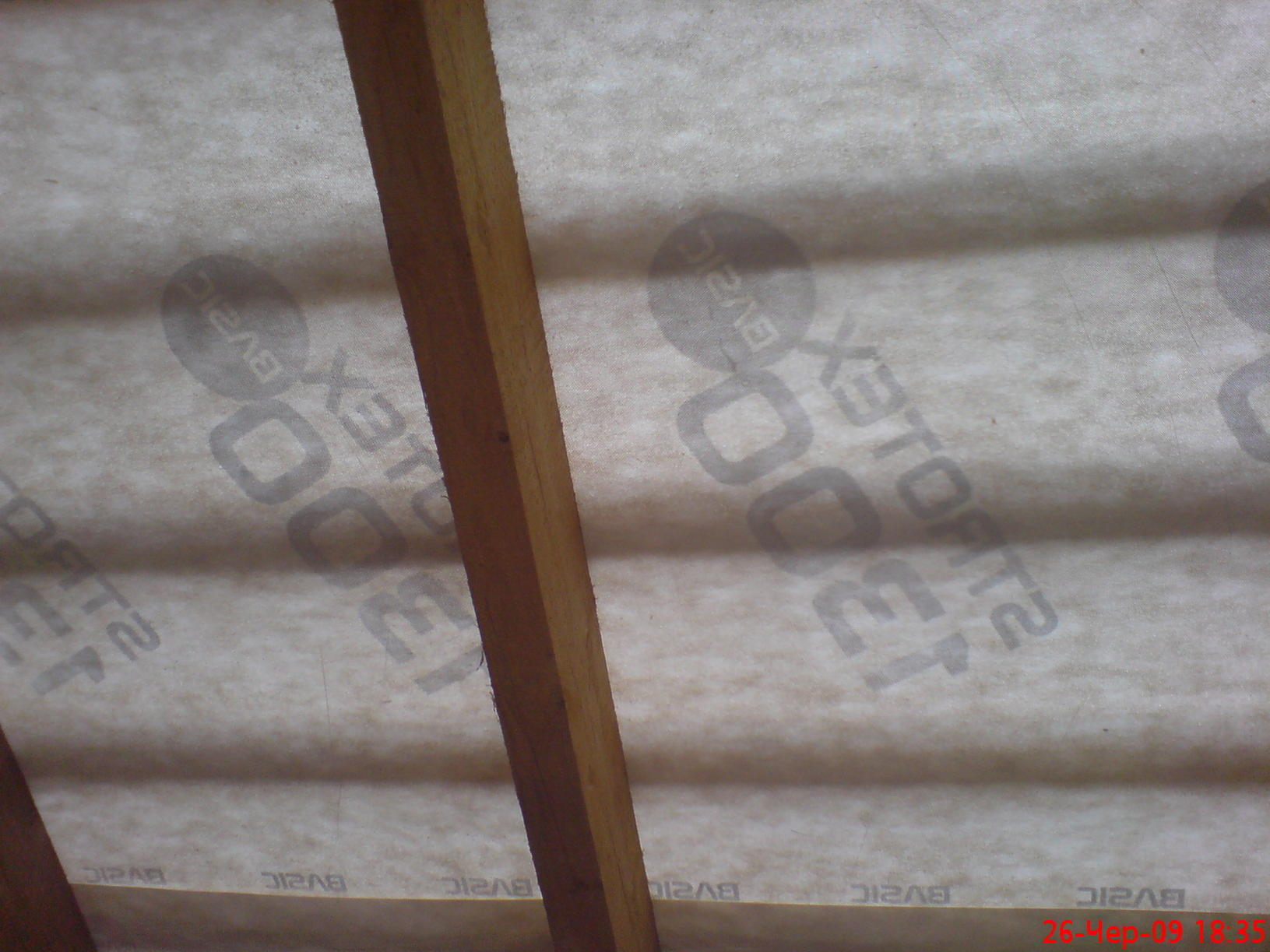

если польский, то может быть СТРОТЕКС - можно брать.
а в каком Вы городе находитесь?
п.с. очень просто проверяется пленка - раскатываете рулон на метра два. вдоль полосок должен быть штам. например, на юте прозрачной армированной - JF D 110 STANDART + дата производства и номер сменщика который работал на линии. Если надписен нет, то скорее всего, это корея или китай. но, бывает и корея нормальная... только вот мне сложно вам дистанционно объяснить нормальная она или нет ;) т.к. нужно щупать, видеть продукт :)

вопрос закрыт, взял в эпицентре в г.Ривне гидробарьер Стротек РР110 (300 грн рулон)

кстати тот польский что я видел у себя в городе совсем не стротекс, сужу по тому стротексу, что видел в эпицентре (упаковка, надписи)
согласен. возможно и такое :)
п.с. на венгерском дюссоне и мастерпласте тоже написано, что сделано в венгрии. ;)
про другие марки ничего сказать не могу, всегда можно задать вопрос а где (хотя бы в каком городе) находится производство, обычно происходит заминка и начинается невнятная речь
П.С. свитап точно знаю что чехия
значит, это не стротекс ;) т.к. стротекс разалеваный капец...

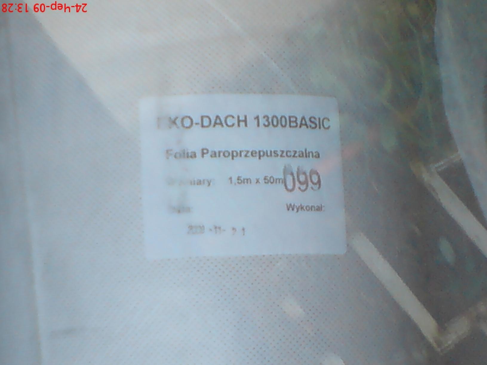

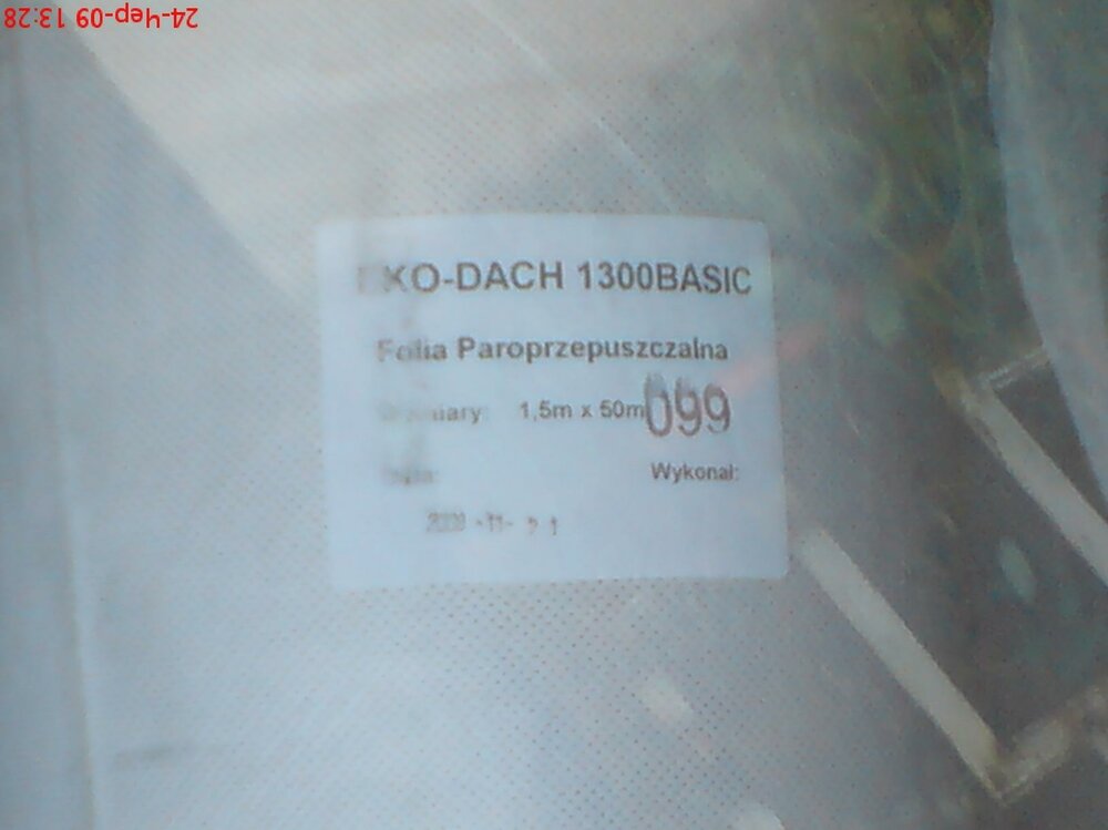

Это в Ивано-Франковске фирма Евромодуль, видно еще по етикетке что производства Польша
по моему, это какая-то чняга непонятная...
п.с. этикетка мне незнакома... ничего не могу сказать, но скорее всего, судя по фактуре материала, он похож на однослойную ветрозащиту. возможно лаиниарованную. если это так -то это полная фигня.
