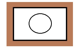

Блин, никак сообразить не могу, что мне нужно сделать. Хочу, чтобы при желании дымоход грел дом, а при желании (летом) - нет, только баню на 1 этаже.
Будет ли работать такая конструкция, или не выдумывать колесо и изучать дальше специализированные форумы?
Туба от печи обложенная кирпичом с воздушным пространством внутри. Когда дом греть не нужно (а нужна только сауна на 1 этаже) - открывается заслонка вверху кладки (+внизу, если она там нужна), и горячий воздух уходит вверх (+вентилятор еще туда можно подключить, чтобы наверняка выгонял горячий воздух).
Нужно греть дом - заслонка в кладке закрывается, пространство вокруг дымохода нагревается и кладка греет дом. Ну или еще вариант, на 2 этаже в кладке делается 3-я заслонка, через которую, если открыть, будет выходить и греть 2 этаж.

Указали бы лучше ,что за печь(буржуйка,кирпичная).Если буржуйка металлическая,то,как и во всех металлических печах,на выходе непозволительно высокие температуры из-за отсутствия накопительной конвективной системы.Помимо отбора тепла от трубы,как вы планируете,можно пристраивать отопительные кирпичные щитки на первом,либо если позволяют перекрытия,на втором.Это более эффективно,чем сбор тепла от трубы,хотя иВаш вариант тоже поможет,только забор воздуха не организовывайте из парильного,моечного отделений.
Печи пока никакой нет, вот и хочу все спланировать. Либо стальная (или из чего там ее делают) топка под баню и все обделано кирпичом, либо все из кирпича.

В данном случае немного некорректно поставлен вопрос - обогреть дом теплом от дымохода думаю полноценно не получится. Я бы рассмотрел такой вариант - печь-каменка на первом этаже + возможно отопительный щиток в одну трубу. Для летнего использования ставится задвижка. Если дом двухэтажный - то щиток на втором этаже, а для отопления первого желательно расположить печь чтобы обогреватель максимально обогрел ваши помещения. А так же если это нужно - то предусмотрел нагревание воды для бани в каменке. В любом случае - выбирать вам.
Я правильно понимаю, что отопительный щиток - это почти то, что я нарисовал (кирпичная кладка)?
Надо тепло - перекрывается задвижка и дым направляется по пространству между трубой и кладкой. Перекрывается обратно - идет только по трубе, кладка как теплоизоляция.
Задача не обогреть полностью (хотя у меня всего) 2 комнаты одна над одной по 24м2 каждая. А просто не потерять часть тепла зимой.

Отопительный щиток-это кирпичная конструкция ,которая отбирает тепло отходящих газов.Внутреннее устройство будет таким,каким его понимает печник или заказчик.Размеры разные.Ваш рисунок-это не щиток.
Определитесь с типом бани -это Ваше решение,далее ищите печника,который ваши планы реализует,в том числе и со щитками,трубами и тд.

Дымоход дом не отопит и не нагреет, это просто труба, гильзованная и утепленная. А вот в него могут выходить и печь для обогрева и печь для бани. Но если собирать бюджетно, из готовых решений, проще внутри одного кирпичного канала заложить 2 гильзованные трубы, одна для печи, другая для бани.

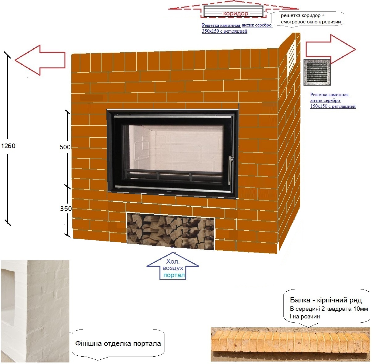

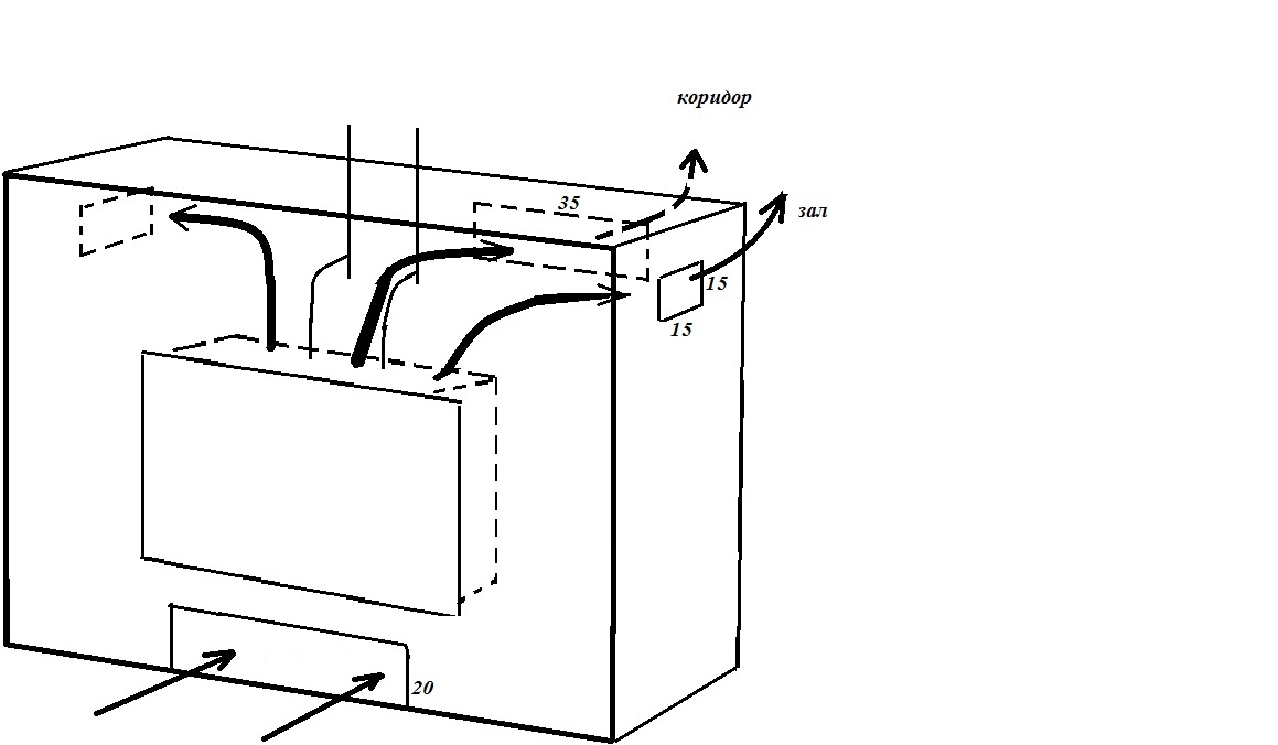

Ув. печники
Объясните пожалуйста куда пойдёт нагретый воздух в тёплом портяле из шамотного кирпича в пол-кирпича... перекрытие - балка из того-же шамота.
Пойдёт ли он в вент.решётки как мне этого хочется?
- будет стоять в портале и могу перегреть топку?
- ещё какой-то вариант...
Подвод воздуха через дровницу - 1000см2
Выход вторичного воздуха через три решётки общей пл. 1000см2
Подвод воздуха для горения топки - отдельный
Протопил я чугунную топку 2-3 часа напр. температура воздуха в портале 150-180гр.
Размер портала - 125х125см
Размер топки по фасаду 50х80см
Растояние от топки до боковых стенок 10-12см
Задняя стенка - 15см
От топки до перекрытия (балки) 30-35см
