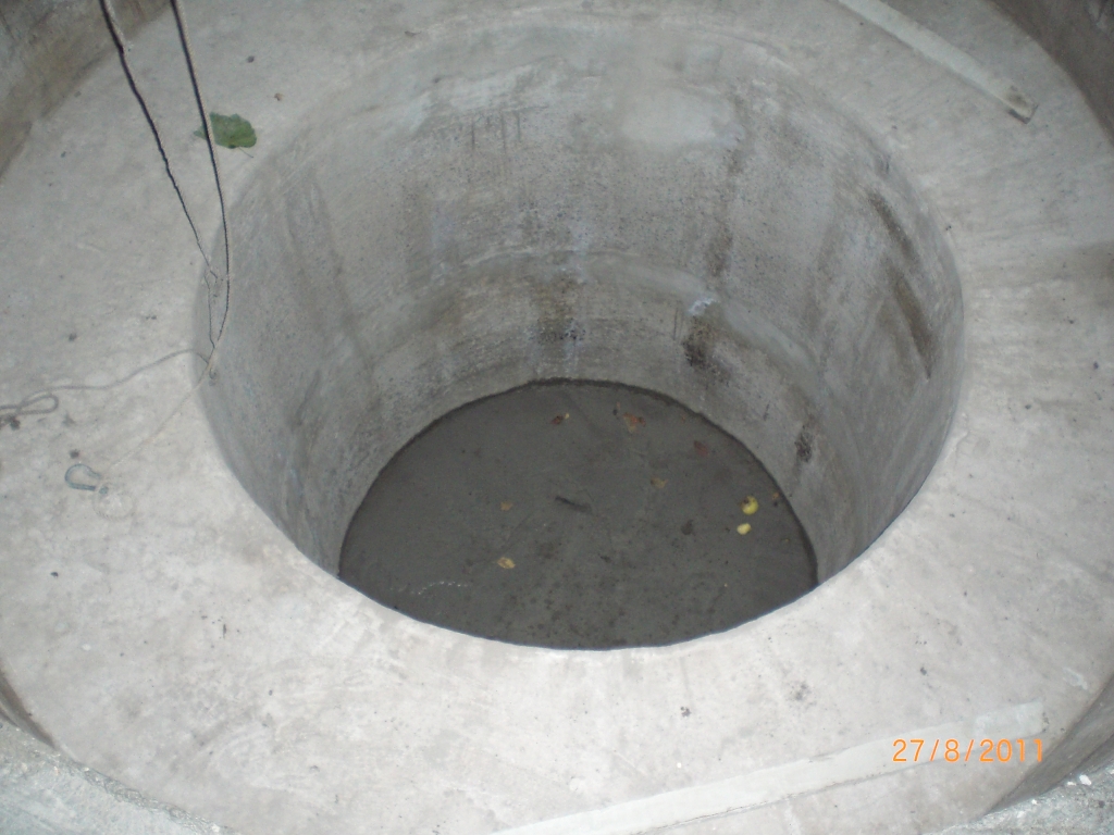

OligarX Опубліковано: 4 квітня 2012 Поділитись Опубліковано: 4 квітня 2012 И так: со старой выгребной ямы сделали так называемый пруд. Что он собой представляет: два бетонных кольца 1.5*1 м и сверху уже расширили 2.5*2.5*0.7 В итоге глубина где-то 2.7м, все с бетона. Итого прибл. 7 кубов. Сейчас никак не могу подобрать насос для пруда. Планируется чтоб насос брал воду с дна и так называемого скиммера сверху затем подавал воду на сомодельный фильтр и из фильтра уже на водопад и фонтан. В эту яму со временем хочу запустить кг-другой карасиков))) Желательно чтобы мощность не превышала 150вт. Если я где-то не прав поправьте. Фотка еще с прошлого года. Сейчас уже полность сделана отделка. Загвоздка только в насосе((((( Посилання на коментар Поділитися на інших сайтах More sharing options...
alex_aqua Опубліковано: 7 квітня 2012 Поділитись Опубліковано: 7 квітня 2012 И так: со старой выгребной ямы сделали так называемый пруд. Что он собой представляет: два бетонных кольца 1.5*1 м и сверху уже расширили 2.5*2.5*0.7 В итоге глубина где-то 2.7м, все с бетона. Итого прибл. 7 кубов. Сейчас никак не могу подобрать насос для пруда. Планируется чтоб насос брал воду с дна и так называемого скиммера сверху затем подавал воду на сомодельный фильтр и из фильтра уже на водопад и фонтан. В эту яму со временем хочу запустить кг-другой карасиков))) Желательно чтобы мощность не превышала 150вт. Если я где-то не прав поправьте. Фотка еще с прошлого года. Сейчас уже полность сделана отделка. Загвоздка только в насосе((((( Подбирая помпу, Вы столкнетесь со следующим: почти все они оснащены префильтром для того, чтобы защитить крыльчатку от попадания частиц (камешки, улитки, мелкая рыбешка), которые могут блокировать помпу, что приведет к ее поломке. Если есть мочалка, то это неминуемо будет приводить к падению производительности по мере ее загрязнения. А это значит, что время от времени надо все останавливать, вынимать помпу и обслуживать. Я знаю мало людей, получающих от этого кайф. А посему рекомендую обращать внимание на именитых производителей. Есть модели, которые а) имеют форму крыльчатки, похожую на таковую у скваженных насосов (частицы до определенного размера не могут заблокировать ее работу + производительность выше, при меньшем потреблении электроенергии и б)имеют в качестве защиты не мочалку, а специальный пластиковый корпус с отверстиями, размер которых препятствует попаданию частиц, способных помпу остановить. Как правило, такие помпы оснащены системой аварийной остановки при блокировании крыльчатки, что спасет ее от перегрева и поломки. Такая помпа почти не требует обслуживания. 1 Посилання на коментар Поділитися на інших сайтах More sharing options...

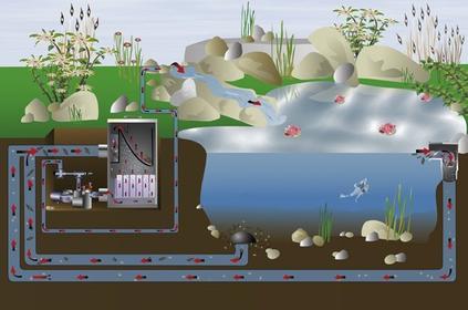

OligarX Опубліковано: 10 квітня 2012 Автор Поділитись Опубліковано: 10 квітня 2012 Вот нашел картинку. По такой системе хочу себе сделать Посилання на коментар Поділитися на інших сайтах More sharing options...

OligarX Опубліковано: 18 квітня 2012 Автор Поділитись Опубліковано: 18 квітня 2012 Нашол парочку насосов, кстати, по описанию не превышают 100вт, какраз то что нужно. Вот "китайская версия" (ссылка устарела) (ссылка устарела) На разных сайтах указаны разные размеры(((( Еще на другом цвет с зеленым, на других с синим: (ссылка устарела) jebao.com/en/displayproduct.html?proID=100988437 А вот германская oase: на 21-22 странице Но цена мне не по карману((( более чем 5000 тысяч koi.kiev.ua/files/catalog_2009.pdf www.worldstyles.ru/prud/equipment/pondfilter/index.php?gid=10340&p= В этих тож на одних сайтах мощность 80 вт на других 110. Если кто-то использует такие насосы, оставьте пжл отзывы. Также буду благодарен за любую другую инфу) Посилання на коментар Поділитися на інших сайтах More sharing options...
