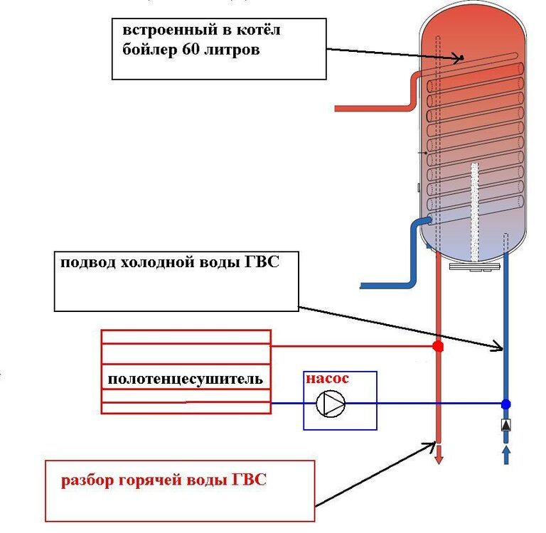

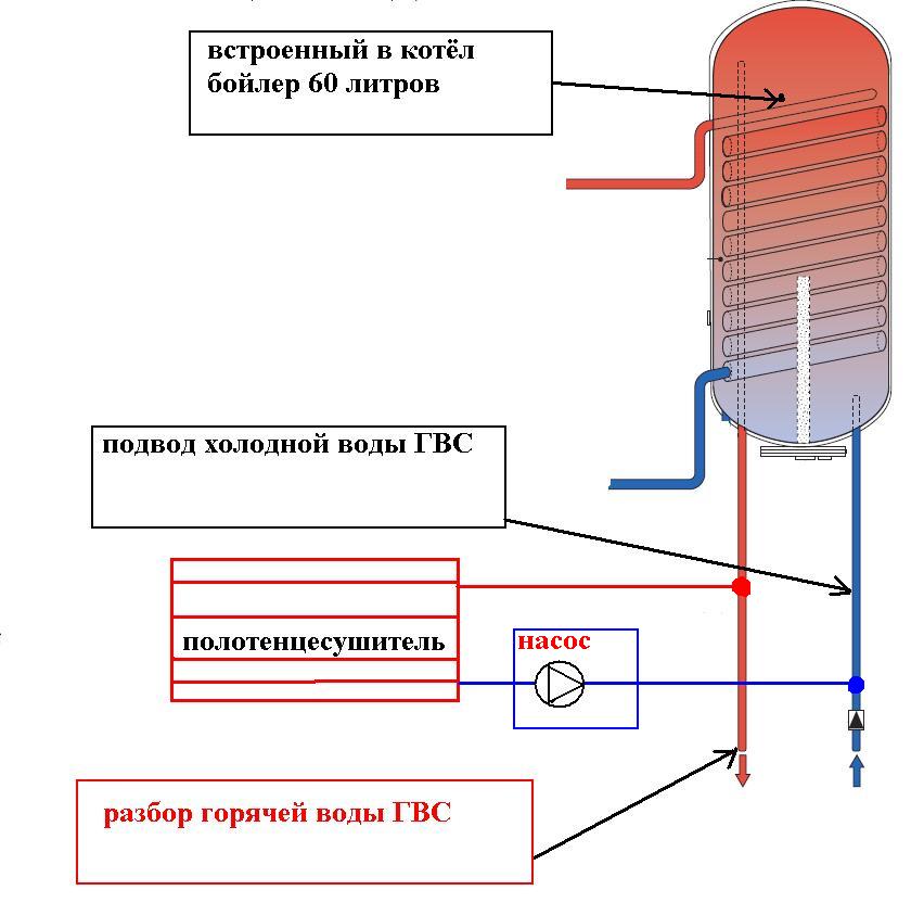

Подскажите, как у кого подключен полотенцесушитель, что-бы и зимой и летом он был тёплый, и что-бы можно было регулировать его температуру?
в обратку линии циркуляции ГВС. наличие бойлера ГВС - обязательно.
Подключается на линию рециркуляции горячей воды. Регулировать температуру возможно: термосмесительный клапан.
Я правильно понял по подключению полотенцесушителя? И ещё - яправильно понял, что для решения данной задачи нужен либо котёл с встроенным бойлером либо бойлер косвенного нагрева к одноконтурному котлу?
совершенно верно.
По схеме: дорисуйте трубу рециркуляции и тута поставьте насос.
Почему я это всё спрашиваю - я хочу быть уверенным, что мне сделают всё по уму. если что не так - буду "подсказывать" монтажникам и горе "инженерам". т.к. при вопросе - можно-ли подключить полотенцесушитель чёткого ответа не получил.
КАК нарисовать поданную мной схему, что-бы получить:
Нормалную систему с полотенцесушителем, и что-бы можно было регулировать температуру в полотенцесушителе (что-бы не обжеться при прикосновении к нему, если в контуре ГВС температура воды будет 70 градусов, например)
Рециркуляция, это отдельная линия, которая подключается в предназначенный для этого отвод из бойлера. Или (по вашей схеме) врезается перед бойлером или котлом в (подвод холодной воды ГВС). Насос в эту линию и желательно с суточным таймером.

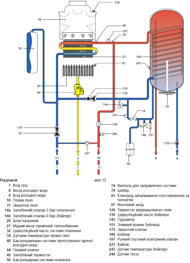

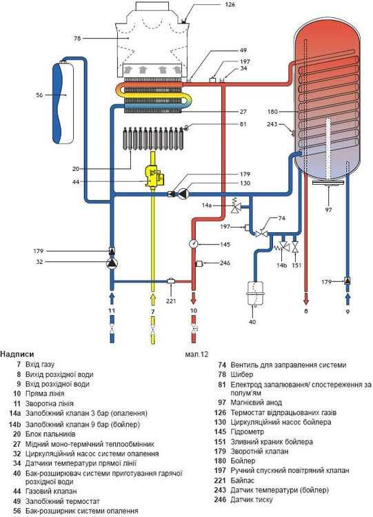

Взгляните ещё раз на гидро-схему выбранного (но ещё не купленного) котла.
Не получится ли так, что при рециркуляции воды через подводящий вход холодной воды, возвратная вода с полотенцесушителя (всё ещё тёплая, не думаю, что она сильно остынет) будет сбалтыватся с входящей водой холодной (при разборе воды с крана например) - и я получу на выходе несбалансированную воду - тоесть со скачками температуры, например при приёме душа?
Почему я об этом подумал - просто в одельных бойлерах для косвенного нагрева с одноконтурными котлами имеется специальный вход для рециркуляции ГВС - он находится внутри баа практически рядом с выходом горячей воды - тоесть в верхней (противоположной точке) от входа холодной воды
Вот
Проблем не будет. Честно говоря, я не совсем понял о чем Вы пишете, вход циркуляционной воды ГВС ставят в середине бойлера или не ставят совсем.
В этой схемке в бойлере нет отдельного входа циркуляции и обратку придется подавать через тройник на вход холодной воды. Это не есть проблема, поскольку поток обратки не очень то и велик. Кроме того, вода имеет сильный температурно-весовой градиент, поэтому в верхней части бойлера всегда самая горячая вода. Более того, в бойлере как правило вода находится в значительно более горячем состоянии, чем вам нужно в кранике, поэтому термосмесительный кран, типа того что Сергей31 запостил, вам понадобится. Вот он то вас и защитит от возможных бросков температуры.
