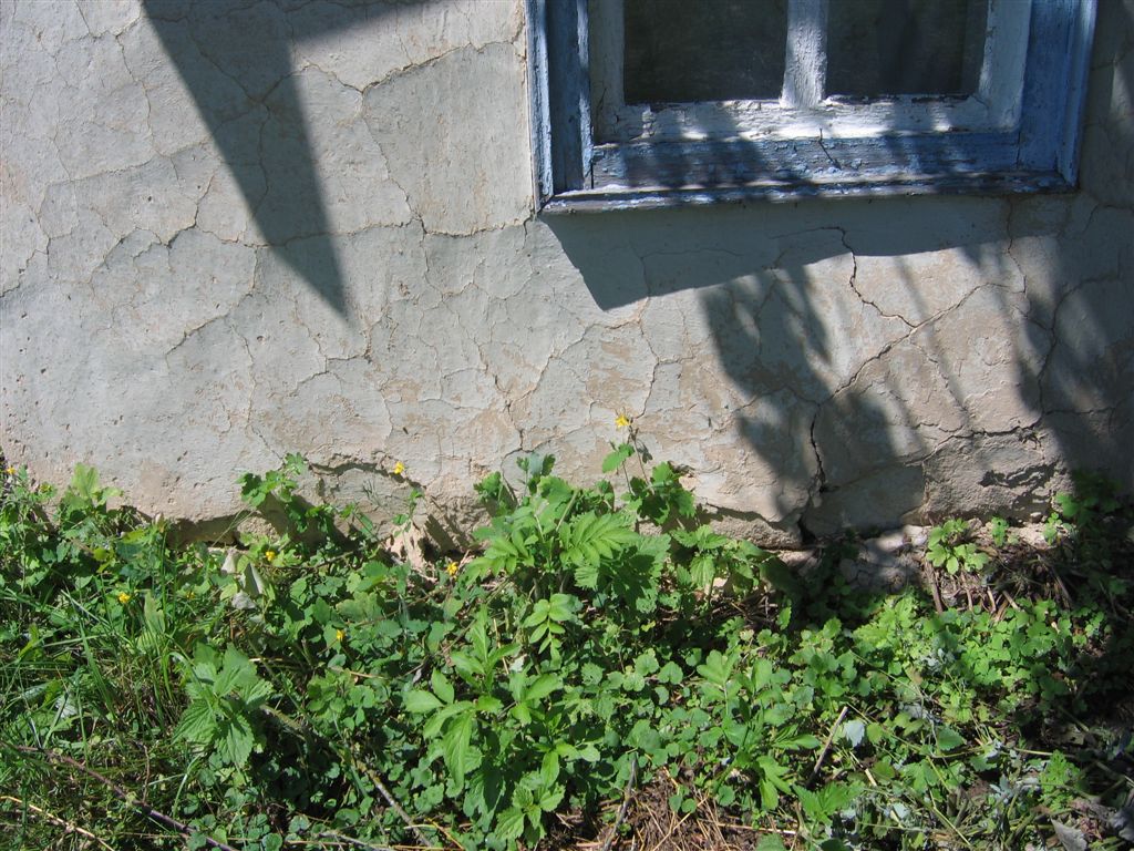

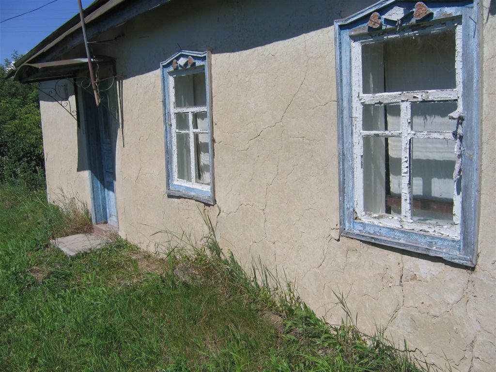

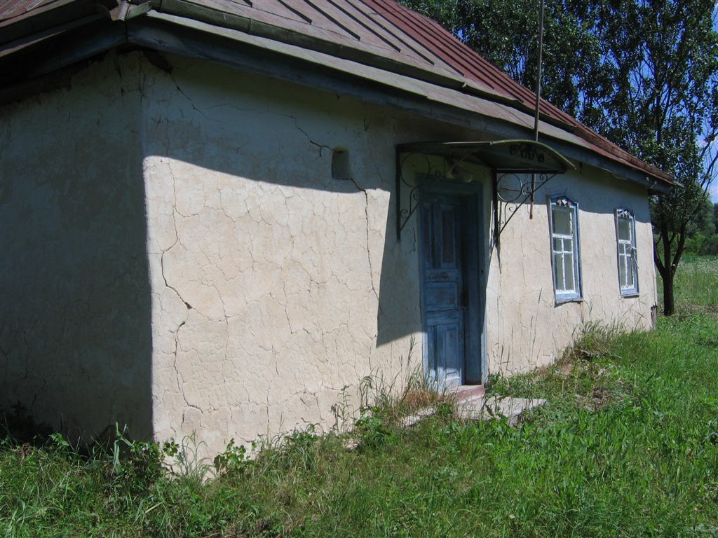

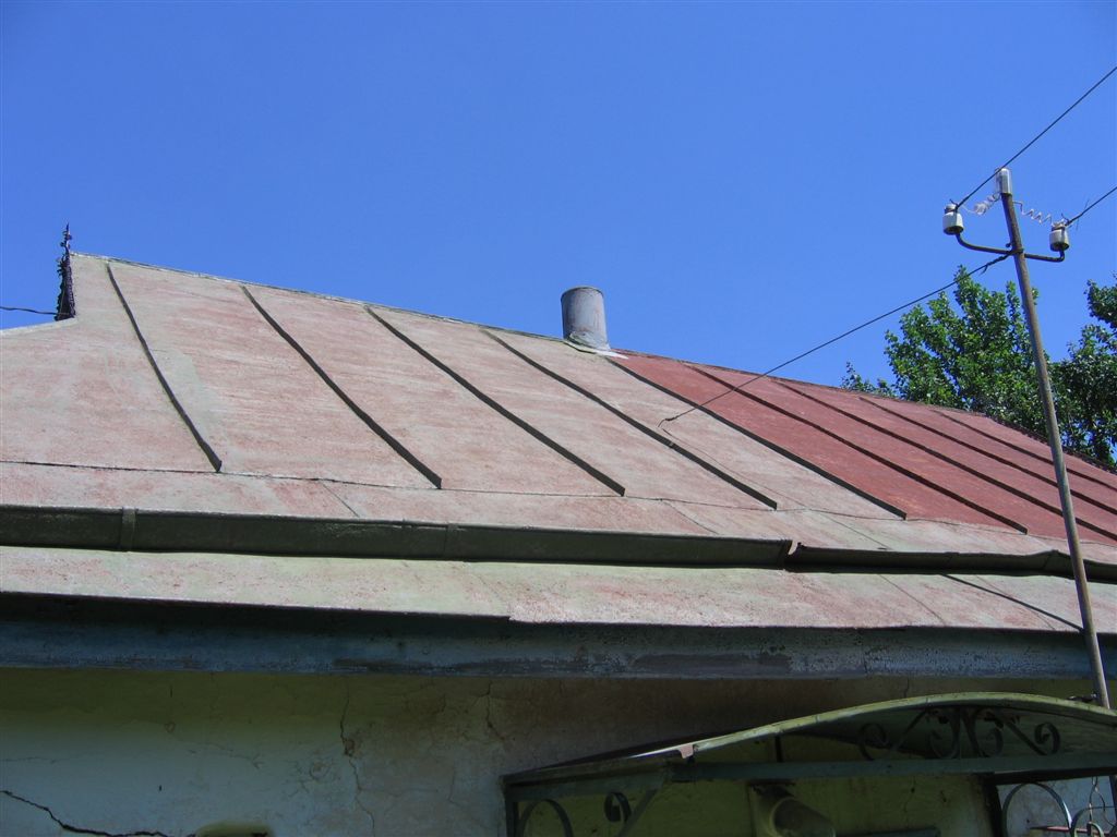

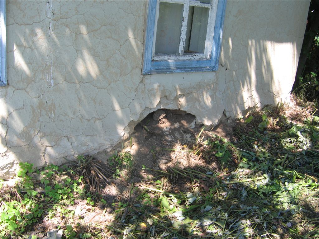

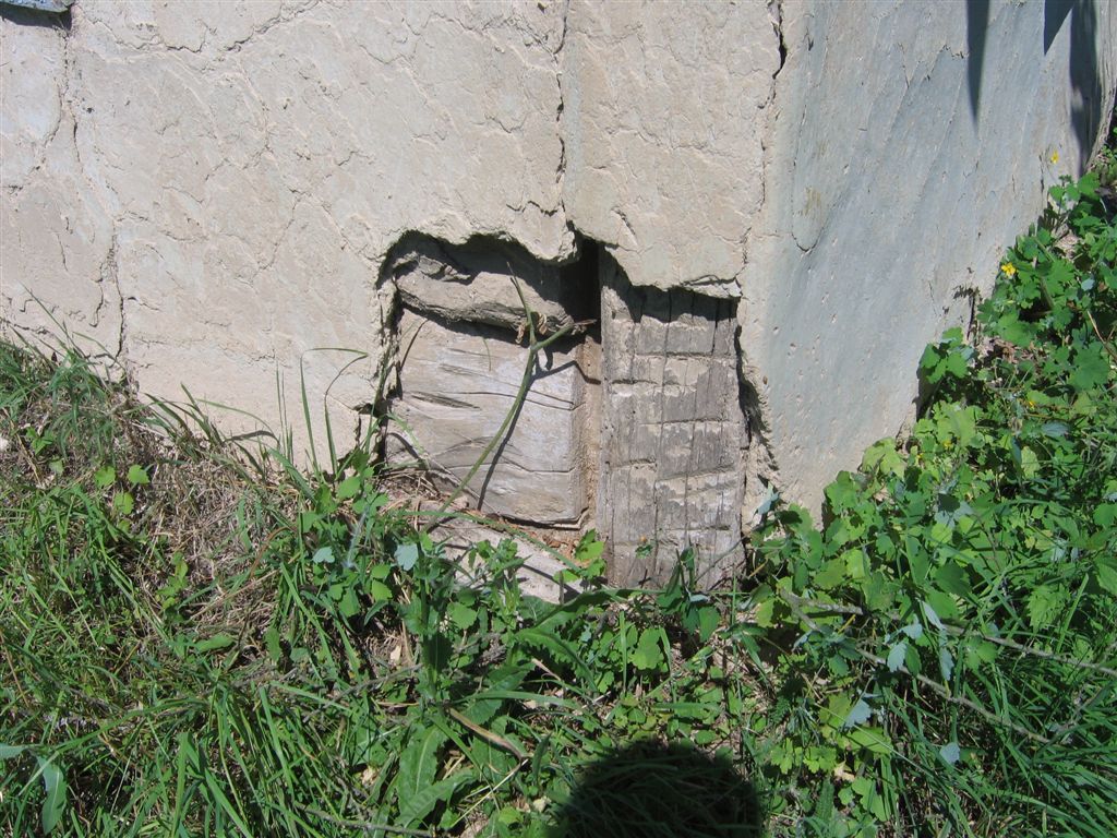

Поплал мне совсем дешево участок с домом в Бучатском заповеднике под Каневом. стоит там дом дальней родственницы, только он без фундамента и садится в землю. в паспорте написано что дом 45 года. 3 стены вроде еще ничего а четвертая уже в дырку превращается. говорят шувы в верхних замках вылазят. можно ли спасти дом подняв на фунламент отбывшись "малой кровью"? Под киевом влез в постройку дачи и средстами не располагаю или лучше забить на дом и через 3-5 лет начать с чистого листа. дом 5Х9м. если есть технологии его удержать от развала при поднятии домкратом подскажите. фотографии прилагаю.

Как мне кажется он не в землю уходит , а гниет и осаживается в следствии течи крыши и подмокания стен. Глину нужно отбить, гнилые бревна заменить, крышу перекрыть и опосля заштукатурить той же глиной. Простоит еще стокаже.
В процесе можно и приподнять на на фундамент.

а вообще мысль интересная. отбить все с той стороны до шув. если все гнилое туда ему (дому) и дорога, а если можно пару шув поменять то собрать его снова как конструктор. и скорее всего надо делать это в следующем году. Изменено пользователем Олег_Киев
