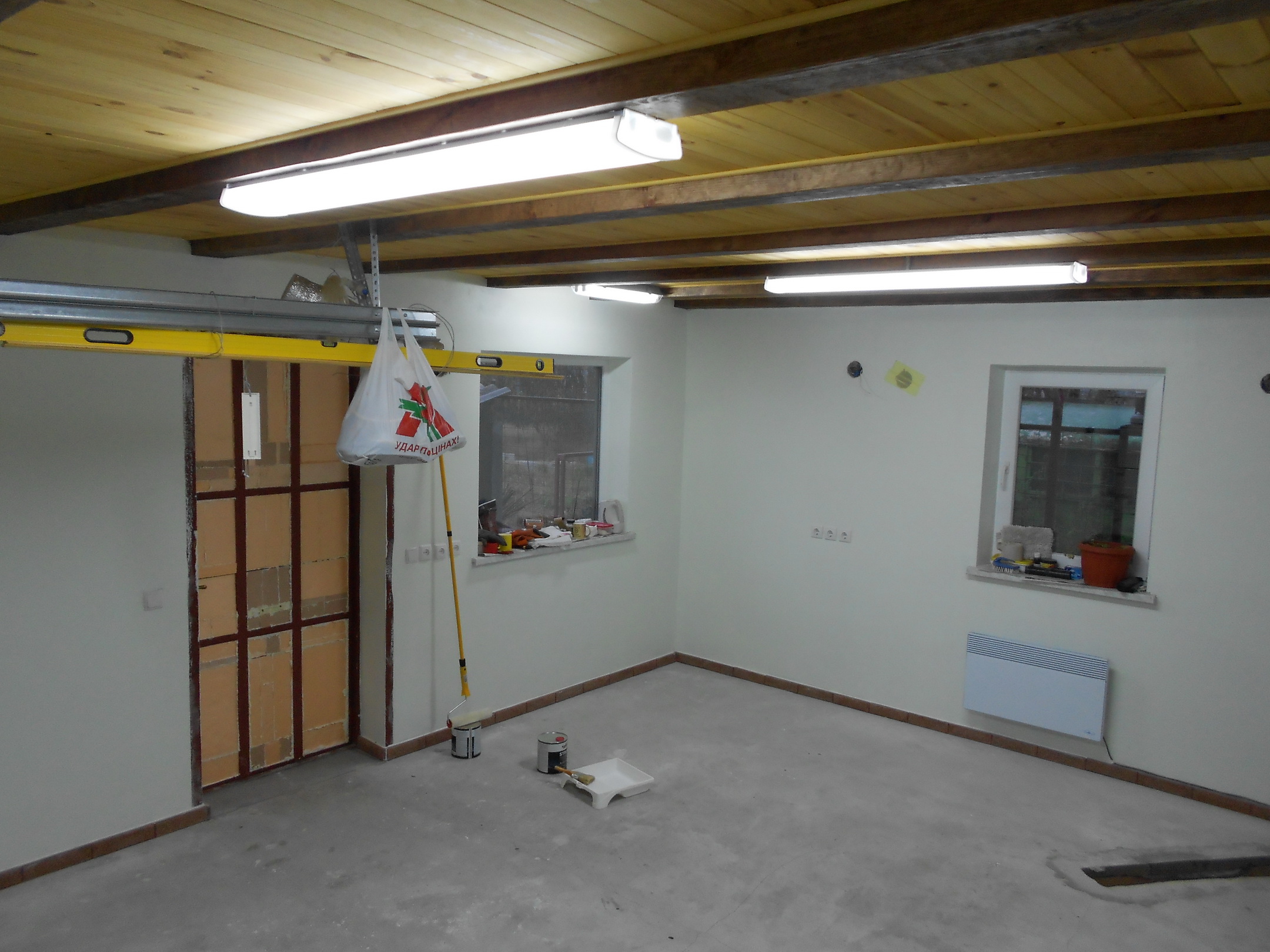

У меня вот так:
Балки 200*150мм выступают на 60мм.
Сверху выглядит вот так:
Паробарьер не использовал т.к. одинаковый температурный режим на 1-м и 2-м этажах. Чтобы не сыпалось на голову применил геотекстиль.

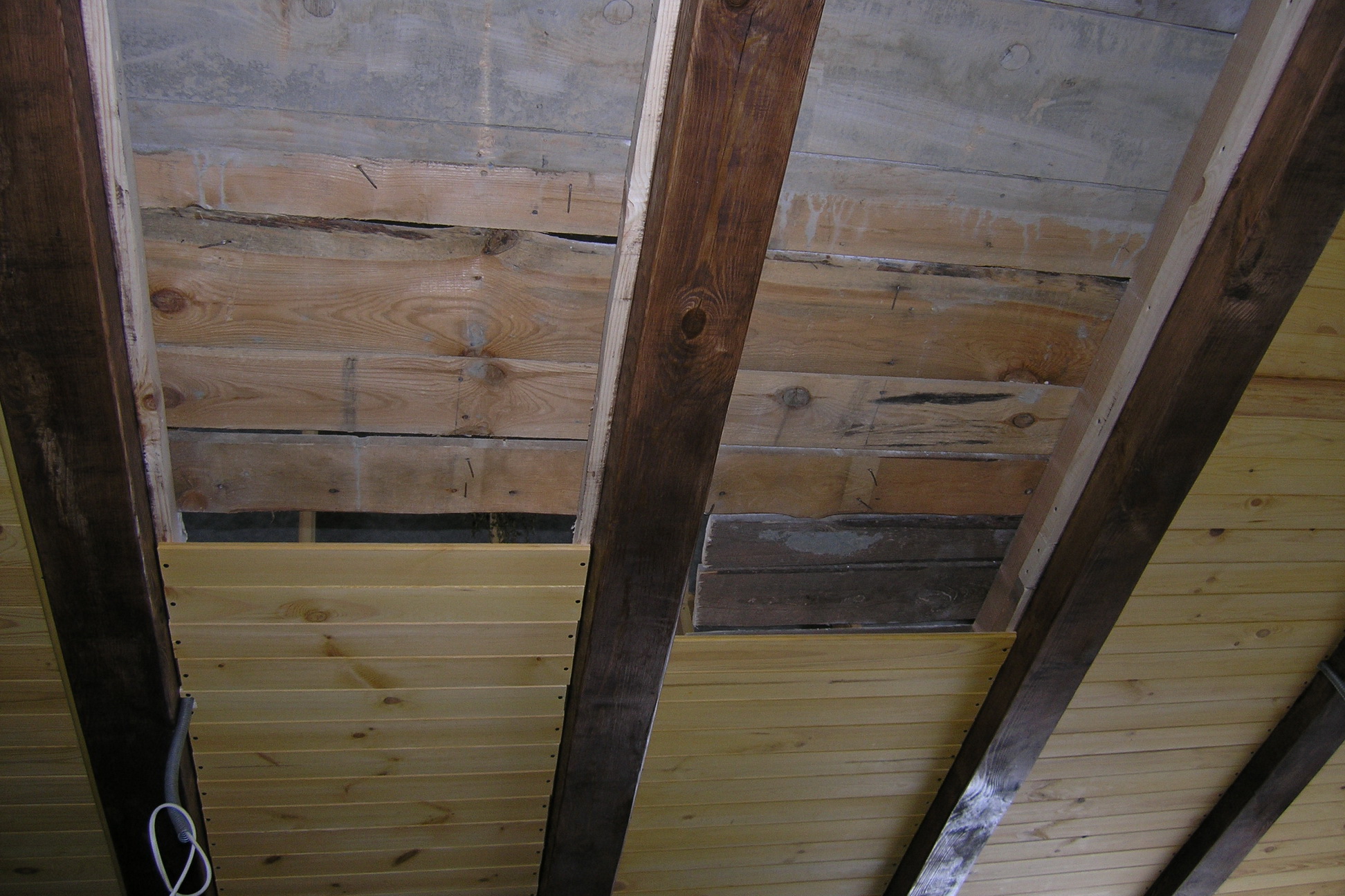

zhdanok, спасибо за фото! Я вижу, что Вы разделили высоту балки сразу на 2 части. Это предусмотрительно. А что за доска между балками и как она крепится? У меня черновой пол снизу выглядит не очень привлекательно, придется его снизу закрыть г/к:

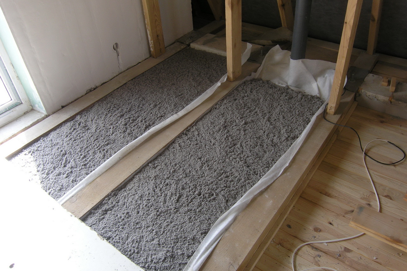

Для нормального поглощения высокочастотных шумов надо 150-200мм. У меня 100-120мм, правда не ваты, а Юнизола (по характеристикам сопоставимы).
На самом деле при изоляции от высокочастотного шума, важно не столько сколько, а как плотно уложен материал, насколько плтно заполнены все щели при укладке. Юнизол при плотности 60кг/м.куб и толщиной 60-80 мм гарантированно заполнит и уплотнит все щели, а значит будет получен высокий результат. При вашем случае-укладка ручная, а значит не так качественна, хотя и использовался один и тот же материал.

Возможно, но я его хорошо уплотнял.
На этом фото хорошо видно. На втором этаже на балках временно лежат щиты с опалубки, чтобы можно было ходить.
Я спрашивала про доску, похожую на вагонку :good:, которой зашито пространство между балками. Что за доска, какая ее ширина и как закреплена. :)
Это и есть обычная вагонка. Толщина стандартная - 12мм, если мне не изменяет память. Закреплена, как видно на фото, саморезами к рейке 25*35мм. Рейка крепится саморезами к балкам перекрытия.
Я про ширину спрашиваю. Мне не очень нравится узкая вагонка, а у Вас хорошо смотрится.
Ширина моей вагонки 85мм. Это стандартная вагонка. Если хотите шире тогда тогда можно применить иммитацию бруса. Обычно она или 100мм, или 130. Толщина 20мм. Правда цена немного выше.
