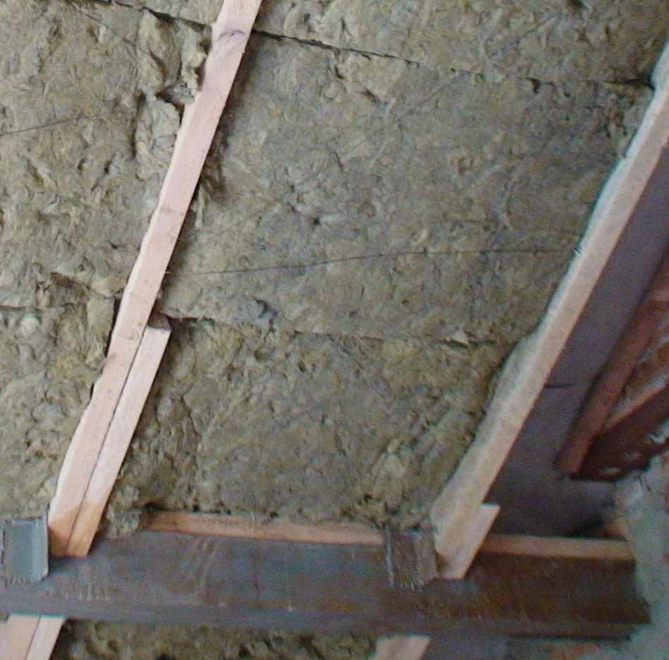

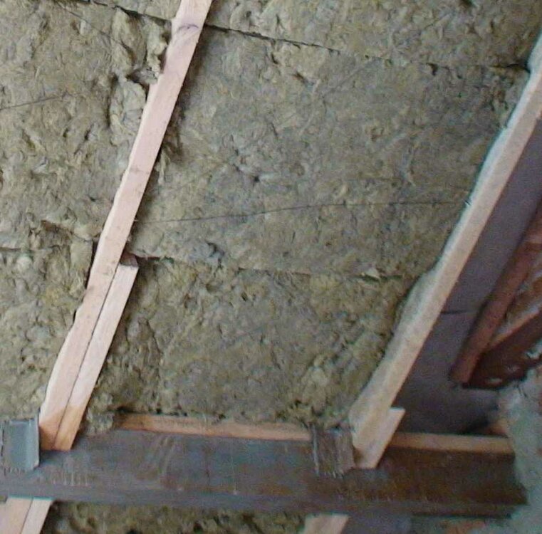

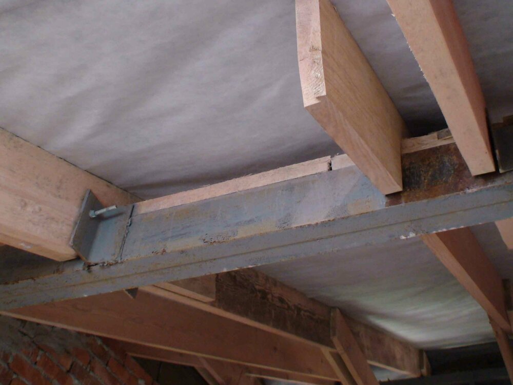

TVA Опубліковано: 1 червня 2009 Поділитись Опубліковано: 1 червня 2009 Варианта два:или следы той гадости которой Вы пропитывали в том году(скорее всего),или следы писца породы грибок....напоминаю ещё раз для тех кто забыл:металл-камень-дерево ВСЕГДА должны быть взаимоизолируемы(на практике рубероидом,"еврорубероидом" и подобное),у Вас этого нет.Антисептик со временем выветривается,а контакт металла с деревом остаётся. А если металл крашенный (не так плохо, как на этих фото) или между ним и сропильной ногой деревянная рейка, выполняющая роль изолянта? Посилання на коментар Поділитися на інших сайтах More sharing options...
TVA Опубліковано: 1 червня 2009 Поділитись Опубліковано: 1 червня 2009 Ничего страшного не произойдет !! Обработай балку антисептиком и дай хорошо проветриться ,до полного высыхания . Теперь по теме: из сырого леса стропилку делать можно,(собственно она обычно с сыряка и делается) Конечно же хорошенько все раскрепить,и дать системе высохнуть "на месте",особенно если Вы собираетесь делать мансарду. Тут стропилка должна сухой и обработанной антисептикомИМХО ОБЯЗАТЕЛЬНО!!! Любой деревянной стропильной системе нужна грамотная вентиляция иначе все обработки - "марна трата часу" У меня позеленевшие места соскоблились и были обработаны пропиткой. Пока вроде не проявляется. Перекрестился и утепляюсь! И уповаю на вентиляцию... Посилання на коментар Поділитися на інших сайтах More sharing options...
Крышник Опубліковано: 3 червня 2009 Поділитись Опубліковано: 3 червня 2009 А если металл крашенный (не так плохо, как на этих фото) или между ним и сропильной ногой деревянная рейка, выполняющая роль изолянта? Крашеный металл или не крашеный...всё равно на нём выпадает конденсат...а деревянная рейка как изолятор ...возможно первое время и прокатит... до того как рейка пойдёт грибком и сгниёт..точно,что остаётся надеятся только на мембрану.. Посилання на коментар Поділитися на інших сайтах More sharing options...
TVA Опубліковано: 3 червня 2009 Поділитись Опубліковано: 3 червня 2009 Крашеный металл или не крашеный...всё равно на нём выпадает конденсат...а деревянная рейка как изолятор ...возможно первое время и прокатит... до того как рейка пойдёт грибком и сгниёт..точно,что остаётся надеятся только на мембрану.. А, ну да - температура... Так так так... Хорошо, если прослойка утеплителя, образно, между черепицей и металлом* не избавляет от остывания последнего, то как создать требуемую ветиляцию? Или греть металл что ли?.. * - это нейтрализует мосты холода? Вернее железо не будет холодным, чтоб на нем скапливался конденсат? Посилання на коментар Поділитися на інших сайтах More sharing options...
Крышник Опубліковано: 3 червня 2009 Поділитись Опубліковано: 3 червня 2009 А, ну да - температура... Так так так... Хорошо, если прослойка утеплителя, образно, между черепицей и металлом* не избавляет от остывания последнего, то как создать требуемую ветиляцию? Или греть металл что ли?.. * - это нейтрализует мосты холода? Вернее железо не будет холодным, чтоб на нем скапливался конденсат? Зачем греть...можно разобрать крышу,проложить гидроизолятор и потом собрать...Иначе не потянет дерево на ту долговечность,вы ж замахнулись,помнится,построить дом на сто лет(как минимум). Этож черепица...как тут многие утверждали её собрать-разобрать,что два пальца... Посилання на коментар Поділитися на інших сайтах More sharing options...
TVA Опубліковано: 4 червня 2009 Поділитись Опубліковано: 4 червня 2009 Зачем греть...можно разобрать крышу,проложить гидроизолятор и потом собрать...Иначе не потянет дерево на ту долговечность,вы ж замахнулись,помнится,построить дом на сто лет(как минимум). Этож черепица...как тут многие утверждали её собрать-разобрать,что два пальца... Дерево-металл? Так металл же теплый будет - откуда влага? Посилання на коментар Поділитися на інших сайтах More sharing options...
