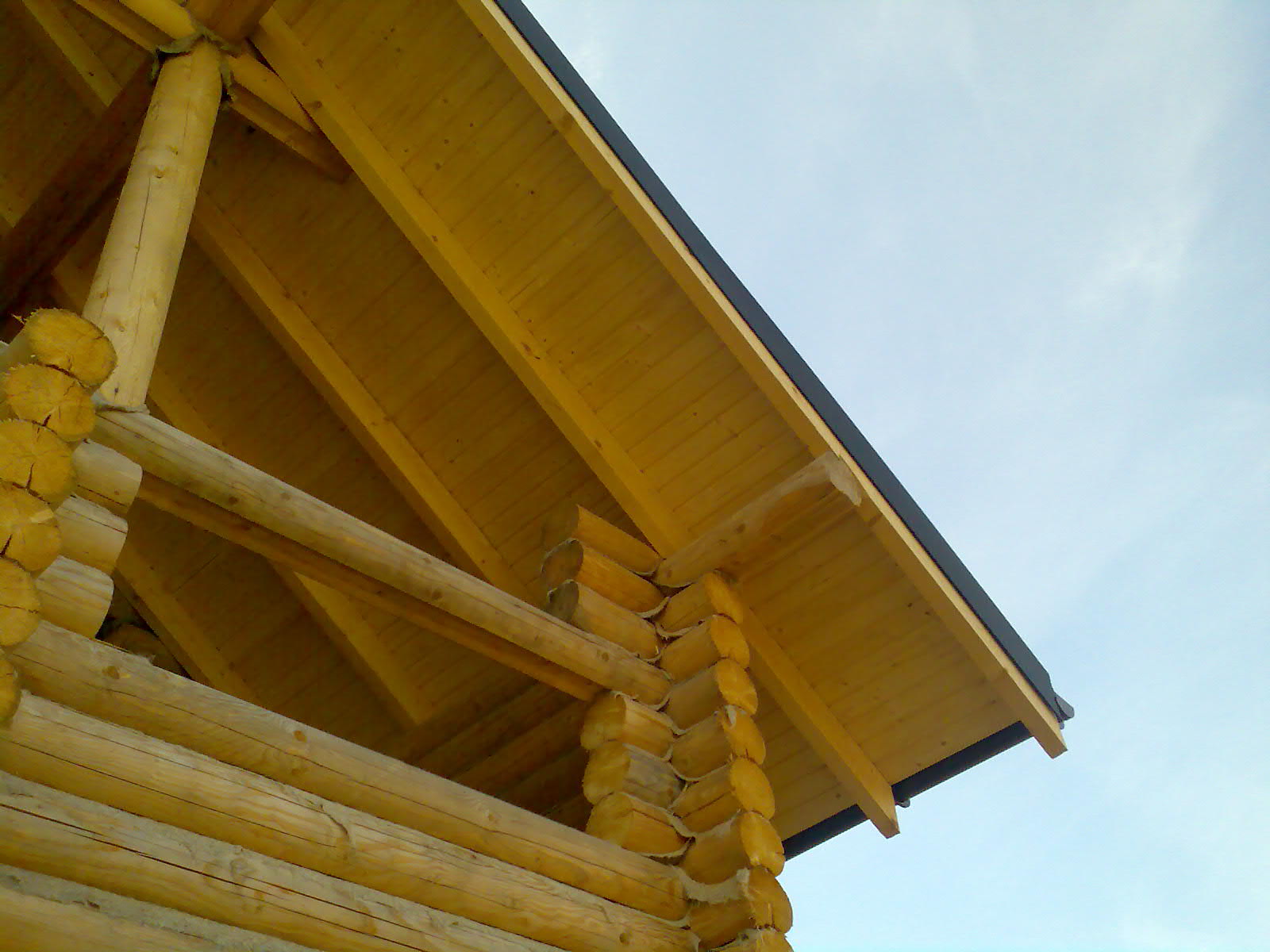

Это от нарисованого образа кипящей олифы... Кстати, меня - любителя натурального - склоняют к подшивке короба пластиком.
Аргументируют тем, что я не хочу хоботиться часто с обслуживанием конструкций из вагонки... Свои я тоже заманал. :lol:
Проолифенная вагонка на подшивку составит конкуренцию пластику и что Вы думаете о последнем?
:friends:
Чё то вспомнился анекдот про двух солдат в детском саду, где один держал табуретку, а второй вверху что-то паял, капая раскаленным оловом товарищу на голову...
:D

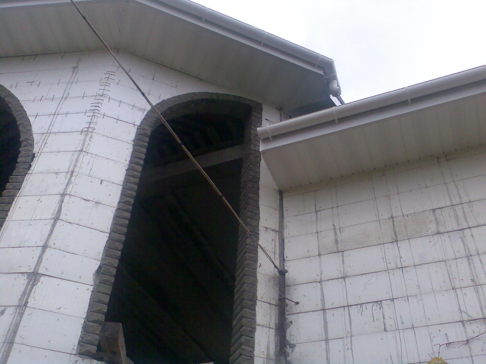

Деревянная вагонка требует хорошей подготовки до и периодического ухода после.Но дерево всё равно сохнет.
Соффит-ПВХ для кровельных свесов специально предназначен для этого,главное соблюдать технологию,учитывая сужения-расширения(1 см на 3 метра длины) и не ставить вагонку,ей капец уже через год -два.Кроме того пластик легко мыть,шлангом,например.
А деревянная мне нравиться набитая поверх стропил,зажата,ей некуда играть.Или Ройал Соффит.
Соффит-ПВХ ... Или Ройал Соффит.
Я уже смирился с пластиком. Благодарю за придание решимости в моем решении, сорри, за тавтологию. А Соффит - это производитель, или род материалов? Я так понял - это спец. пластик для подобных работ...
Роял-это производитель,а соффит-вид панелей -это тот же состав,что и на стеновой сайдинг,тока специальная форма для карнизных свесов и горизонтального "уложения"(иногда используем для подшивки больших площадей,напр. веранд,или под балконом),там несколько рёбер жесткости для удержания пластика именно в горизонте.

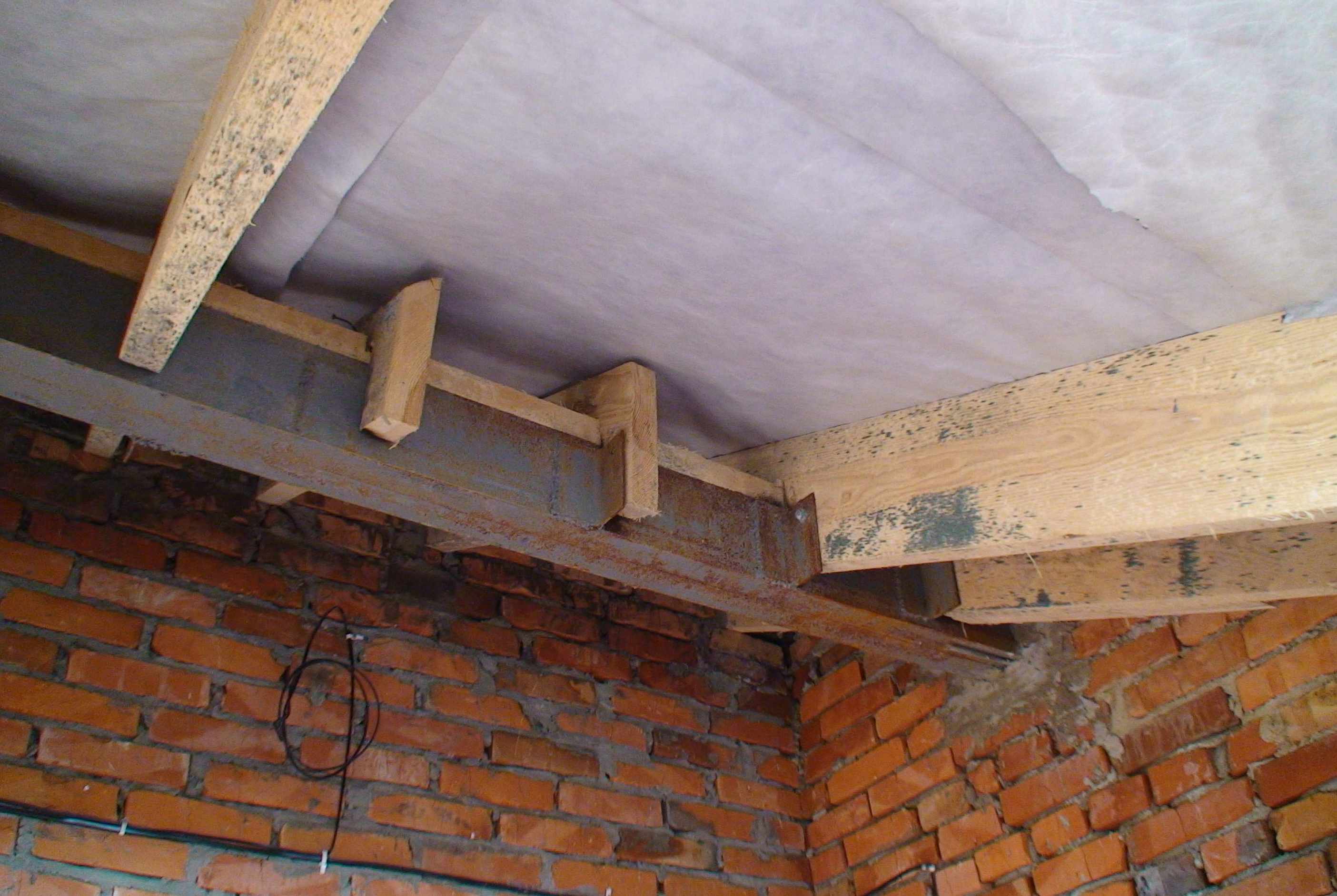

  • 5 місяців потому...
Друзья!
Кто что думает по этому поводу?
Правильно ли я понял - все из-за пленки, да?
И что делать человеку с чернеющей балкой?
И что теперь делать мне с этим (см. фото)... Что это вообще? Зеленоватосерое...
Варианта два:или следы той гадости которой Вы пропитывали в том году(скорее всего),или следы писца породы грибок....напоминаю ещё раз для тех кто забыл:металл-камень-дерево ВСЕГДА должны быть взаимоизолируемы(на практике рубероидом,"еврорубероидом" и подобное),у Вас этого нет.Антисептик со временем выветривается,а контакт металла с деревом остаётся.
Ничего страшного не произойдет !!
Обработай балку антисептиком и дай хорошо проветриться ,до полного высыхания .
Теперь по теме: из сырого леса стропилку делать можно,(собственно она обычно с сыряка и делается)
Конечно же хорошенько все раскрепить,и дать системе высохнуть "на месте",особенно если Вы собираетесь делать мансарду.
Тут стропилка должна сухой и обработанной антисептикомИМХО ОБЯЗАТЕЛЬНО!!!
Любой деревянной стропильной системе нужна грамотная вентиляция иначе все обработки - "марна трата часу"
