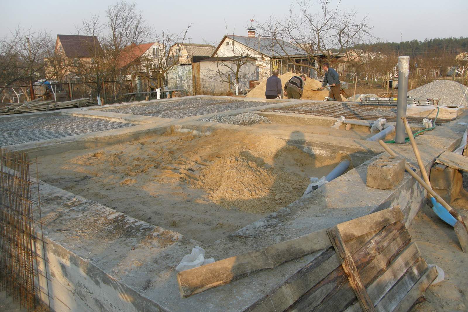

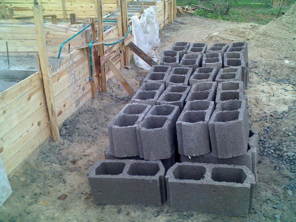

Итак несмотря на все проблемы, строительство продолжается.:)

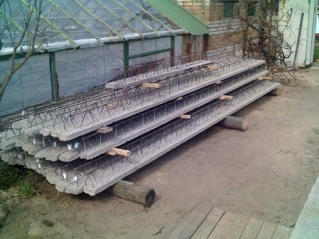

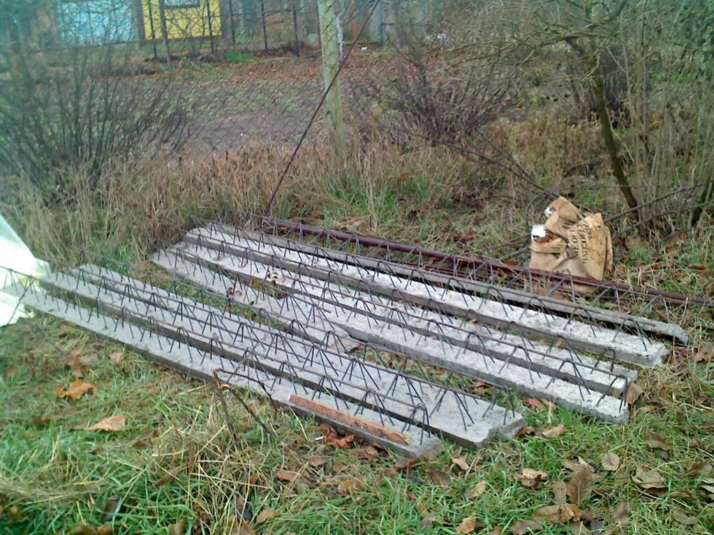

Наконец-то приехала Терива для перекрытия погреба. :Yahoo!:
1115_104228.thumb.jpg.4c5b7a1432b53a0d8c4475ace7749963.jpg 1115_104242.thumb.jpg.af61c0eef90d3fb43254c1fa98d9611a.jpg

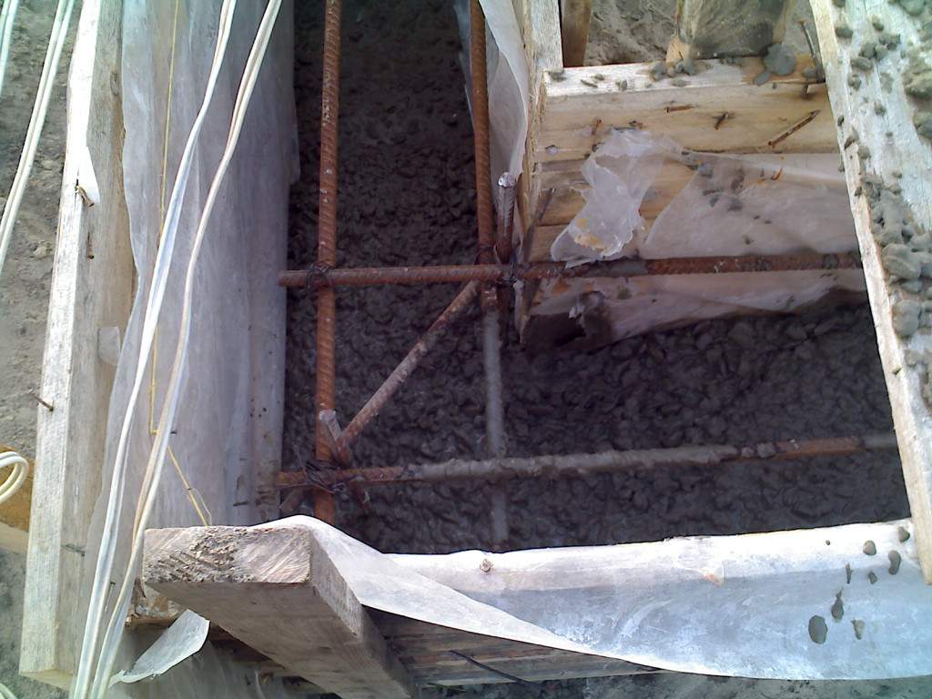

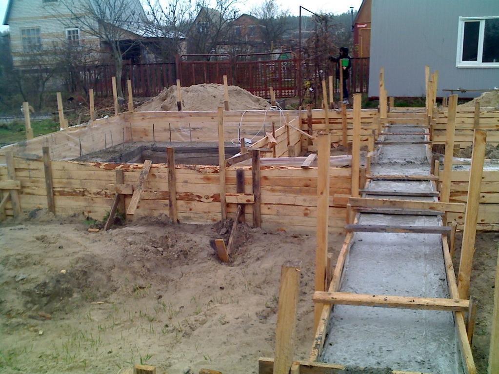

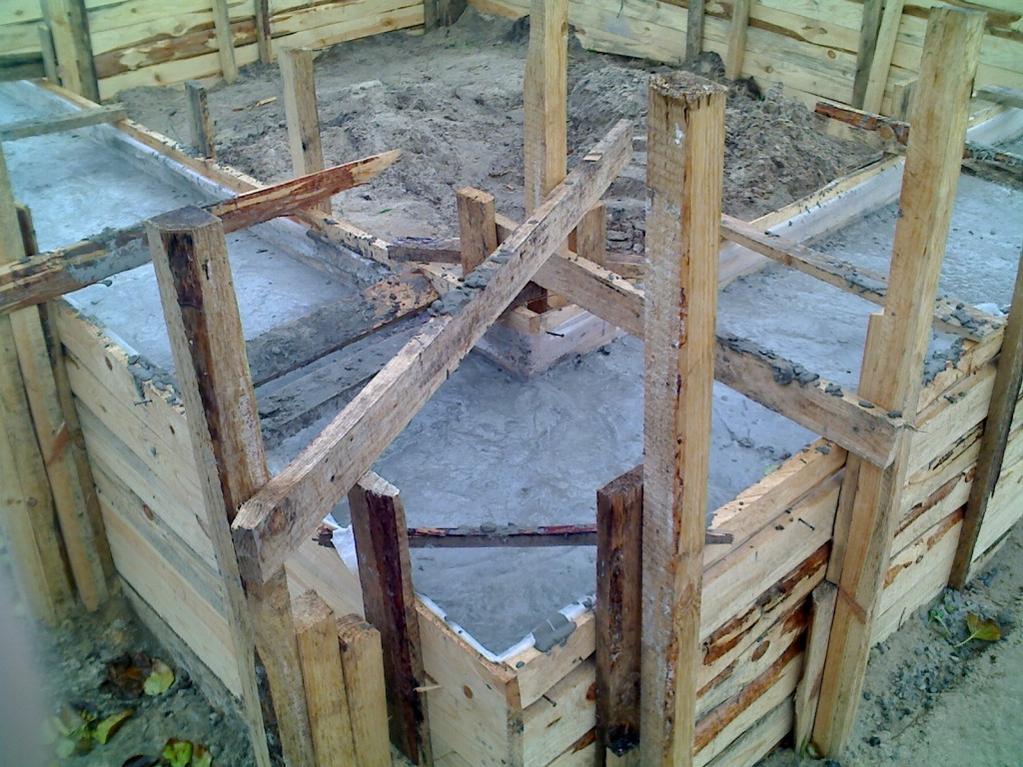

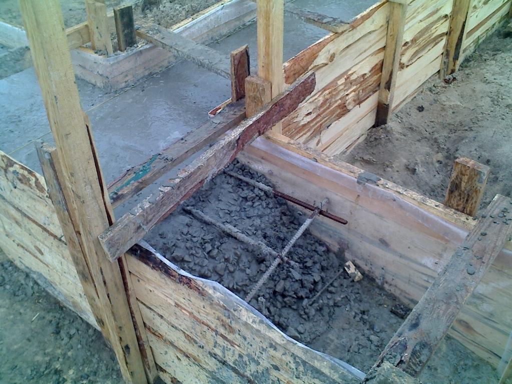

Как и megapolis, решил дополнительно проармировать заливку поверх блоков, хотя производитель и утверждает что достаточно стяжки 3см.
Завтра довезу стройматериалы и продолжим...

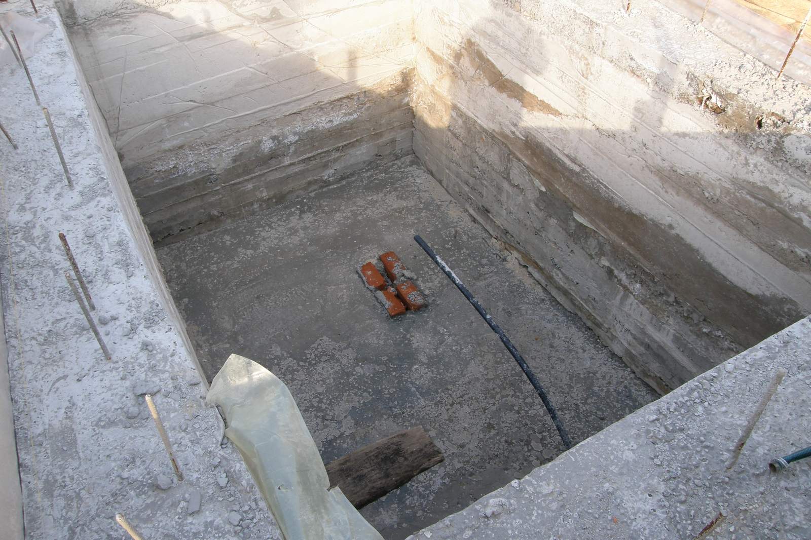

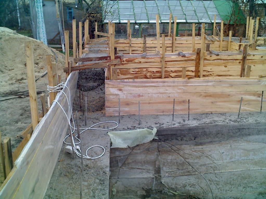

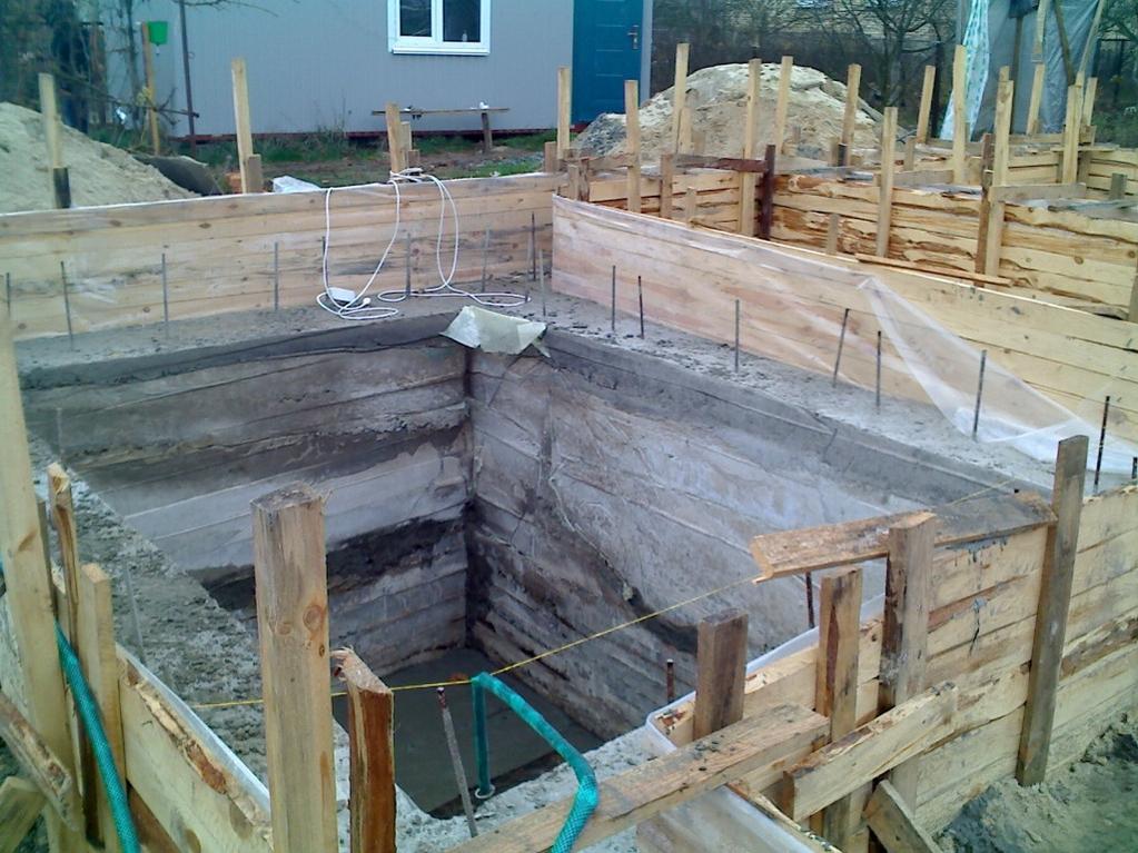

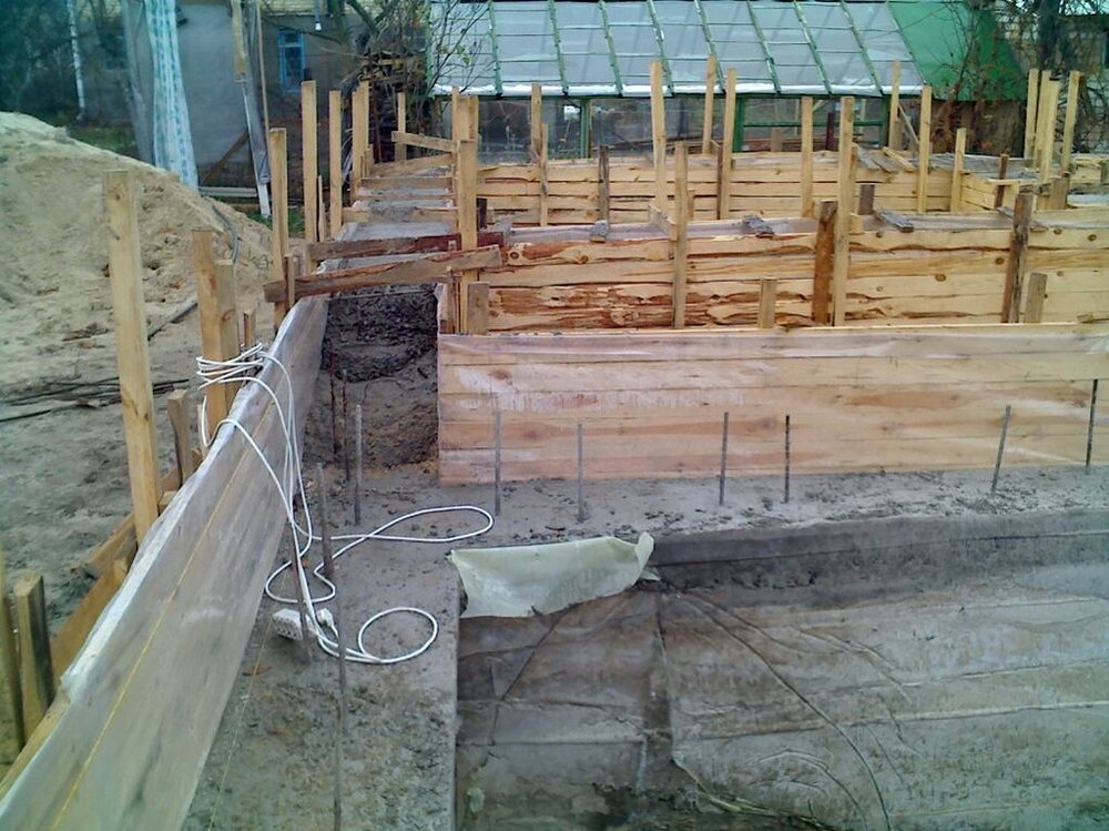

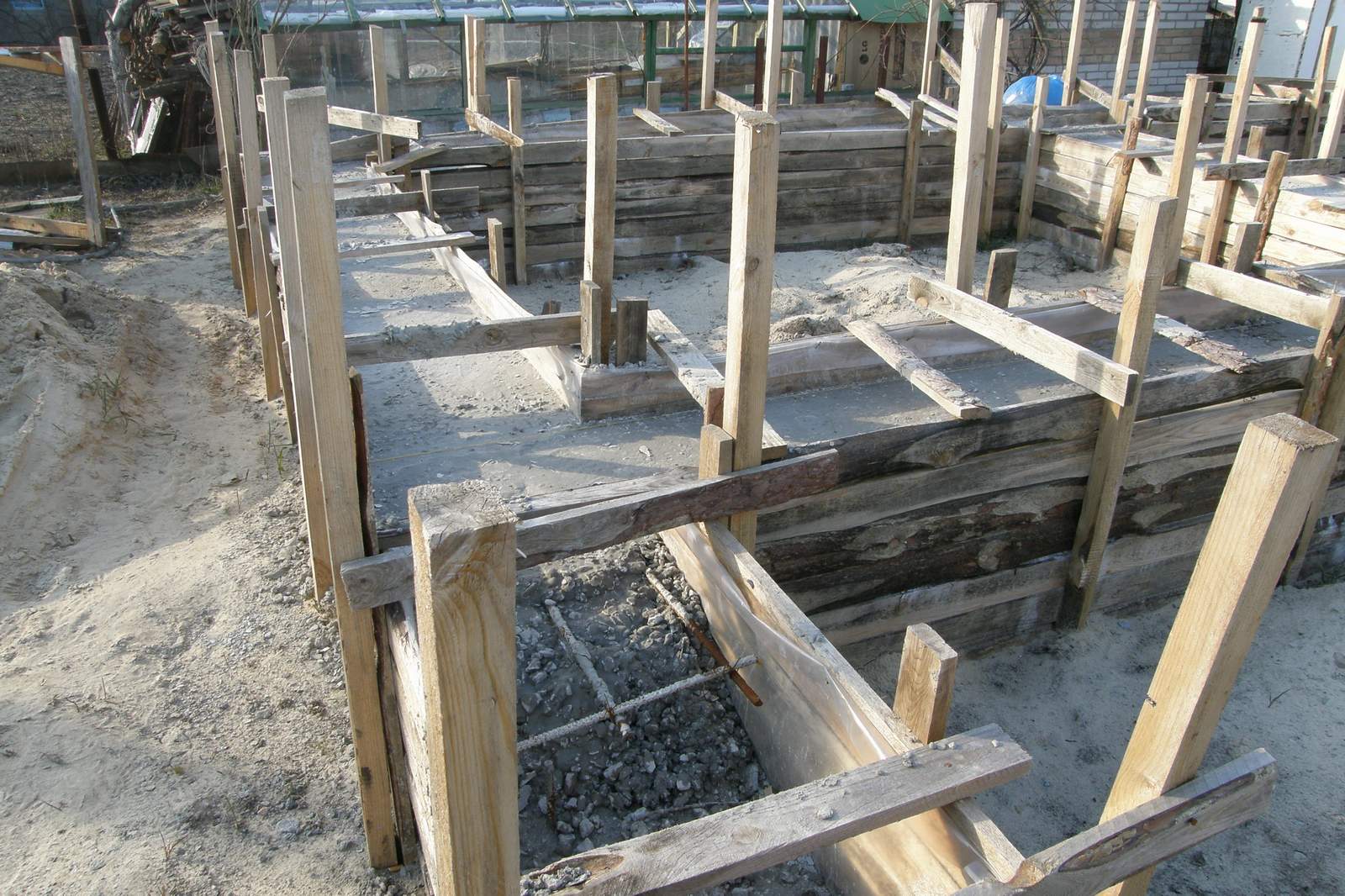

На этом этапе весь периметр фундамента за исключением места погреба уже залили до нужного уровня и забетонировали пол в подвале.
1115_104251.thumb.jpg.0ef563c1ff17525e1c8fc6690c88077b.jpg 1115_104308.thumb.jpg.027120fd51208cf18d182581012f6694.jpg 1115_104322.thumb.jpg.9894b6a53ab4276be75210e0dc87ee2c.jpg 1115_104408.thumb.jpg.9fa1c780a448a4d11c35b875f1e492ab.jpg 1115_104441.thumb.jpg.8182985fa622a91c2d70c3addef4f59b.jpg
Строители недельку отдохнули, пока ждали Териву, и теперь с новыми силами в бой!
В планах на этот год еще залить ступеньки у входа. Очень надеюсь на погоду. Если раньше никуда не спешил, то сейчас времени в обрез, в любой момент может наступить зима.

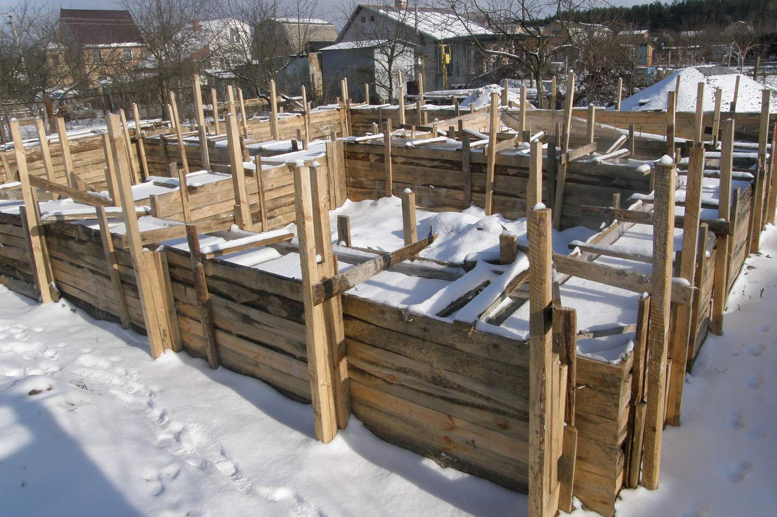

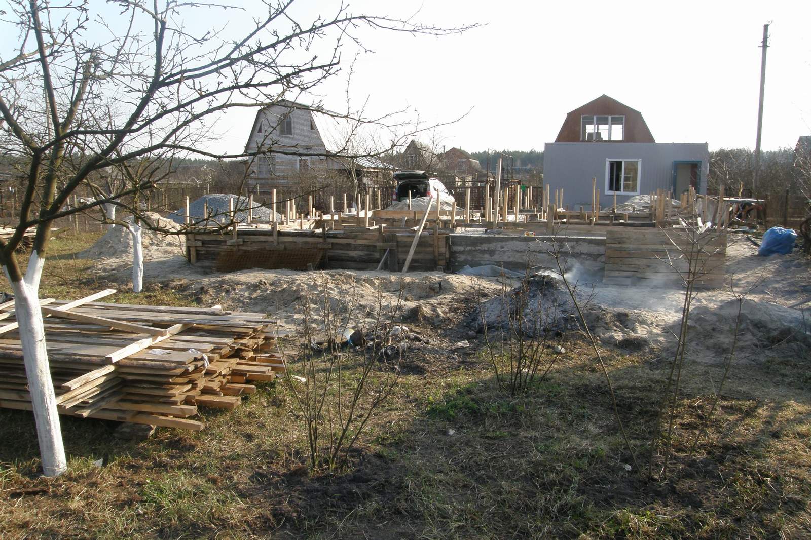

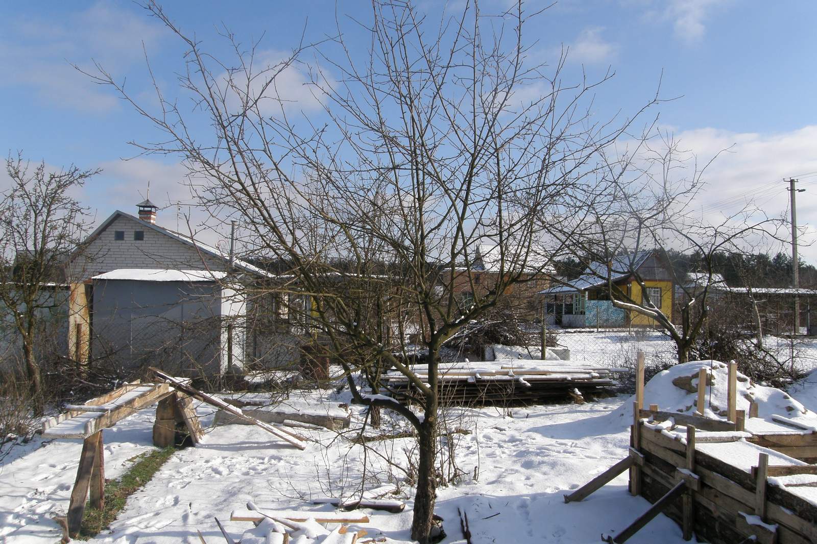

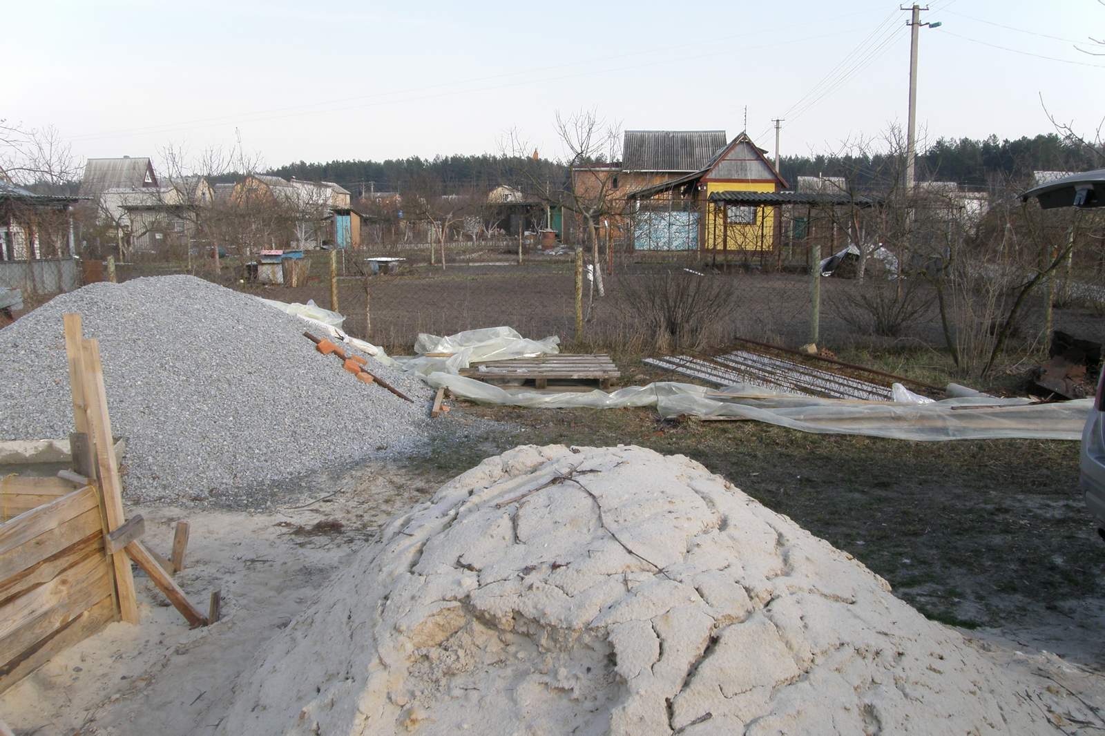

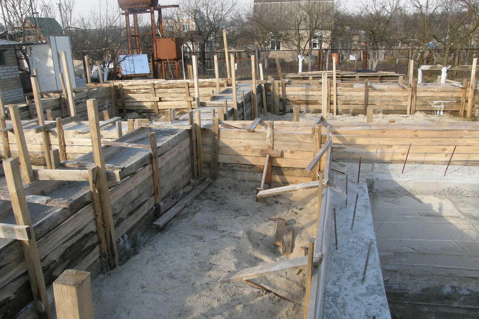

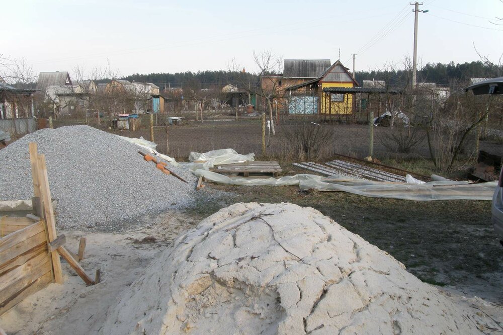

Так стройка и презимовала с несделанным перекрытием и не снятой опалубкой. :o
zima1.thumb.JPG.dafdfd74dc8e3723d555618f92baa35c.JPG zima2.thumb.JPG.657700c6512213b2a60da00b7af5f141.JPG

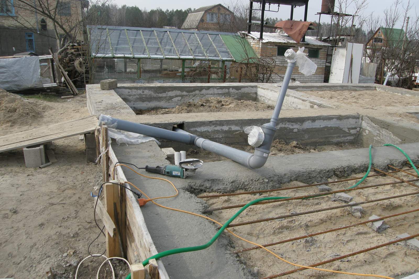

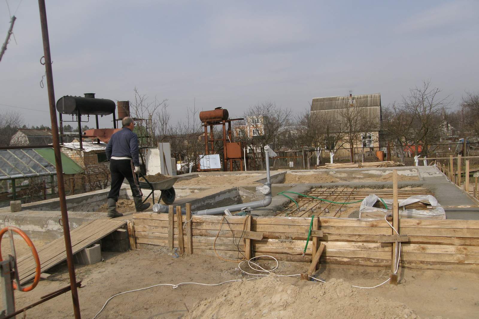

С новыми строителями договорились, что как только прекратятся ночные морозы, продолжим. Вот так с нетерпением ждали этого момента. И он наступил.
вот в таком виде мы встретили весну.
vesna1.thumb.JPG.9818d78cc36ece566d9f3143763690c3.JPG vesna2.thumb.JPG.cc6185a68d0b53210c7e4d8e74682aa3.JPG vesna3.thumb.JPG.ae16d6ea08b13f42be0fe0646d644e6c.JPG vesna4.thumb.JPG.bdf0332b9af28989dbc74aad71d90142.JPG

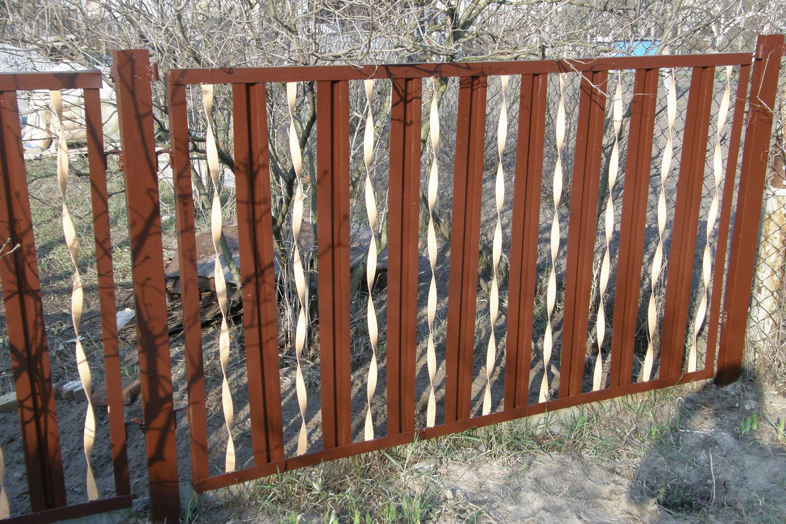

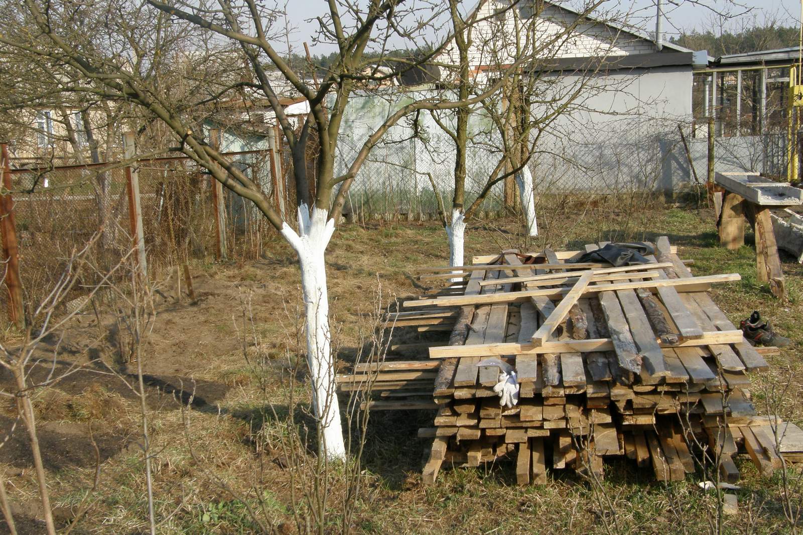

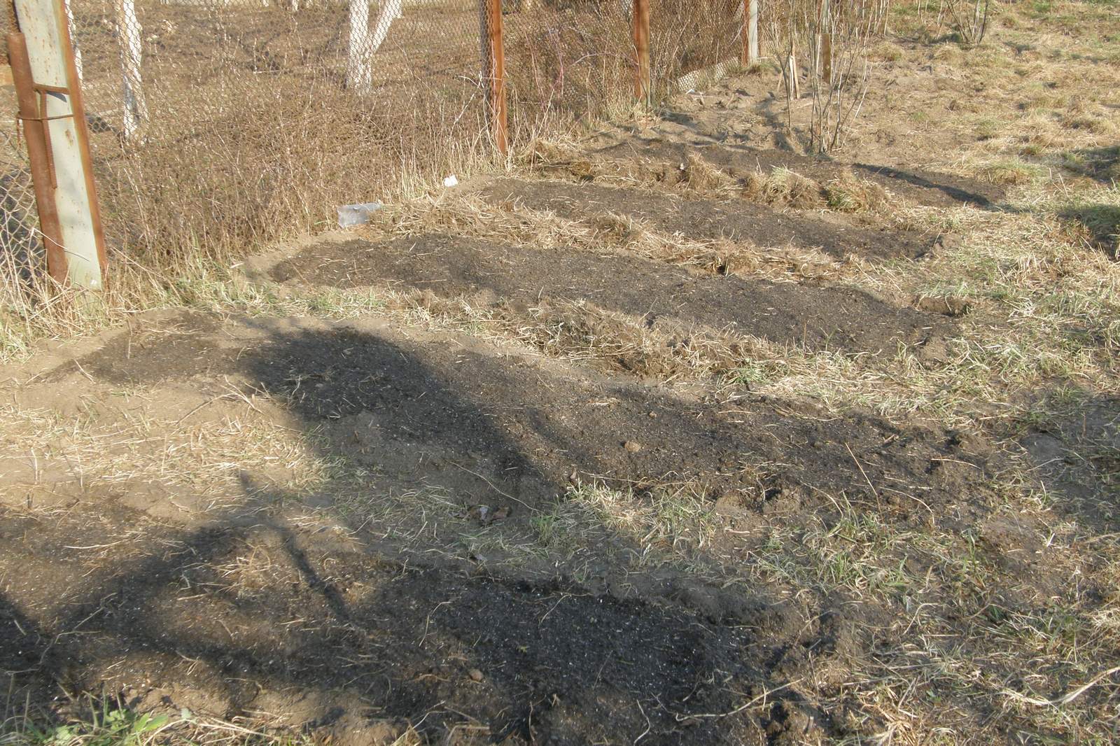

А пока ожидали строителей занялись наведением порядка на участке.
Подрезали деревья и виноград, убрались на участке, покрасили забор.
vesna5.thumb.JPG.f5f17c7b4773e0d1136d463c663a90e5.JPG vesna7.thumb.JPG.e5d8c4e3884f0860e3c05f99bcac1bd7.JPG vesna8.thumb.JPG.b5d1f9e96b05cb00913ba37283d09bc9.JPG vzab1.thumb.JPG.847f25d3d5d27e11bdcb6a430449485a.JPG vesna9.thumb.JPG.1446f5f99eded17c30af288223e4dfc8.JPG

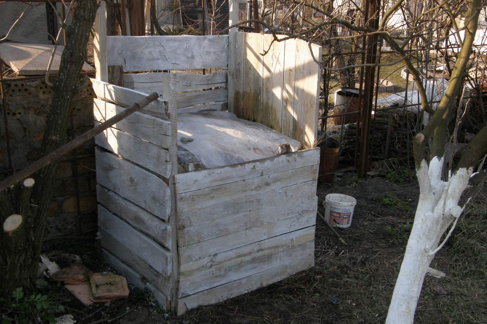

Из подручных материалов сделал ящик для компоста и заполнили его.

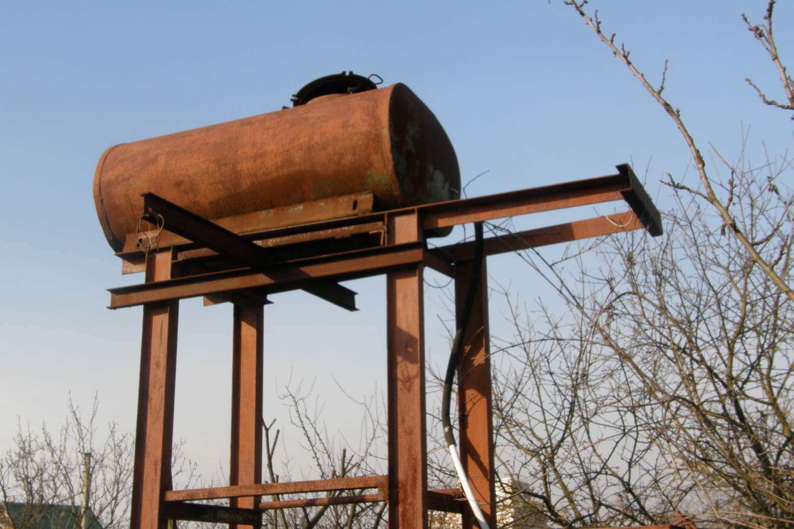

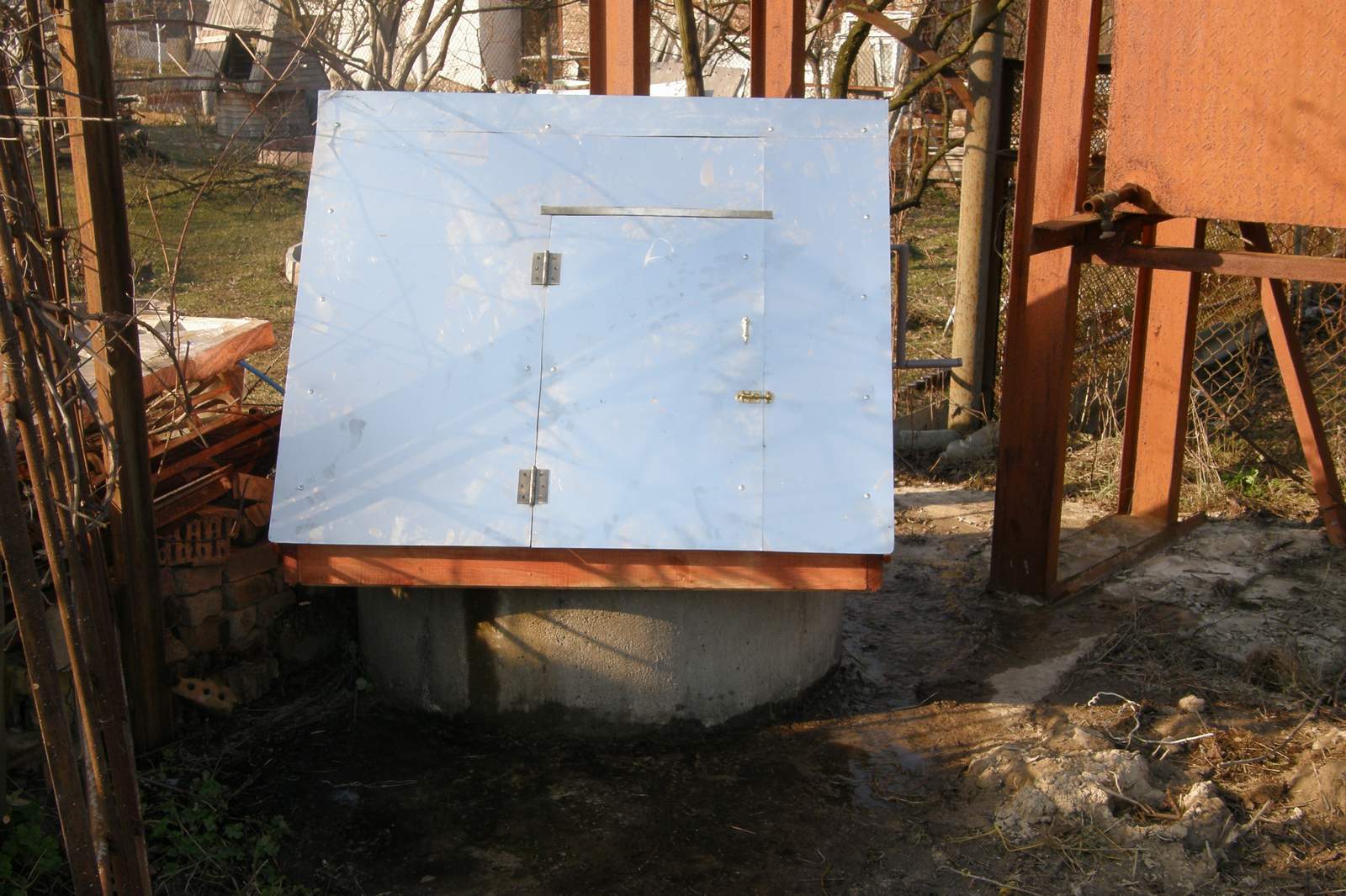

Почистили колодец и заказал домик на колодец. Вся читска свелась к тому, что выкачали всю воду и выгребли из колодца весь мусор. Стоимость чистки 750 грн, диаметр кольца 105мм, воды в колодце на 2,5 кольца.
Думаю воду из колодца использовать для полива участка в летнее время.
Надо что-то придумать для автоматизации перекачки воды в бочку рядом с колодцем и автоматического полива участка из этой бочки. Может кто-то что-то может с этим посоветовать - буду благодарен! :beer:

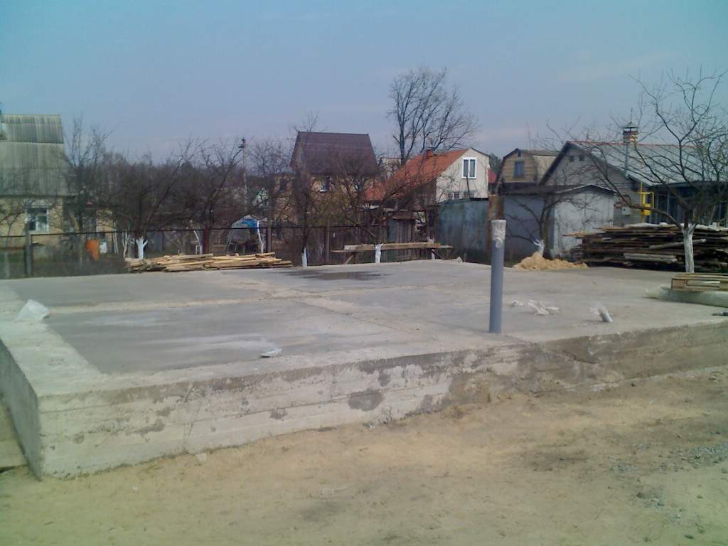

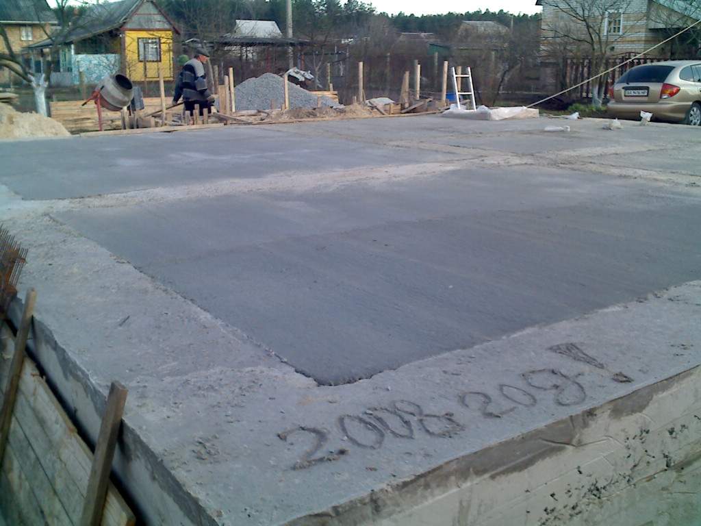

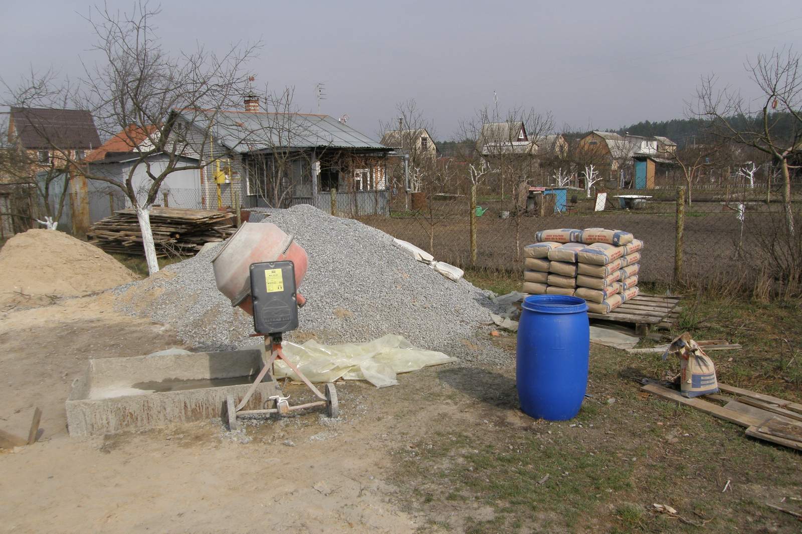

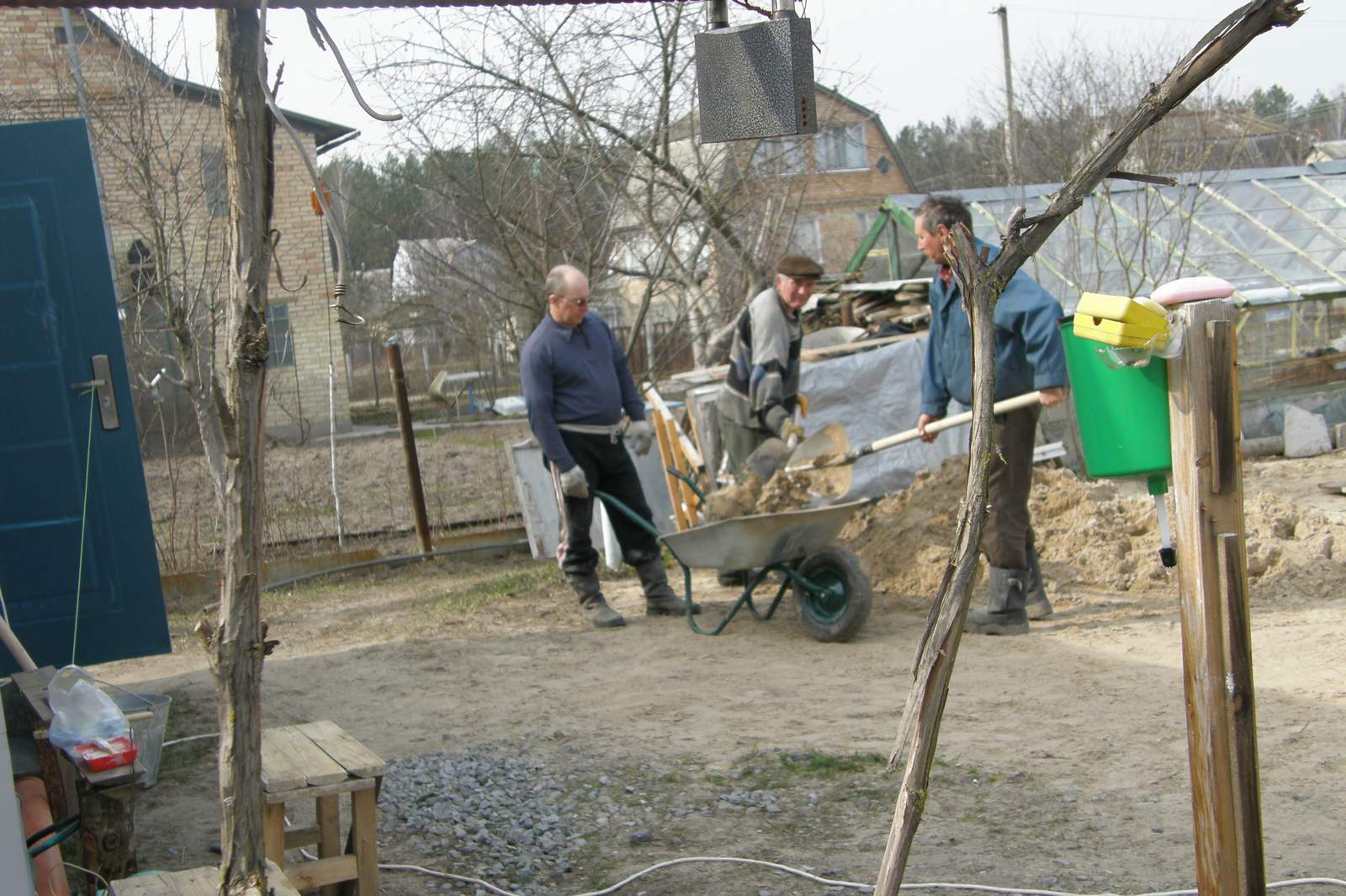

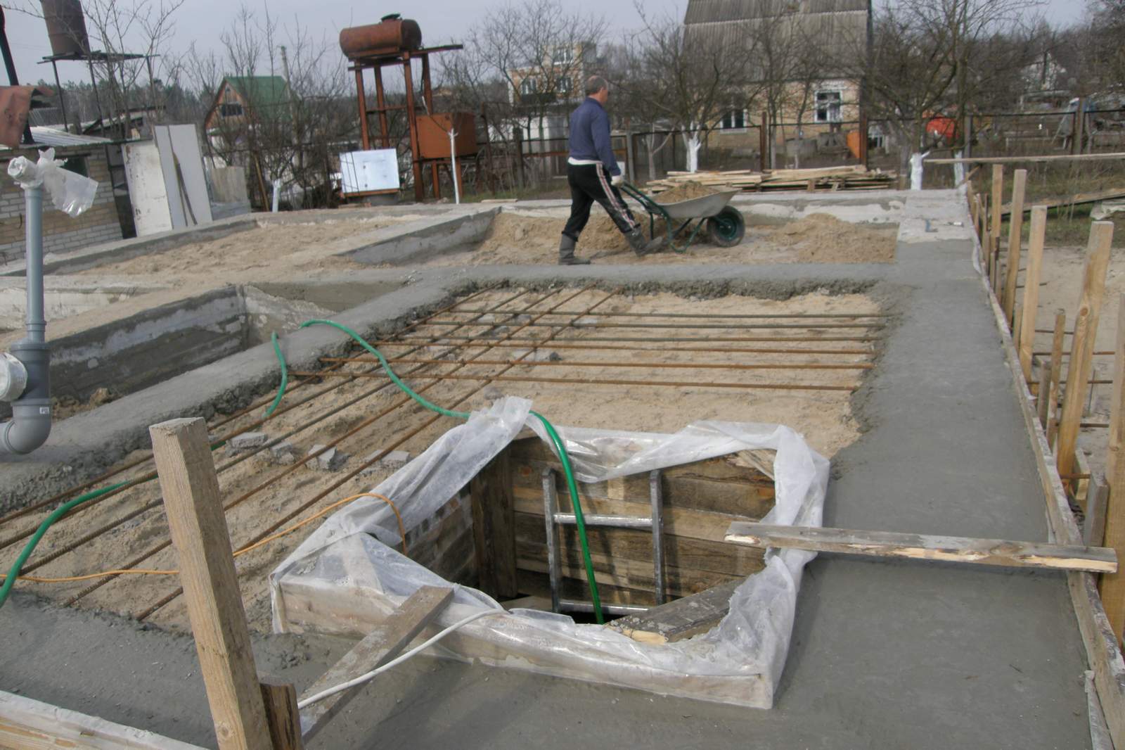

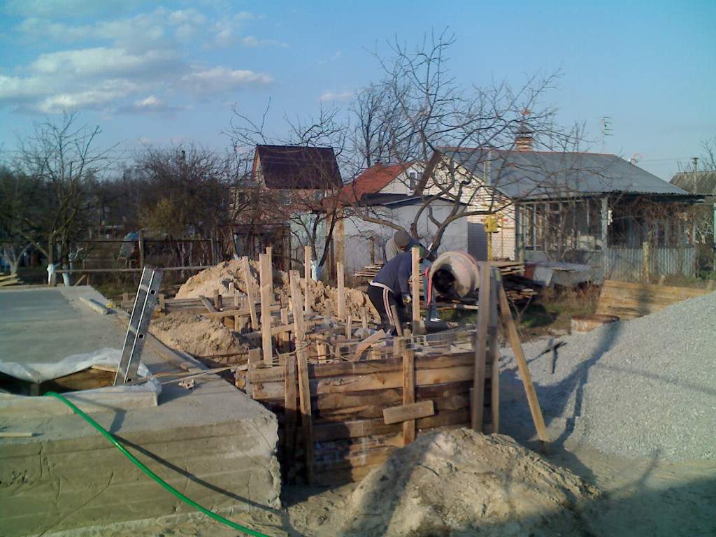

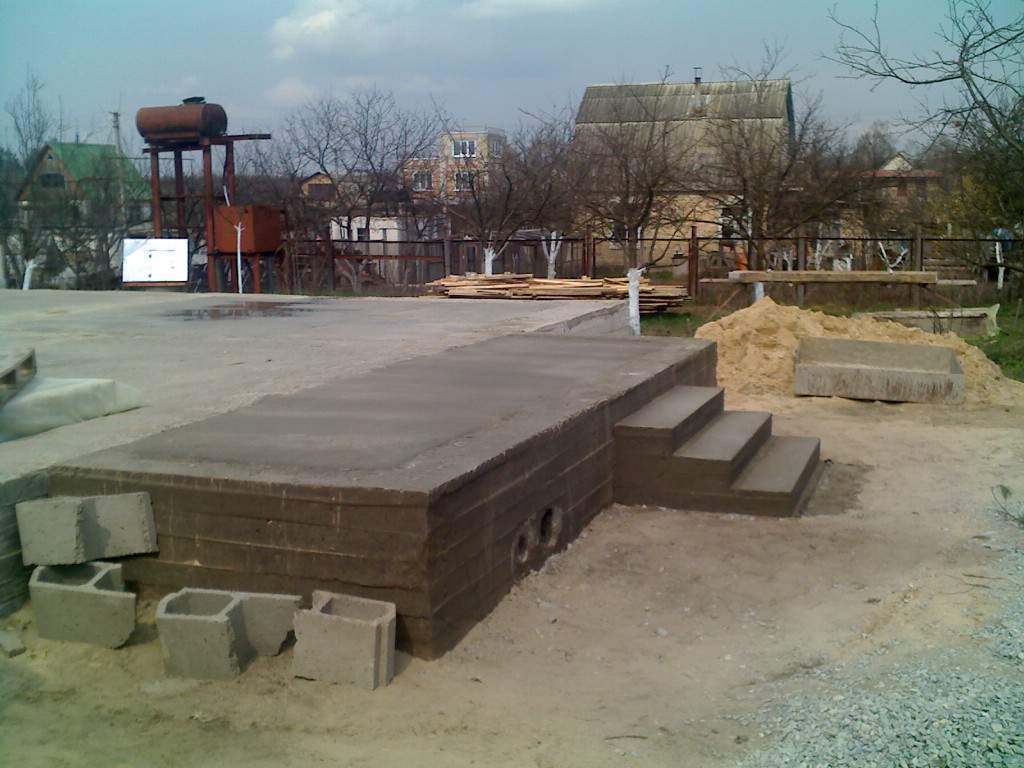

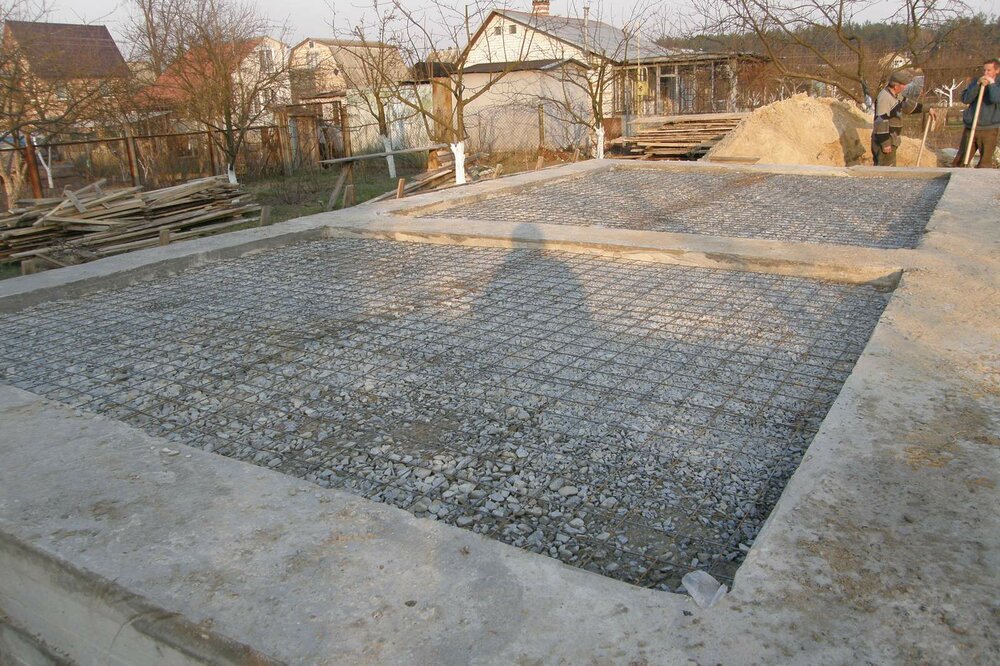

Строители приступили к работе 1 апреля, и так усердно занялись всем, что неудалось сфоткать все этапы их работы.
В общем ребята молодцы. Со всеми работами справились за 9 дней....:o
Буду с ними и дальше работать:friends:.
vrab1.thumb.JPG.d24874c061104d90fe1d9e1e0f4b16f2.JPG vrab2.thumb.JPG.408567a18d283d27328705499c8836af.JPG vrab3.thumb.JPG.e49352729ecdf0b20b9ed737c0938853.JPG vrab4.thumb.JPG.55f33e788d7e1415615df5a114246f5b.JPG vrab5.thumb.JPG.19b962cfba3509bf3c64e3de6c3398d6.JPG vrab6.thumb.JPG.e9a966dc1cbf193ad6372f79ea517e42.JPG vrab7.thumb.JPG.b585c331a8580fc010489d463b100636.JPG

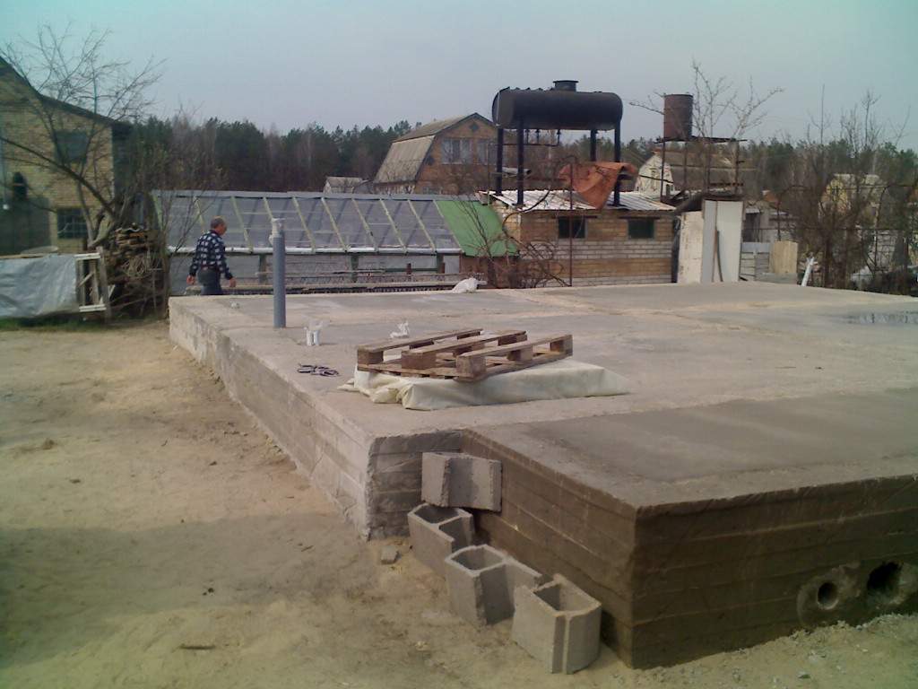

Сделали перекрытие погреба, разводку канализации и др. коммуникаций, подсыпку песком, щебнем, разложили металлическую сетку и забетонировали все. Также сделали терассу и ступеньки. :)
Все сделано быстро и красиво. После себя оставили полный порядок как на участке, так и в вагончике. Я остался полностью доволен.:Yahoo!:
Вспоминаю с ужасом всех старых строителей кровопийцев, пол года мурыжили:-o Расходов море а толку - мало...
В общем хороший урок жизни.
На этом первый этап стойки закончет. Очень тяжелым он выдался. Но результат вышел вполне пристойным.

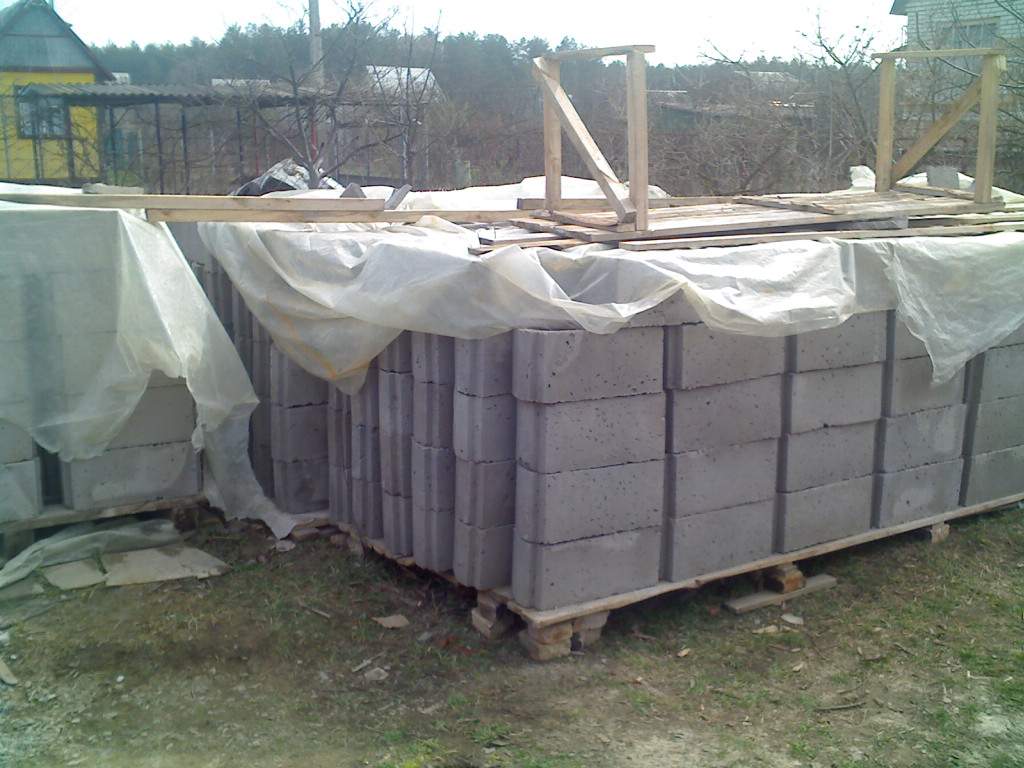

Также уже завез териву для перекрытия первого этажа :D, осталось заработать деней на стены и крышу для продолжения строительства, но в связи с кризисо этот процесс может затянуться.

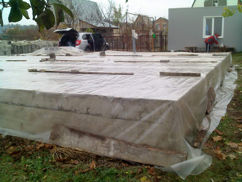

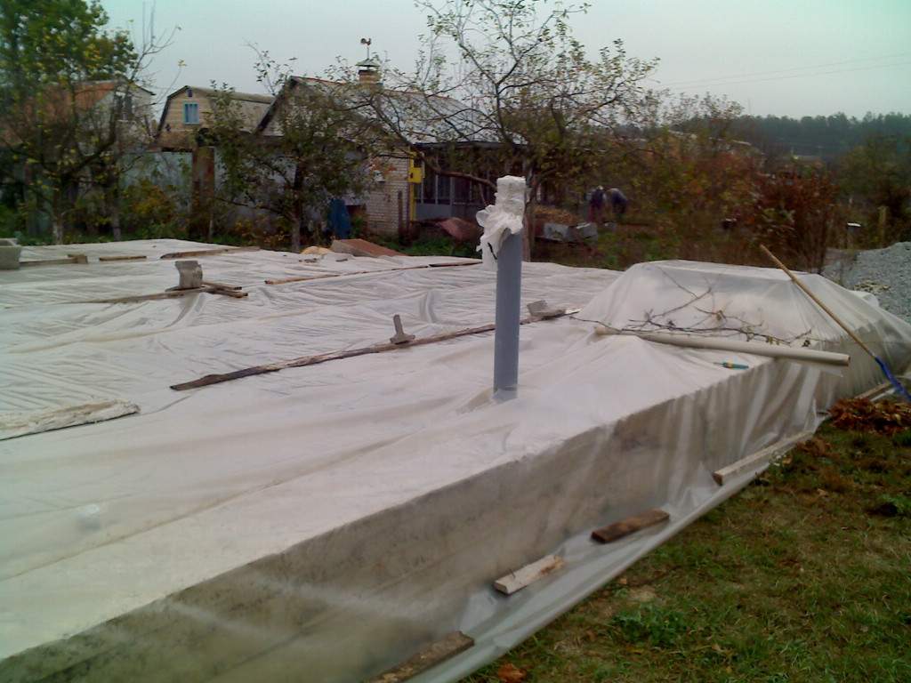

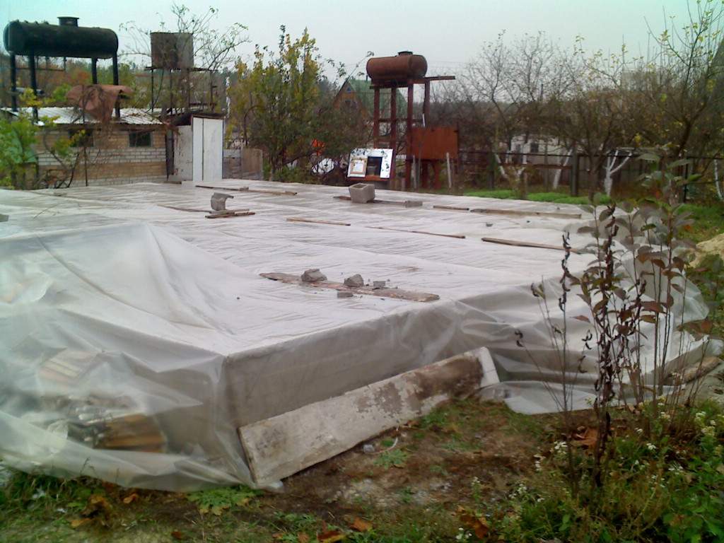

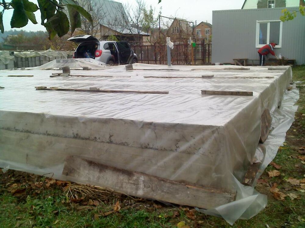

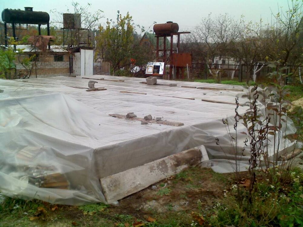

На этих выходных поехали на дачу и провели осеннюю уборку, загребли листья, полили-удобрили деревья и кусты и укрыли фундамент полиэтиленовой пленкой 150мкм.
Пленку покупал рулон 150м.кв. за 250 грн. на выезде в Вышгород, наверно там какое-то производство. Пленка оказалась из вторсырья, не сильно прозрачная, но для моих целей в самый раз. В магазинах она под 450грн...
В общем на укрытие фундамента хватило с лихвой и еще надежнее укрыл блоки и балки Теривы, т.к. им тоже прийдется зимовать.
1024_133649.thumb.jpg.5e5652258d85f34d7d9c98aedf5aa7c1.jpg 1024_133813.thumb.jpg.e0719097a15c21db199766b6b6b8bffb.jpg 1024_133837.thumb.jpg.263e0657ed5c9a83d769c9aaa84ffaf2.jpg
Смущает что под пленкой за ночь насобиралось много конденсата. Что с ним делать?
Сергей, я бы все-таки сделала гидроизоляцию фундамента(спросите у Propeller чем-у него и купить можно)чем укрывать его пленкой. У нас там такие ветра,что 100% она не достоит и до НГ. Мы вон свой штабель черновой доски уркыли супер-пупер какой-то плотной и дорогой пленкой,которую пользуют для гидроизоляции крыш..и уже через 2 недели я местами вижу прорывы,хоть и крепили кровельными гвоздями+подложка под них.Есл под пленкой будет конденсат,то при морозе он будет замерзать и,наверное,она выкрошится там,где не успеет порваться.
А вобще, все,что не делается- к лучшему. Я уверена,что кризис скоро закончится и вы будете рады,что не продали участок,достроете дачу и все будет ок;-)
В прошлом году, я тоже стоял перед проблемой консервации цокольного этажа. Делал так: залил смолой швы между плитами, укрыл все пленкой и присыпал песком. В результате все плиты с водой (сверлил дырки, вода бежала долго), и очень долгое время сырой цоколь, пока не посрывал всю пленку с песком (долбил лед) и только потом все быстро просыхало и вода не скапливалась. Это мой опыт, делайте выводы сами.
Сергей, я бы все-таки сделала гидроизоляцию фундамента(спросите у Propeller чем-у него и купить можно)чем укрывать его пленкой. У нас там такие ветра,что 100% она не достоит и до НГ.....
..... В результате все плиты с водой (сверлил дырки, вода бежала долго), ....
Все понятно... фигня вся эта пленка - от проникновения воды не спасет, да и ветром может посрывать...
Срочно надо что-то делать, больше всего переживаю за перекрытие погребка, там у меня Терива... тоже может воды набраться... :o
Propeller - выручай!!!
И еще... фундамент мягко говоря - сыроват (влажноват) и тут возникает 2 вопроса:
возьмется ли к нему гидроизоляция, и что с той влагой которая будет заперта в фундаменте? :(
