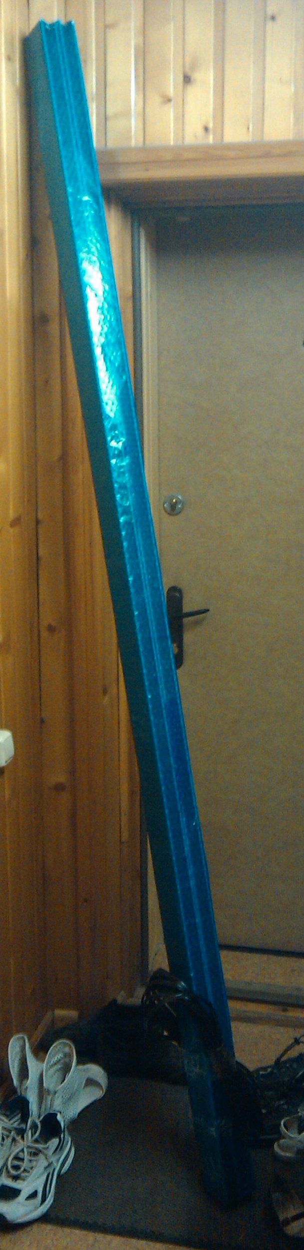

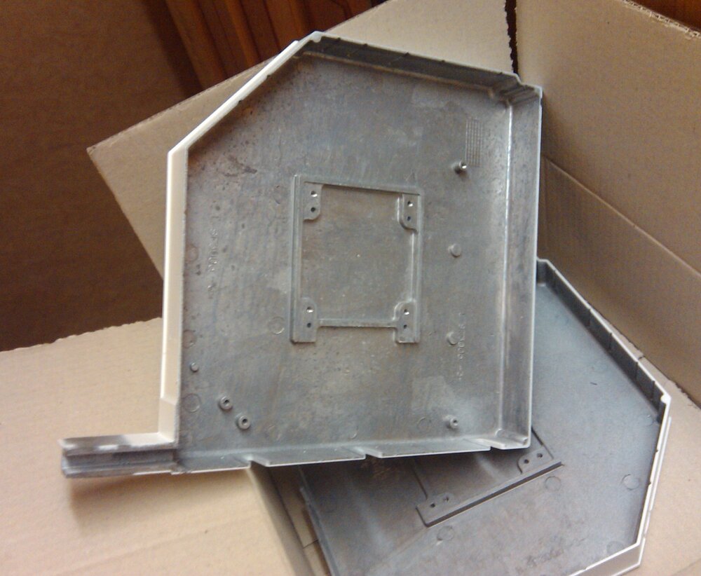

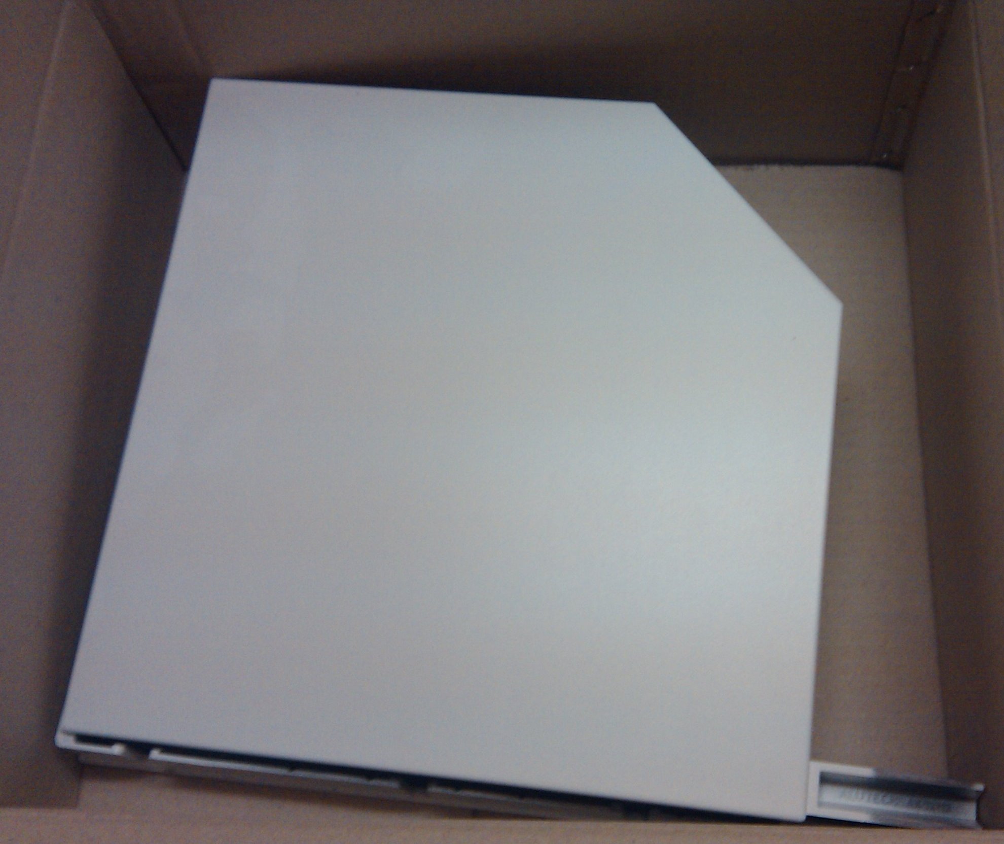

Сегодня наконец-то привезли направляющие и боковые крышки короба, что-бы в "натуре" понимать предстоящие слесарные работы. Кузовок в японском пепелаце придется подрезать ..
