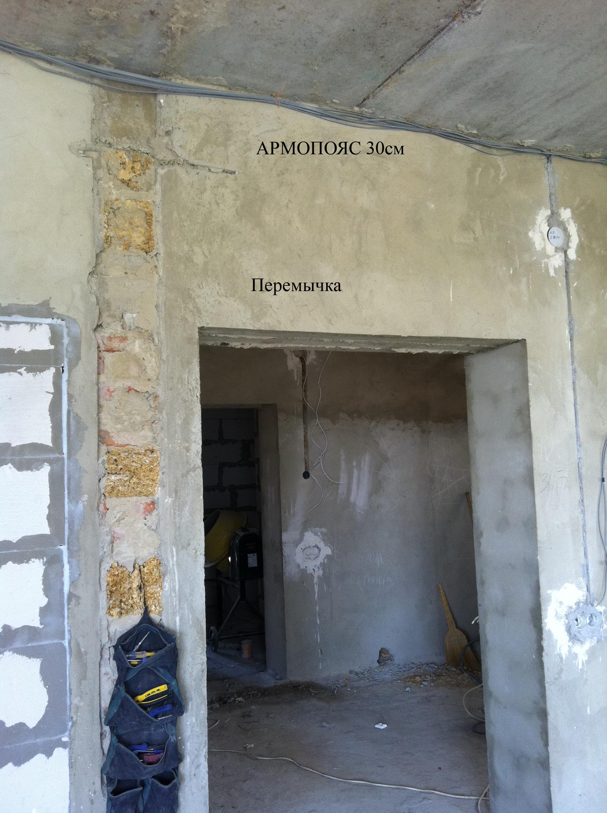

shag1 Опубліковано: 4 травня 2012 Поділитись Опубліковано: 4 травня 2012 Добрый день. Хочу увеличить проем по высоте. Для этого надо выше существующей перемычки завести с двух сторон швеллера, скрепить их между собой, а потом выбить существующую перемычку. Вопрос в том какой швеллер заводить? Один инженер смотрел и сказал, что нужен 22, другой говорит, что вся нагрузка идет на армопояс, и достаточно будет 12. Посилання на коментар Поділитися на інших сайтах More sharing options...
Саша_84 Опубліковано: 19 червня 2012 Поділитись Опубліковано: 19 червня 2012 Колись робив проект по влаштування прорізу в несучій стіні, зверху над майбутнім прорізом опирались плити. Було прийнято два швелера №16 (правда і проріз був меншим ніж у Вас). Як на мене варто взяти два швелера №18, буде не так вже й дорого, зате будете спокійні. І не забудьте влаштувати кріплення з кутиків по торцям прорізу. Посилання на коментар Поділитися на інших сайтах More sharing options...
wertexan Опубліковано: 19 червня 2012 Поділитись Опубліковано: 19 червня 2012 Проем какой? Сверху что лежит? Расстояние от будущей перемічки до низа плит? Посилання на коментар Поділитися на інших сайтах More sharing options...
