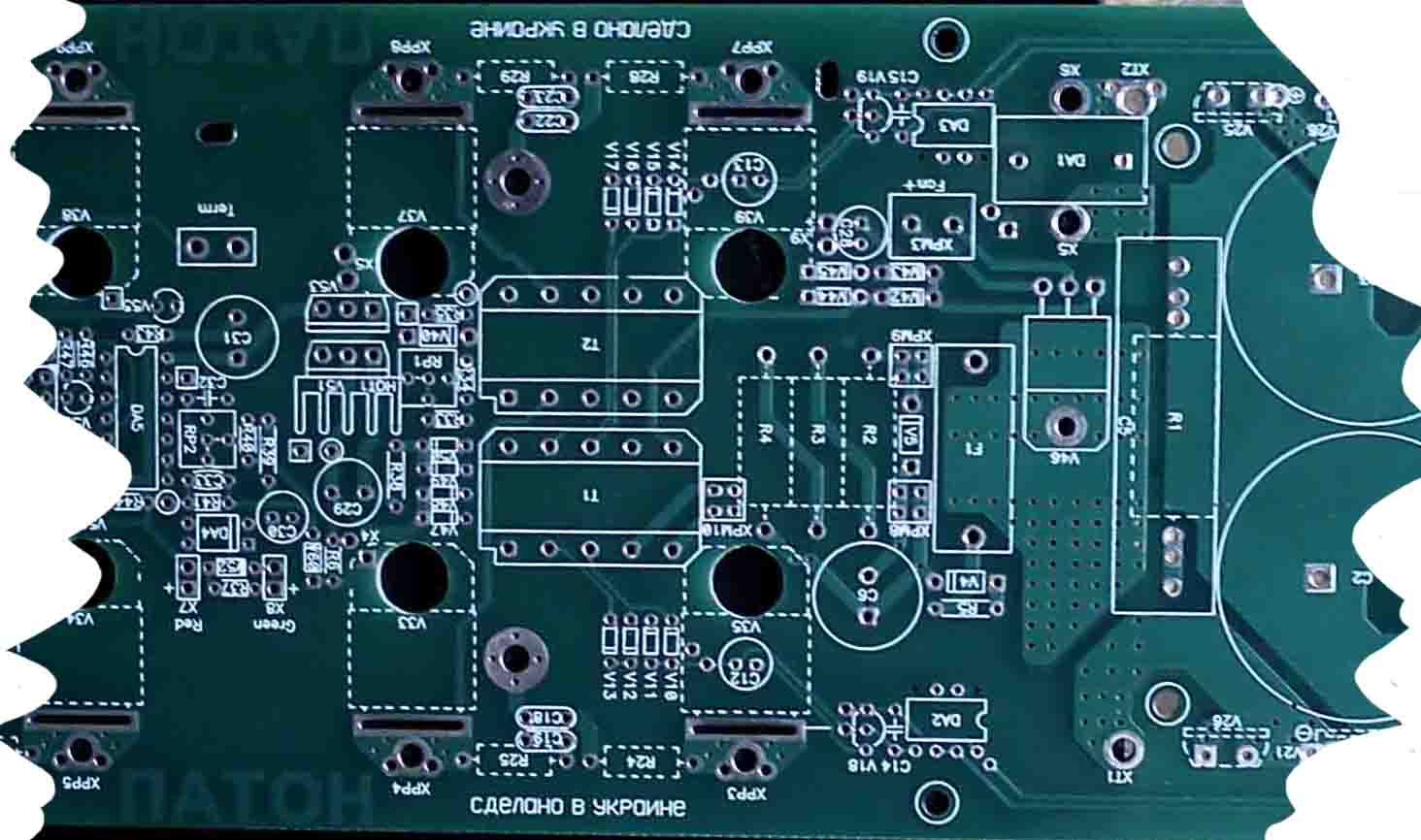

Сегодня был на Патоновском производстве. Теперь могу точно сказать, что платы паяют сами.
Мне были продемонстрированы пачки пустых плат. Одну я даже снял мобилкой для доказательства "неКитайской" сборки.
Кстати, работой своего ПАТОН ВДИ-160S я по-прежнему доволен.

Более того, данный фрагмент платы и принадлежит аппарату ПАТОН ВДИ-160S. Для моего ПАТОН ВДИ-160Р, например, идет плата большего размера. Спасибо за фото, я теперь еще более спокоен на происхождение своего аппарата. Кстати, я им так же доволен.
Повторюсь, что бы не вводить форумчан в заблуждение, под Патоновской маркой распространяются и аппараты Китайского производства (т.е. сделанные по кооперации) - эти аппараты отличаются корпусом и в названии присутствует буква "L" (АДИ-L-160, ВДИ-L-160 и т.д.).

Так может Вам и аппарат в сборе без крышки с разных ракурсов разрешат сфотать.
Откуда Вы знаете, если свой аппарат Вы не вскрывали. Гораздо технологичнее делать одну плату, но "начинять" ее в соответствии с наворотами и мощностью.
Чисто логически. Через решетки видел, что моя плата на всю ширину аппарата, ширина моего 140мм, а на фото плата шириной около 100мм, что соответствует аппаратам шириной 110мм. Если спросите как вычислил, что на фото 100мм, тоже элементарно - достаточно измерить расстояние между отверстиями предполагаемой микросхемы, которое должно быть 2.5мм. У меня на мониторе этот размер 3.5мм, коэффициент увеличения 1.4.
Согласитель, это все не так важно, а важно, что бы без обмана и работало.
P.s.: Это все мое предположение, вскрытие покажет прав я или нет.
Чуть не забыл, эта плата (на фото) также по своим габаритам подходит к аппаратам Патон ВДИ-120S и Патон ВДИ-120М. Вот Вам и технологичность.
Фотографию платы я умышленно обрезал фотошопой. Сама эта плата занимает всю длину аппарата и находится сверху.
Мой 160S уже годовалый. На моем стоит более старая плата. Сейчас патоновцы доработали схему (усилили защиту) и я сфотал фрагмент новой.
В старых аппаратах была проблема с сетевыми выключателями, а основной проблемой была поломка после включения в двухфазную сеть (т.е. больше человеческий фактор), в новых устранили эти недостатки и тем самым увеличили диаппазон входного напряжения. Поэтому, скорее всего, Вам нечего боятся, единственное, присмотритесь к выключателю - если греется, срочно под замену.
