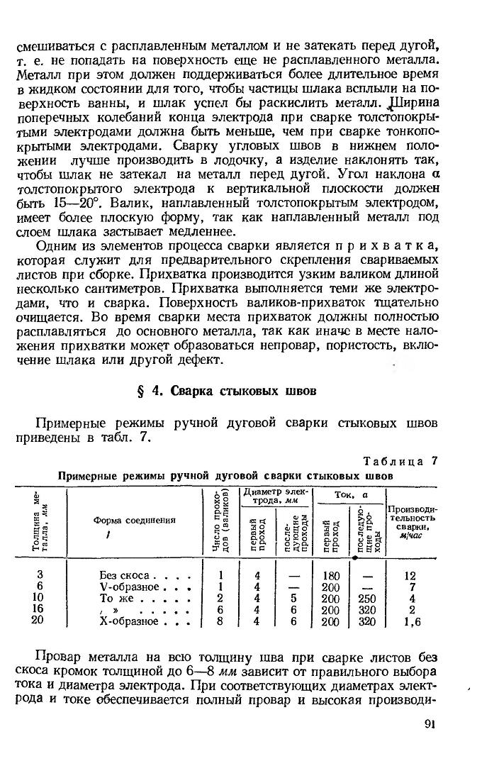

Сегодня общался со своим сварщиком по поводу сварки металла толщиной более 10 мм. Вопрос стоял как лучше - 3-кой за несколько проходов или 5-ко за 1 проход. Конечно 3-кой может и лучше, но подготовка займет много времени, а 5-кой сразу можно без подготовки что для меня стало решающим.

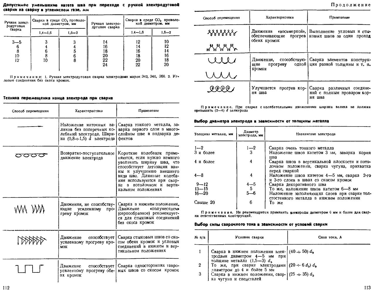

где и было написано что при толшине металла более 10 мм первый проход делается Ф4мм а остальные проходы Ф5мм а то и Ф6мм в зависимости от толщ металла
ни в одном учебнике не нашел чтобы металл более 13мм варился ф3мм хоть в 10 проходов

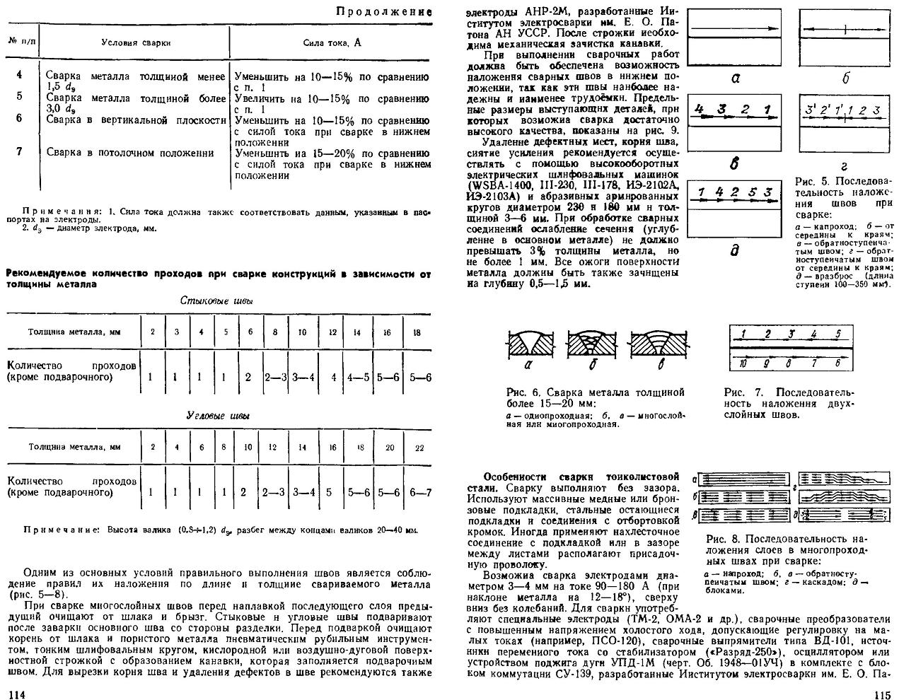

количество проходов и диаметр электродов четко регламентированы в зависим от толщ металла
Или книги по технологии сварки пишут не профессионалы ?

Там найдете таблицы числа проходов сварки металла до 15 мм электродом 3,2

Применение Ф5мм имелось ввиду аж никак не в первом проходе

ОК Согласен с Вами, ранее я уже упоминал книгу

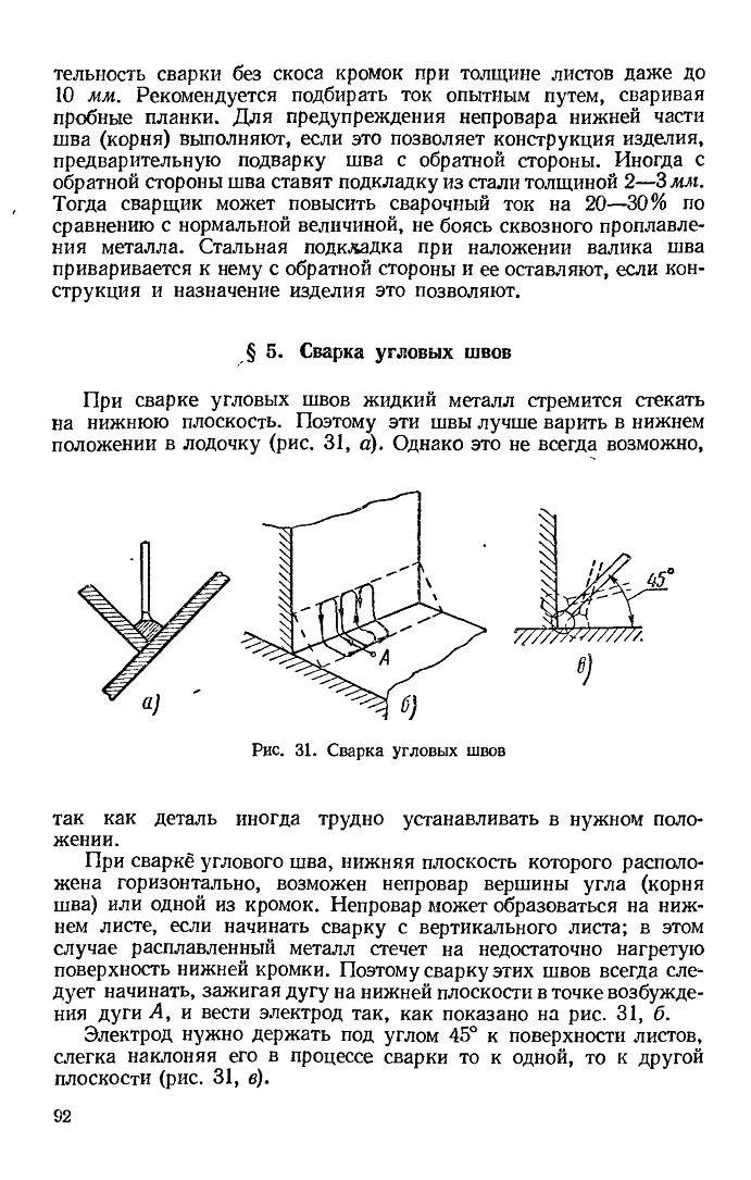

прошу обратить внимание на :"при соответствующих диаметрах электродов и токе обеспечивается полный провар сварки без скоса кромок (читай без подготовки ) при толщине листов даже до 10мм" см стр 91-92
другими словами ответственно заявляется что если "серьезный ток на серьезном электроде" то можно и не делать кучу проходов
