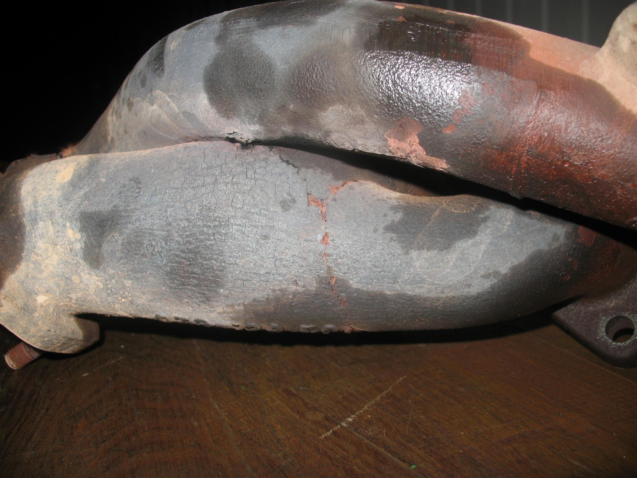

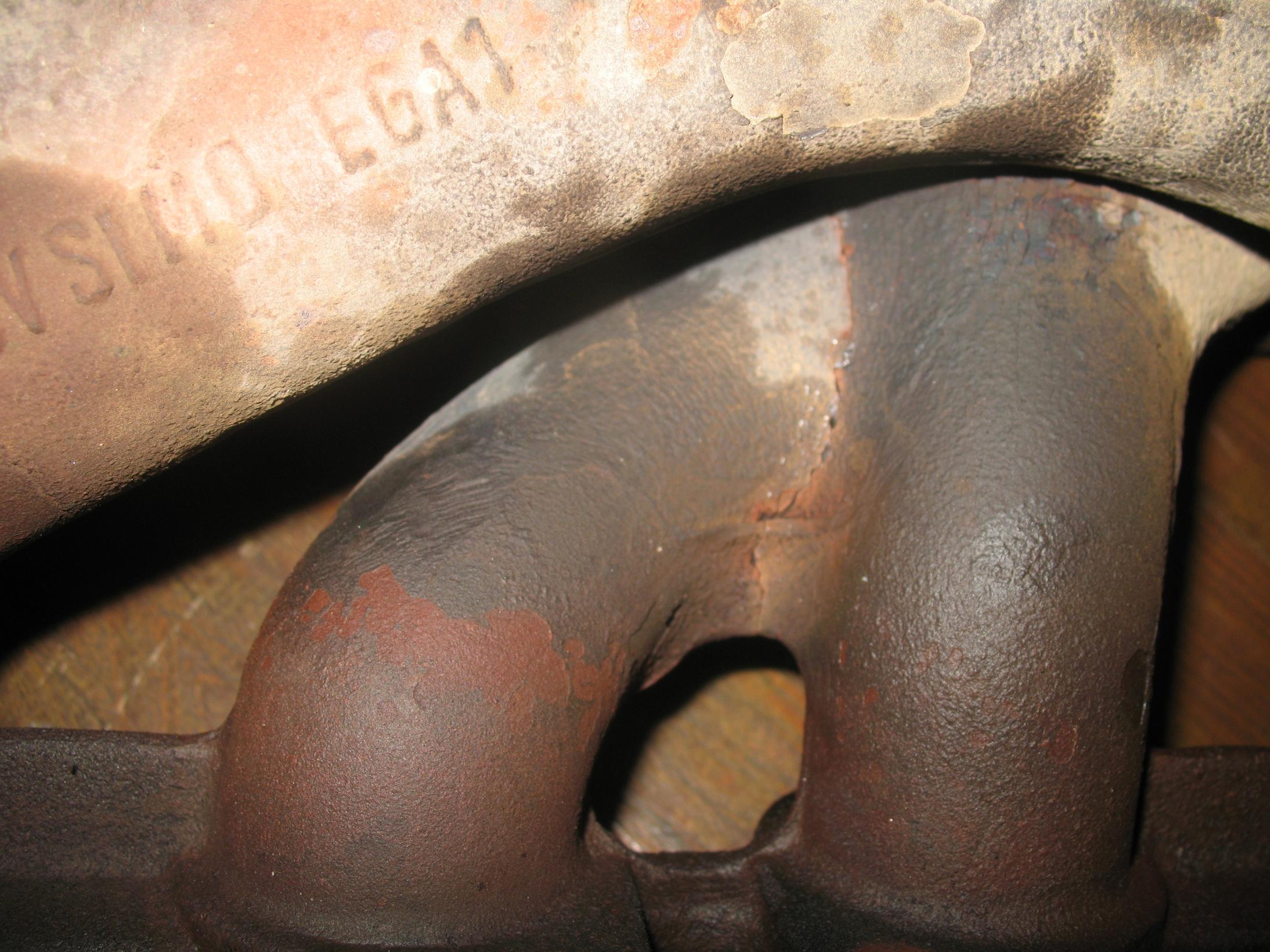

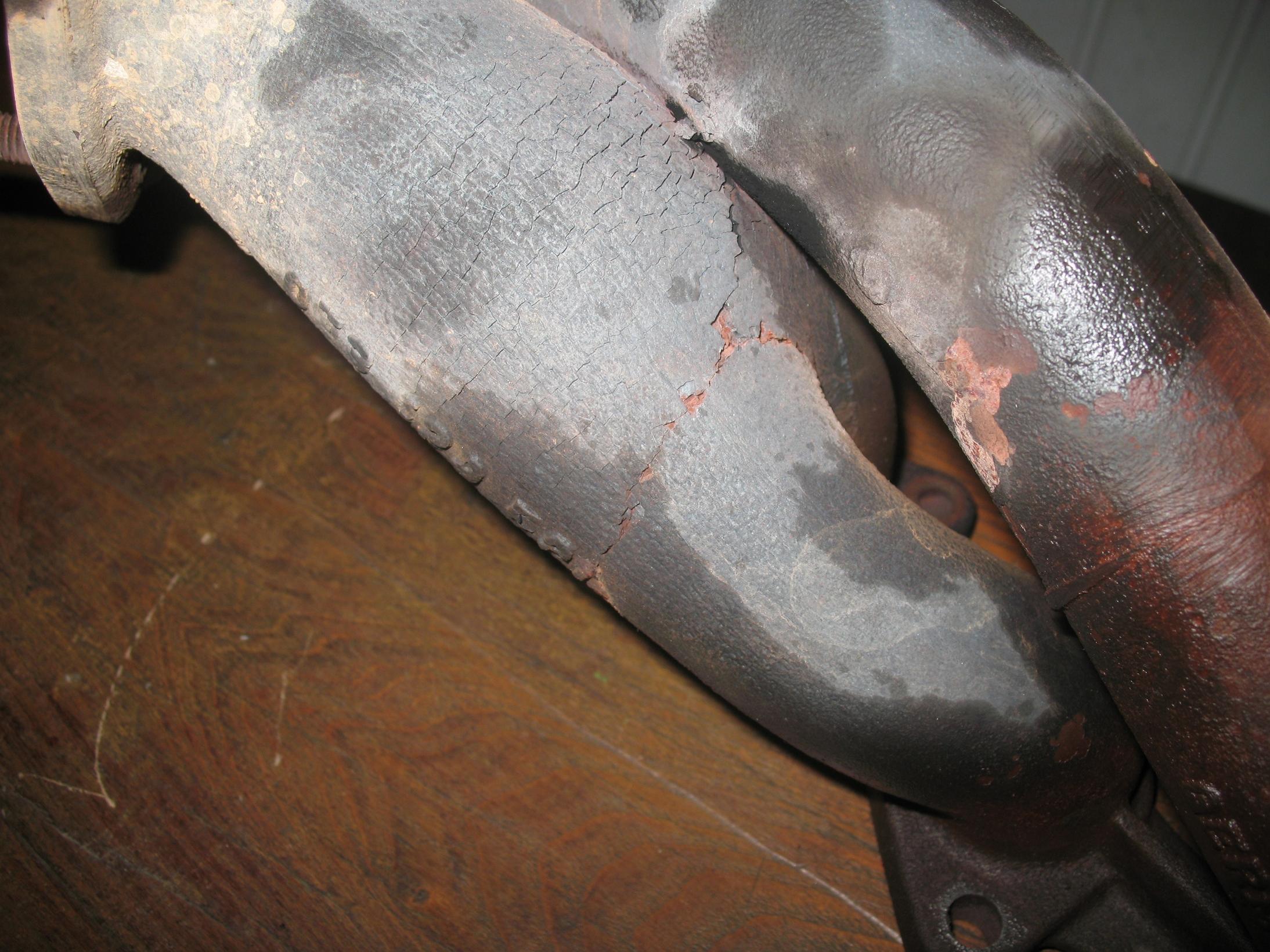

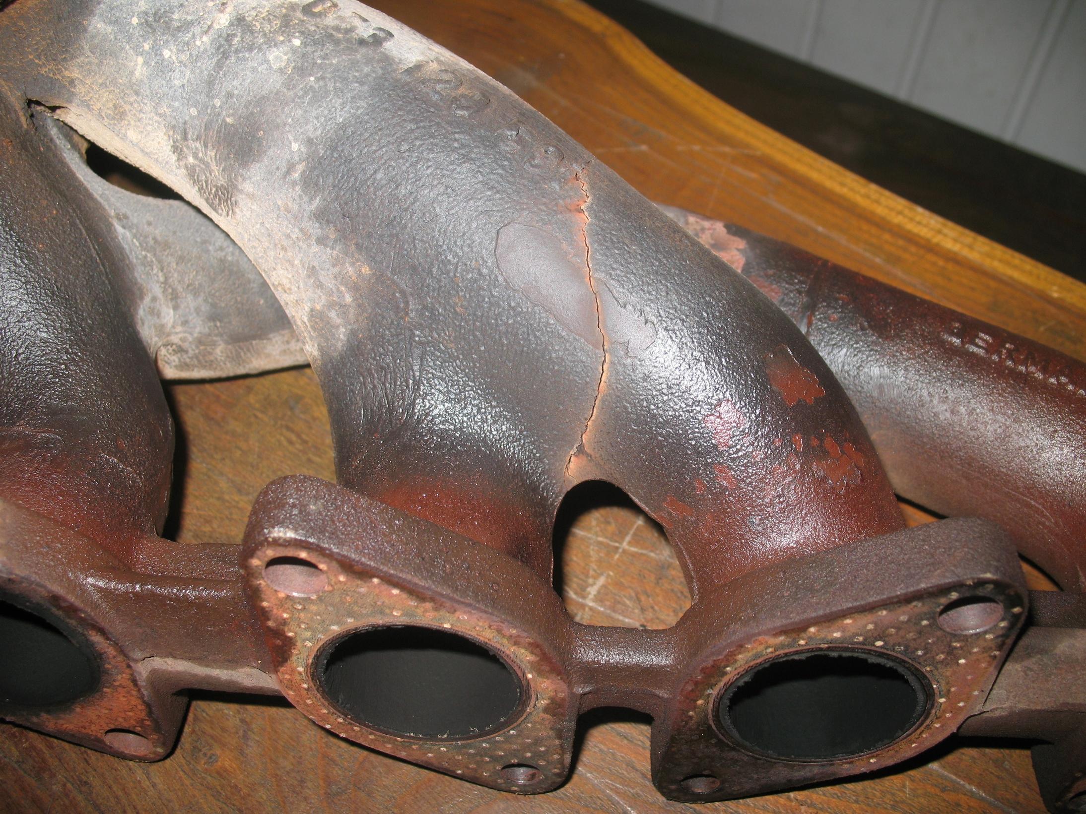

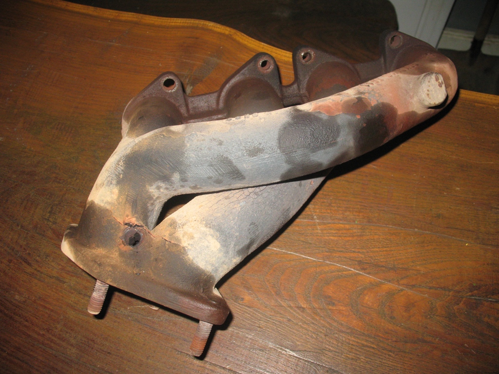

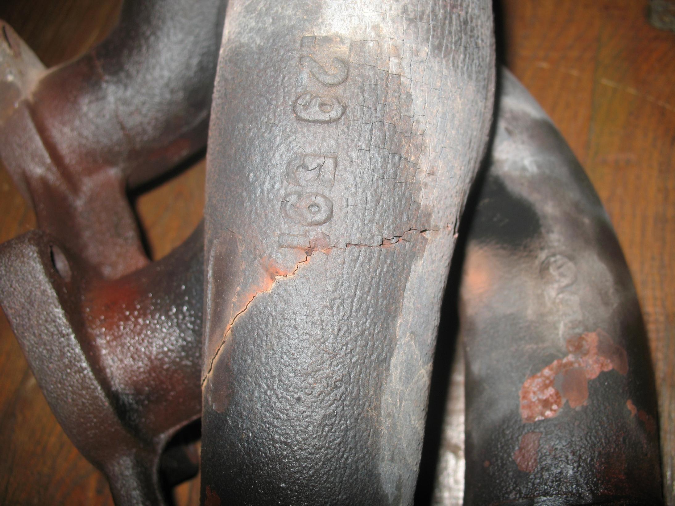

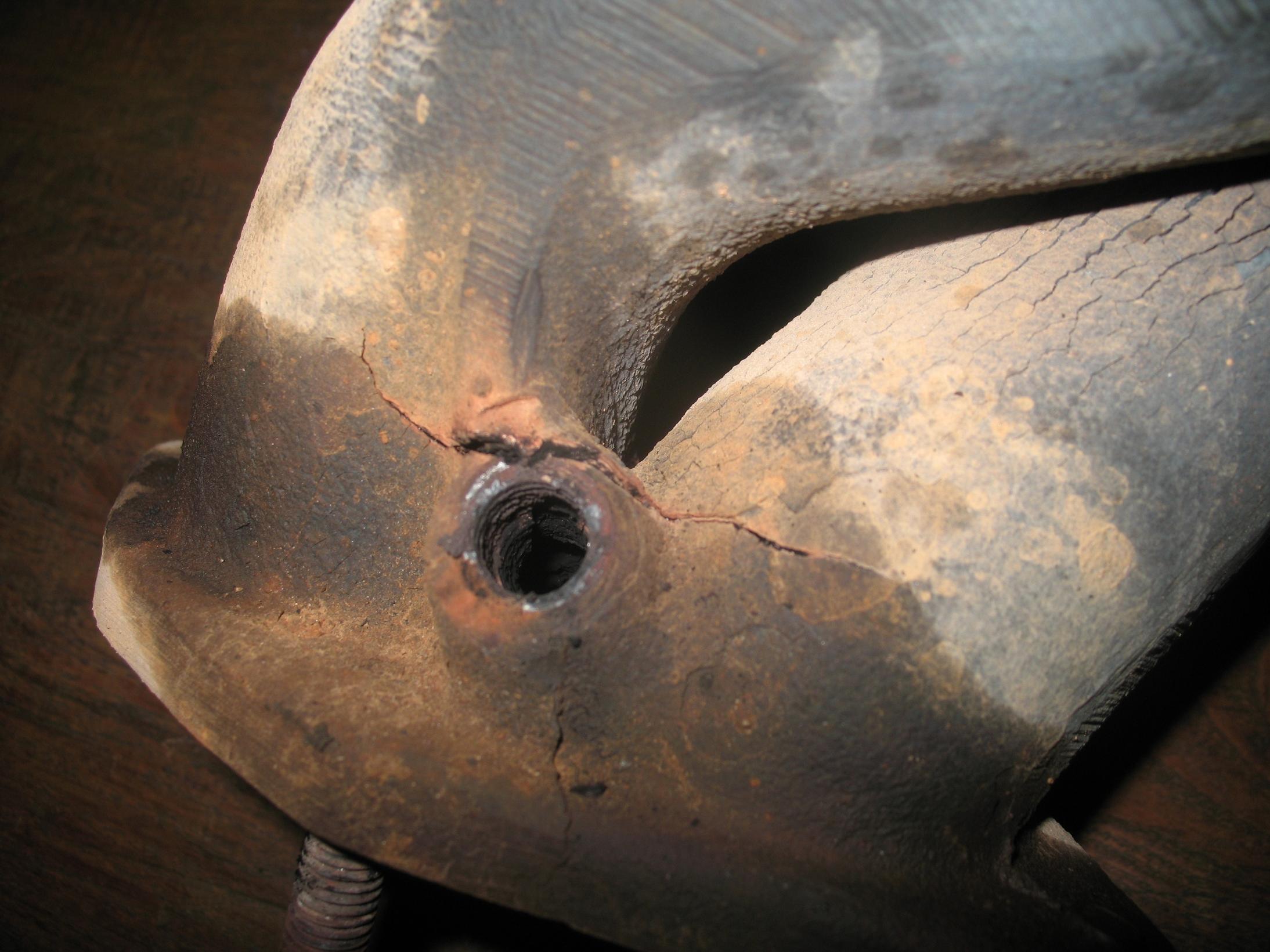

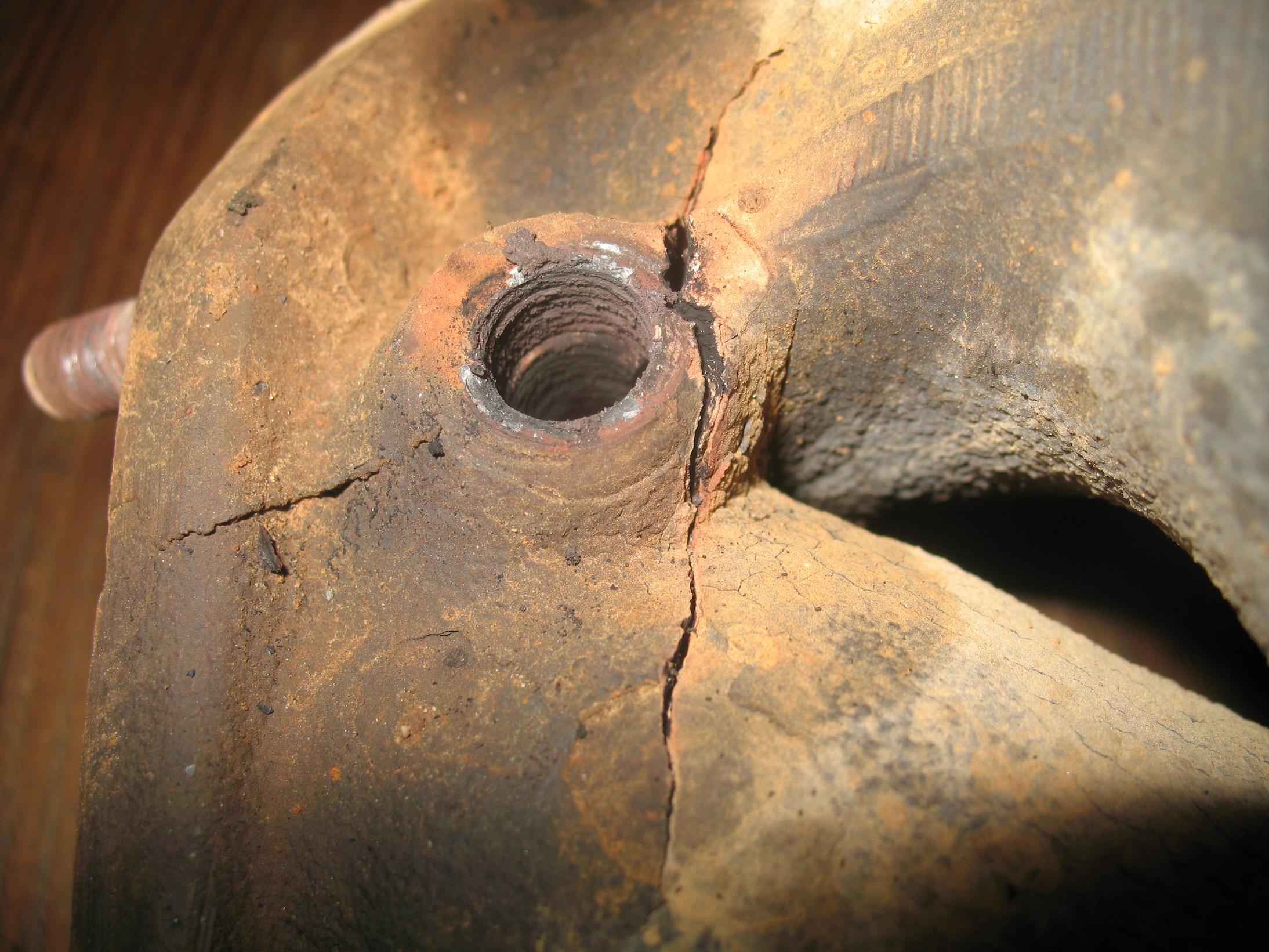

Кто-то знает где Киеве можно качественно заварить трещины в чугунном выпускном коллекторе автомобиля, самому варить как-то стремно. Буду рад, если кто-то поможет отремонтировать коллектор и в другом городе. Купить на разборке другой не реально, т.к. двигатель очень редкий - АСЕ 2.0 16V AUDI 100.
С другой стороны, если кто-то знает как и делал подобное, интересно узнать, может все же и решусь сам варить.

Этот товарищ, киевлянин, варил чугунный коллектор, недавно, на Форд Транзит, думаю с удовольствием поделится опытом (ссылка устарела)

Veha, Варить нужно УОНИИями на прямой полярности. Поскольку диаметр 2 мм - это большая редкость, то можете найти есабовкие ОК-48. Был бы я поближе к Вам - с удовольствием бы поварил такой коллектор.
А еще можно обычный рутиловый электрод медной проволочкой обмотать - тоже хорошо чугуний варить.
Но родные для чугуна электроды ЦЧ не берите - гадость.
У нас на фирме, приходящий сварщик, предпочитает варить отбитые чугунные "лапы" электродвигателей и лопнувшие крышки электродами ЦЛ-11, обмотанными медной проволокой, специальные для чугуна не признает. Варит всегда с разделкой

Давайте все-таки фотку сначала, а я тогда точно скажу, смогу ли сделать. Покажите, как есть.
Сегодня сфоткаю.
Сталкивался со сваркой коллекторов на Фордах. Давно правда. Имеющимися электродами , как по чугуну, так и УОНИ, МР, с медной проволокой и без, результата не вышло. Пробовал сам и возили на завод тамошнему спецу. Результат - трещины по-новой. С таким сталкивался лишь на Фордах до 95 г.в. (более свежих - не знаю). Способ нашелся довольно неожиданно - автоген, бура и в качестве присадочного металла - нарезанные кольца из цилиндров отечественных дизельных двигателей на грузовых авто. Результат на этот раз (и последующие) - с первого раза и забыто.
Чугун разный попадается и варить приходится различными способами. Газовые ключи варю ЦТ-15. Работают дальше и не ломаются. Размороженные корпуса насосов - автоген + бура+латунь.
Видел я видео в инете как с помощью аргоннодуговой сварки ремонтируют выпускной коллектор. Я понимаю, что это не так просто, как отремонтировать выхлопную систему, поэтому и ищу человека, который бы сделал эту ответственную работу.
Вот, как обещал, фото пострадавшего:
