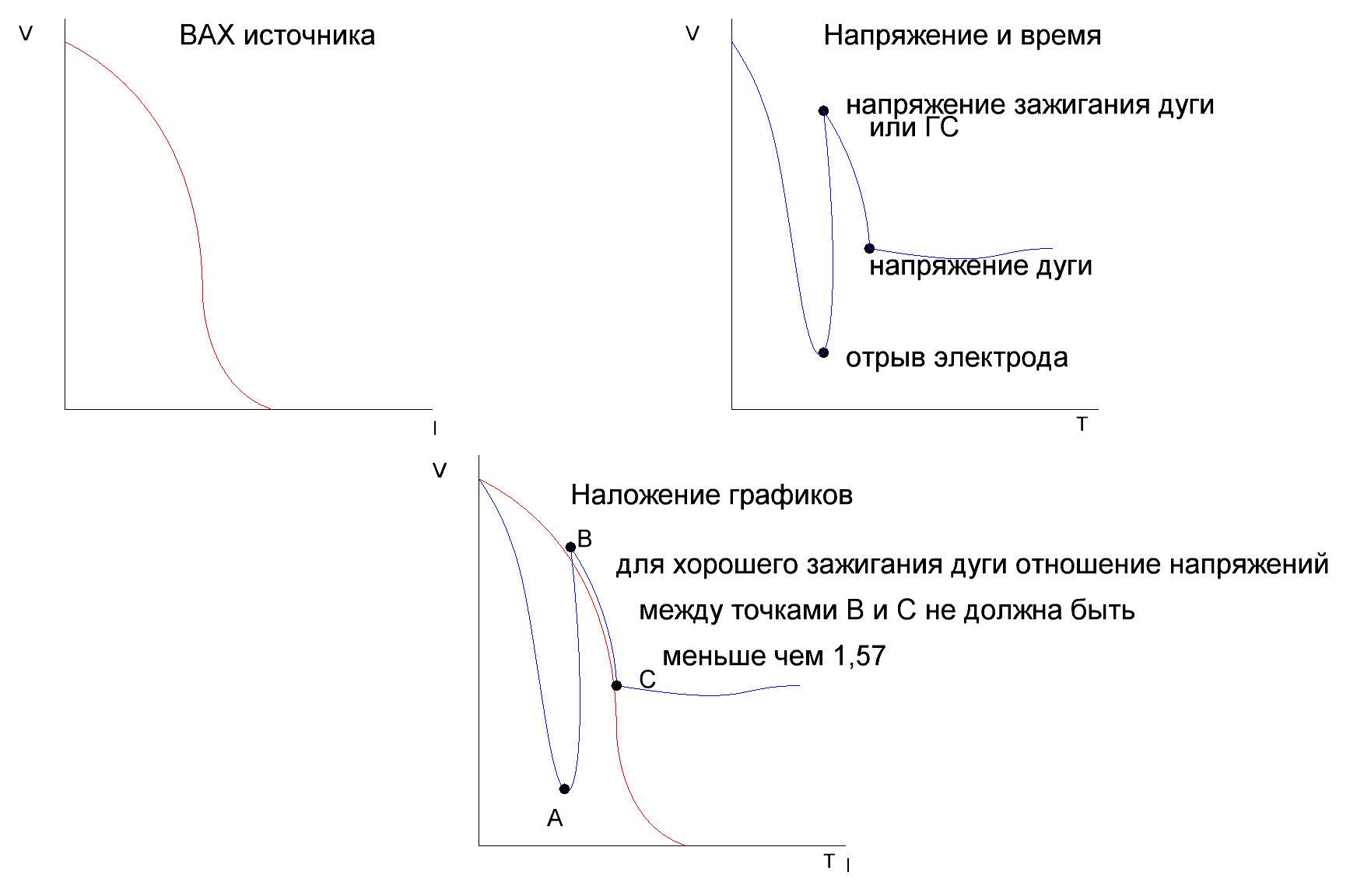

Так сразу и нужно было написать не гс, а "горячий старт". Правда теперь хочется узнать, что это за прибамбас такой, наброс тока, или напряжения?
Да вроде это давно всем известно, что ГС - это Горячий Старт. Это подброс тока в начальный момент касания электродом, в момент поджига. Длится короткое время, а потом ток сбрасывается до установленного.
Ну да, только ни кто не может внятно, доходчиво, объяснить, что это за фигня такая.

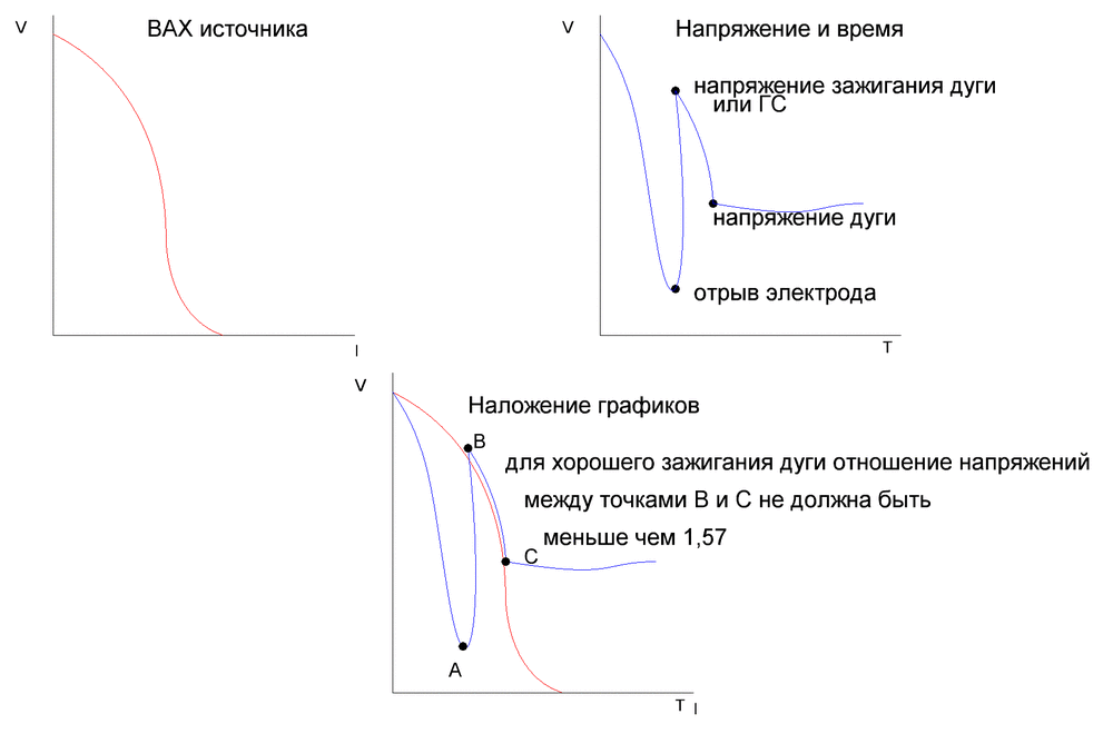

Согласен, как только электрод касается "массы", происходит КЗ (короткое замыкание), ток растет до максимума, а напряжение стремится к нулю. Это Вы называете горячим стартом?
Теперь поехали дальше: начинаем отводить электрод, т.к. в момент КЗ кончик электрода и изделия, благодаря большому току, разогрелись, напряжение источника тока резко выростает до максимума, т.к. мы разорвали КЗ, начался процесс ионизации дугового промежутка, загорелась дуга, напряжение снижается, т.к. снижается сопротивление дугового промежутка.
Лично я для себя делаю такой вывод: "горячий старт" это не наброс тока, а резкий скачек напряжения способствующий ионизации и возбуждениию дуги. Ток может достигать и тысячь ампер, но если напряжение не достигнет определенной величины для возникновения ионизации, то дуги не будет.
В момент касания нет КЗ, напряжение не стремится к 0, иначе сразу же срабатывали антиприлипалки, и ток не достигает таких огромных значений, иначе просто сгорели бы выходные диоды.
Для примера, ток КЗ, это когда залепили электрод, в Форте-200 (весьма честного китайца) составляет 250А, в Штурм-170 = 205 А, а в 250А - м аппарате видел 320А, большего не видел.
Функция Горячий Старт, и что при этом происходит, давно подробно расписано. И во многих других описаниях и паспортах.
Что то новенькое в физике изобрели? Интересно, можно отсюда более подробно.
А это для осмысления процессов накидал как я понимаю

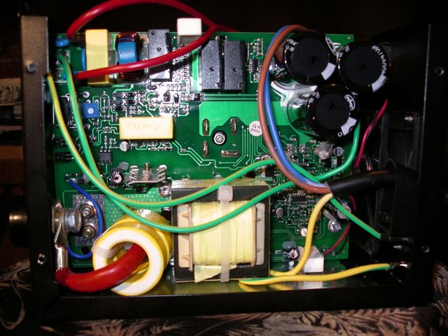

Приехал мой гусь с Винницы, с ремонта. Завтра испытания :)
Разобрал, плату управления не трогали, силовая плата не новая т.е. её чинили, а не меняли (видимо поэтому дешевле). Завтра испытаю, хотя после SSVA мне не особо хочется варить гусём :)
А можно фото плат сделать ?
