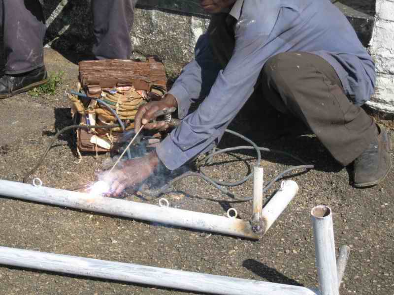

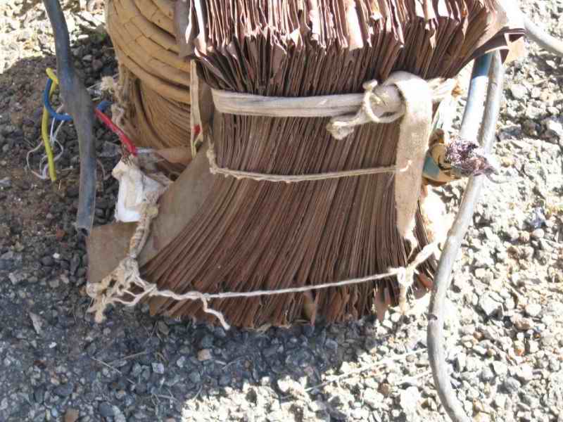

Во, эфиопы давно уже сделали сварочный инвертор. (Старые фото, наверняка известные)

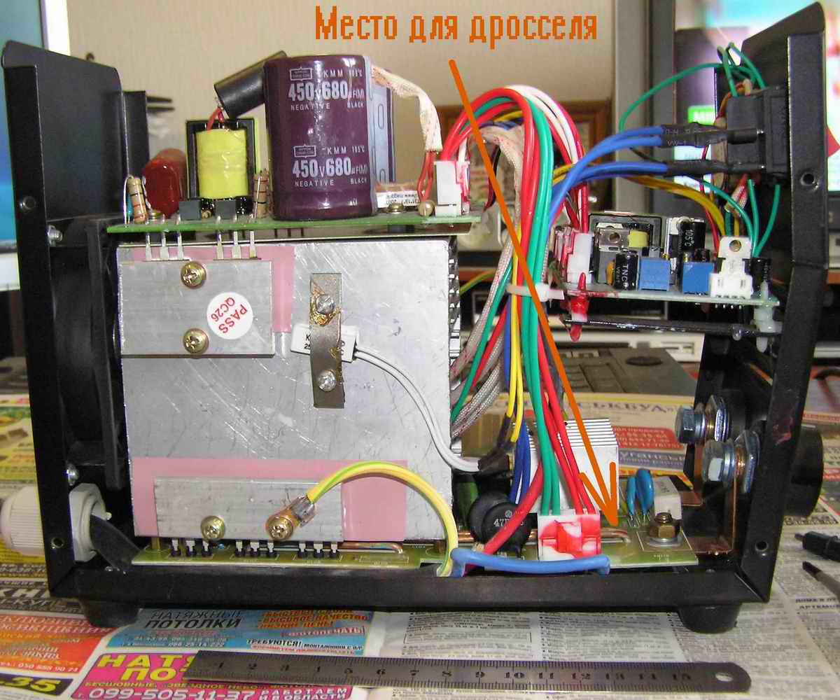

Обычно - физически есть место для того же дросселя. Обычно даже на платах есть под него посадка с соответствующей маркировкой на плате (рисунок катушки), только запаивают перемычки, так дешевле.
И вообще, мне давно уже надоело обсуждение этих днипров и т.п. Если интересно, пишите в личку, дам ссылки на форумы, где о них писал уже 100 раз. Там можно и посмотреть, и в ветках ремонта их и т.п. всё, надоело, по 100 раз одно и то же.
Это Днипро ижбт?
Кстати, на Вашей фотке, дроссель в принципе всунуть можно, но он не сэкономлен, а не предусмотрен.

Как об стенку горохом. Нарисовал стрелку, чтоб не ошиблись. И опять 25. Там на плате место под дроссель, и даже нарисованы - это называется маркировка. Белый рисунок на плате. Но их там не установили, а впаяли перемычки. Только что писал про это. Это мы уже пошли по второму кругу. Наверное, хватит уже ?
Интересно, а откуда такая категоричность ? Ну я то, ладно, не в счет, занимаюсь ремонтом и модернизацией инверторов лет 8 всего...
