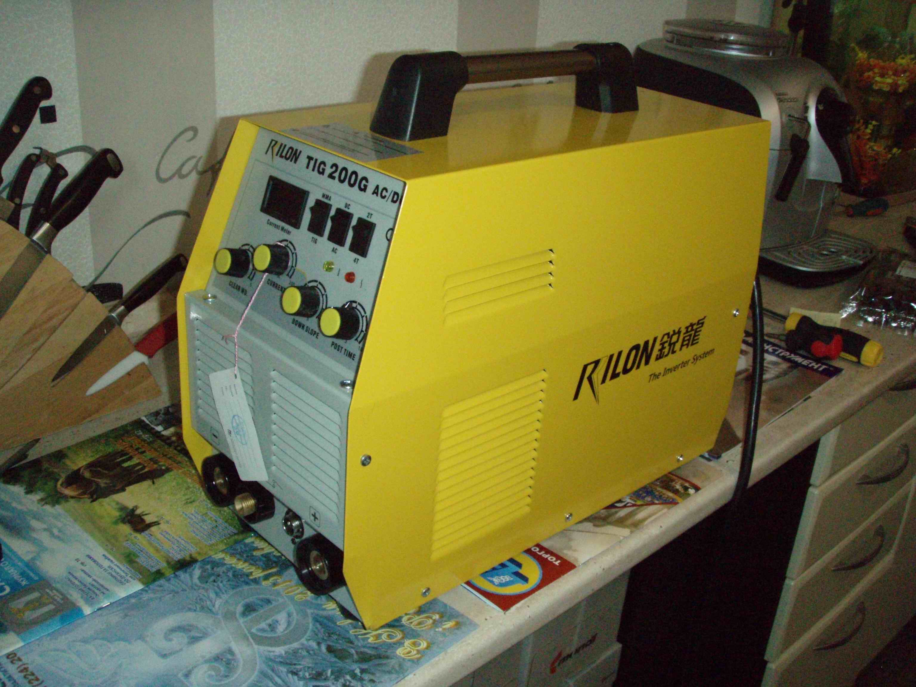

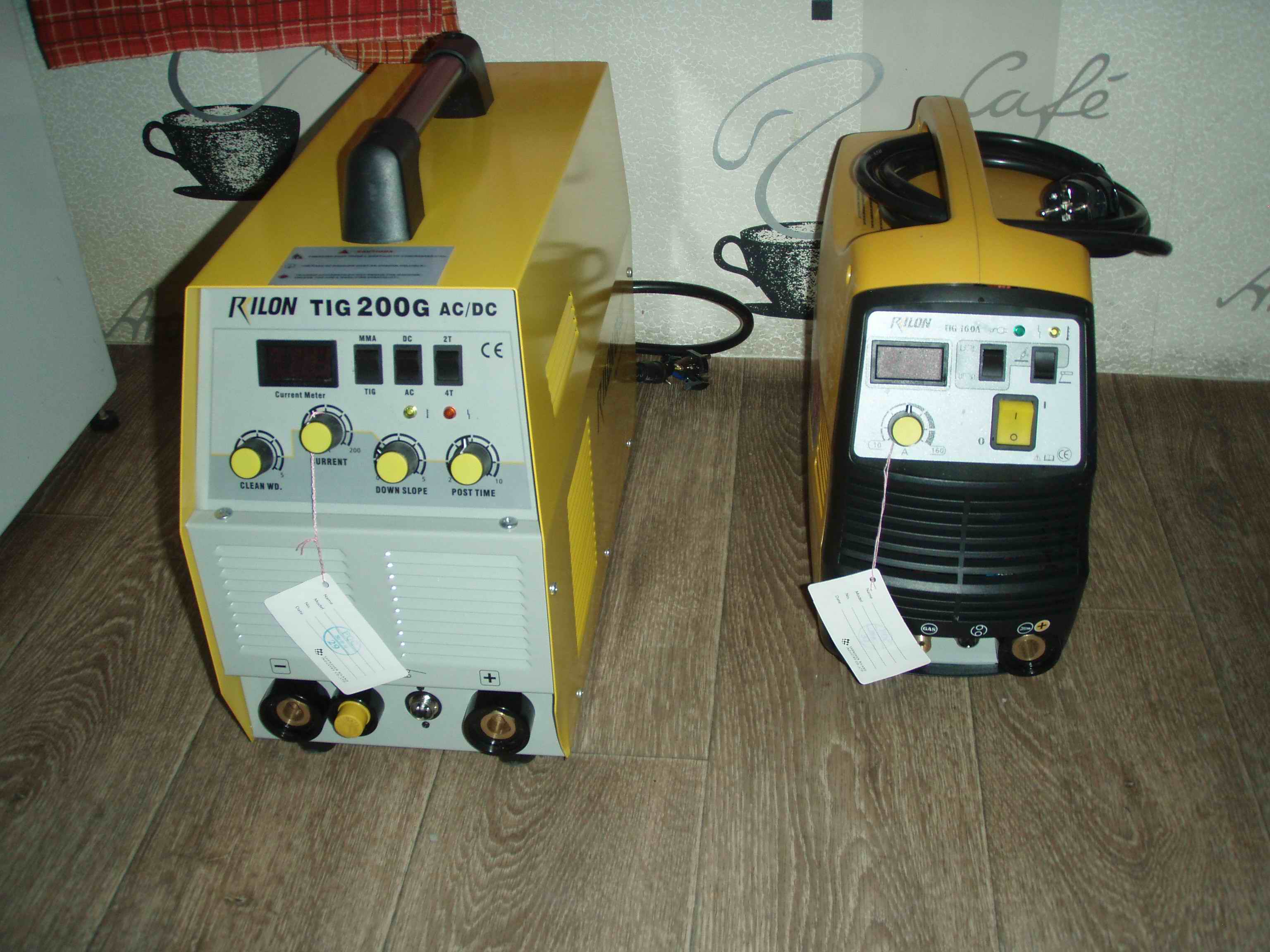

а как точно апарат называется и где его можно увидеть?
У него дофига клонов. Различаются цветом и маркой. В гугле вбейте, и выберете "показать картинки".
