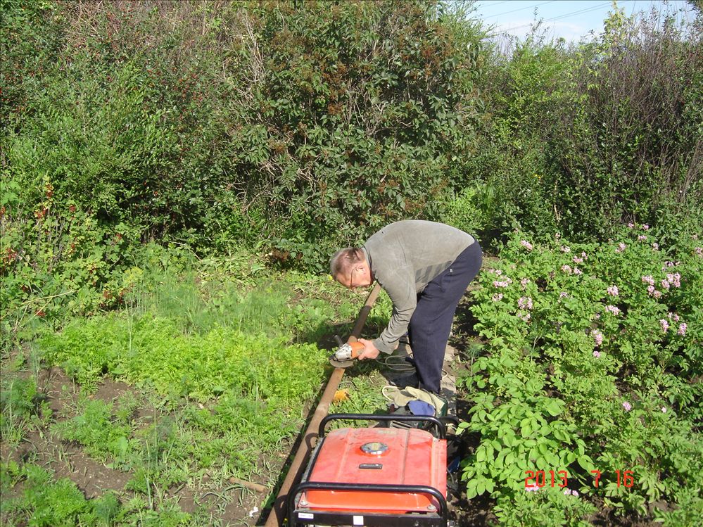

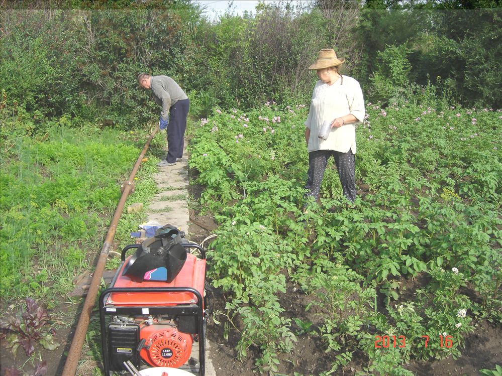

У меня Патон 200 м и сегодня он заработал плюс. Надо было оградку у родственников приварить на кладбище. Взял свой бензогенератор, этот Патон и поехал. Поначалу аппарат варить отказывался, только зажжещь дугу - генератор сразу гудит и дуга пропадает. БГ обыкновенный, не сварочный. Думал - все. Но когда рукоятку повернул на минимум БГ перестал видеть в сети сварочный аппарат и напряжение не сбрасывал. Дуга держалась хорошо, секунд двадцать, потом как свечка горит из электрода. 28 точек сварки проварил. Бил молотком - держатся.
А какой мощности генератор?
На днях то же пришлось ремонтировать водопровод на даче.
Случайно не Павлодар?
5.5 кВт называется Фирман. Работает на одних оборотах при любой нагрузке, но когда нагрузка большая, то он как то сильно гудит, уменьшает обороты и вообще нагрузку сбрасывает. Это на доме я много раз видел. Если себя так ведет - значит надо снижать нагрузку.
Даже на 60 ампер на Патоне - перегруз и дуги нет, 40 - нормально, но варить мука.

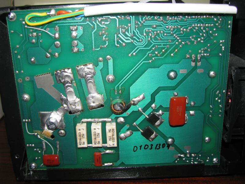

Во первых, напряжение сети - 195 В, а не 220 В.
Во вторых, в этом ролике никто не выставлял балластниками 26,4 В, а выставили, именно 24 В.
В третьих, отклонения в 2-3 В измеряются не такими приборами, "плюс-минус лапоть" - такими приборами можно проводить только сравнительные тесты, типа, у этого аппарата это больше, чем у того :)
В четвертых, имхо, странная у Вас логика выбора аппарата - тогда логичнее взять "китайца", потому как по культуре монтажа "начинки" Элсва и Самурай просто не сравнимы, т.е, если Элсва продается за 1400, то Самурая нужно продавать за 10000 - это мое мнение

Если Вы не видите различий в монтаже плат этих аппаратов, то и не удивляет фраза
так это было видно на приборе
Вы всегда верите любым показаниям любых приборов?
Если да, то удачи Вам при встречах с ДАИшниками и торговцами на рынках с электронными весами :)
P.S. А про Элсву ничего плохого я не написал - всего лишь констатировал факт, давно признанный самими элсвовцами :)
Просто не нужно провоцировать сравнивая несравнимое
