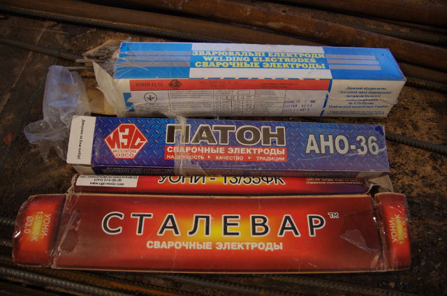

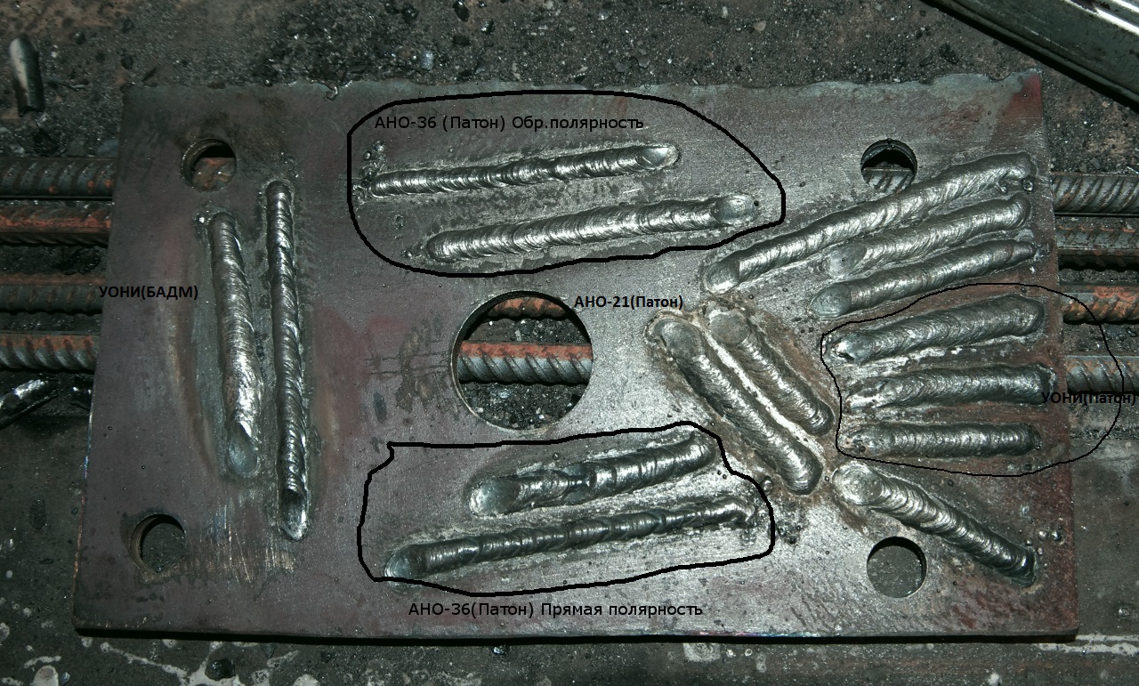

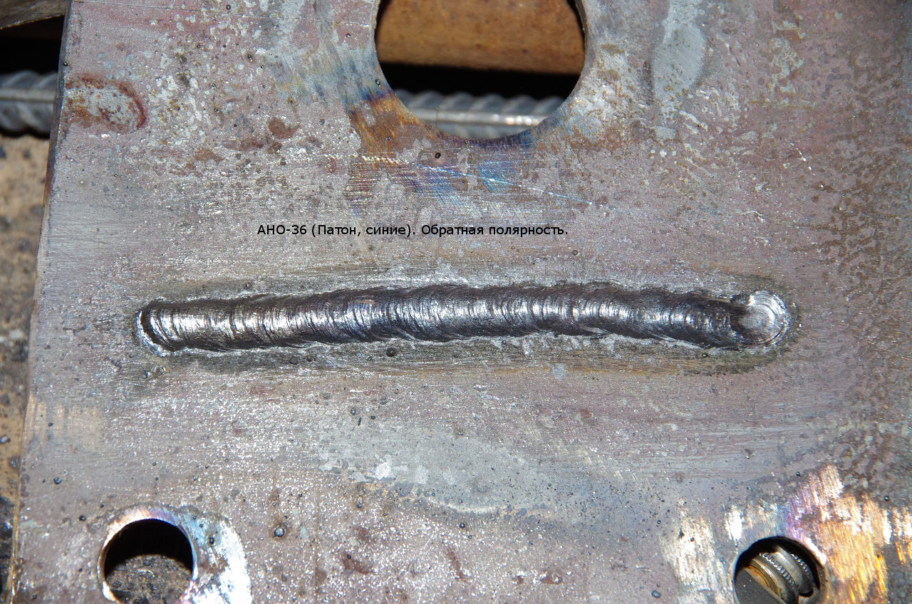

Гляньте - наснимал сегодня. Первые два видео (тут и тут) - Патоновские АНО-36 (синие). Видно как иногда тухнут.
Третье видео - УОНИ Патоновские, для сравнения. Горят нормально.
Ну и пару фоток швов и какие электроды использовал.

Знаете, я синими не варил, но старые обычные серые патоновские АНО-36 не нуждаются в том, чтобы ими стучать при поджиге. Прикладываешь к железяке, и он сам загорается. Что при первом, что при повторном поджиге - без разницы.
А особенно странно то, что даже когда кончик электрода раскален, то им все-равно стучать приходится, чтобы поджечь.
Обычно, даже УОНИИ повторно поджигаются от касания без всякого стука, пока у него кончик светится.
Так что что-то аппарат видимо действительно не того. Не полностью исправен.
