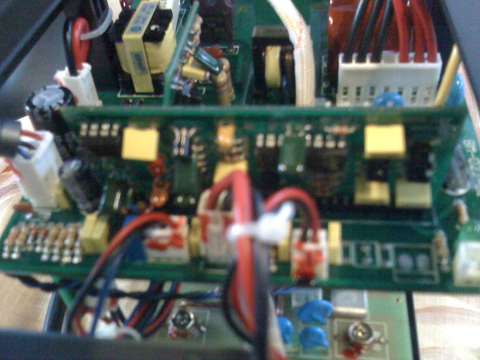

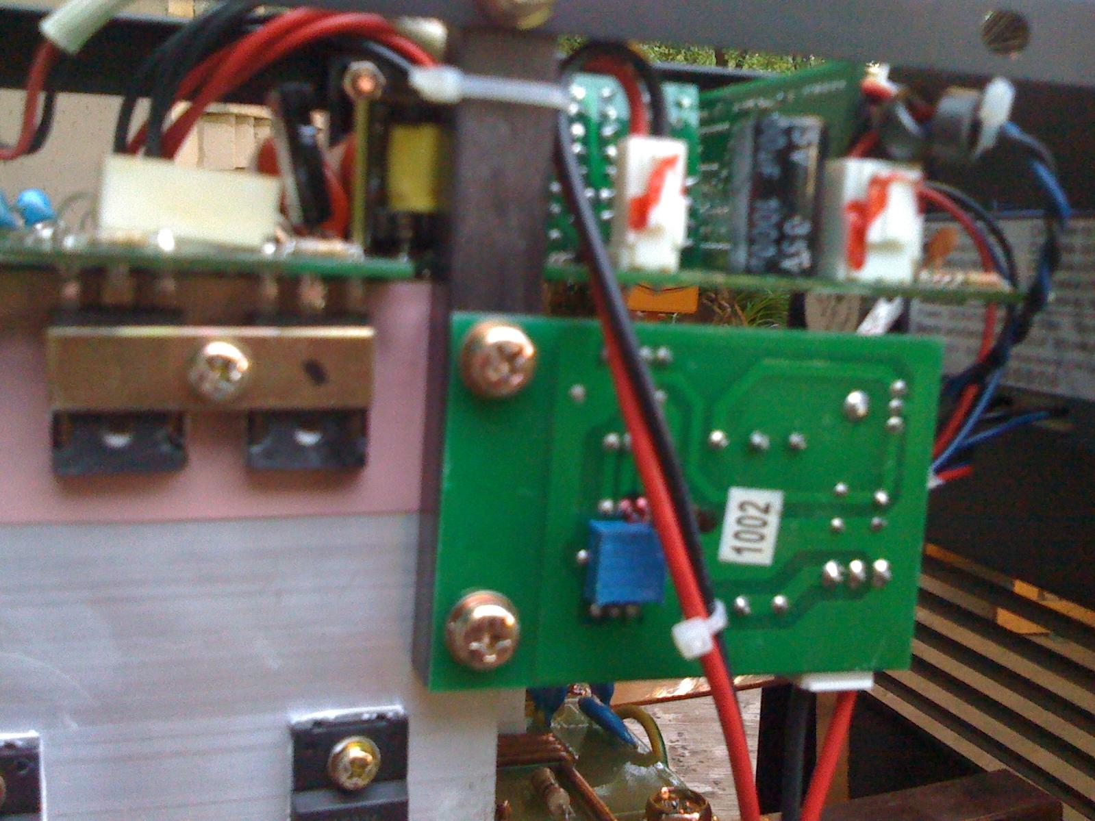

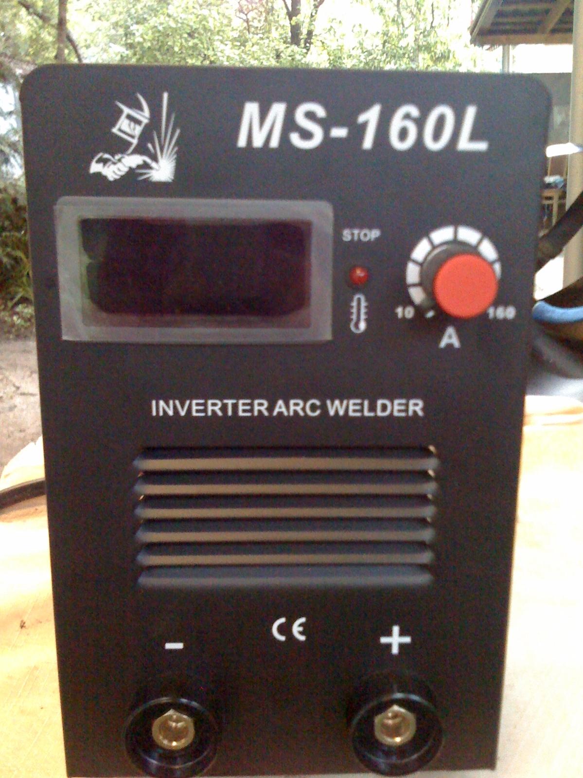

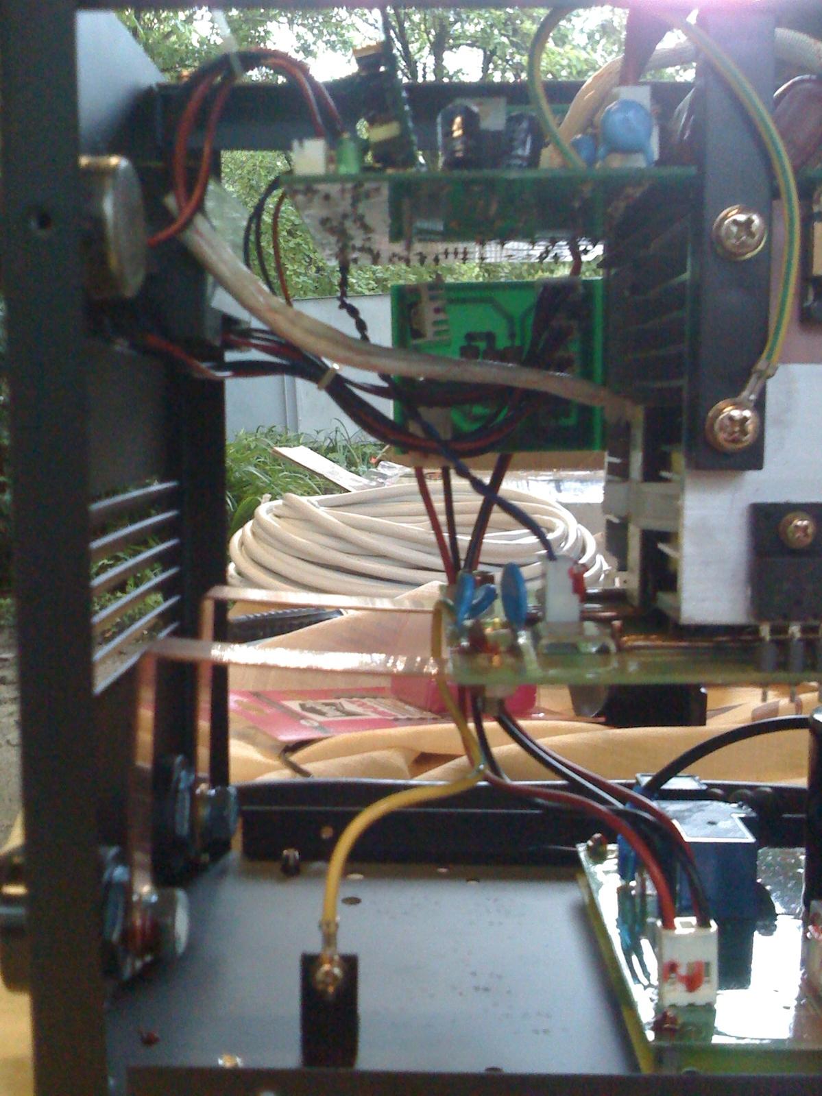

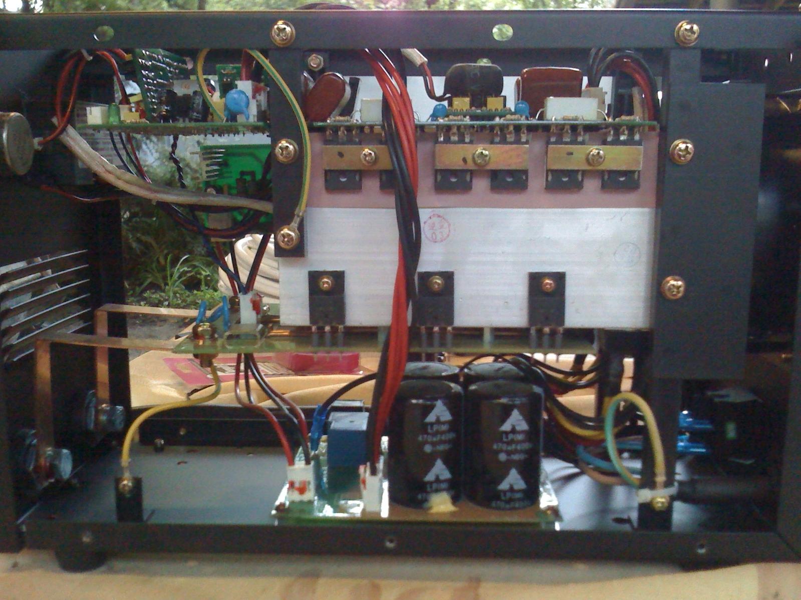

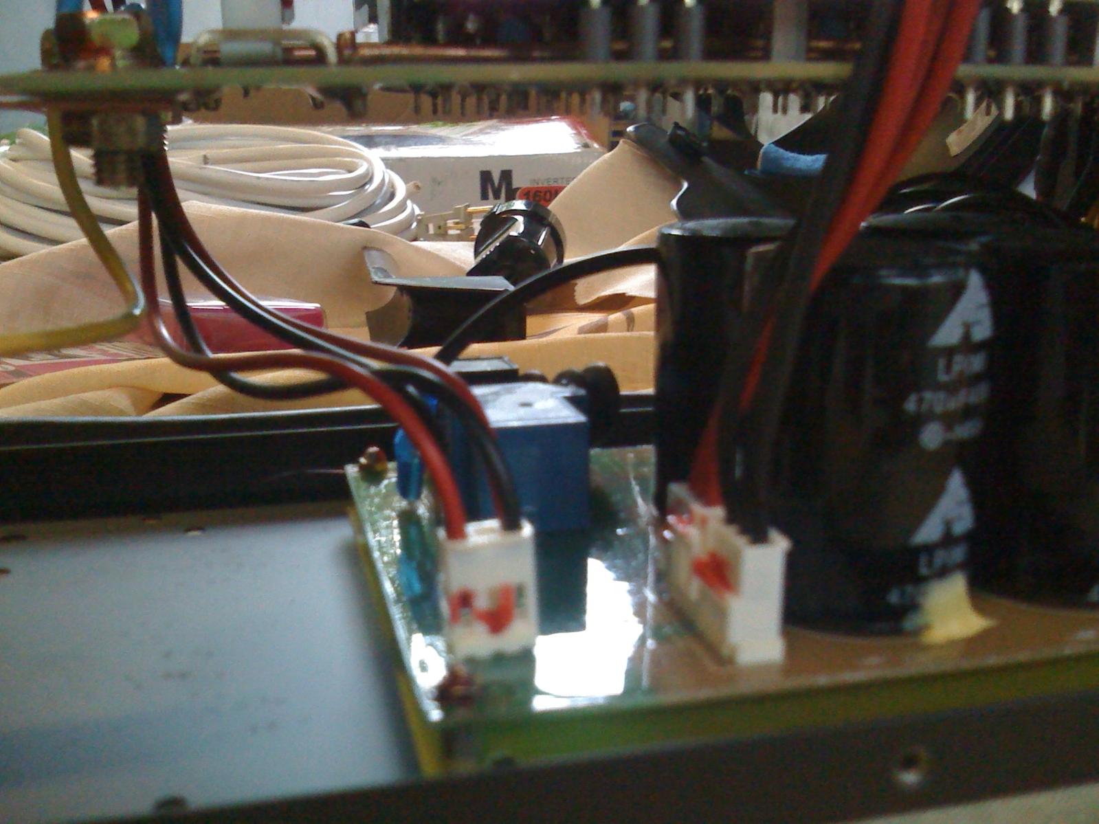

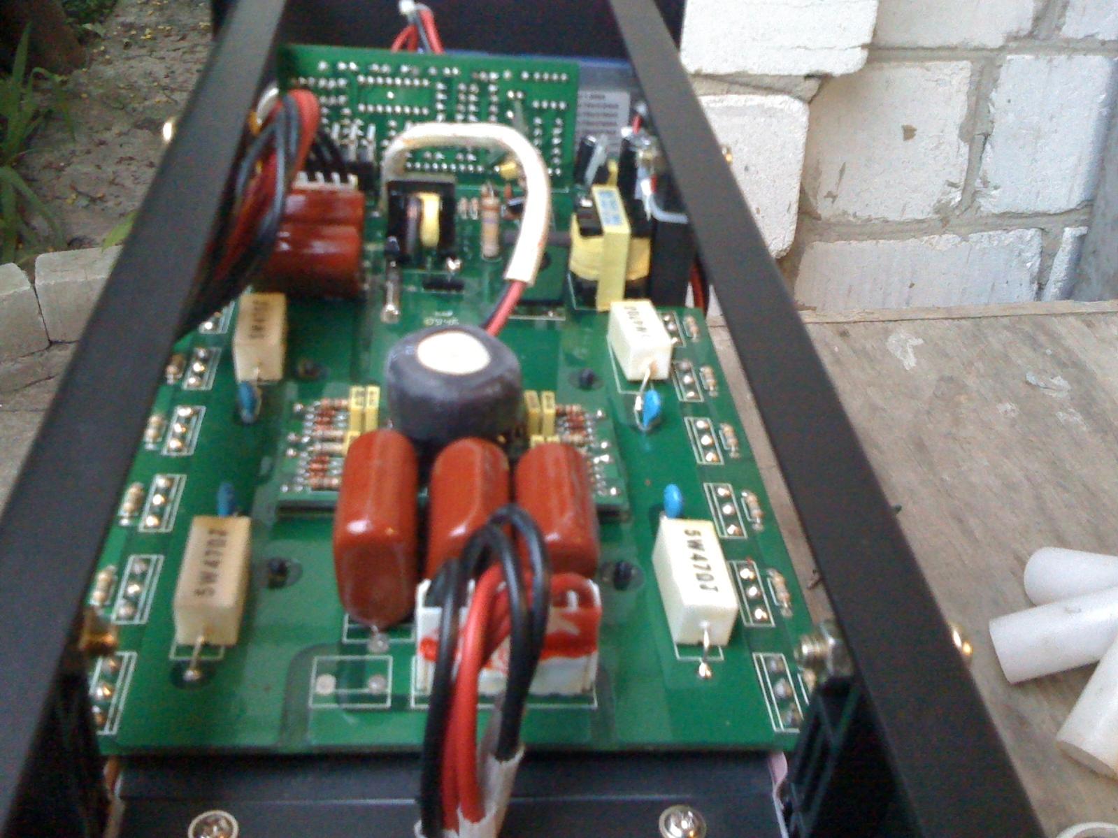

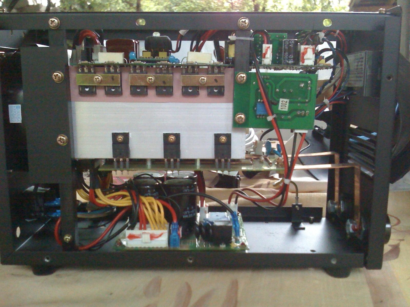

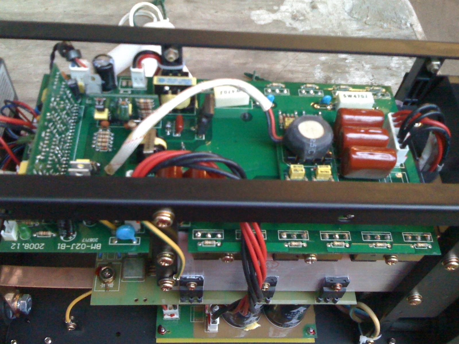

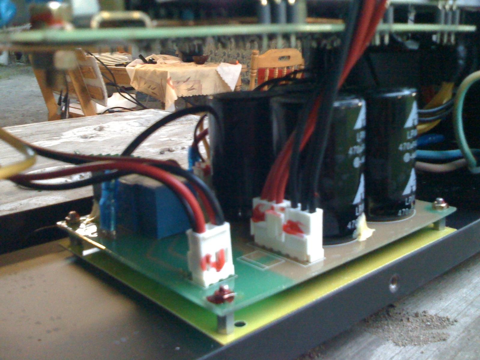

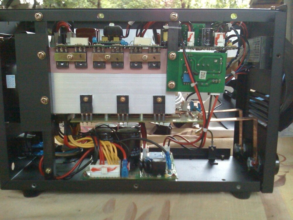

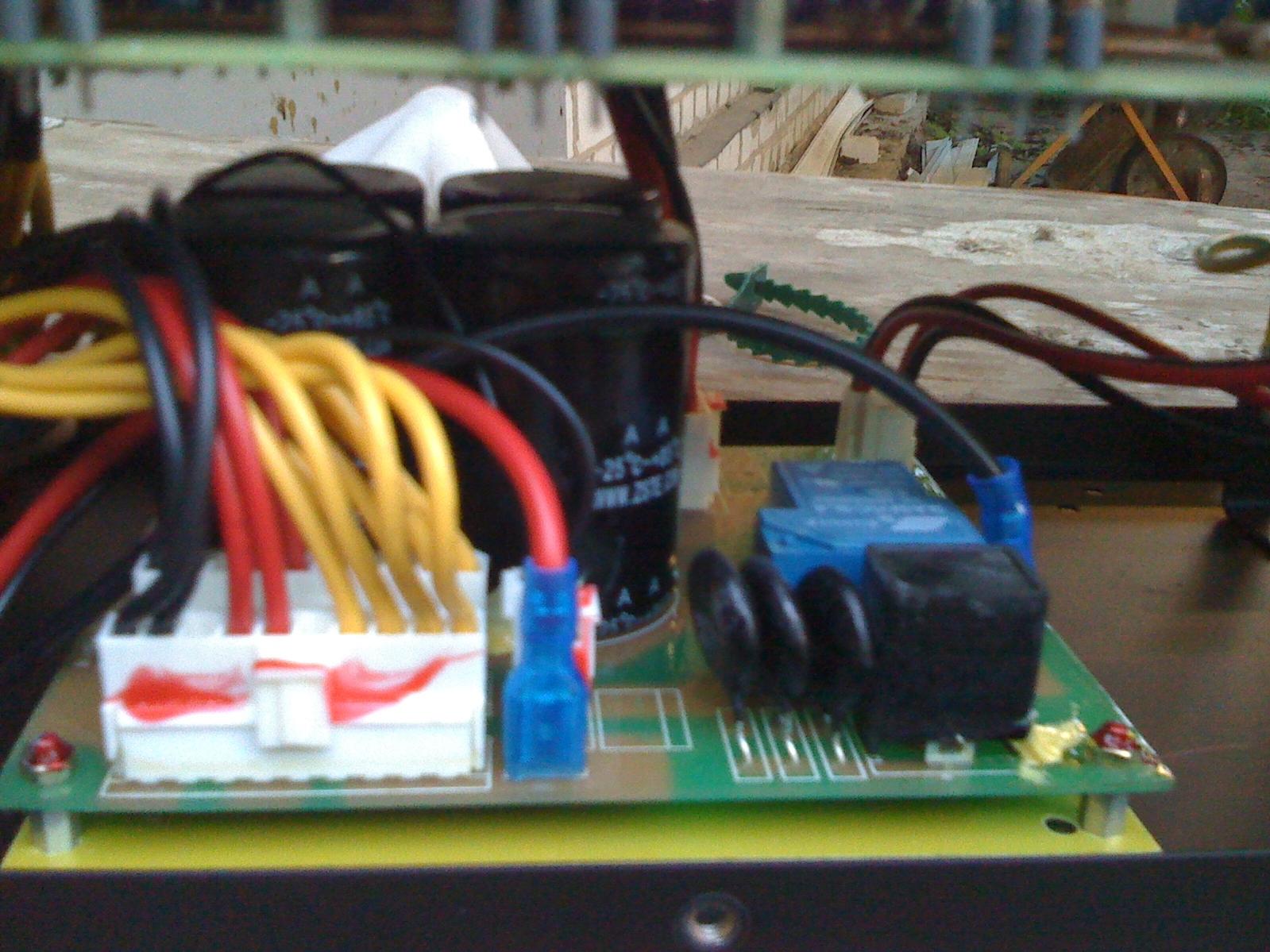

Приобрёл данный аппарат)
Не удержался разобрал))
Кому интересно вот фотки..
Вопрос к экспертам - кого китайцы скопировали ?
В комплект идёт:
1. Аппарат
2. 1,5 метра провода с держателем электода
3. 1,4 метра провода с прищепкой массы
4. пластиковая щётка-молоточек (одноразовая и рахицкая)
5. пластиковая маска с ручкой (ещё более рахицкая на китайского ребёнка) причём стекла вней не оказалось
6. инструкция
Гарантия 12 месяцев (в Киеве есть своё представительство)
Цена 1600 грн
in-green.com.ua/product_info.php?products_id=3166
+ вилка (почему не продавать в комплекте?) 8 грн. (Эпицентр)
+ маска пластиковая с поднимающимся стеклом 35 грн. (Одесский рынок)
P.S. Варит нормально, бывает прилипает элекрод, но у меня они очень старые да и опыта у меня "0" ))

не почему обязательно "скопировали"? самый обыкновенный китайский инвертор, только с экранчиком, который непонятно зачем. ведь, если вы варите, то вы смотрите на деталь, да еще и через маску, а когда не варите - он ничего не показывает.
а вообще да, неплохой инвертор, но наши лучше.
Я бы и наш купил только продаются без проводов, цена выше и непонятно где продаются))) Ждать не было времени...
ЭлсвА ВД-160И с током большим, чем у этого стоит 1535 грн. с проводами. сейчас еще и маску дарят к нему. так что не скажите...
