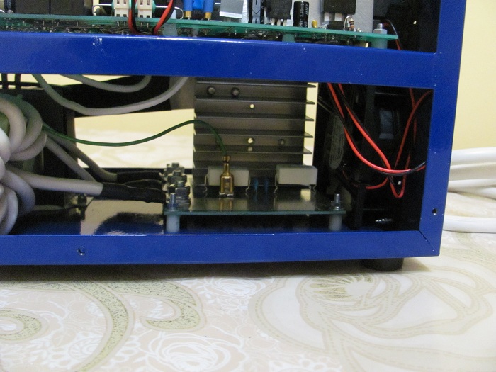

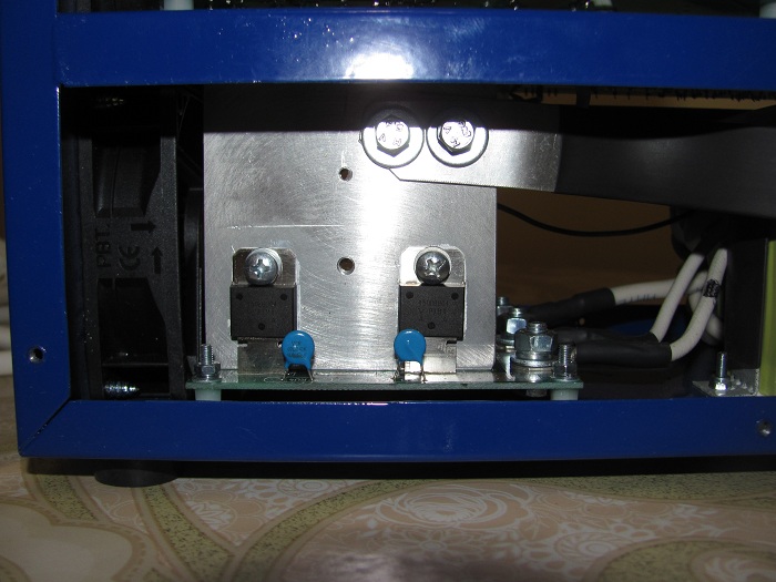

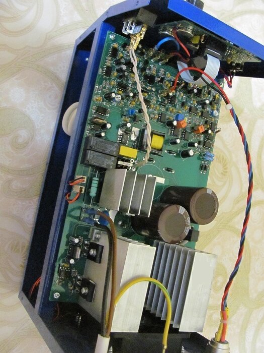

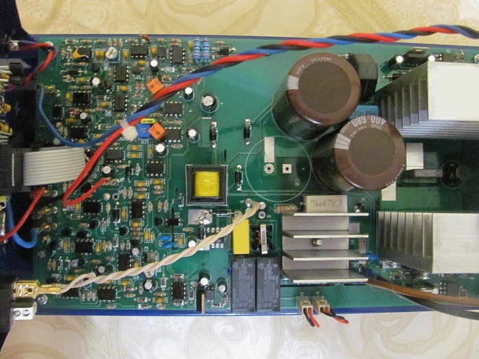

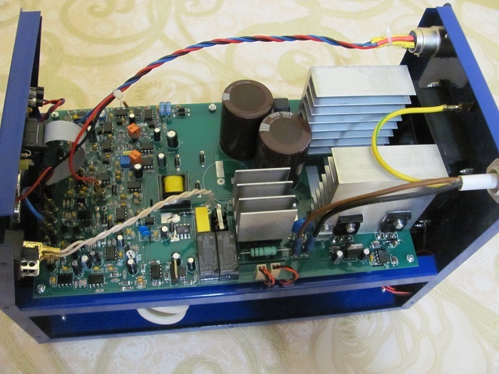

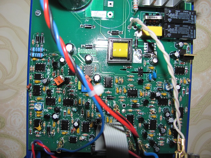

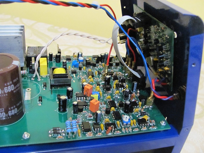

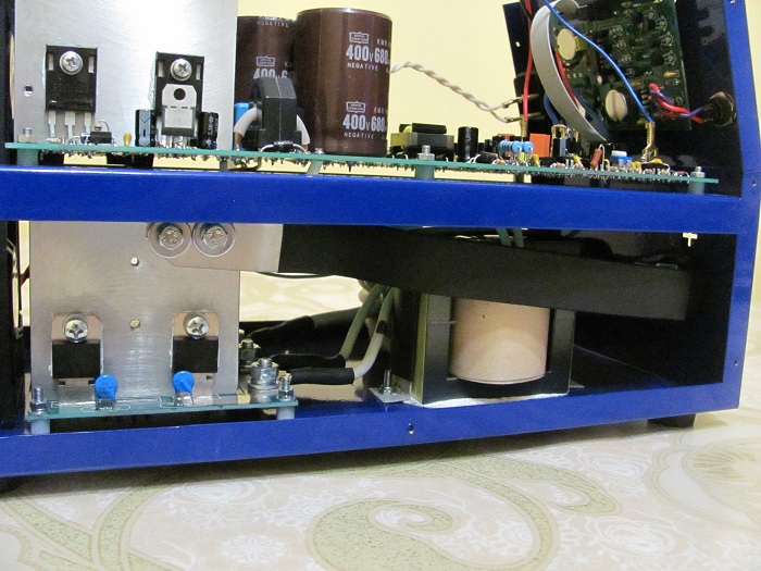

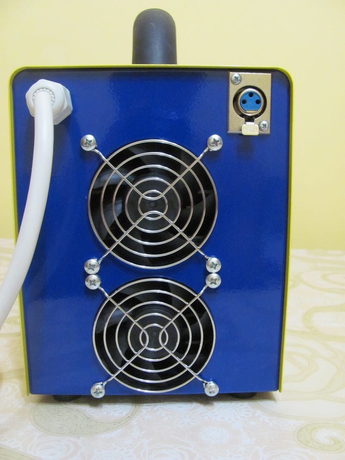

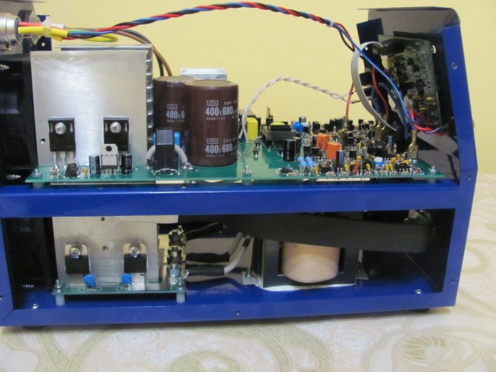

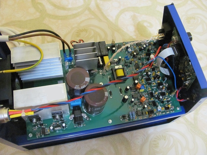

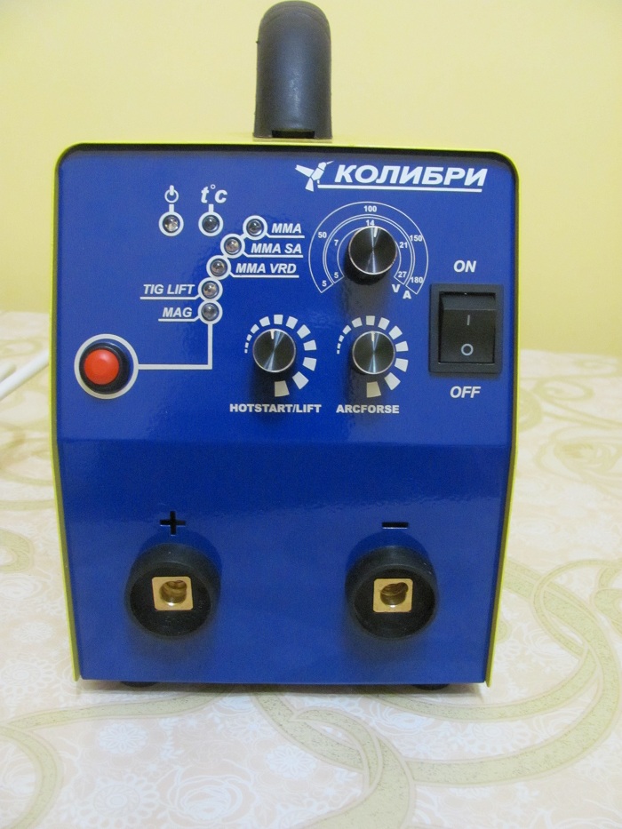

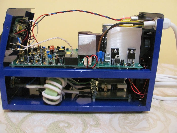

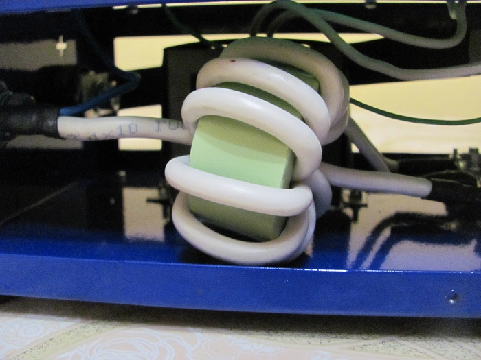

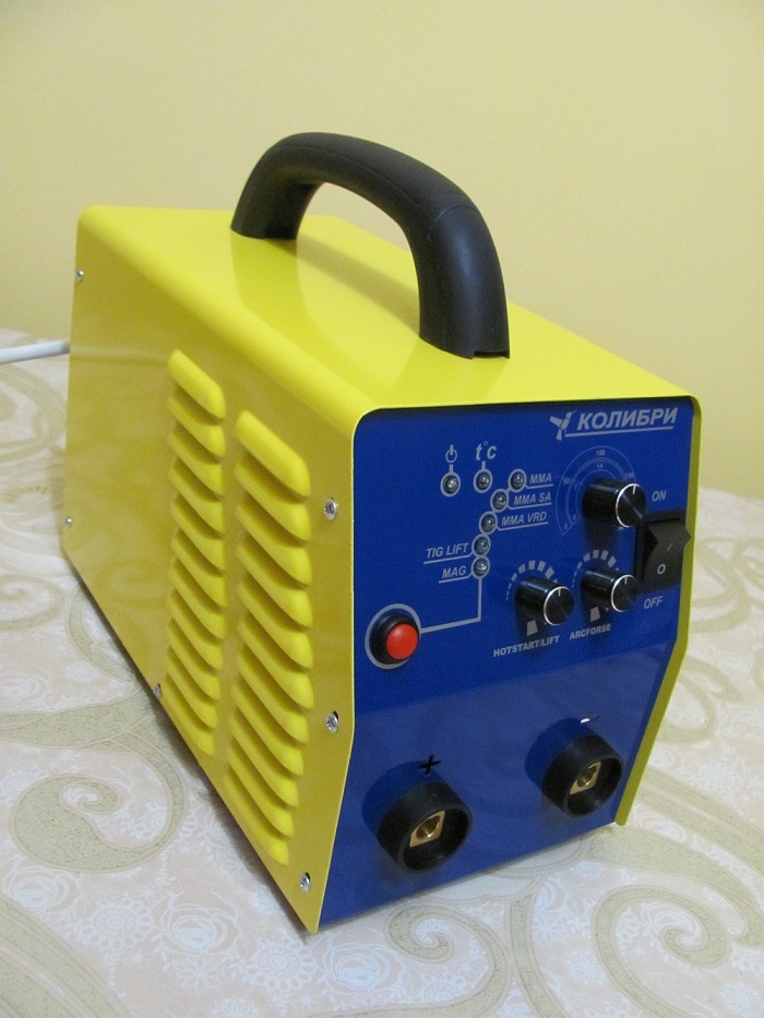

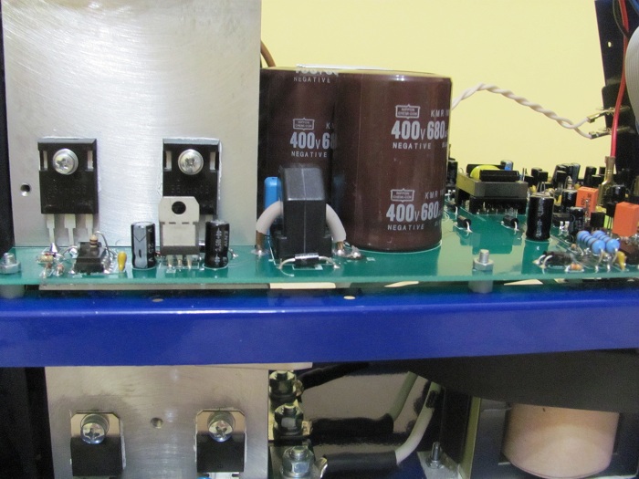

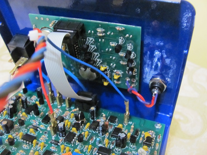

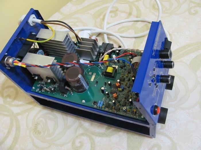

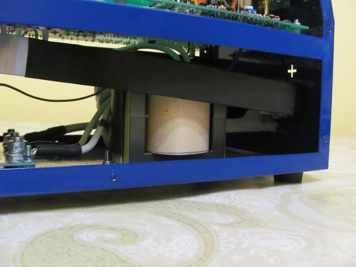

Продовження фотосесії:
Очень прилично все собрано. Как-нибудь сам помацаю вживую. :flag1:
Интересная идея с двумя вентиляторами, для каждого блока
Да уж, производителям респект...
а еще Саше Госту... думаю Саша поймет почему...
Классный аппарат получился, сам бы тоже поюзал...
Хоть ничо в этих электрониках и не понимаю, но раз хвалят, значит хорош. Порадуюсь за национального выробника.
