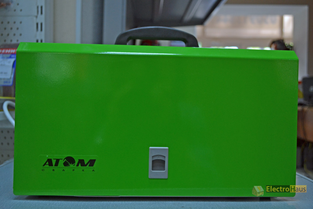

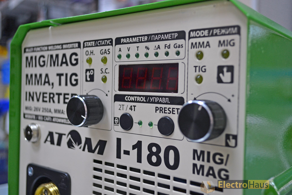

Обновленный сварочный полуавтомат Атом I-180 MIG/MAG. Обновлена не только панель управления, но и значительно улучшены алгоритмы управления сварочным процессом.
По сути осуществляется контролируемый перенос капли (управляемый капельный перенос металла, STT). Обновленный полуавтомат отлично варит как в CO2, так и в миксе (смеси с аргоном).
atomweld.com/ru/products/atom-i180-mig-mag.html

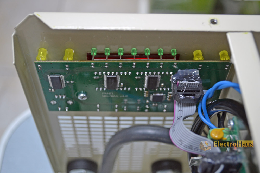

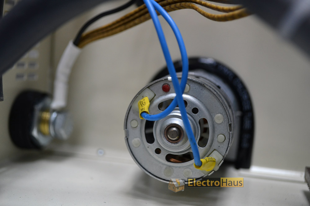

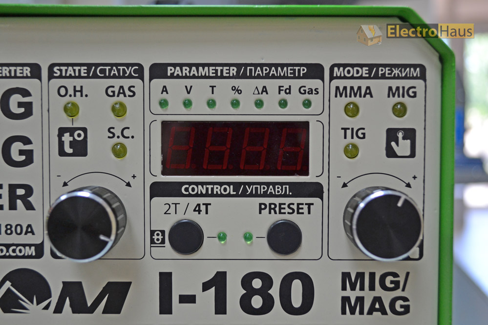

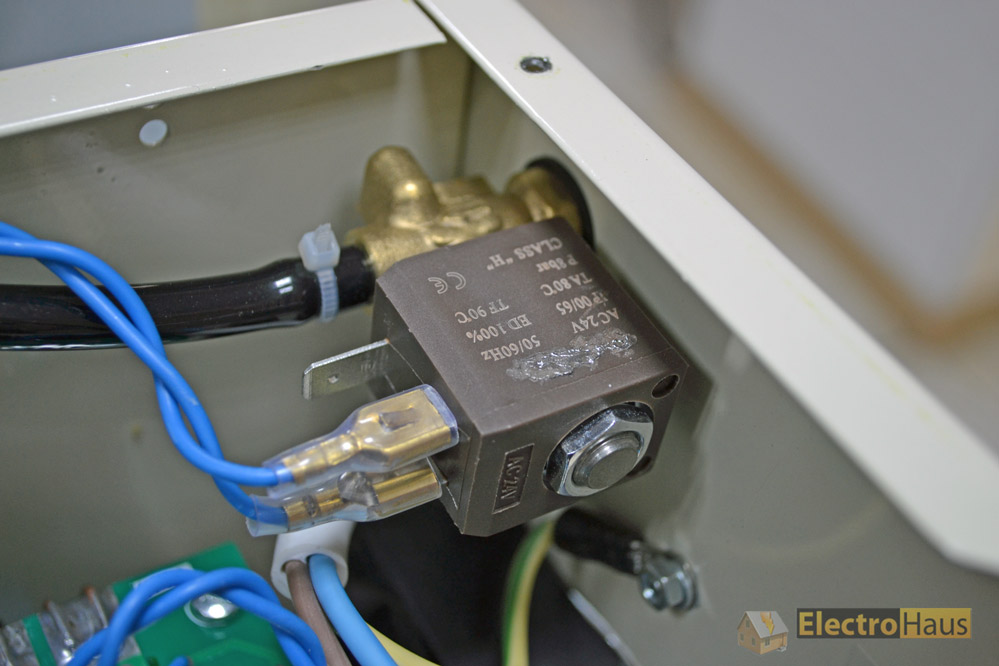

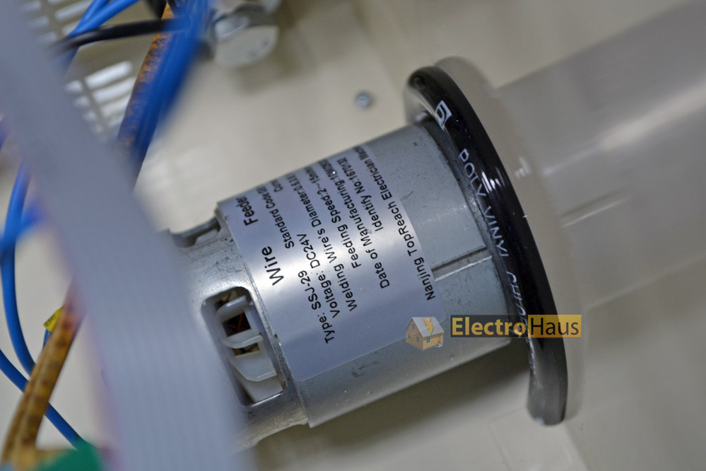

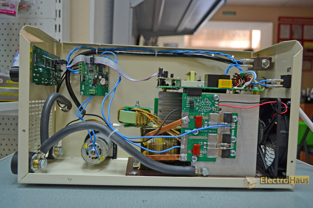

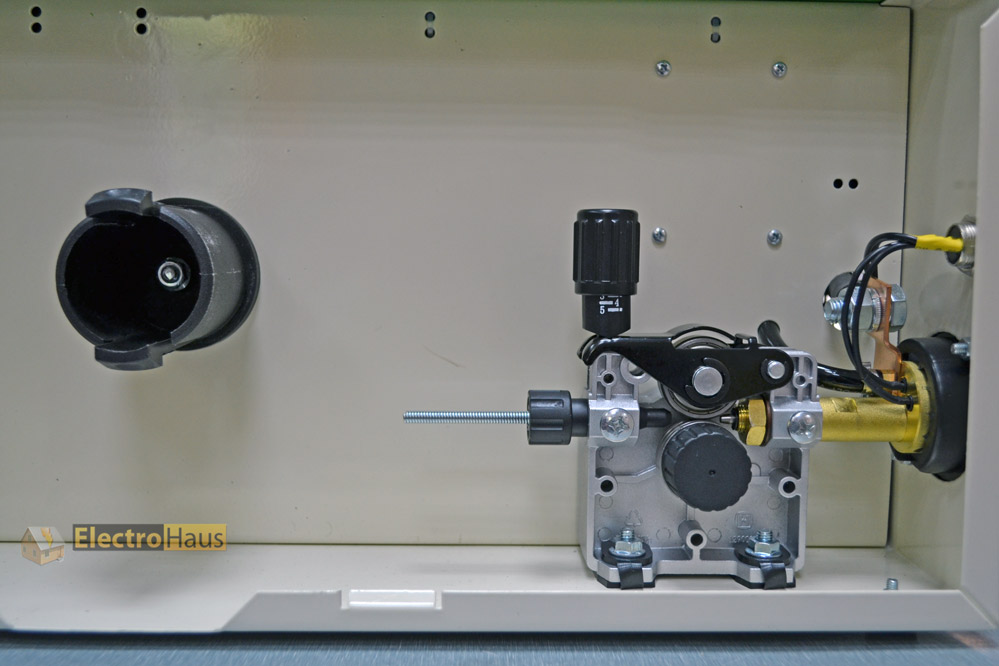

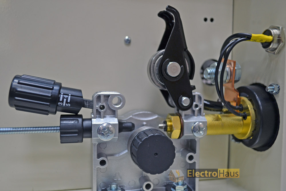

Фото внутряшки обновленного Атом I-180 MIG-MAG
Отзывы реальных профессиональных пользователей об Атом I-180 MIG/MAG будут?
сомневаюсь что такие отзывы будут, скорее всего отзывы будут от любителей;)
Смотрю на фото обновленного и вижу изменения только в мордочке сварочного, не понравилось как висит дроссель в новом исполнении...
Та тут хоть-бы какие... хочу свой ССВА-180 на него махнуть )))
У Вас ведь он есть судя по подписи - сделайте обзор...
Нахиба? Как по мне размен шила на мыло получится. Есть смысл до Фрониуса какого-нибудь апгрейд делать.
Цой :))
Не эстетично конечно, но главное чтоб работал хорошо и долго:)
