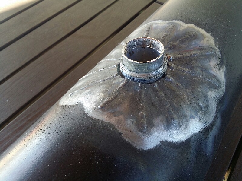

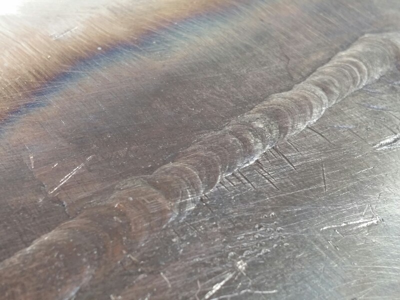

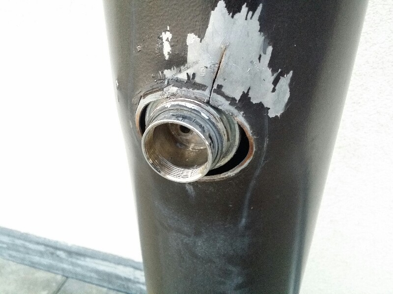

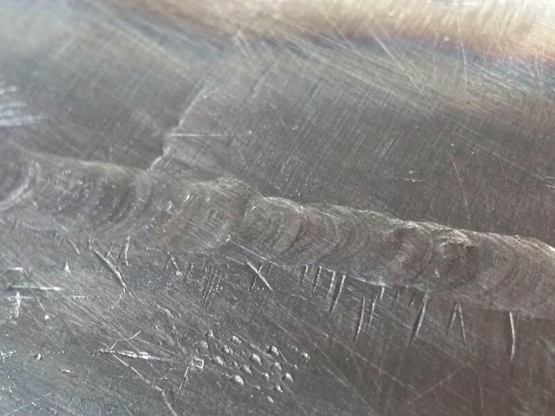

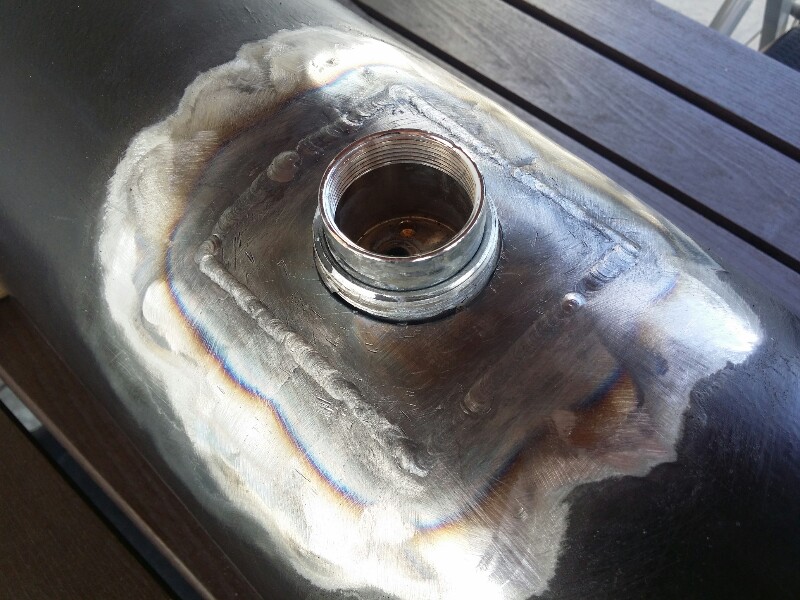

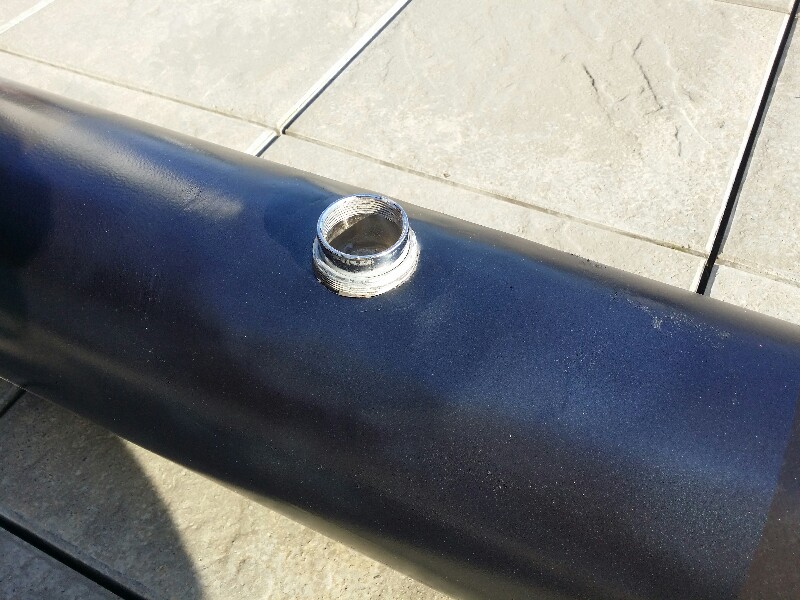

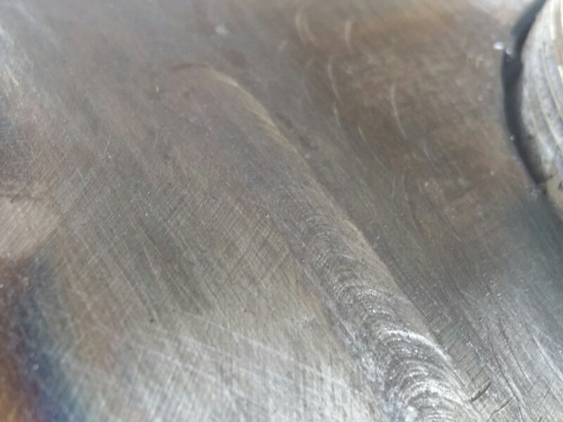

Вот на днях исправлял размороженный летний душ. В месте выхода смесителя трубу не только разорвало, но и живот выдуло так, что даже когда свёл края трещины, смеситель не прилегал плотно. Пришлось извращаться. Причем труба с обеих сторон оцинкована. Снаружи-то почистил, но изнутри цинк всё-равно белыми хлопьями выгорал. Поэтому пришлось варить не в помещении, да еще и ветер периодически сдувал аргон. И не смотря на это швы местами довольно-таки неплохие, как мне кажется, получились. Ну какой еще аппарат, могущий варить электродами и полуавтоматом, имеет и практически полноценную функцию ТИГ (включая и регулировки пред- и пост-газа, осциллятор, газовый тракт) ?
image-0-02-05-b7549886e13c79cc98b0bc7e1154e033ed93b87276e5ed2643f31a939813598c-V-600x800.thumb.jpg.762759bbf63c8cfe55c16d1e1370a022.jpg
image-0-02-05-66b180d86248fd4f4bd13265ca052970d728b9d0895edf76203e2a51ff5e76d6-V-600x800.thumb.jpg.dc30d963faaf82075aa97302b36219ab.jpg
Змінено користувачем tomkol
Душ уже испытал под давлением - ни одной поры не проявилось. И вспоминаю, как варил полуавтоматом бензобак для мотоцикла и сколько потом игрался с заваркой свищей (((

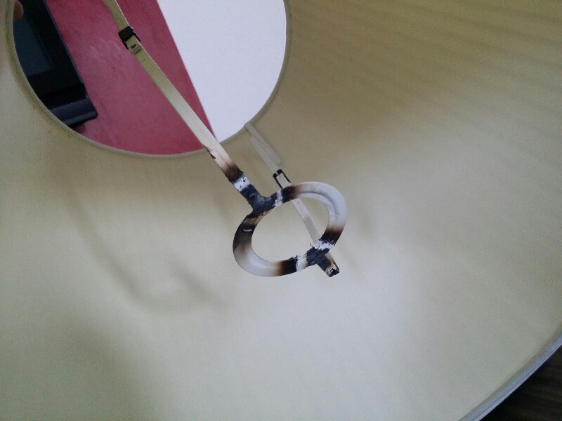

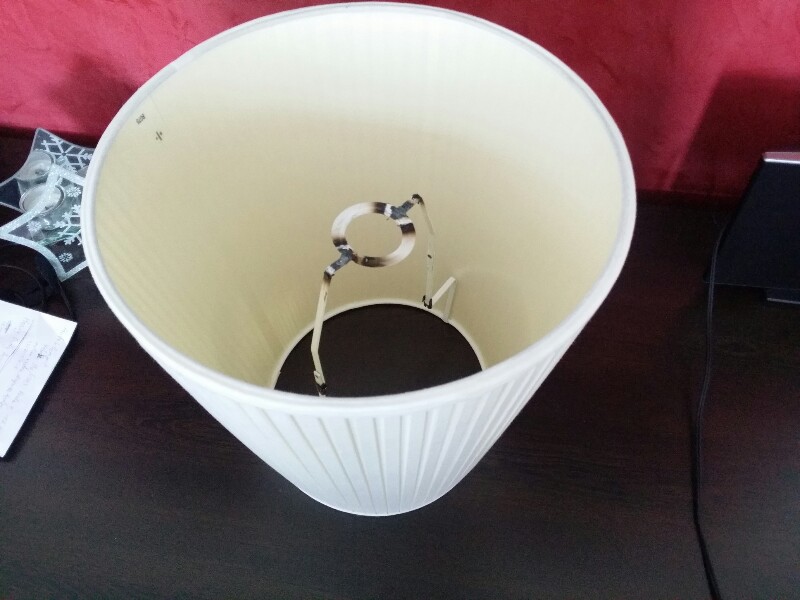

Да, и еще недавно подварил ТИГом крепление плафона от торшера, не снимая белой тонюсенькой тканевой обшивки. Ни электродами, ни полуавтоматом варя не удалось бы её целой оставить )))
