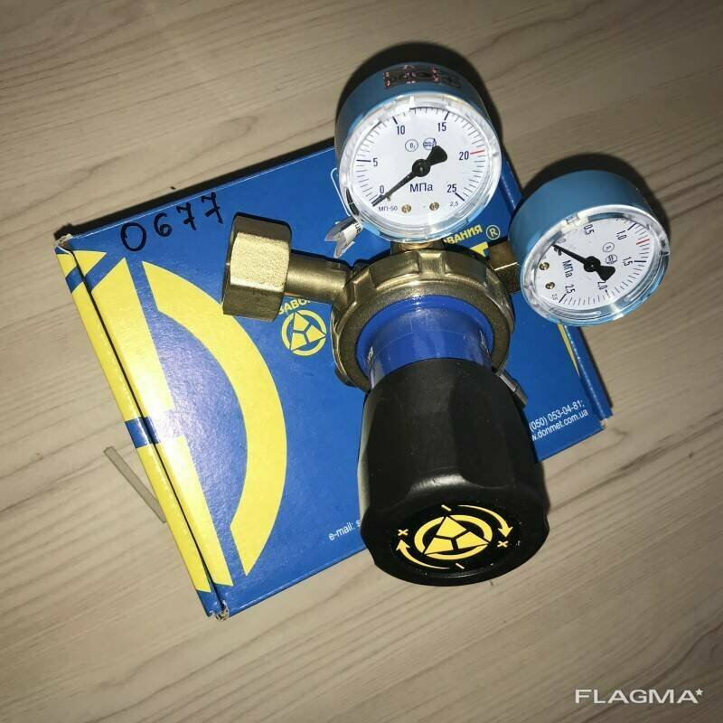

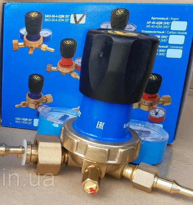

Вот самый нормальный вариант сейчас:
Редуктор кислородный баллонный БКО-50-4-2ДМ (это вроде пока что самый дешевый вариант, видать COVID-ные цены на кислородные редуктора)
Выглядят они сейчас вот так:
donmet-reduktor-bko-50-4-2dm-f9-0677-15171237_zoom.thumb.jpg.6b6bc46d27a38afb5a53f17797ab310f.jpg
2691488308_reduktor-kislorodnyj-bko-50-4-2dm.jpg.e2d0f680877326d04a082f990c7336ec.jpg
выходной штуцер 6/9 мм.
Стоит он сейчас аж 781 грн. - на 110 грн. дешевле чем "крупногабаритные" расходомеры для аргона/углекислоты, и аж на 65 грн. дороже чем малоформатная и устаревшая серия разработанная "для газировки воды", типа:

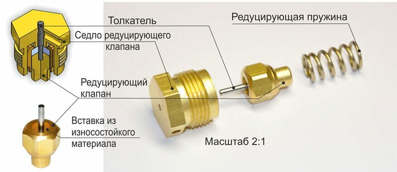

Из "обнадеживающих" новостей - к этим редукторам уже продается ремкомплект редуцирующего узла в сборе:
Вузел редукувальний до АР–40–4ДМ, АР-40/У-30-4ДМ и других
осталось только найти продавцов в случае чего.

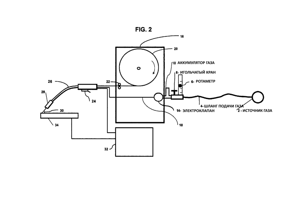

...и все это нужно для того чтобы получилась:
Правильная система подключения защитного газа к MIG/MAG и TIG аппаратам.

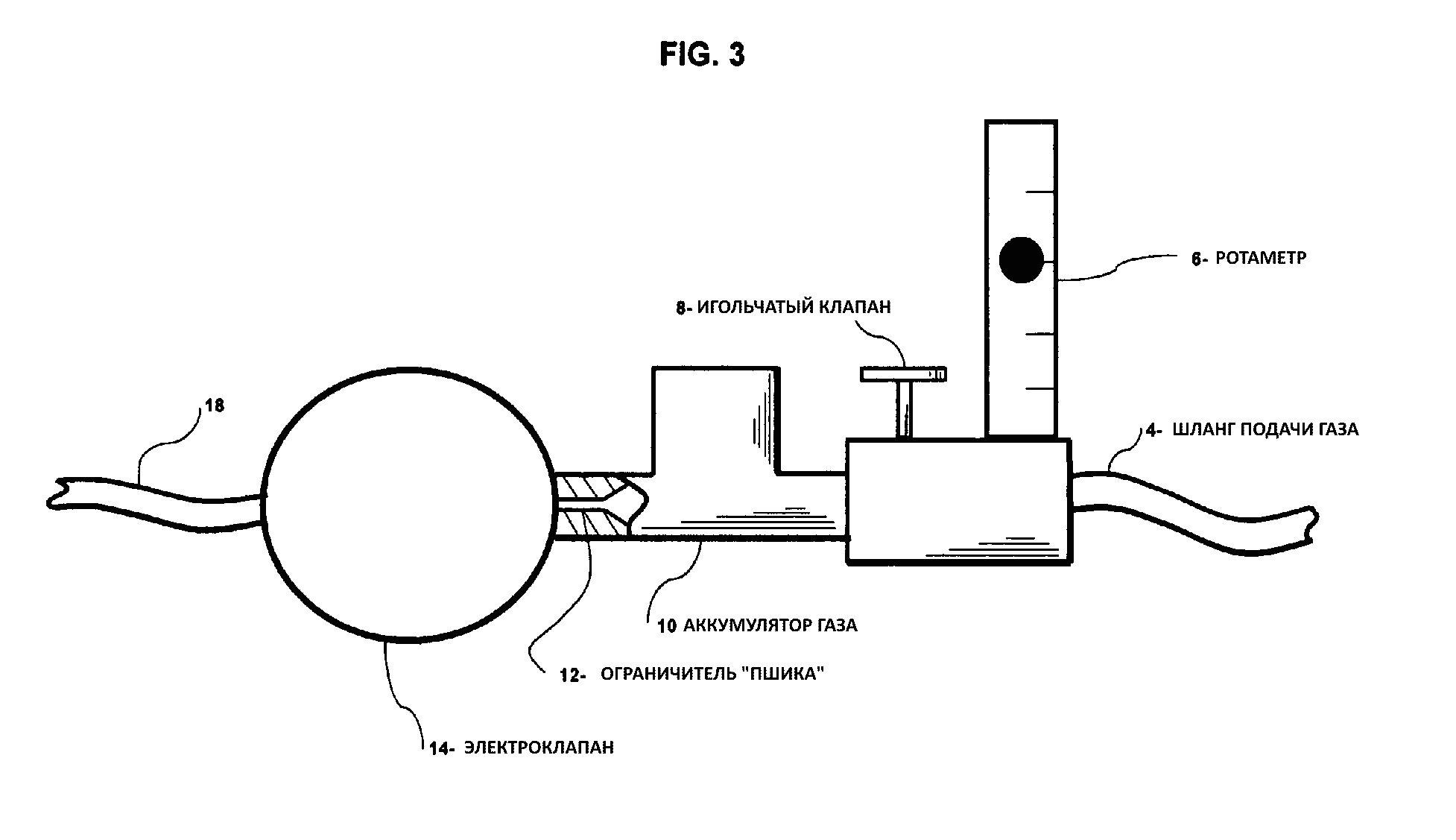

Суть системы в том что для профессиональной работы нужна такая система которая будет делать небольшой короткий и не резкий пшик для быстрой продувки самого сопла и места сварки перед началом сварки (то есть за пол-секунды), плюс в ней должен быть запас повышенного давления на случай сильных перегибов рукава горелки или сильного засорения сопла, чтобы из за такого внештатного узкого места не уменьшился общий объем газа подающегося в зону сварки. В общем, давление перед ротаметром/расходной дюзой/игольчатым краном должно быть хотя бы +/-1,6 атм.
Можно сделать два варианта такой системы на уже имеющемся оборудовании:
Вариант № 1.

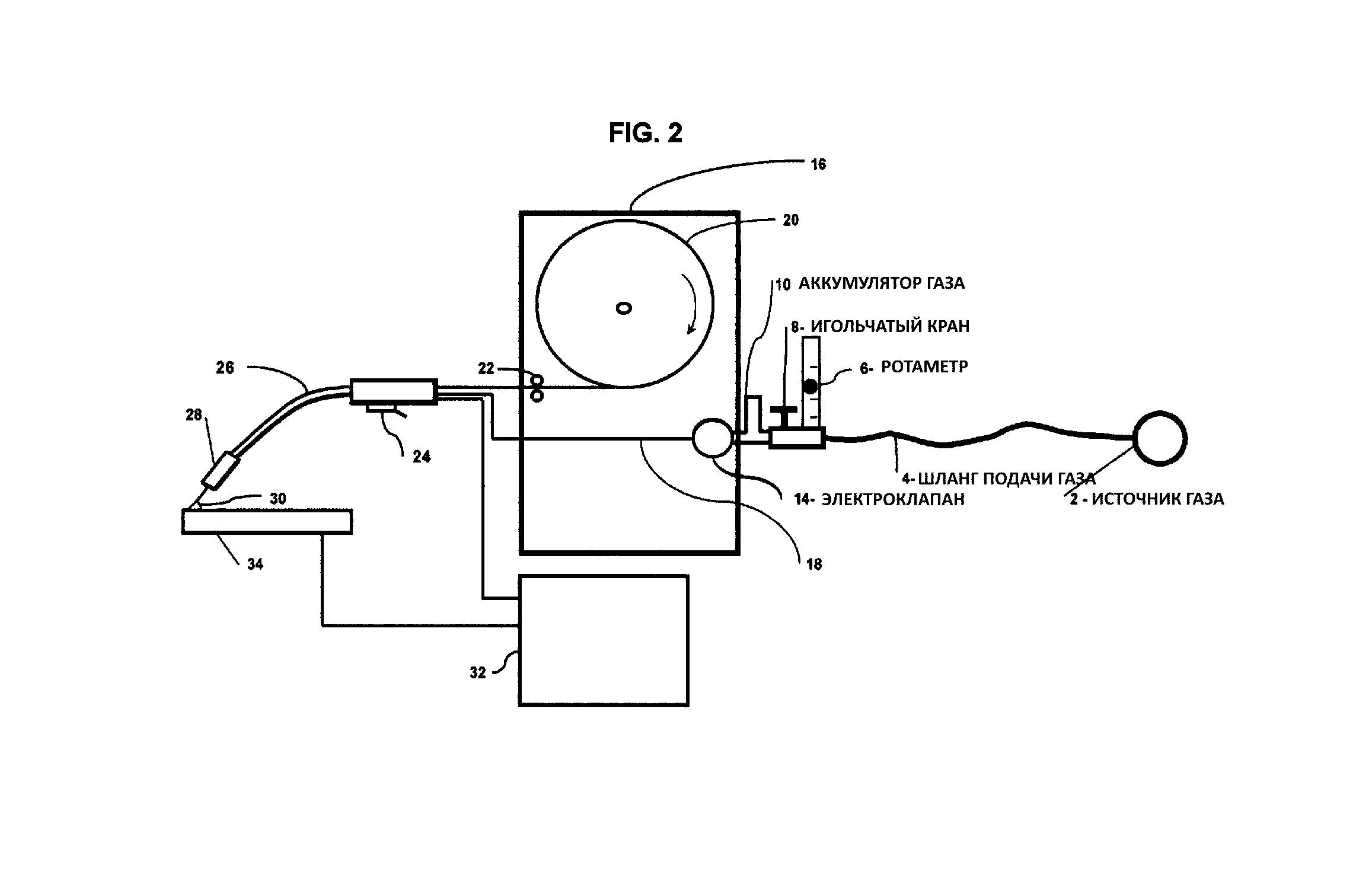

Редуктор + отдельный ротаметр возле аппарата или подающего - редуктор настраивается на то давление на котором должен работать ротаметр - обычно 3,5 атм., но есть варианты и на 1,5 атм. По ходу расходования баллона, давление корректируется на редукторе, а расход в свою очередь выставляется по ротаметру возле сварочного аппарата. Длину участка шланга от ротаметра до газового клапана подбирают так чтобы внутренний объем шланга был где-то 10 куб.см, то есть 16-20 см шланга диаметром 9 мм., или где-то 35-40 см для шланга диаметром 6 мм - это будет "аккумулятор газа для начального пшика". В штуцер перед клапаном вставить "жиклер" на 1-1,5 мм. для ограничения резкости начального пшика.
Получится должна вот такая схема (справа баллон, а слева горелка - не показаны на схеме):
или вот так более полная картинка:
В таком варианте объем пшика будет одинаковым при разном уровне расхода газа, так как давление на редукторе должно поддерживаться одинаковым для точности показаний ротаметра, а сам расход регулируется игольчатым клапаном/краном.

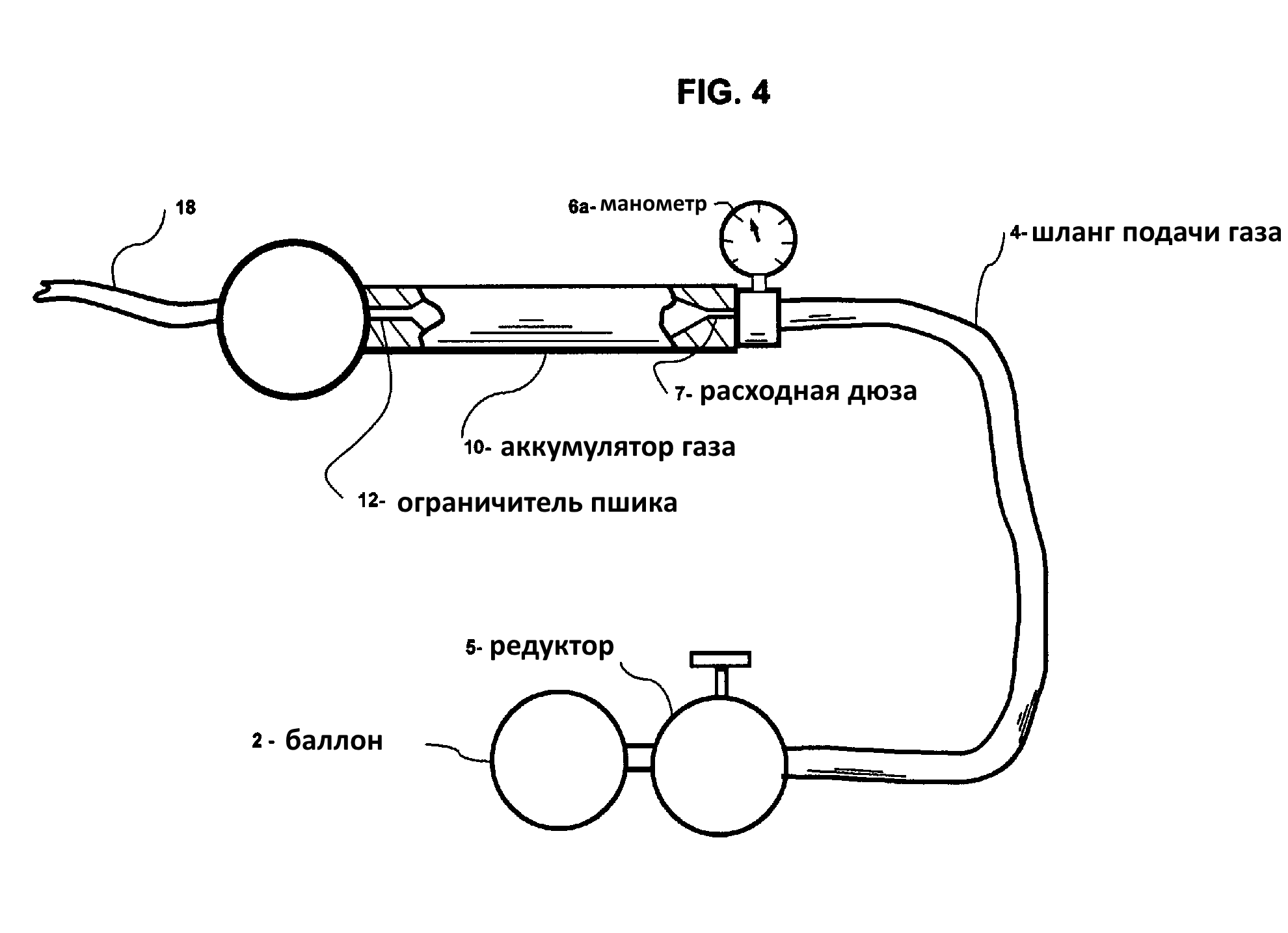

Вариант № 2
Взять обычный "регулятор расхода", выкрутить у него из выходного штуцера "расходную дюзу" (то есть сделать его просто редуктором), и поставить ее в этой системе вместо ротаметра - грубо говоря взять два штуцера для шланга с одинаковой резьбой - один папа, другой мама, и между ними вставить и зажать прокладками эту расходную дюзу, ну или самому сделать эту дюзу - просверлить в шайбе отверстие 0,75 мм для соответствия донметовским манометрам со шклалой расхода. Расход газа регулировать так же как и на обычном регуляторе расхода - устанавливать рабочее давление и по градуированной шкале на манометре рассчитывать расход.
В такой системе объем пшика будет увеличиваться или уменьшаться вместе с расходом, так как будет меняться рабочее давление после редуктора.

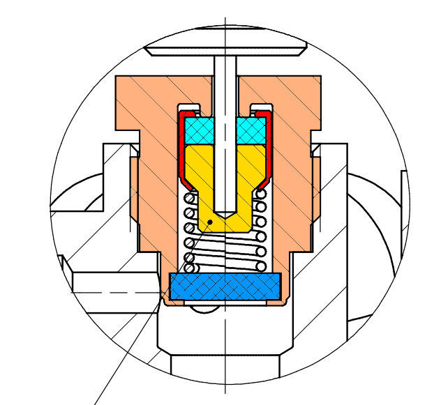

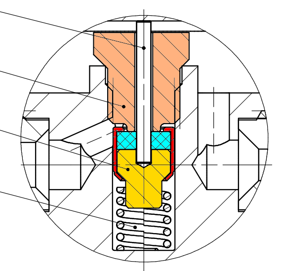

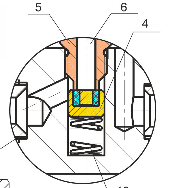

Небольшой апгрейд в отношении Донметовских редукторов - в 21 г. они модифицировали все регуляторы расхода для аргона и углекислоты (может кроме серии "осевых" и "вертикальных", на них нет детальных схем, а в схеме которая прилагается в паспорте к "осевому", седло клапана сразу выточено в корпусе и обычный "новый" клапан).
В общем во всех регуляторах расхода как с манометрами, так и с ротаметрами изменили клапана, седла и т.д.
Вот такое было с 14-го года во всех больших редукторах новой серии:
Типа отдельные клапан, седло, пружина. толкатель. В продаже в розницу этого всего особо вроде не было (ну может кроме пружин и толкателей, они от пропановых редукторов). По идее даже можно было пофантазировать о том как разобрать клапан и заменить ему уплотнительную прокладу, на фоне отсутствия запчастей... 🙄
Вот такое сделали в 21-м году, выложили в новом каталоге на украинском языке, ну и на своем сайте добавили в запчасти позицию "Вузел редукувальний до АР–40–4ДМ, АР-40/У-30-4ДМ и других"
Вот так вот он выглядит в новом каталоге:
В общем сделали как у GCE. По идее должно быть совместимо с предыдущими редукторами. Клапан получился вообще каким-то миниатюрным, а все наверное потому, что хотели новый клапан сделать совместимым и с "малогабаритной" серией редукторов. Вот новый чертеж редукционного узла "малогабаритных" редукторов:
Хотя визуальная разница у них вроде есть - в глубине входа толкателя, может еще в чем...
Видать народ не оценил "одноразовость" крупногабаритных редукторов из-за недоступности запчастей. Да и малогабаритные может уж слишком "дешево" выглядели со старыми клапанами... ну да, слишком дешево их можно было отремонтировать, наверное. 😄
Кислородные редуктора остались неизменными, хотя некоторые коды запчастей немного поменялись (в большом кислородном остались как на первой картинке, в маленьком - как на следующей):
Змінено користувачем brat-h

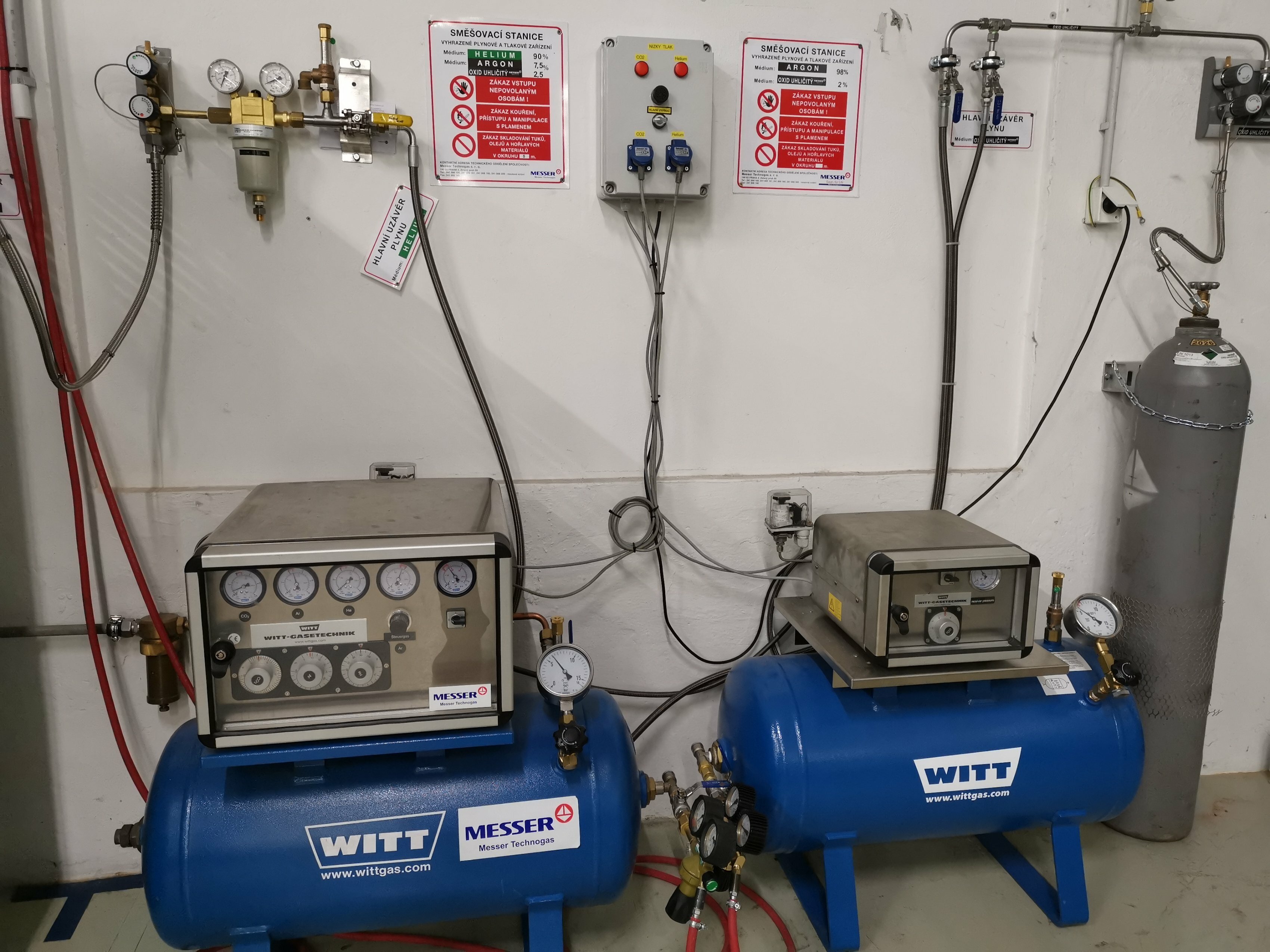

Оборудование для много-компонентных смесей для сварки нержавейки на ПА.
Продаваны нашли себе хорошего клиента... интересно что они ему перед аппаратом поставили.
4 часа назад, brat-h сказал:

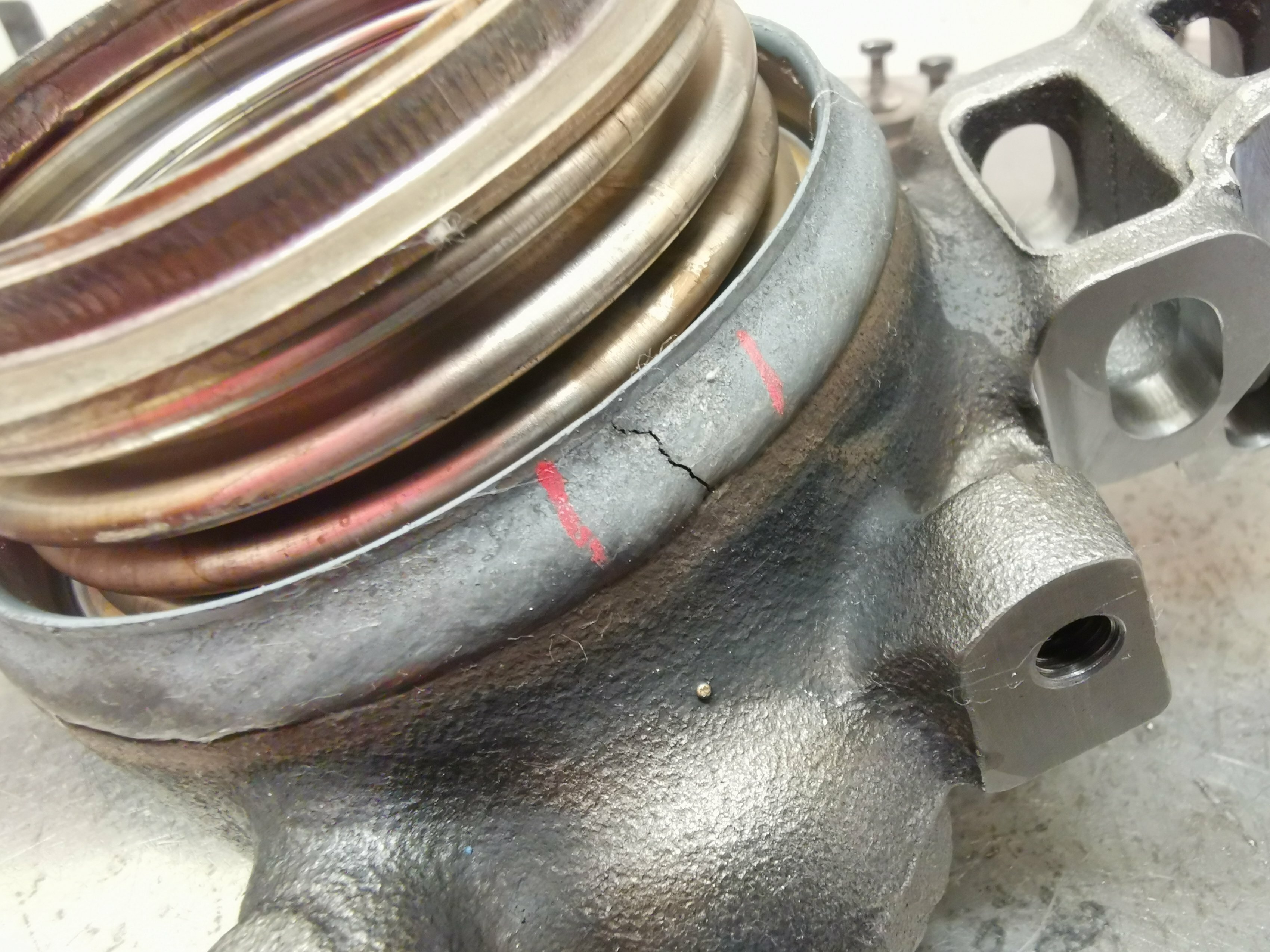

Это на заводике, где я работаю, такое оборудование недавно установили.
Чистую нержавейку сваривать не проблема, а вот сварка нержавейки с чугуном как раз проблематична. Трещат швы. Уже и всякие спецпроволоки разных составов пробовали, и смеси из трёх-четырех газов. Всё равно после робота часть сваренных деталей приходится вручную исправлять, предварительно вырезав трещины, и заваривать, используя в качестве присадки чистый никель.
Змінено користувачем tomkol
Н-да... ну все равно, продаваны нашли себе хорошего клиента, который готов лепить смеси и даже варить в гелии лишь бы не греть чугун перед сваркой.
6 часов назад, brat-h сказал:
Думаете, чехи настолько глупые?
Естественно, каждая деталь перед сваркой нагревается с помощью индукционной катушки.
И перед ручной правкой дефектов швов тоже обязательно предподогрев делается.
Просто проблема в том, что свариваются разнородные сплавы, имеющие, соответственно, разные коэффициенты теплового расширения. Да ещё и сам шов по замкнутому контуру идёт. А ещё и чугун от поставщика идёт в консервационной смазке. Её техническим спиртом смывают, но, понятное дело, из такого пористого сплава невозможно весь жир вымыть.
