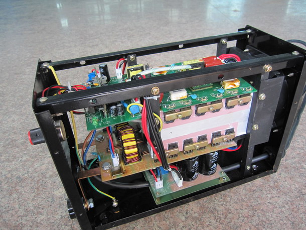

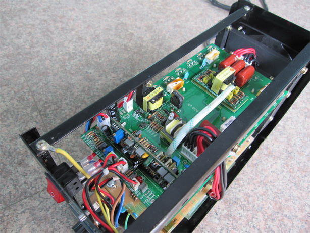

Вот еще есть один такой восточный брат - с русским названием, популярным в 90-е годы, и схемное решение примерно тех же лет, а уж цены 8-)
А инструмент, в т.ч. и сварочный, каждый подбирает для себя.
90-е годы - эт ты загнул!:) Тока в "нулевых" стали появляться в широкой продаже. Названия можно было еще по-пальцам пересчитать. А вот после 2005 года стали плодиться как тараканы, причем такое барахло тащили из кетая - мама не горюй:o
А схемное решение - да, где-то середина 90-х... до сих пор :(
