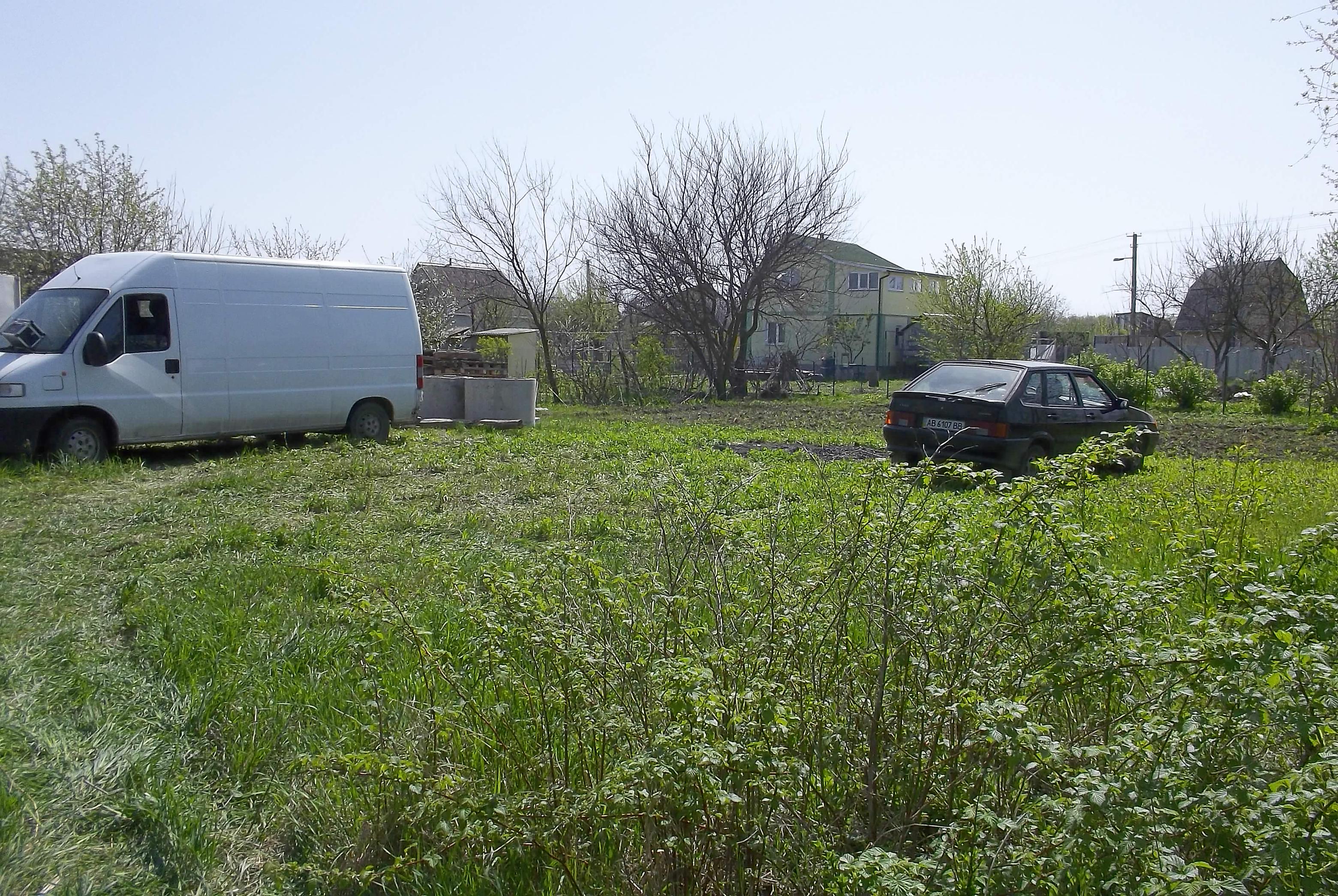

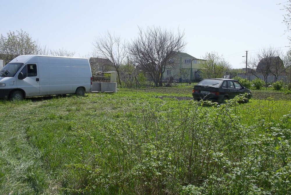

natka2011 Опубліковано: 13 травня 2012 Поділитись Опубліковано: 13 травня 2012 Доброе время суток уважаемые форумчане!!! Принимайте и меня в ряды застройщиков. Немного предисловия:всё как обычно- двое маленьких детей отдыхать где-то на свежем воздухе хочется, поэтому приняли решение о покупке участка. Пока оформлялись документы почитывала форум, искала проект исходя из желаний и возможностей, строителей и понеслось!!!! Хочу сказать всем большое спасибо кто откликнулся на мой вопрос, таким образом был выбран наш прораб со своими ребятами,отзывы на форуме о нём есть, так что мы приступили к воплощению задуманного. Просмотрев много проектов,хотелось простой небольшой компактный домик, поэтому остановились на данном проекте: www.cottage.com.ua/project.php?id=1279 Посилання на коментар Поділитися на інших сайтах More sharing options...

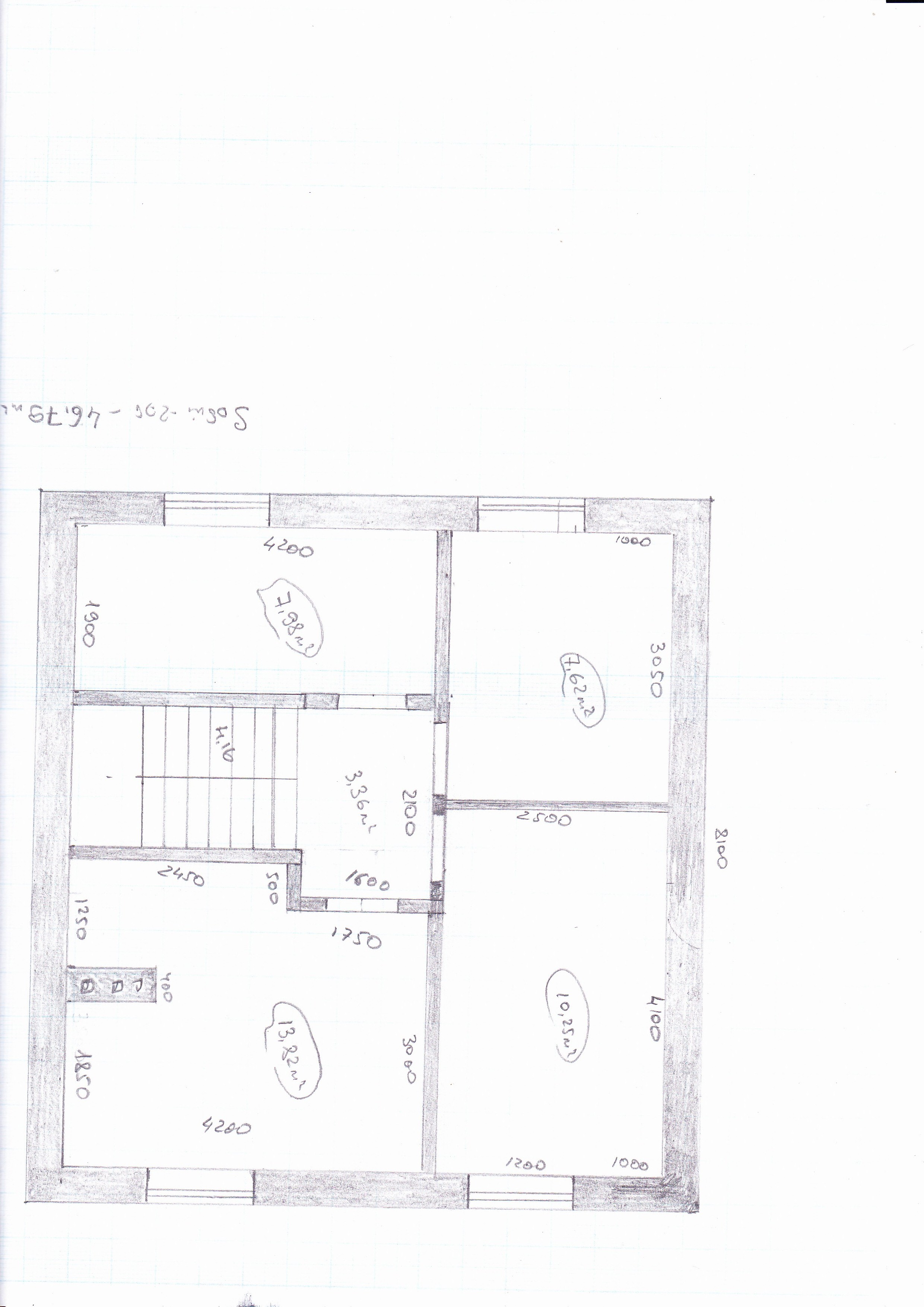

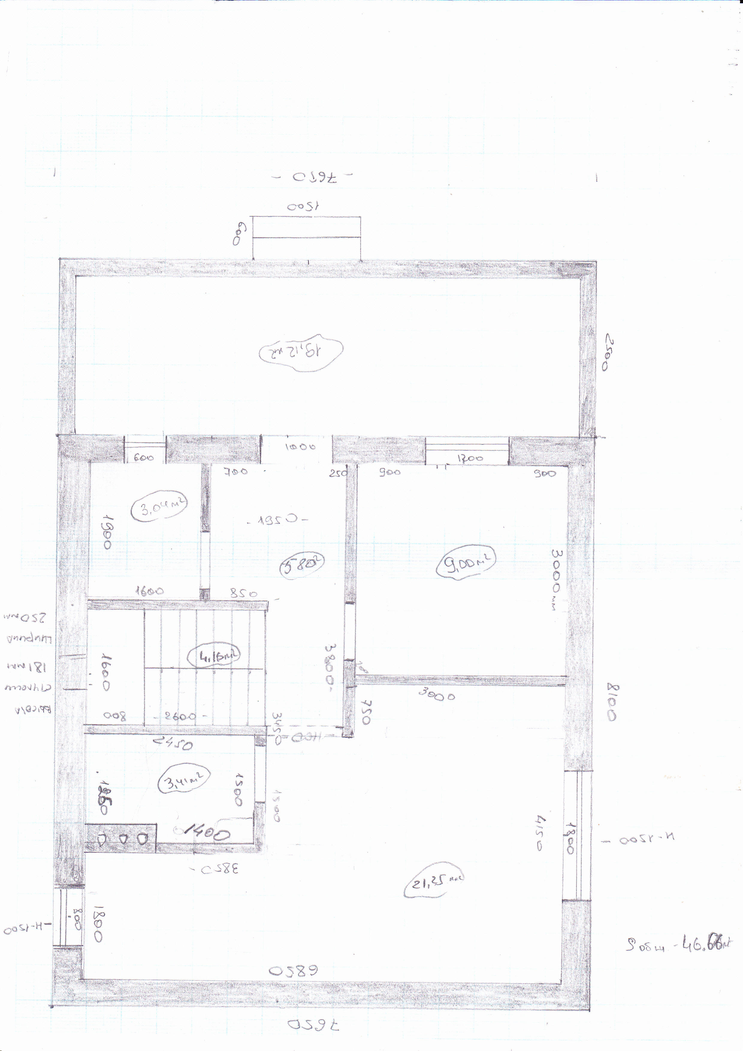

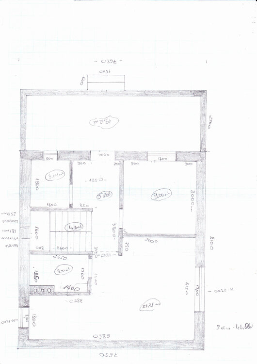

natka2011 Опубліковано: 13 травня 2012 Автор Поділитись Опубліковано: 13 травня 2012 Немного подкорректировав проект под то что я хочу в итоге имеем: Посилання на коментар Поділитися на інших сайтах More sharing options...

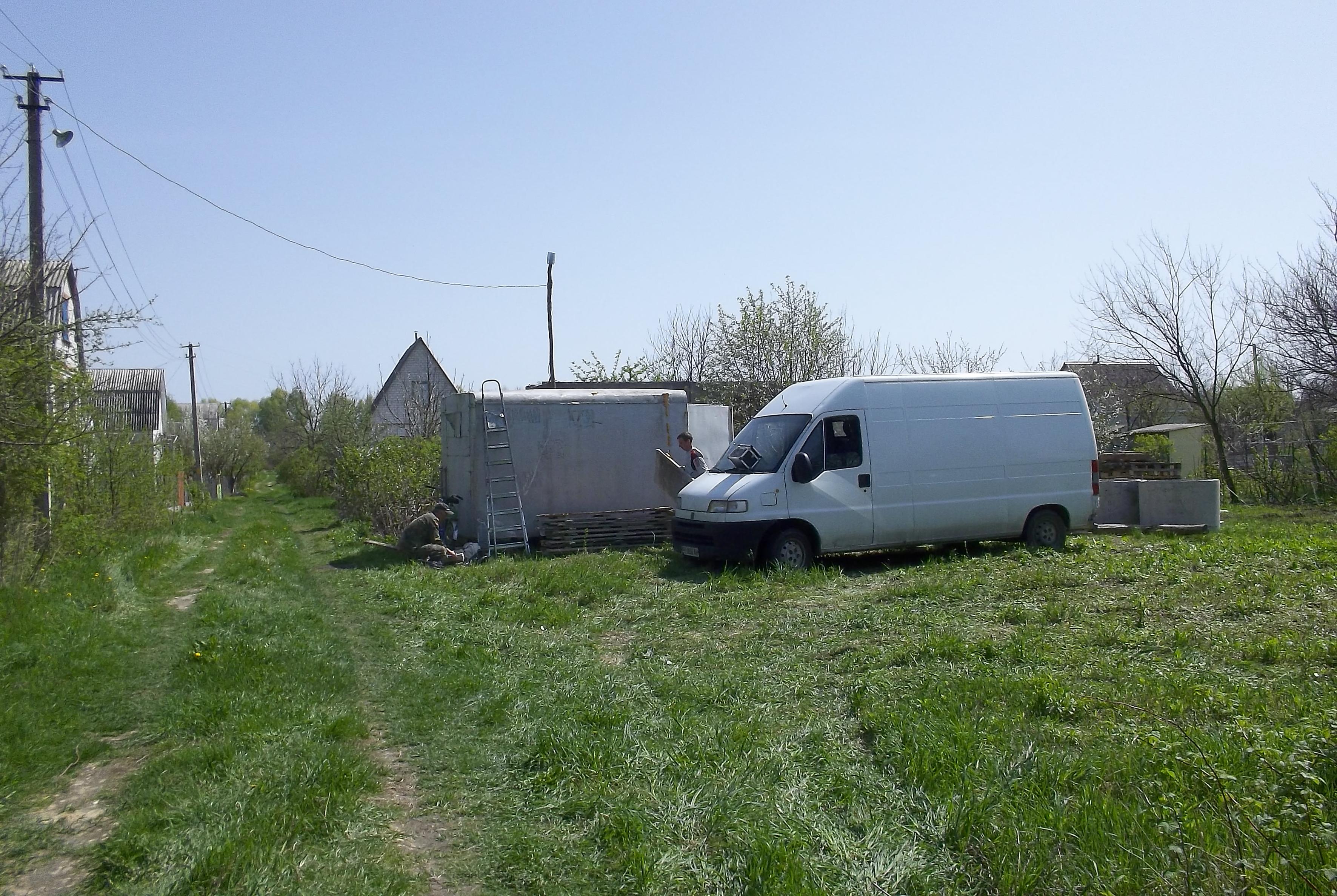

natka2011 Опубліковано: 13 травня 2012 Автор Поділитись Опубліковано: 13 травня 2012 26 апреля заехала на участок бригада строителей, благодаря прорабу завезли вагончик для ребят, электрик подключил свет и понеслась!!! Посилання на коментар Поділитися на інших сайтах More sharing options...
life3399 Опубліковано: 13 травня 2012 Поділитись Опубліковано: 13 травня 2012 С началом строительных работ вас,скорого завершения! Как на меня должна быть прихожая-зимой то холод сразу будет в дом заходить... Посилання на коментар Поділитися на інших сайтах More sharing options...
natka2011 Опубліковано: 14 травня 2012 Автор Поділитись Опубліковано: 14 травня 2012 Спасибо огромное Вам, завершение пока нам только снится! По ходу стройки захотели ещё маленькую хозпостройку, а там может ещё что придумаем, так что всё впереди!! У нас это планируется домик для сезонного проживания, для прихожей надо добавлять метры, а у нас всё по минимуму.Хотелось ещё очень много чего добавить но есть бооольшое Но-бюджет!!!! Посилання на коментар Поділитися на інших сайтах More sharing options...

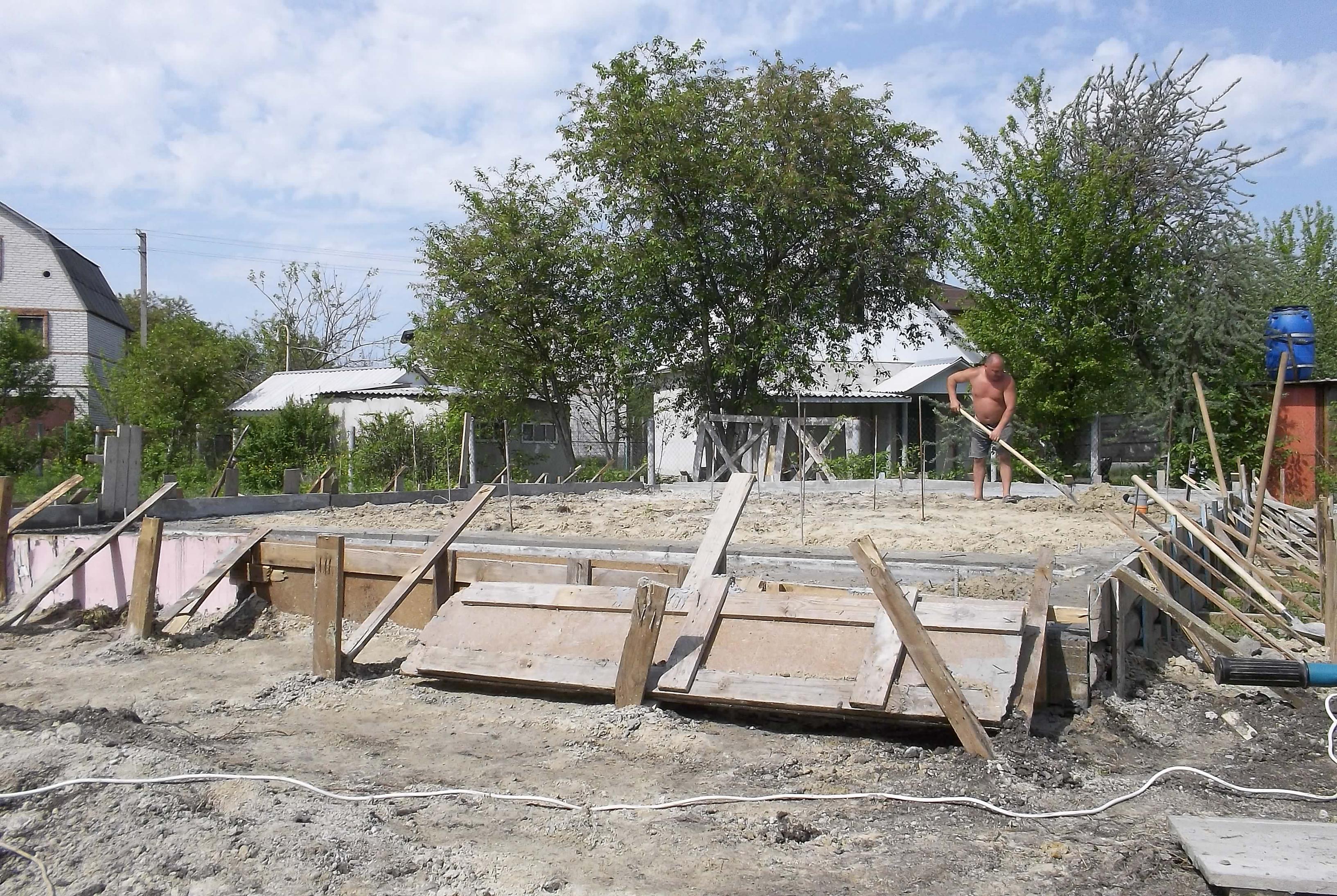

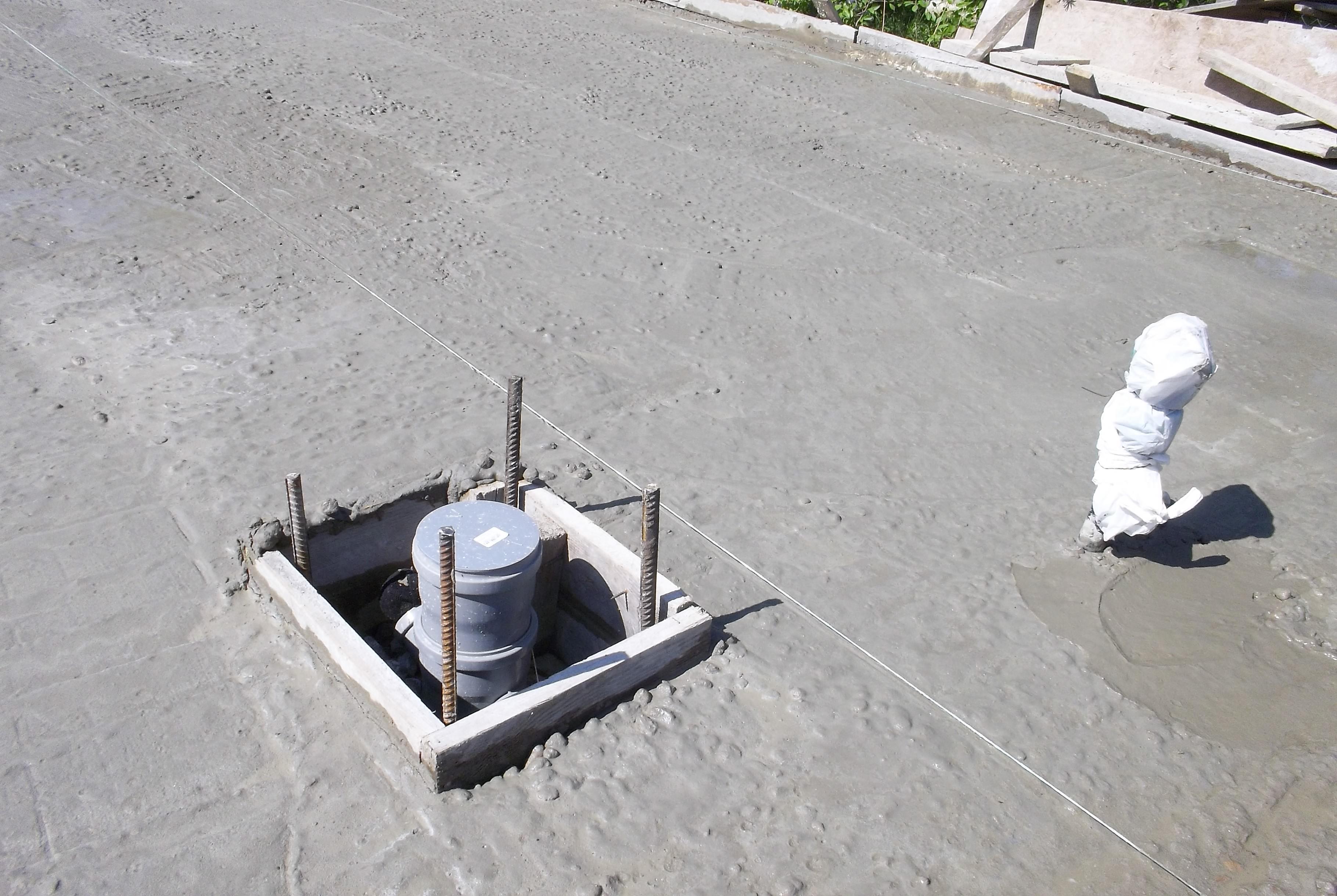

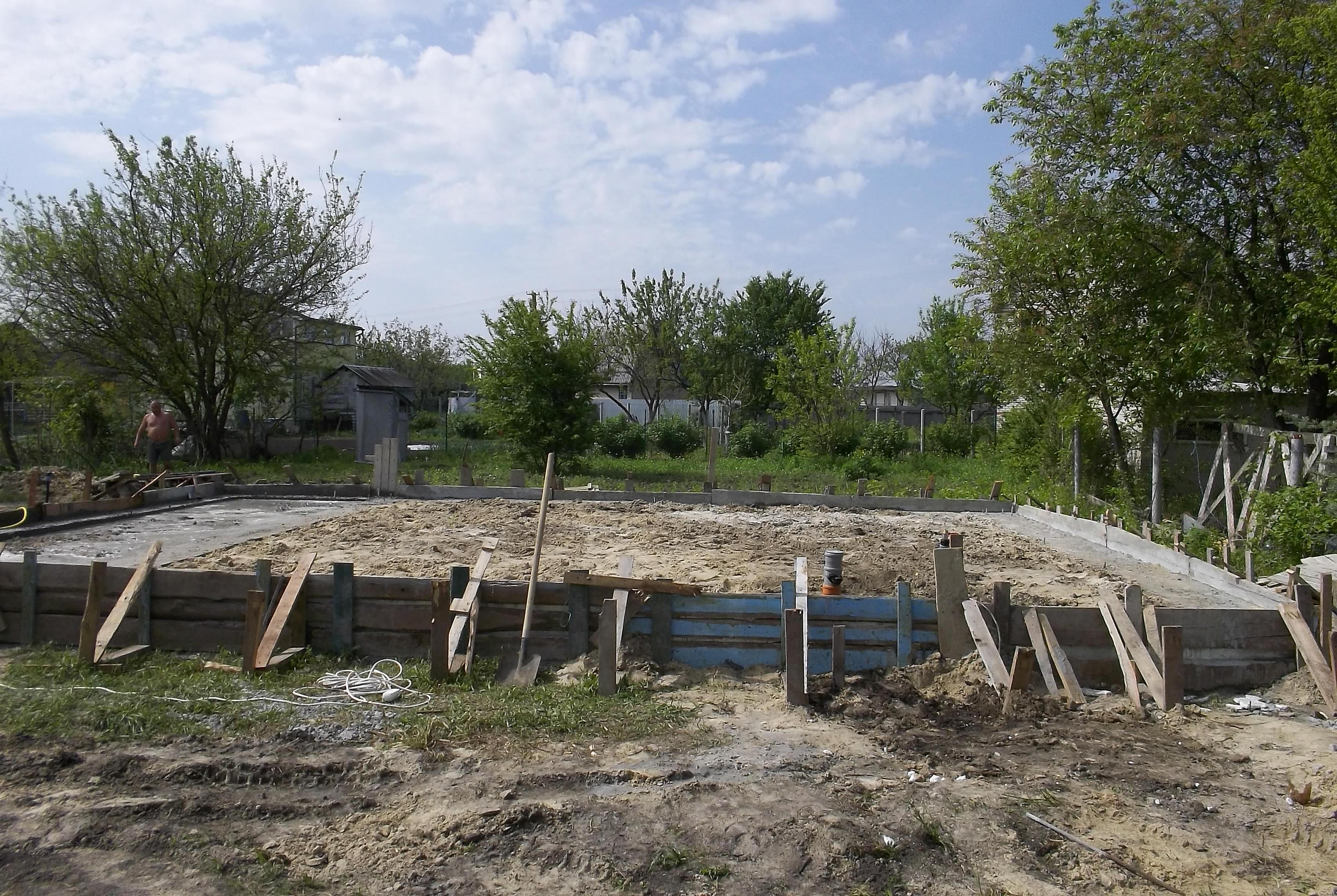

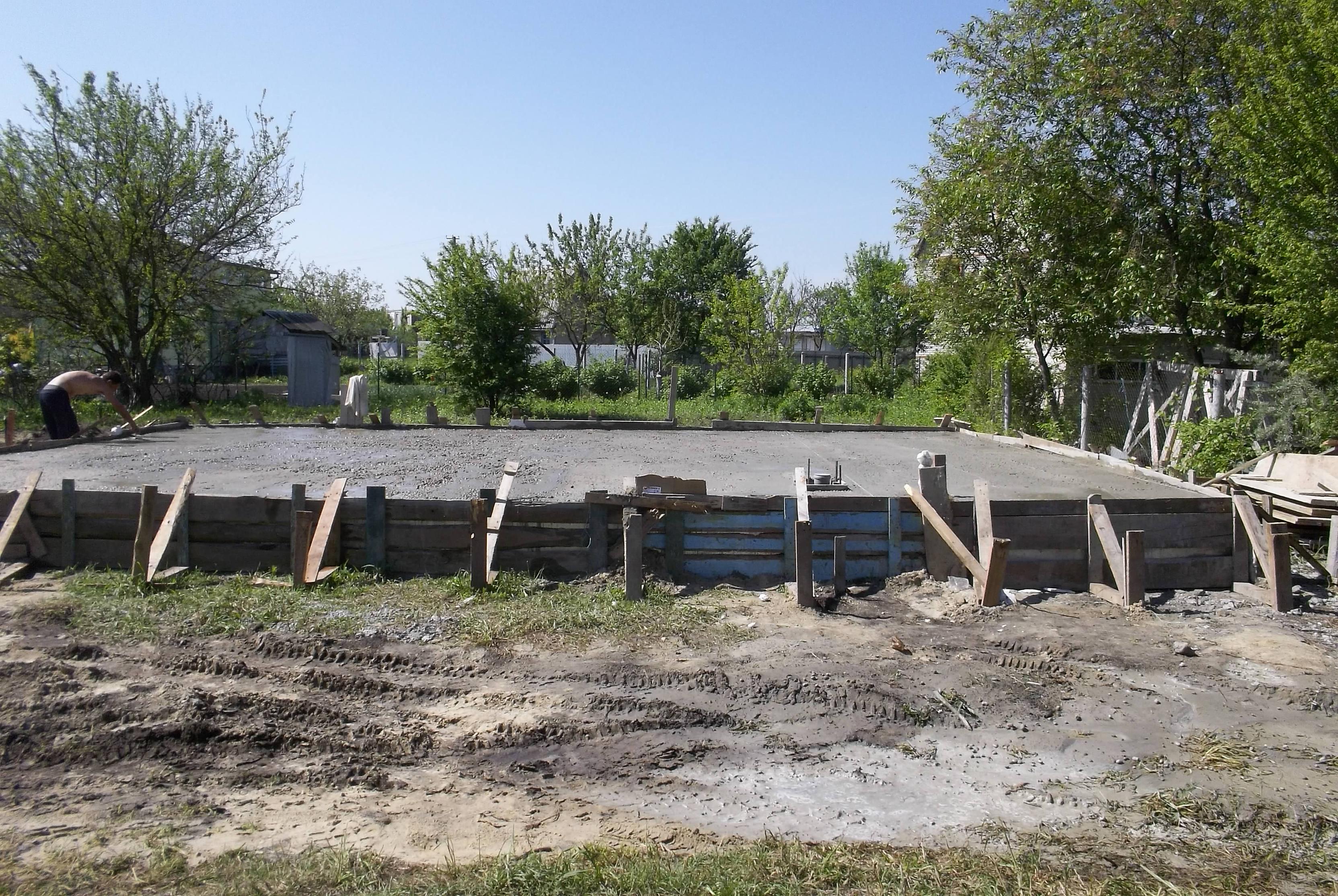

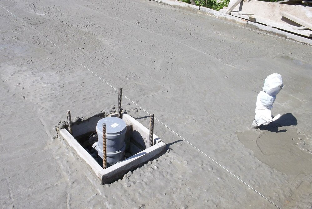

natka2011 Опубліковано: 14 травня 2012 Автор Поділитись Опубліковано: 14 травня 2012 И так продолжаем: выкопали скважину на 70 метров(хотя изначально планировали на 25) и на сегодняшний день в итоге имеем Посилання на коментар Поділитися на інших сайтах More sharing options...
zai Опубліковано: 14 травня 2012 Поділитись Опубліковано: 14 травня 2012 Удачного строительства. В свое время купить и строить дачу меня сподвигло именно наличие 2х маленьких деток и желание чтобы они все лето были на воздухе. Советую вам сделать веранду не 2,5 а 3 метра. Если у вас там будет стол и стулья с 2х сторон то 2,5 конечно приемлемо, но тесноватенько немного выйдет, особенно учитывайте что ограждение немного места скушает. 1 Посилання на коментар Поділитися на інших сайтах More sharing options...
Татьяна5 Опубліковано: 14 травня 2012 Поділитись Опубліковано: 14 травня 2012 Советую вам сделать веранду не 2,5 а 3 метра. +100 имхо, 3 метра ширины оч комфортны, если меньше - сидеть за столом не удобно 2 Посилання на коментар Поділитися на інших сайтах More sharing options...
natka2011 Опубліковано: 14 травня 2012 Автор Поділитись Опубліковано: 14 травня 2012 Спасибо вам за отзывы, я согласна на 100% но во всём винной этот бюджет, делается всё так чтобы на всё хватило. Очень много хочется, всё и сразу: и барбекю, и площадку для машины, и внутряночку всю сделать и ещё ещё ещё, но "на шо маємо те й маємо":) Посилання на коментар Поділитися на інших сайтах More sharing options...
zai Опубліковано: 14 травня 2012 Поділитись Опубліковано: 14 травня 2012 Спасибо вам за отзывы, я согласна на 100% но во всём винной этот бюджет, делается всё так чтобы на всё хватило. Очень много хочется, всё и сразу: и барбекю, и площадку для машины, и внутряночку всю сделать и ещё ещё ещё, но "на шо маємо те й маємо":) Не повторяйте ошибок других. Вам всеравно на все не хватит. Поэтому делайте сразу КОМФОРТНО ровно столько на сколько хватит, остальное заработаете и доделаете. Но лучше доделывать, чем потом переделывать. Уж лучше пожить годик без ремонта на 2м этаже, или без накрытия веранды, чем всю жизнь на неудобной и не комфортной веранде. Цена вопроса увеличения веранды на пол метра в вашем случае будет стоить 2 лишних куба бетона, 4 лишних квадрата плитки и 4,5 лишних квадрата крыши. В деньгах с работой это грубо максимум 4000 грн. 1 Посилання на коментар Поділитися на інших сайтах More sharing options...
natka2011 Опубліковано: 14 травня 2012 Автор Поділитись Опубліковано: 14 травня 2012 Вы правы,буду говорить с прорабом как и что можно сделать, спасибо за подсказку! Посилання на коментар Поділитися на інших сайтах More sharing options...
Koskos Опубліковано: 14 травня 2012 Поділитись Опубліковано: 14 травня 2012 Эх красота - начало стройки...время надежд, оптимизма, веры в себя....) вы читали ветку "чего бы я никогда не далал"?) Одной из наиболее повторяющихся там проблемой много застройщиков называют отсутствие проекта и расчетов конструктора во время строительства. Ваш план нарисован "на коленке" - тоже не делали проект? Не боитесь повторить чужие ошибки? Посилання на коментар Поділитися на інших сайтах More sharing options...
natka2011 Опубліковано: 14 травня 2012 Автор Поділитись Опубліковано: 14 травня 2012 Начиталась много и разного, но даже с проектом не всё гладко получается, всегда есть нюансы. Страшно, боюсь, но надеюсь на лучшее!!! Посилання на коментар Поділитися на інших сайтах More sharing options...

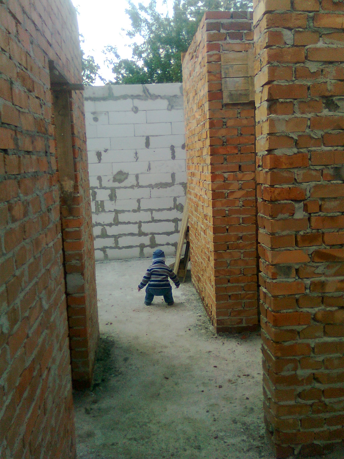

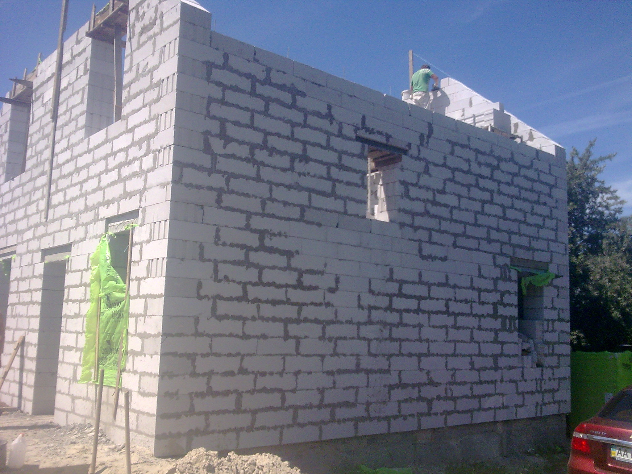

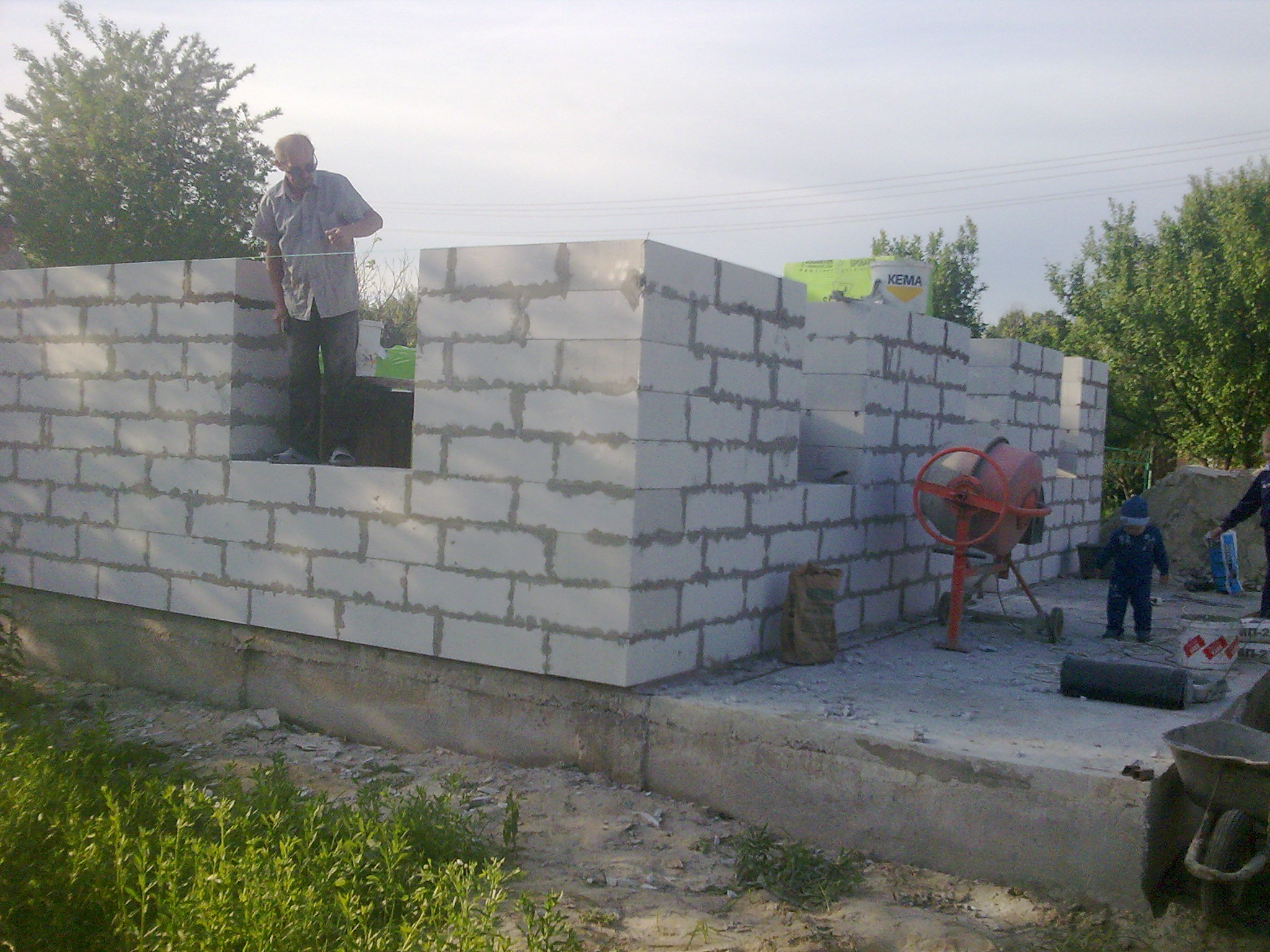

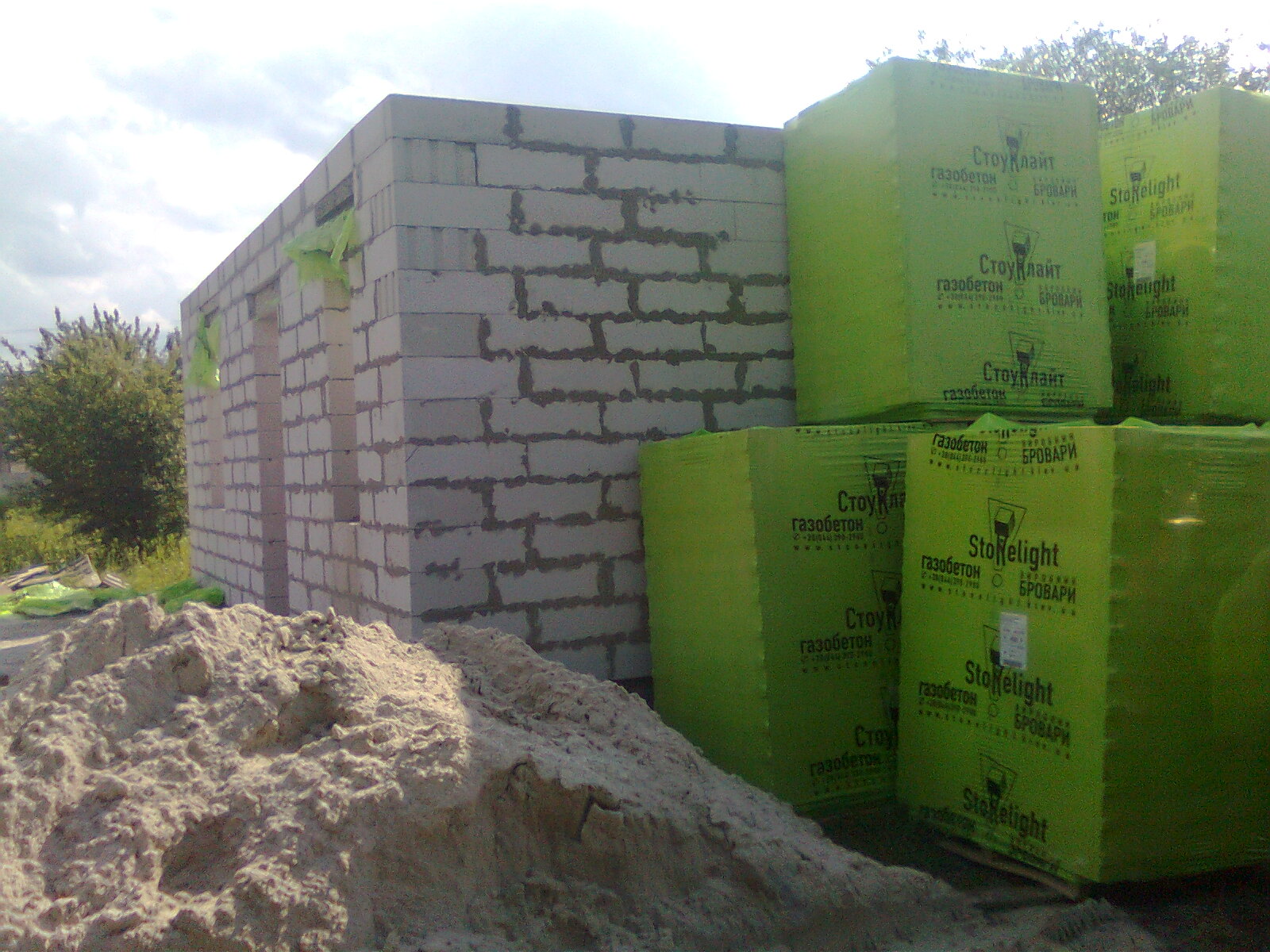

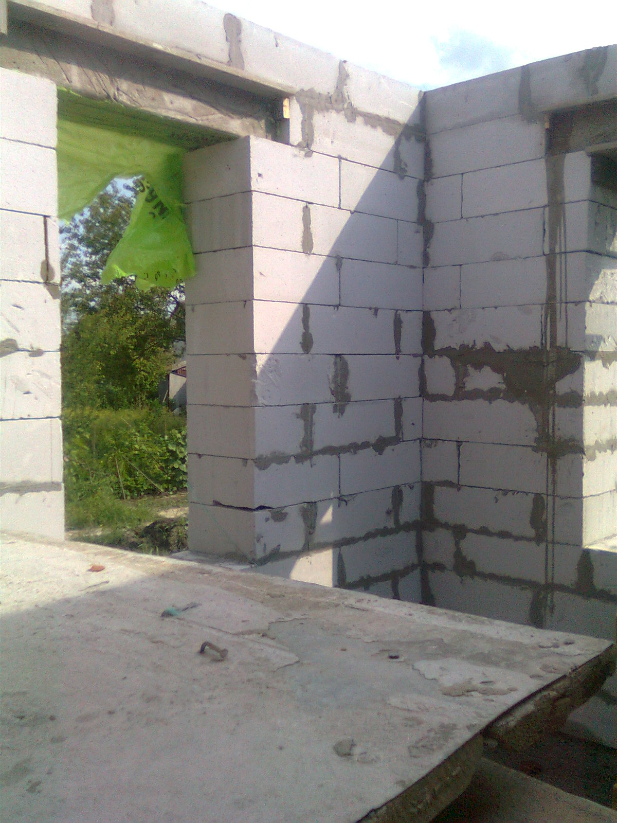

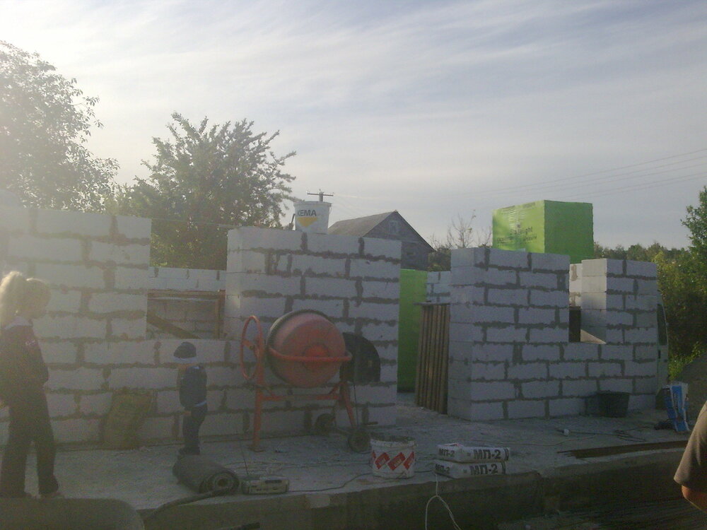

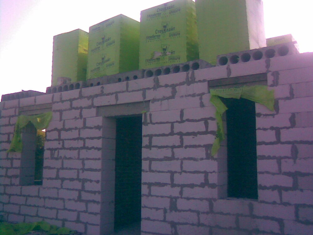

natka2011 Опубліковано: 7 червня 2012 Автор Поділитись Опубліковано: 7 червня 2012 Итак продолжу немного о своей стройке. Потихоньку поднимаются стены нашего домика из газоблока 40-го.Наш главный прораб контролирует процес:D Посилання на коментар Поділитися на інших сайтах More sharing options...

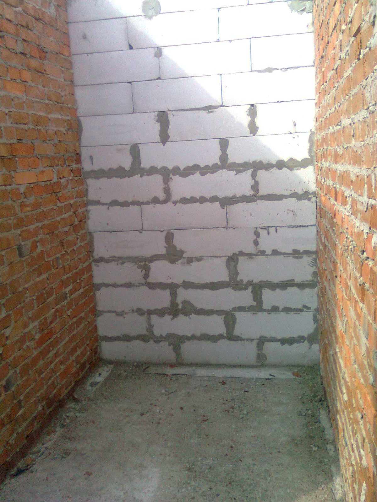

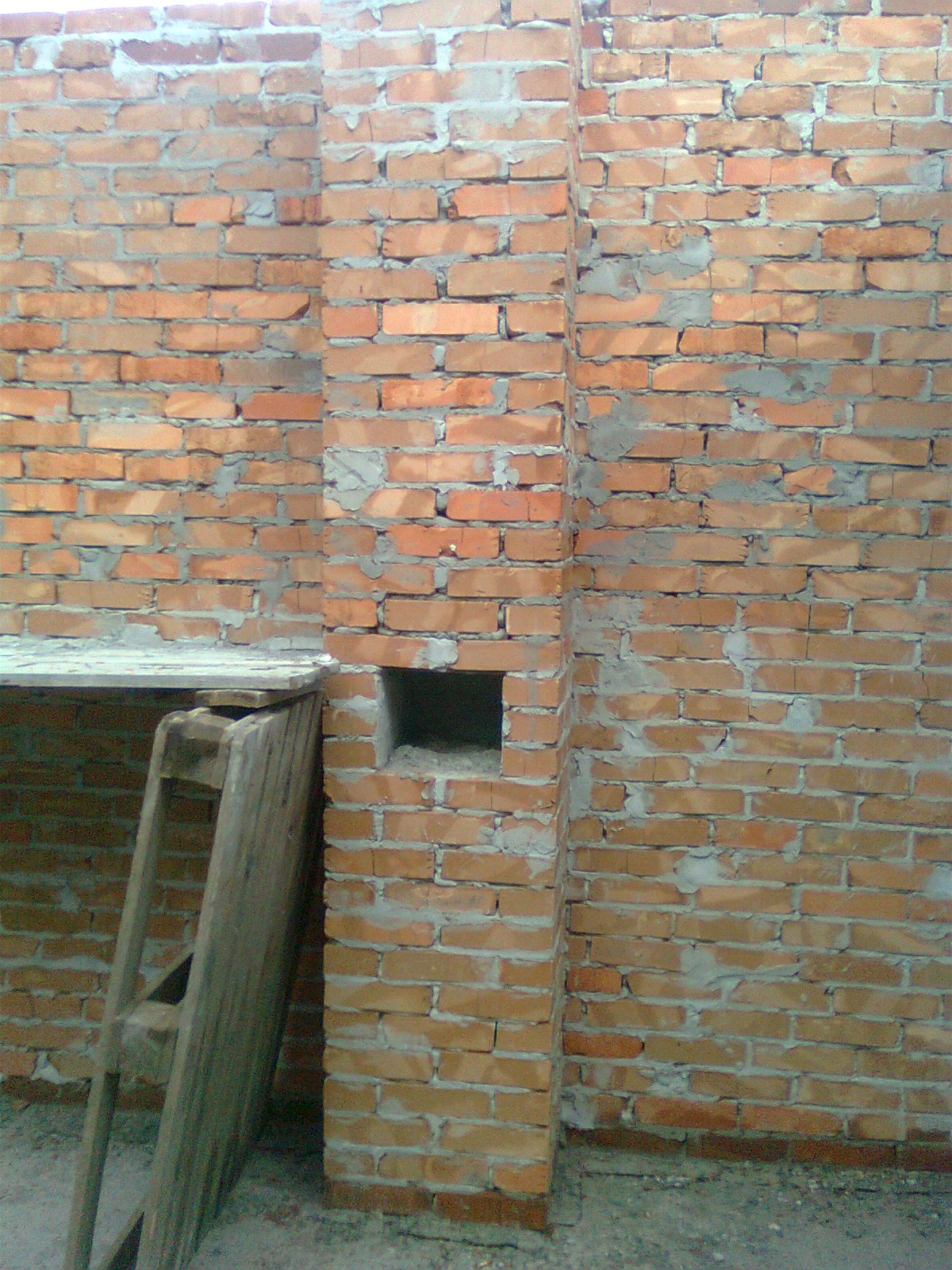

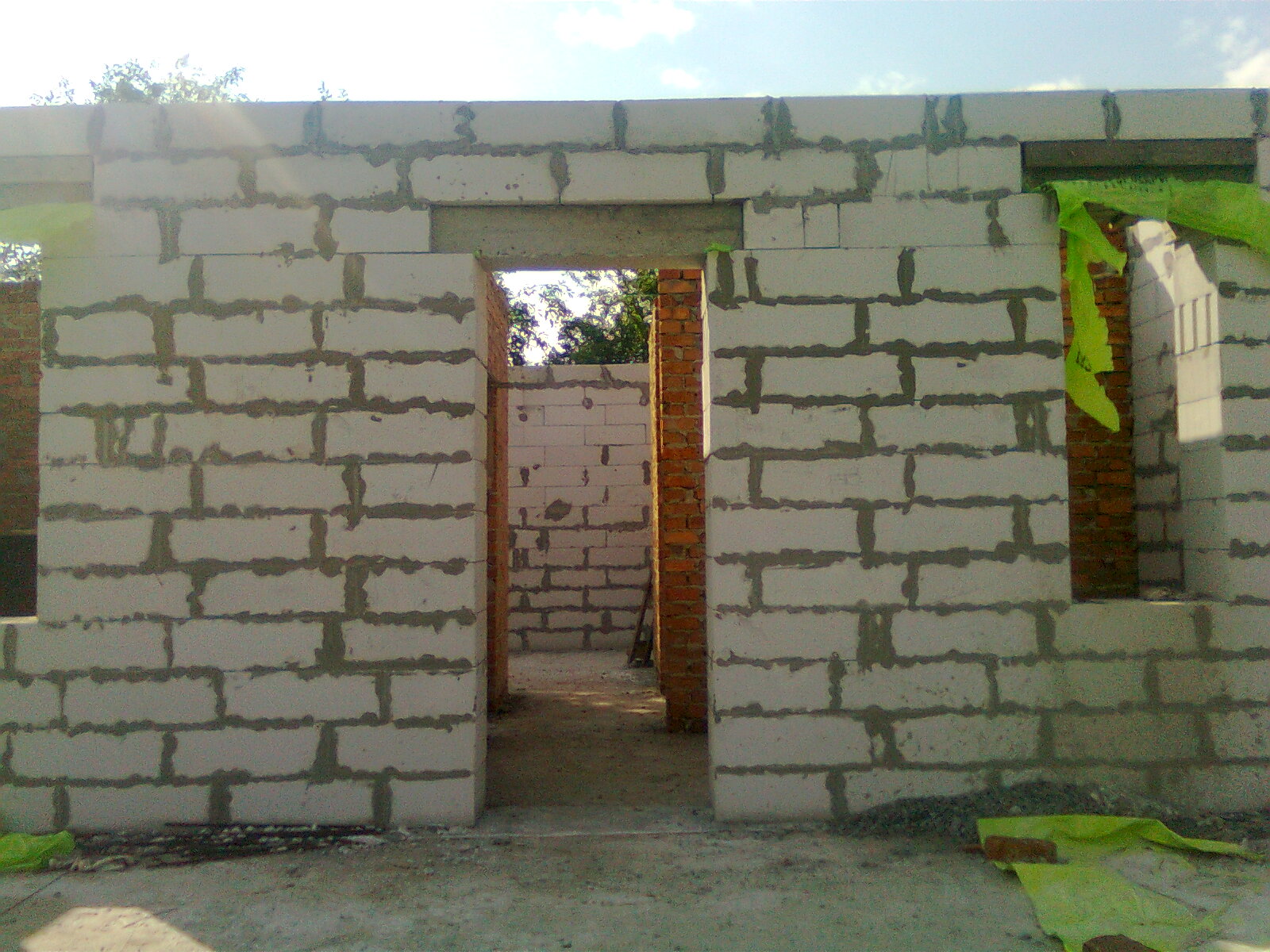

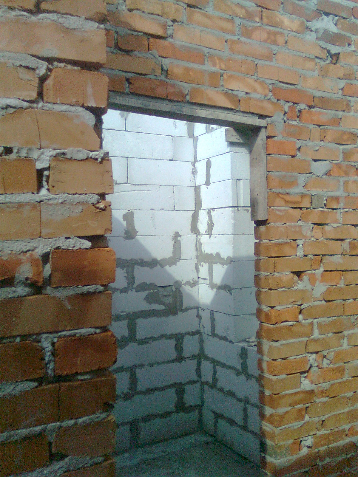

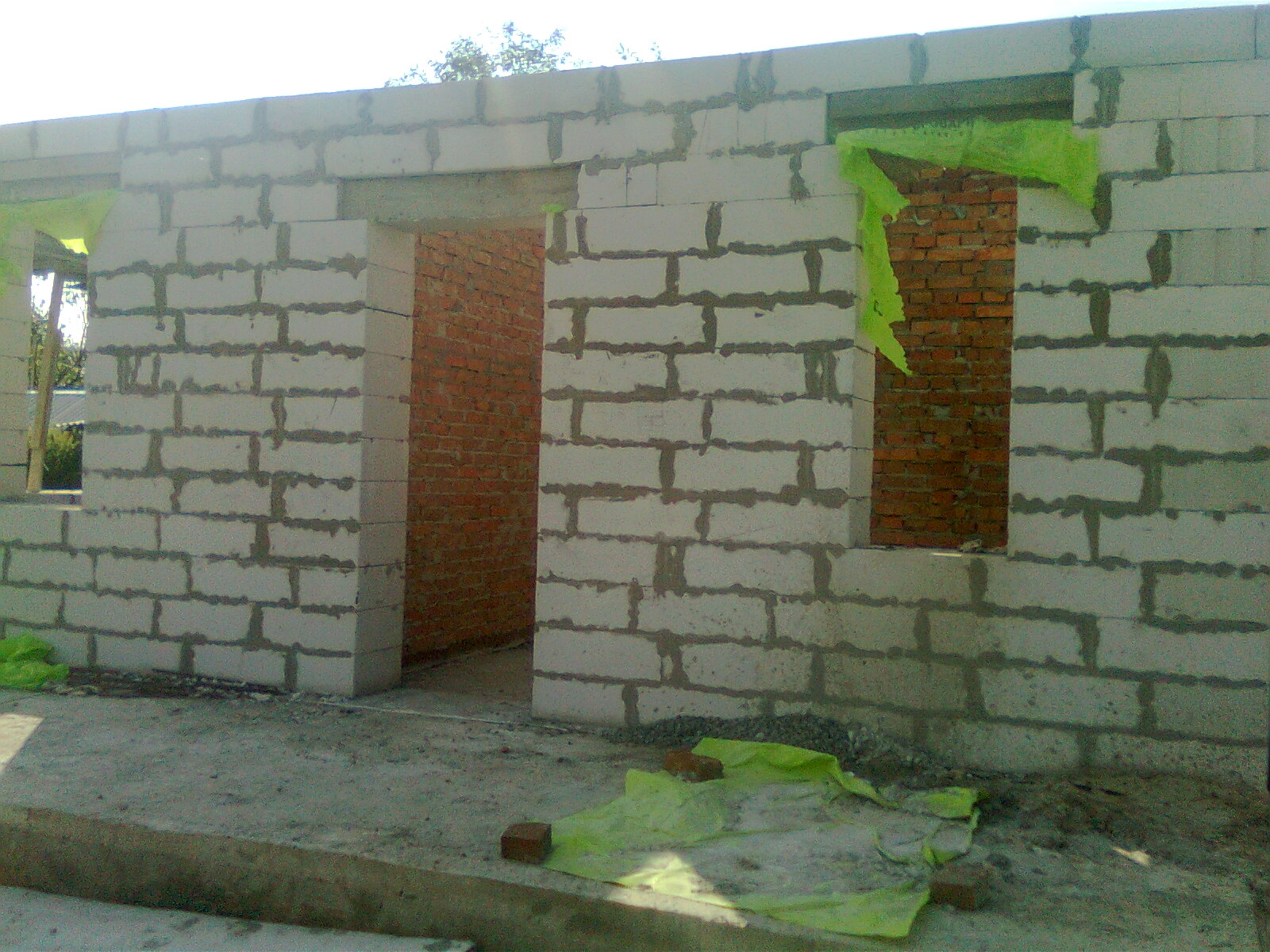

natka2011 Опубліковано: 7 червня 2012 Автор Поділитись Опубліковано: 7 червня 2012 Построены перестенки, вырисовываются комнаты, можна визуально расставлять меблю. Также построен дымоход, в дальнейшем поставим топку или каминофен. Посилання на коментар Поділитися на інших сайтах More sharing options...

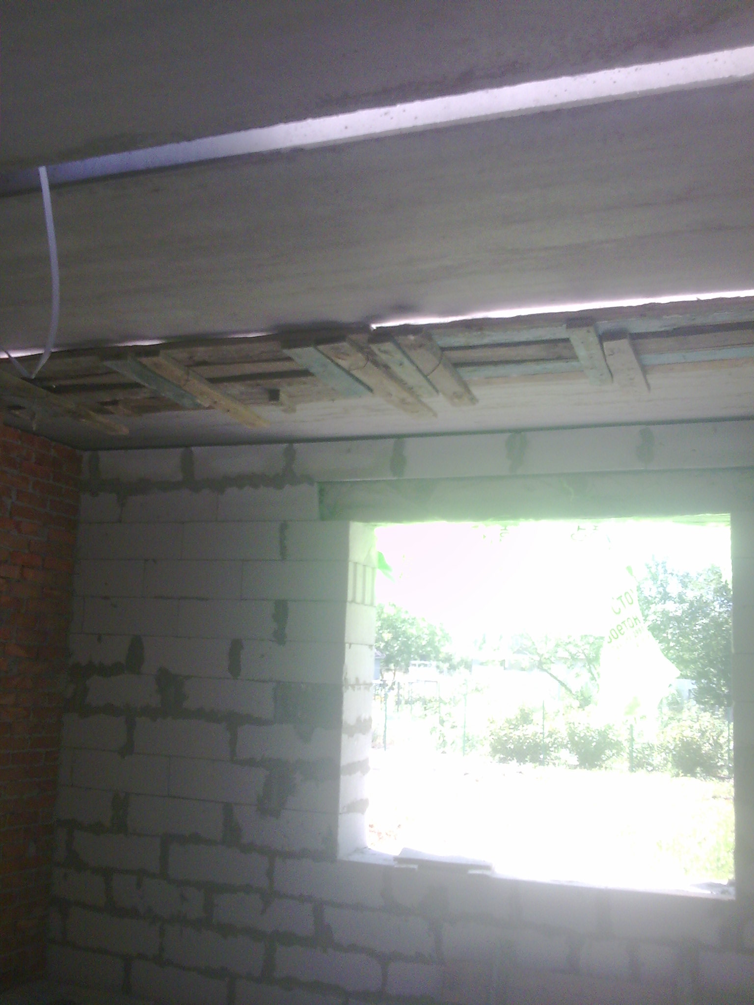

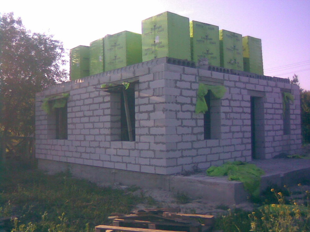

natka2011 Опубліковано: 7 червня 2012 Автор Поділитись Опубліковано: 7 червня 2012 Выстаивается армопояс, и ждём плиты перекрытия на следующей неделе. Не думала я что с соседями будут неурядицы, то улицу перекроют машинам, то замок поменяют, то бурчат постоянно что то всё им не так, сами построились, а другим но-но!!! Посилання на коментар Поділитися на інших сайтах More sharing options...

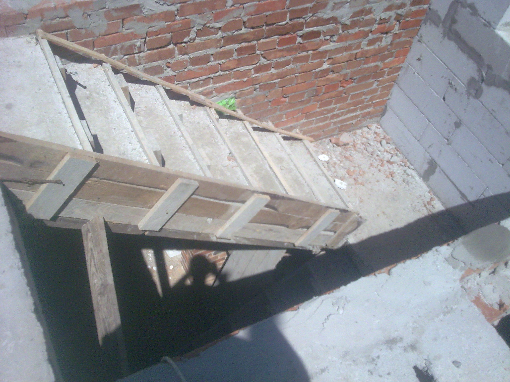

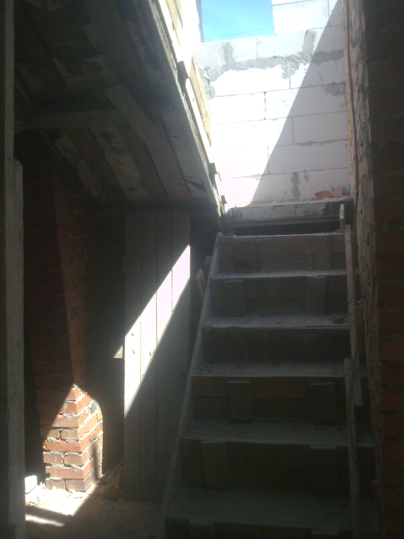

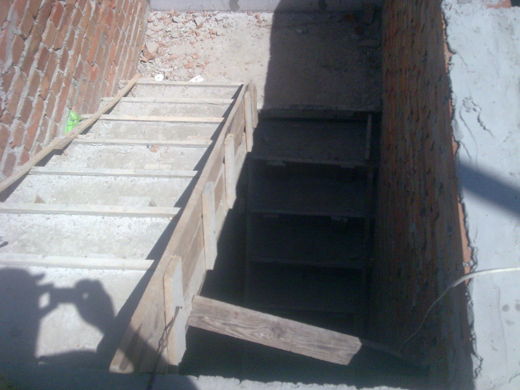

natka2011 Опубліковано: 17 липня 2012 Автор Поділитись Опубліковано: 17 липня 2012 Залили лестницу, я вот думала как она будет смотреться в узком пространстве, а вышло ничего так Посилання на коментар Поділитися на інших сайтах More sharing options...

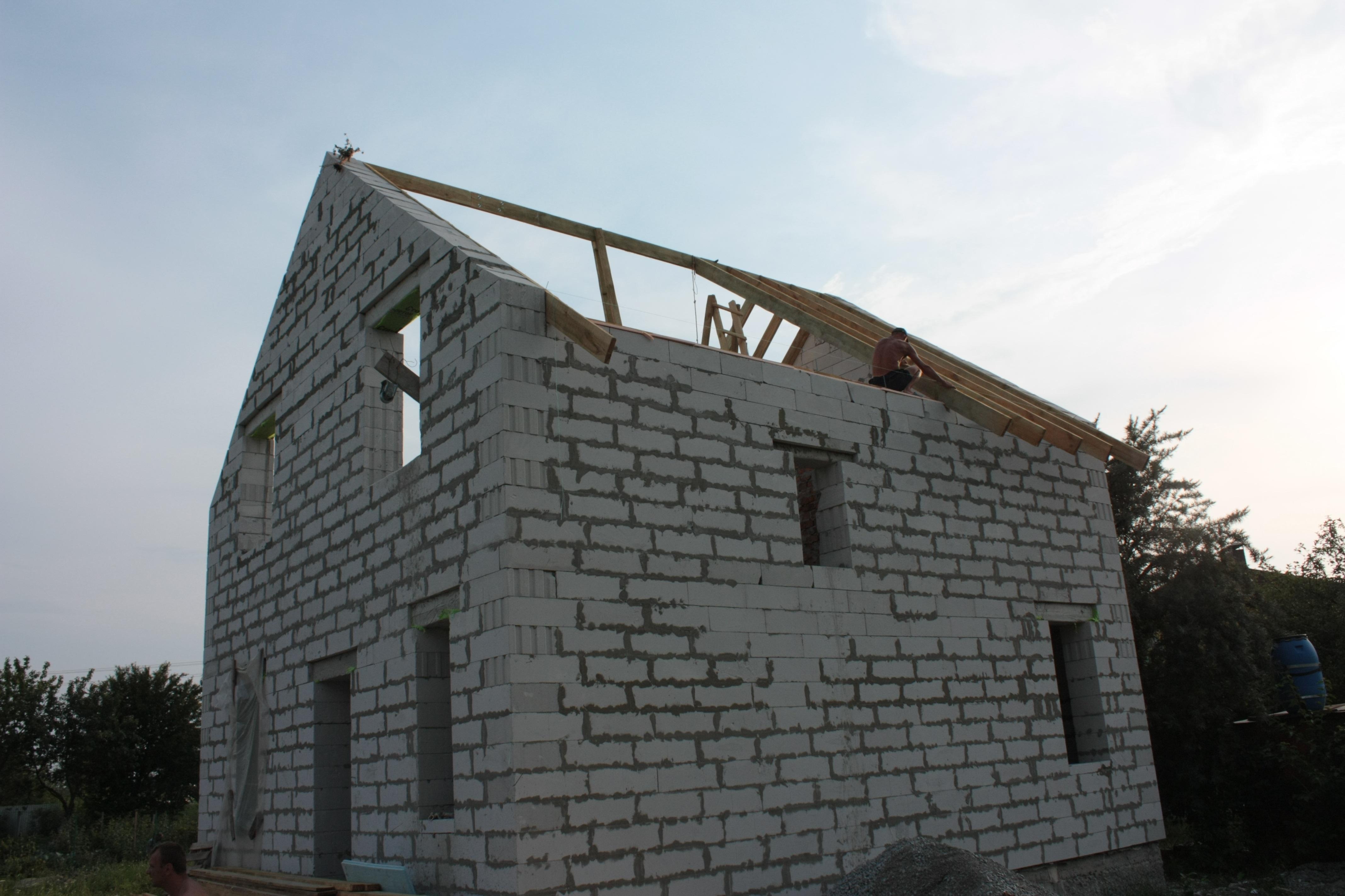

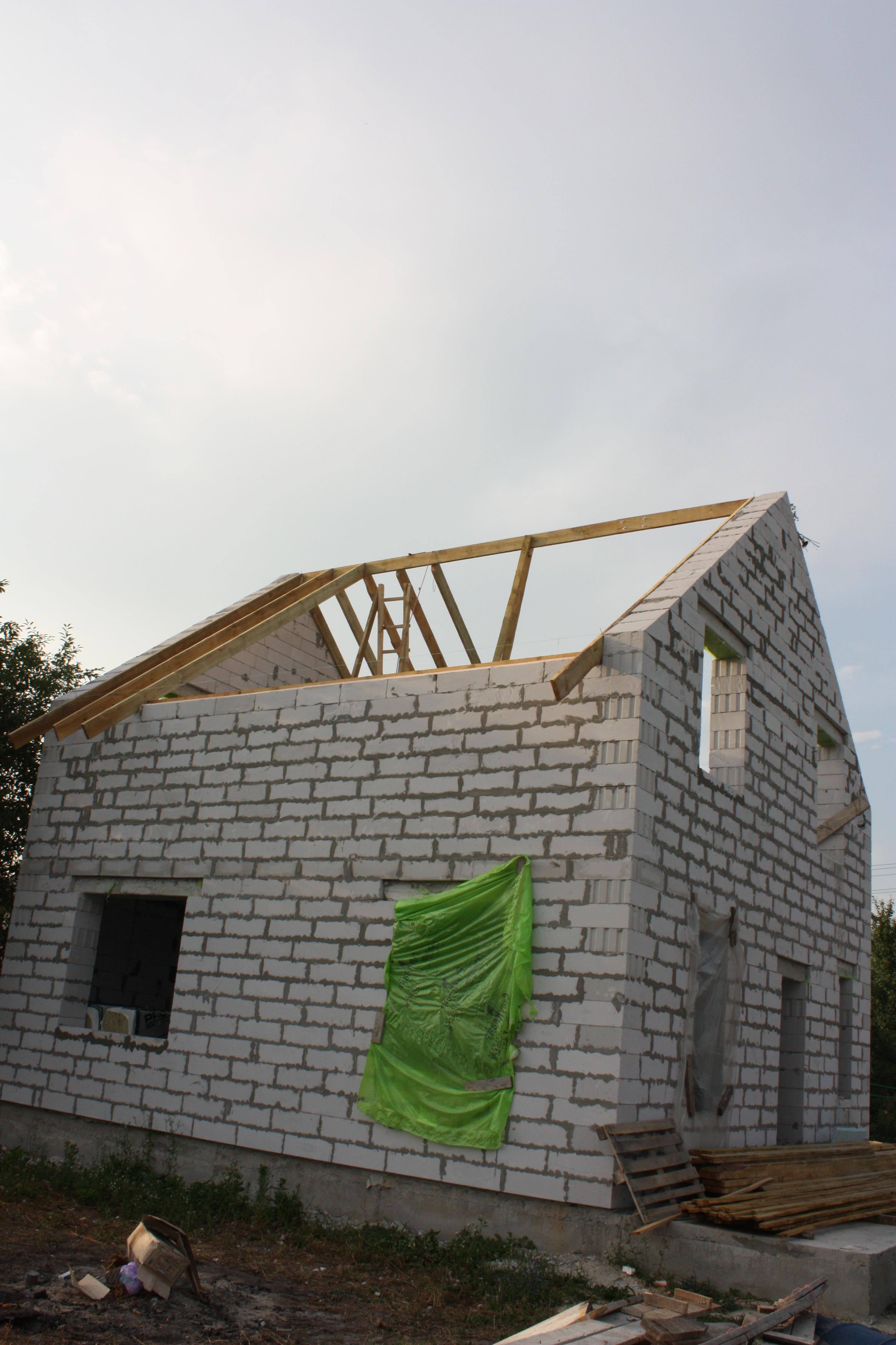

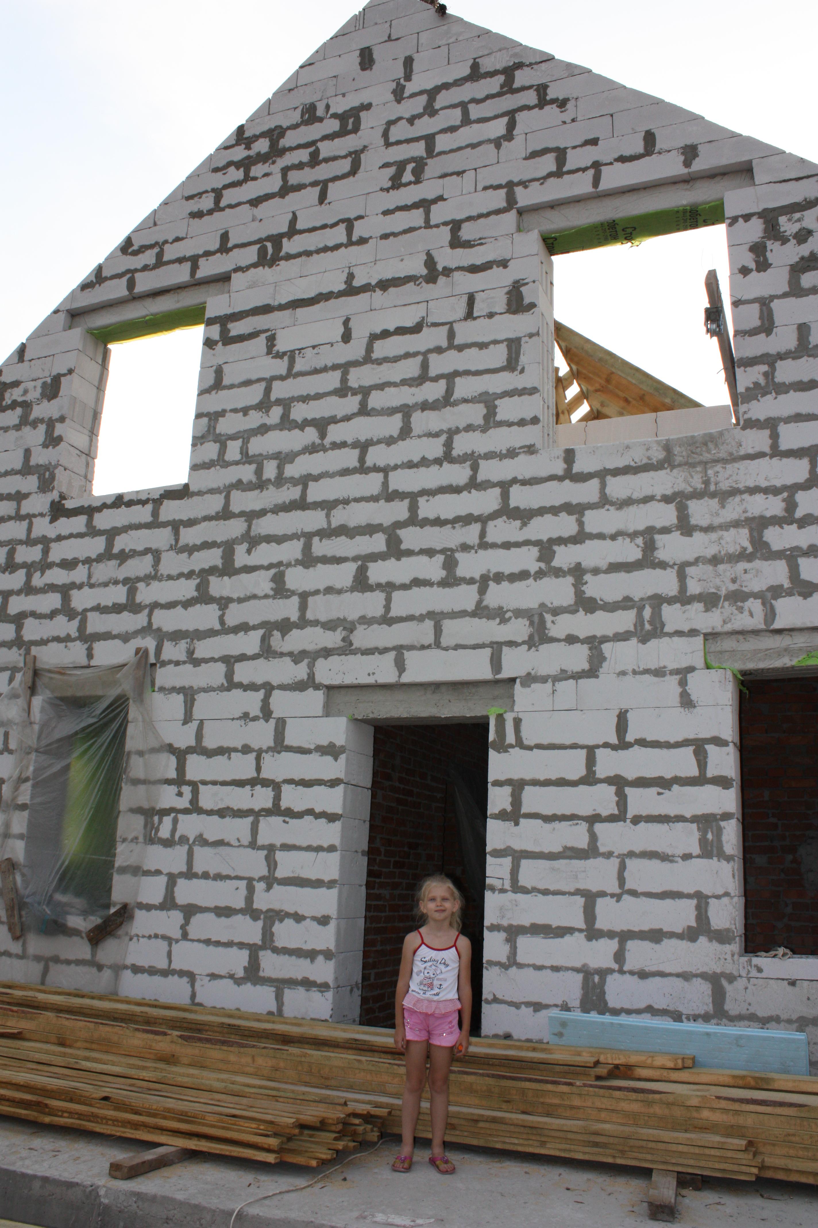

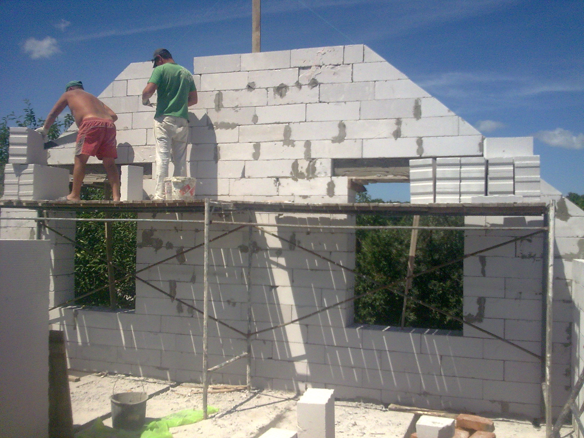

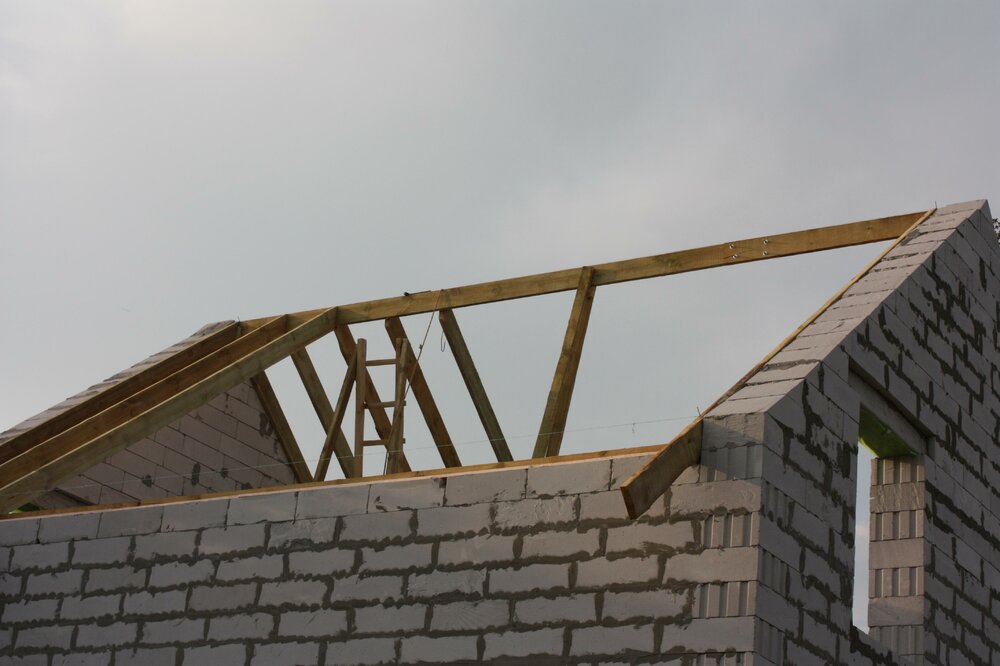

natka2011 Опубліковано: 17 липня 2012 Автор Поділитись Опубліковано: 17 липня 2012 Выросли стены так сказать второго этажа, и начали делать крышу. До конца недели ребята сказали что закончат работу по крыше поставят заказанные и уже привезённые окна, а также двери ,так что первый этап наших робот потихоньку приближается к завершению и фото отчёт Посилання на коментар Поділитися на інших сайтах More sharing options...
natka2011 Опубліковано: 17 липня 2012 Автор Поділитись Опубліковано: 17 липня 2012 И ещё фото: Посилання на коментар Поділитися на інших сайтах More sharing options...
dvk Опубліковано: 17 липня 2012 Поділитись Опубліковано: 17 липня 2012 Подписываюсь на тему Домик нравится, бюджетно и без лишних понтов, строите быстро - все получится Лестница немного крутовата, но я так понимаю, размеры накладывают ограничения. 1 Посилання на коментар Поділитися на інших сайтах More sharing options...
VW2010 Опубліковано: 17 липня 2012 Поділитись Опубліковано: 17 липня 2012 Залили лестницу, я вот думала как она будет смотреться в узком пространстве, а вышло ничего так Удачного строительства. Скажите какой высоты ваши ступени. 1 Посилання на коментар Поділитися на інших сайтах More sharing options...
Russ35 Опубліковано: 17 липня 2012 Поділитись Опубліковано: 17 липня 2012 Ух ты!!! Это скоько ж времени ушло от фундамента до кровли? С такими темпами к осени новоселье справлять будете . Удачи!!! 1 Посилання на коментар Поділитися на інших сайтах More sharing options...
natka2011 Опубліковано: 17 липня 2012 Автор Поділитись Опубліковано: 17 липня 2012 Вы правы, так как размеры домика небольшие, а хочется чтобы всё поместилось пришлось всё уменьшить. Размеры ступеней: высота 22см, ширина 25 см. Мы прошлись нам удобно ещё перила поставим потом будет всё ок!!!:D Добавлено через 3 минуты Началось всё движение 26 апреля и на этой неделе по плану накрыть поставить и закрыть! Посилання на коментар Поділитися на інших сайтах More sharing options...
