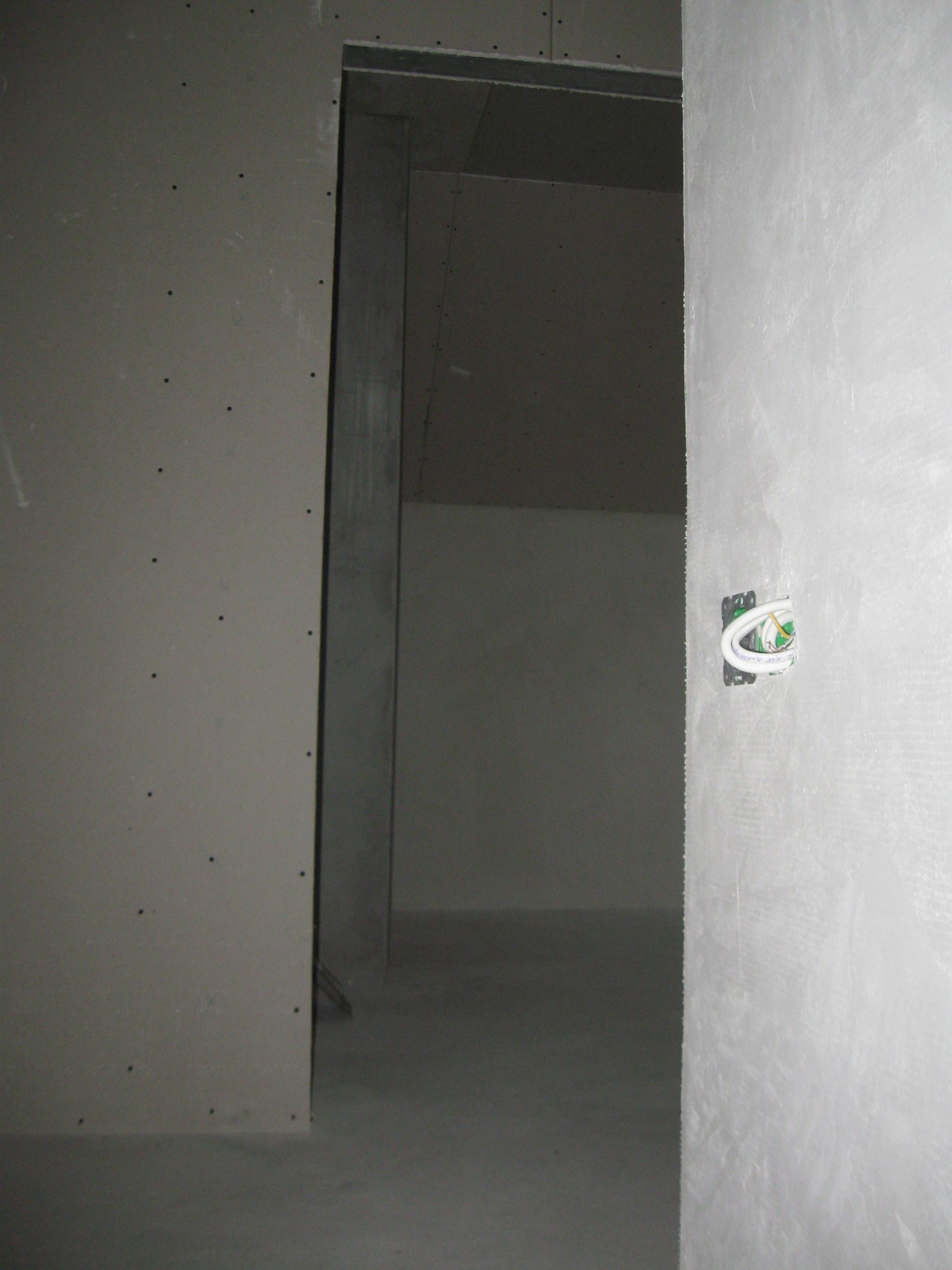

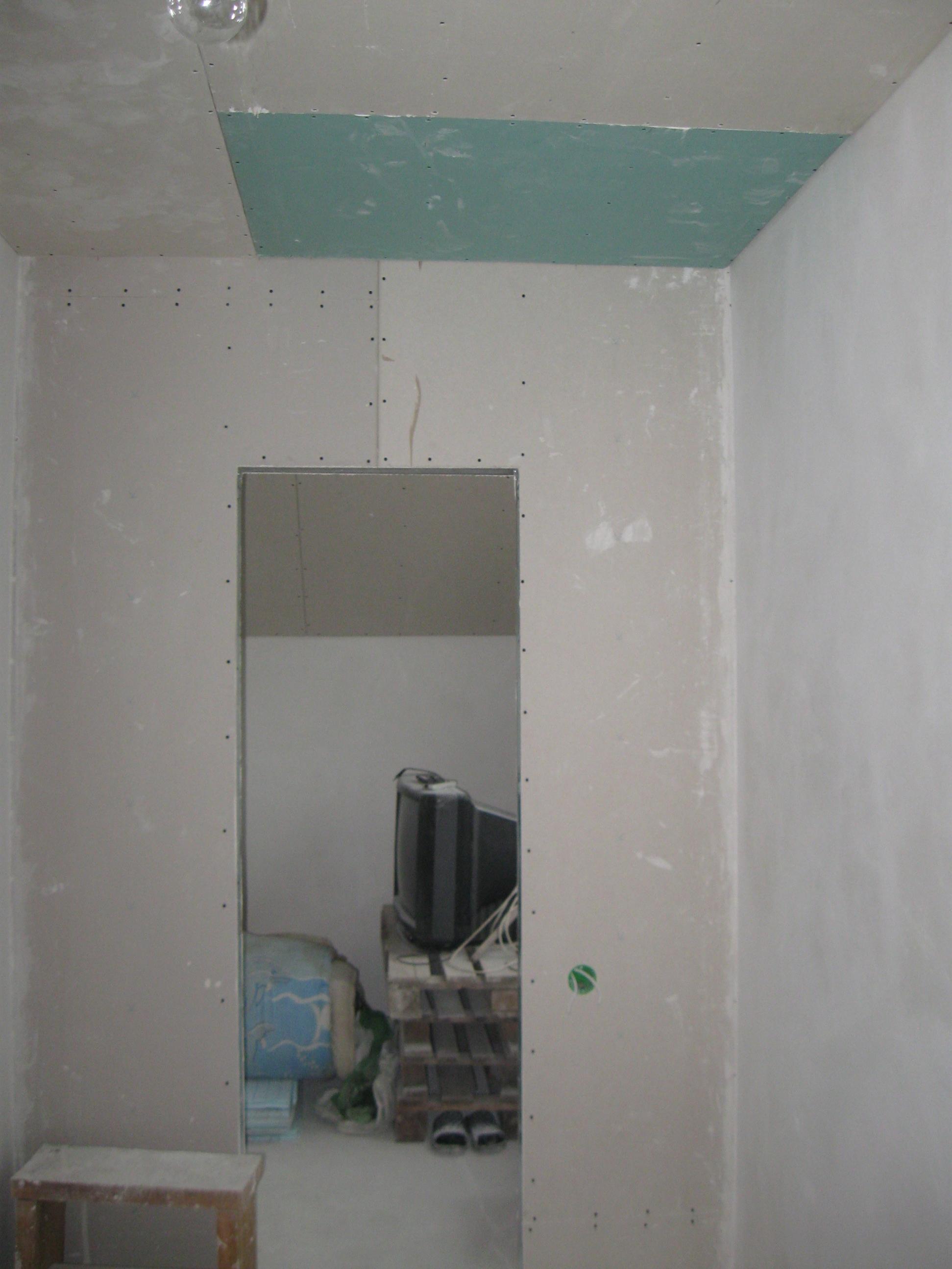

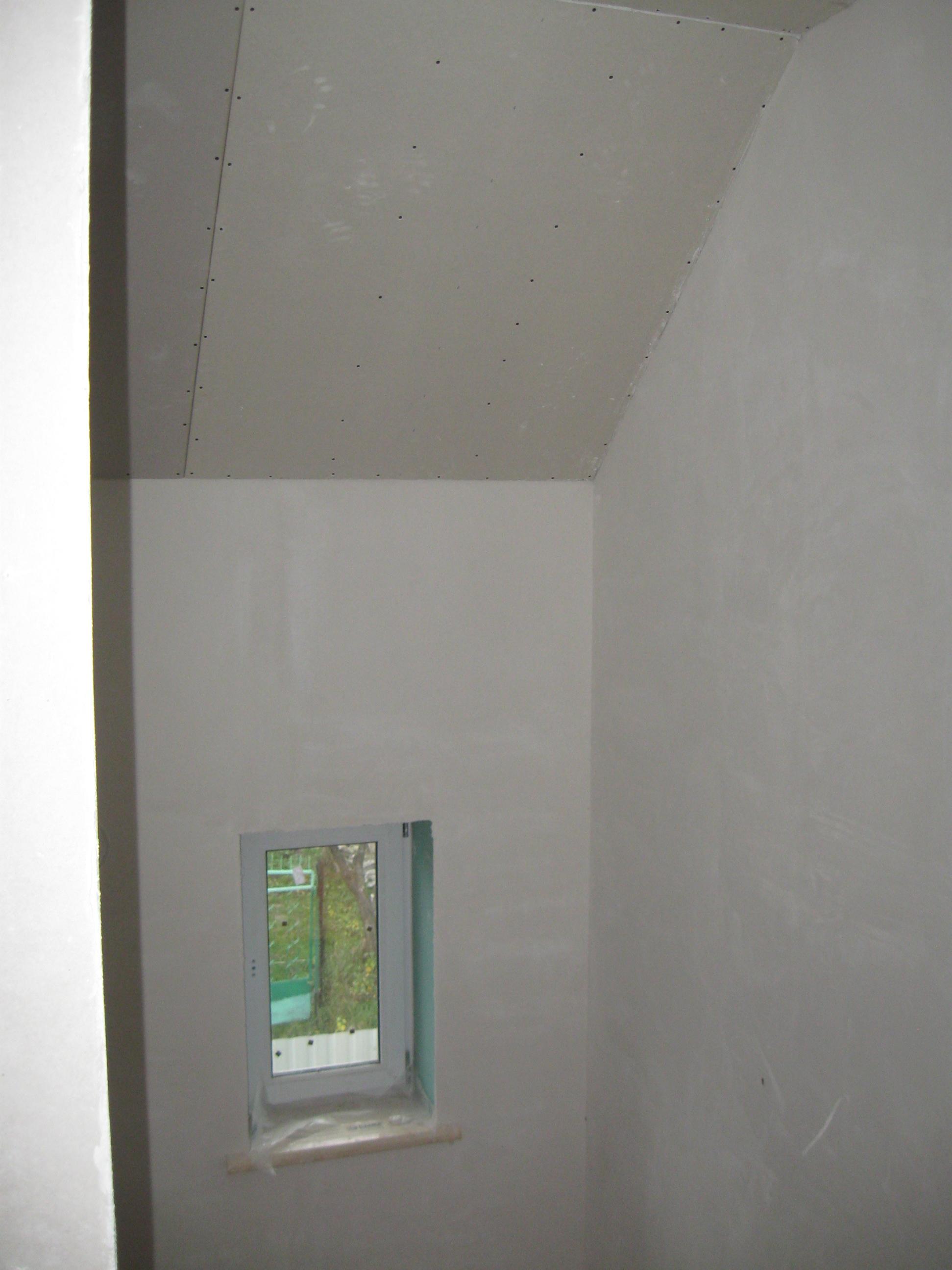

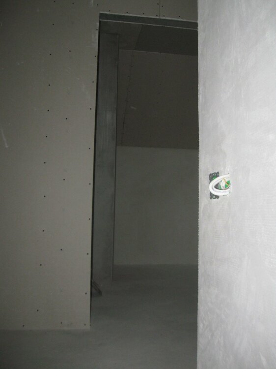

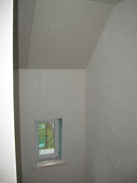

natka2011 Опубліковано: 10 жовтня 2012 Автор Поділитись Опубліковано: 10 жовтня 2012 Продолжаем дальше, у нас продвигаются внутренние работы:разведена электрика на первом этаже, потом штукатурка- первый этаж готов!(почти!!! черновая). На втором этаже предстоят гипсокартоные перегородки, и подшивка потолка гипсокартоном. Также установлен фасадный забор, ворота и калитка и металлический каркас на боковой забор. Добавлено через 9 минут Сижу в раздумьях, с одной стороны хочу деревянный забор - штакетник со струганой доски покрытой лаком, с другой забор с профнастила под дерево и не знаю что лучше и практичнее. И понимаю что никто вместо меня это не решит. Но проблема в том, что возле этого забора будет зелёная зона- то есть цветы и грядочки, и вот думаю что возле профлиста не погорят ли мои насаждения? Или это ошибочные предположения, не знаю думаю, может что Вы подскажете? Посилання на коментар Поділитися на інших сайтах More sharing options...

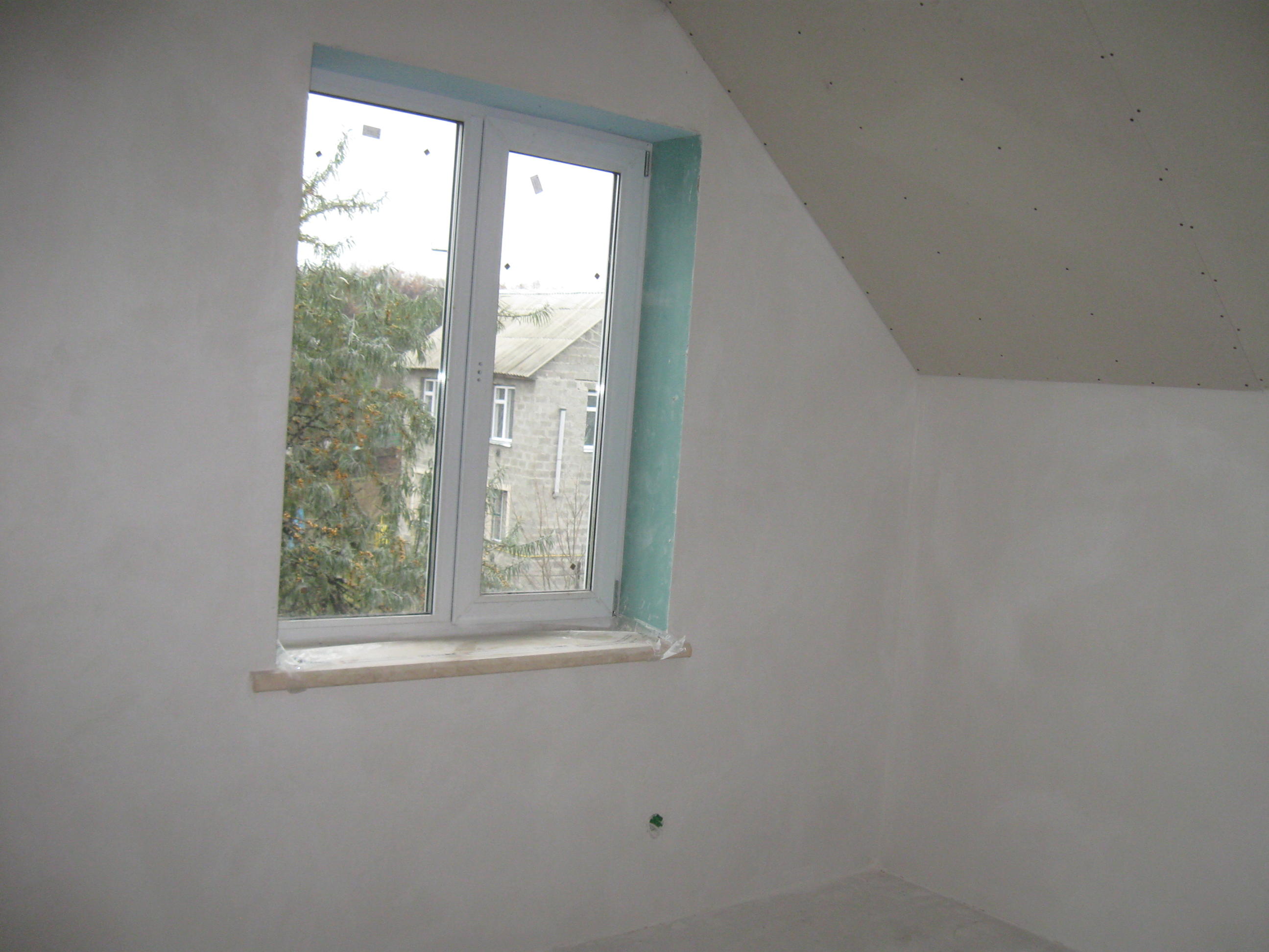

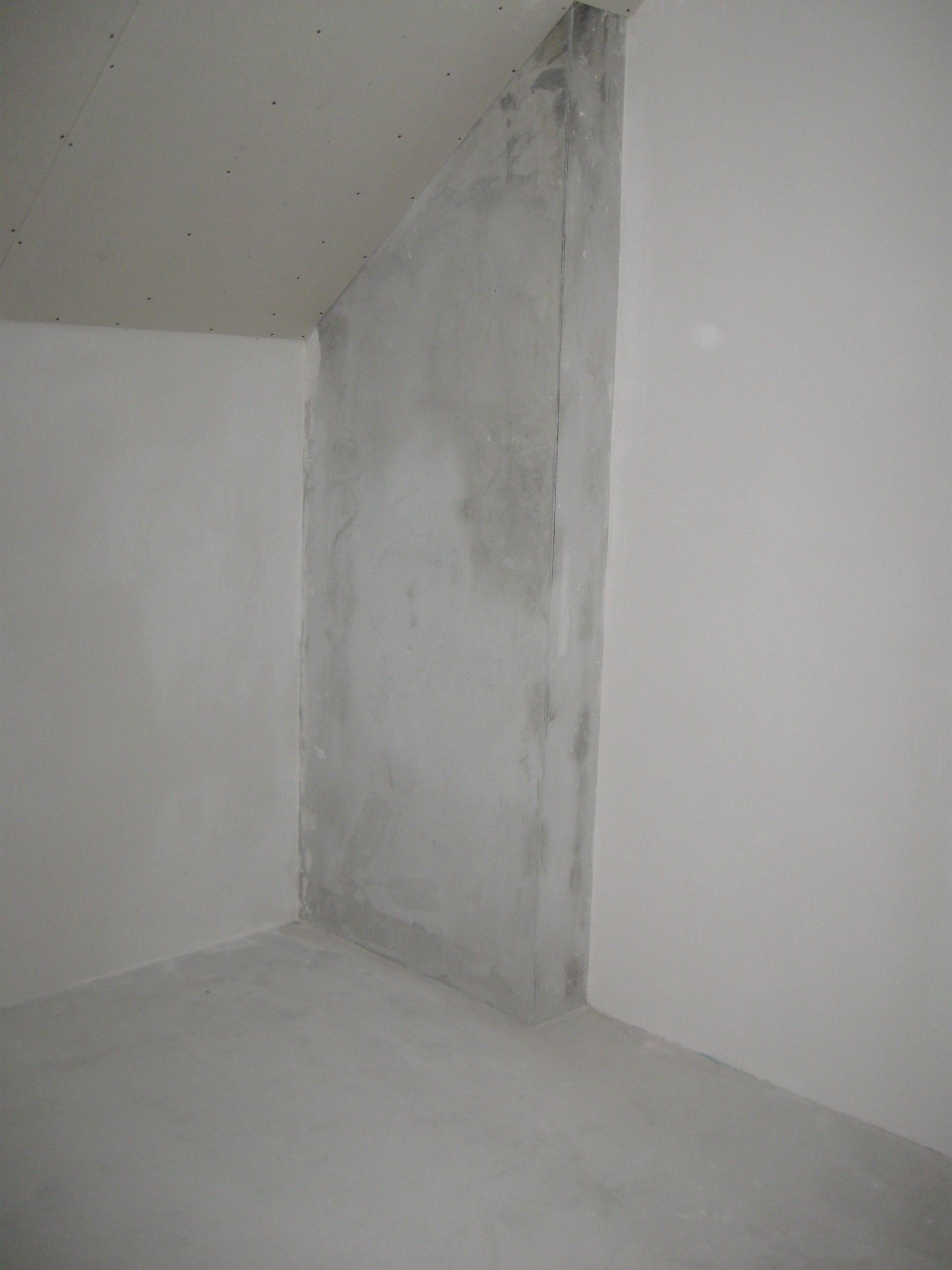

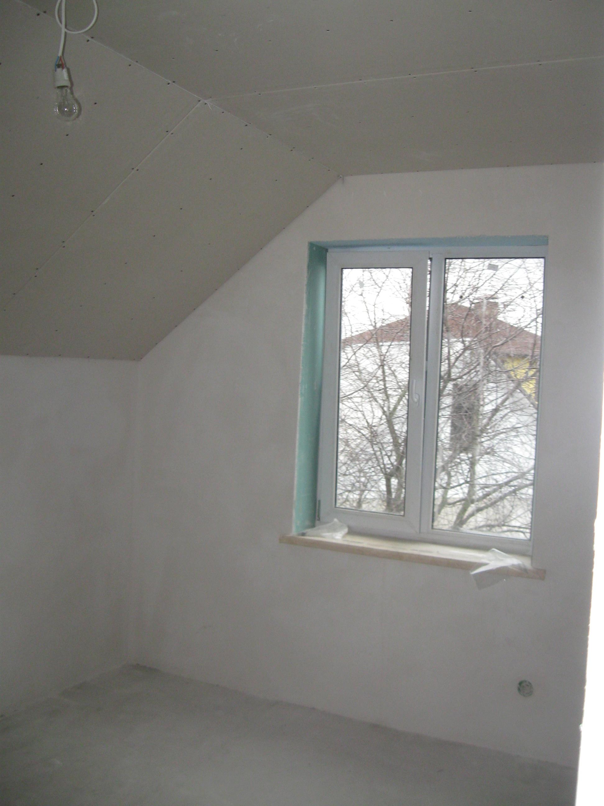

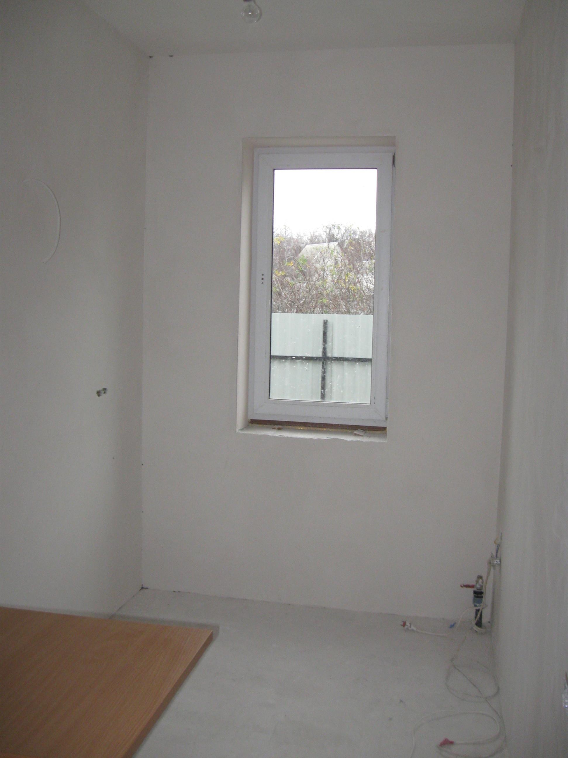

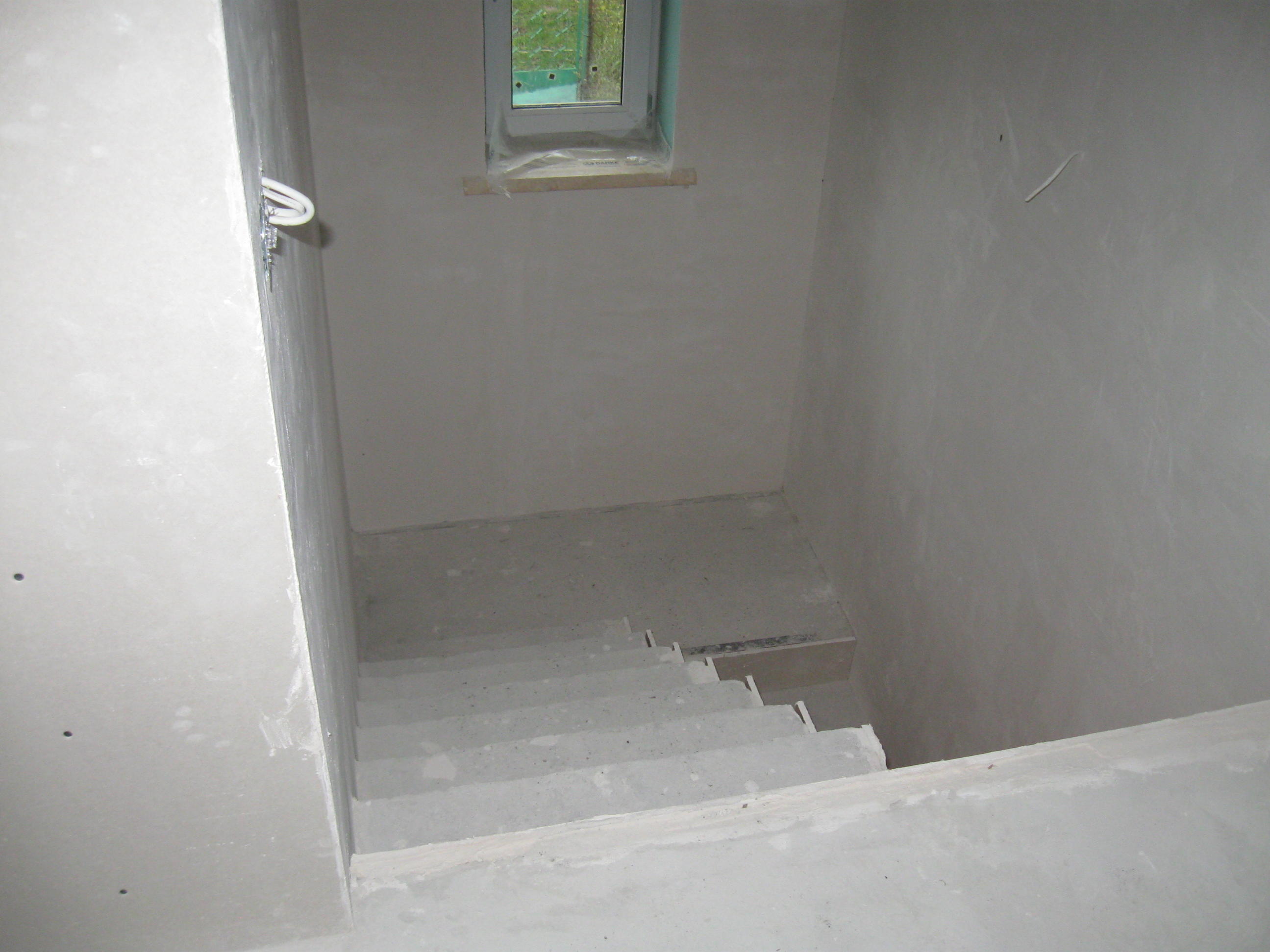

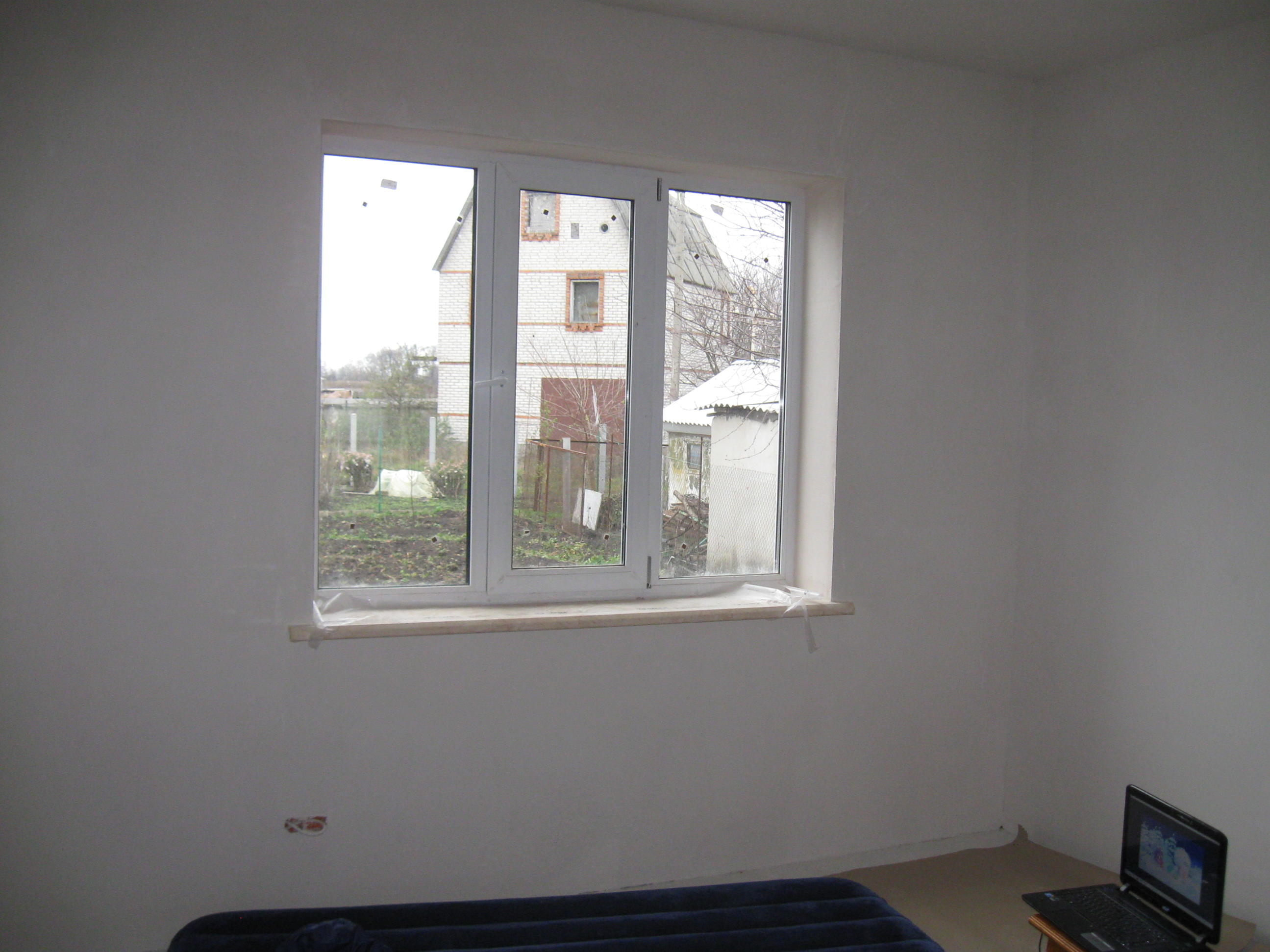

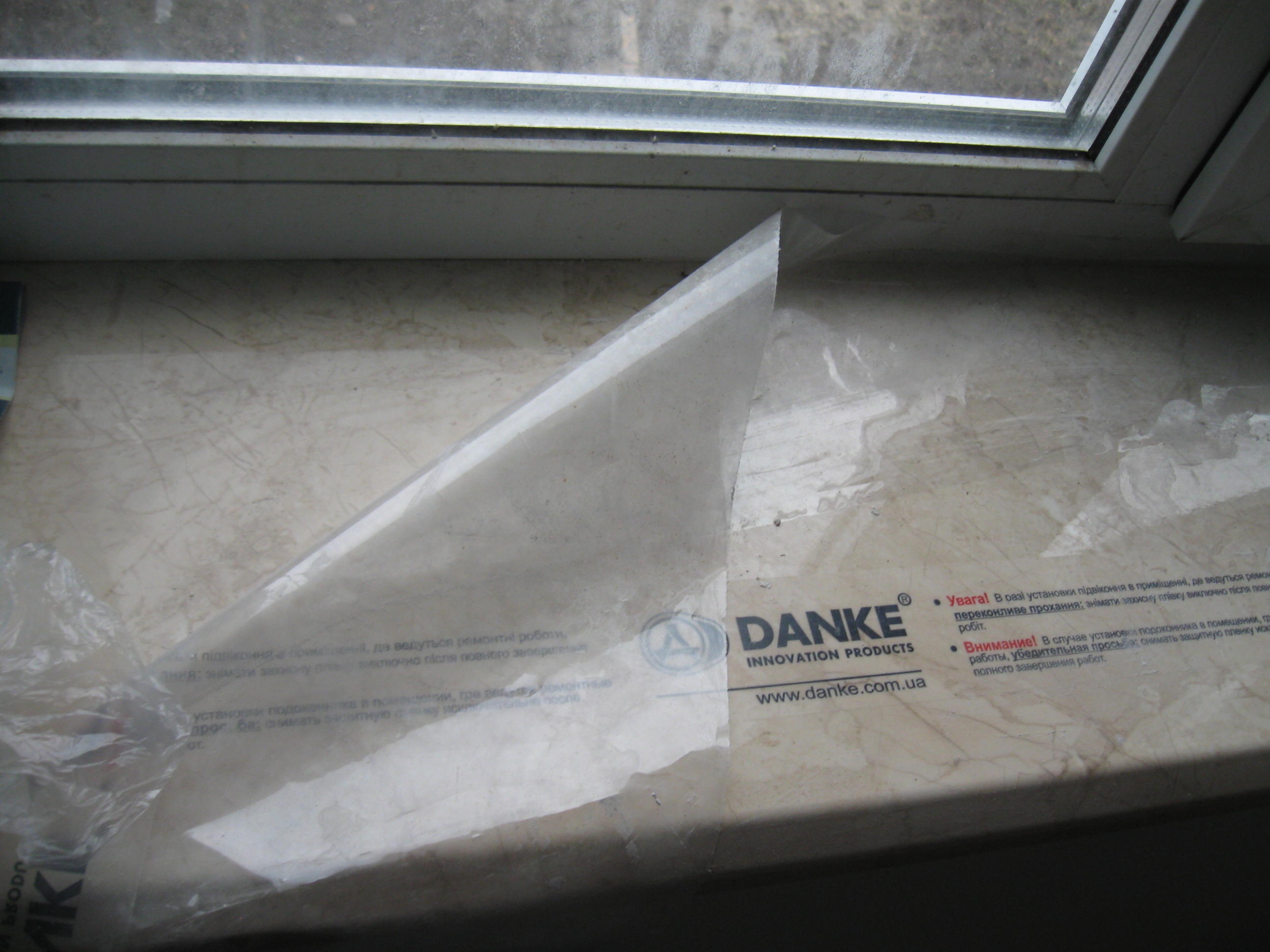

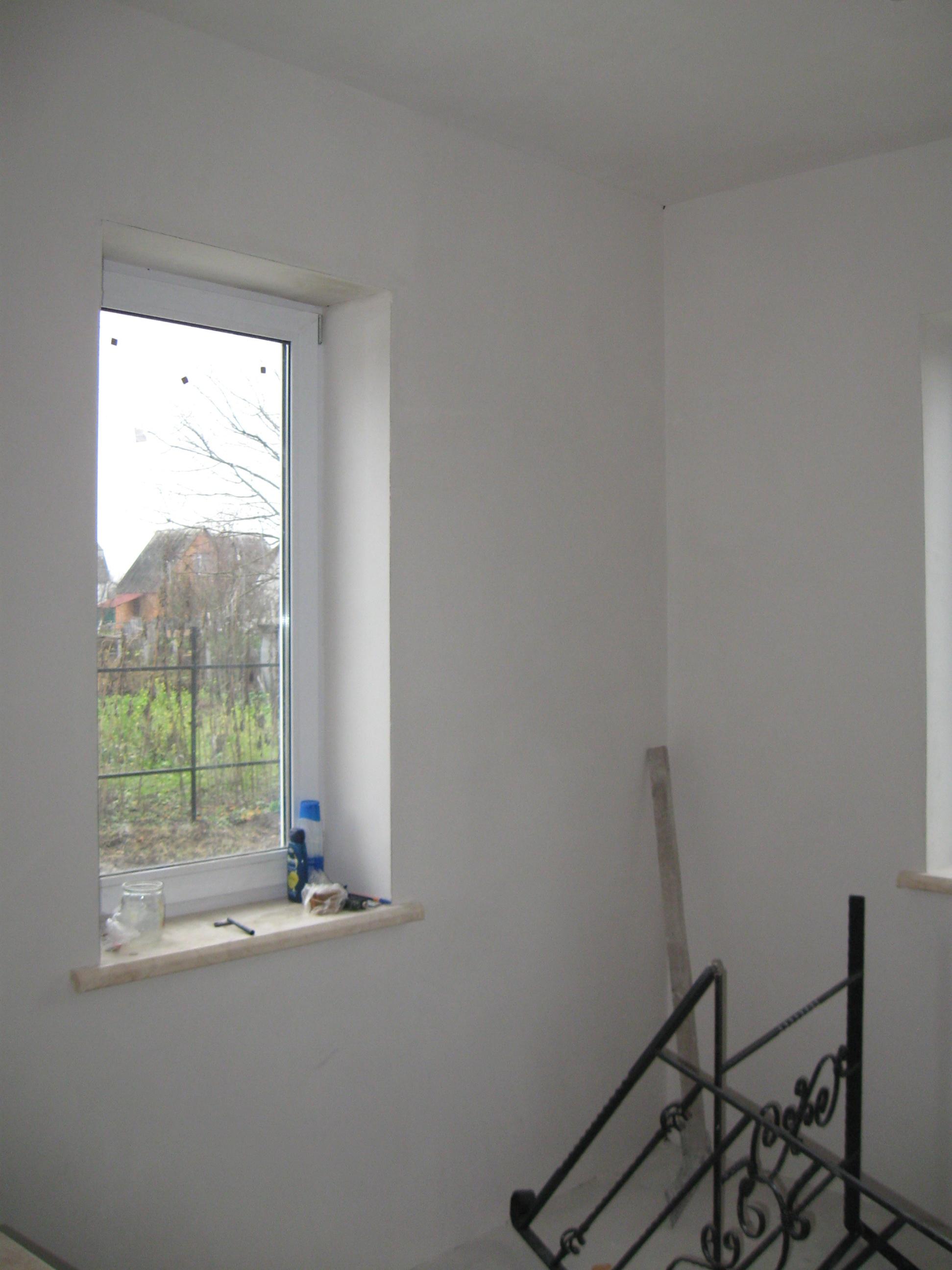

natka2011 Опубліковано: 1 січня 2013 Автор Поділитись Опубліковано: 1 січня 2013 Продолжу и закончу предыдущий год немножко отчётом о проделанной работе нашими строителями. Сделана чистовая отделка первого и почти второго этажа ,осталось немножко пододелывать, но оставили на весну. На следующий строительный сезон много планов, но поживём увидим что принесёт нам новый год. Напоследок хотелось бы сказать большое спасибо нашему прорабу и его ребятам, что мы хотели то и получили в итоге. так что умнички (тьху,тьху,тьху чтоб не сглазить). Немножко фотоотчёт: 3 Посилання на коментар Поділитися на інших сайтах More sharing options...

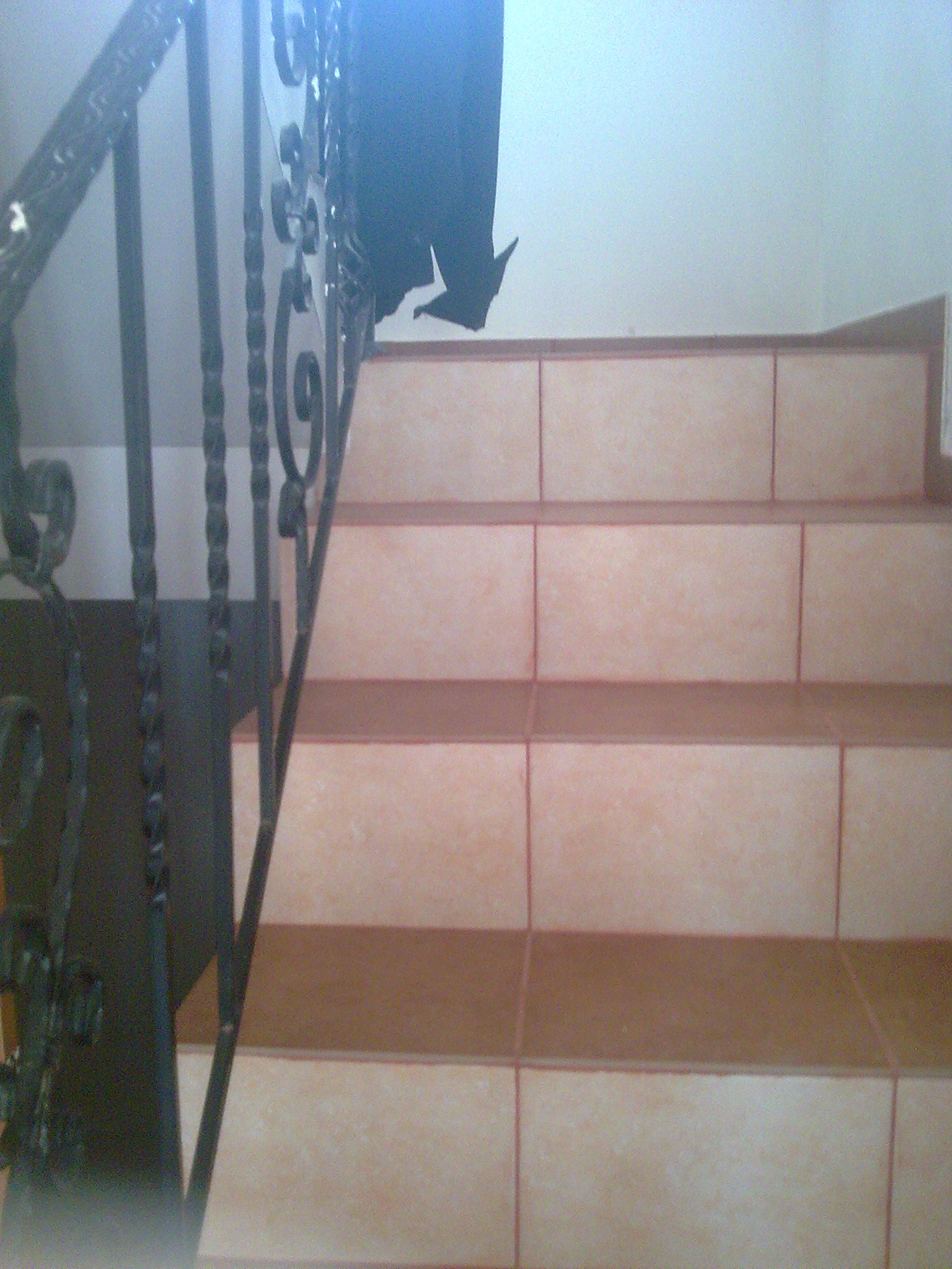

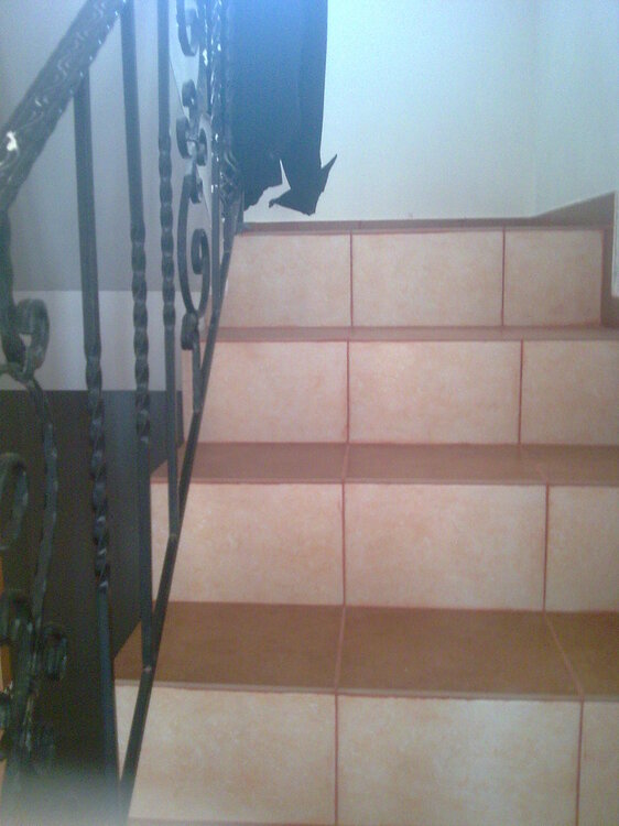

anna248 Опубліковано: 1 січня 2013 Поділитись Опубліковано: 1 січня 2013 natka2011 С новым годом! Симпатичный домик, буду ждать еще фото. Особенно хочется посмотреть как будет выглядеть лестница с кованными перилами. Себе планируем тоже шириной 1.6 так как ограничены в площади. 1 Посилання на коментар Поділитися на інших сайтах More sharing options...

dvk Опубліковано: 5 січня 2013 Поділитись Опубліковано: 5 січня 2013 Армопояс есть и между этажами и перед кровлей без него ни как-зажать он двумя блоками 100*200*600 ,поэтому вы его не видите ,ширина стены 400мм,почему был применен перегородочный газоблок вместо U-блока-причина экономия средств заказчика , но эфект тотже один в один.К примеру для этого домика надо 120 таких блоков по цене 55грн/шт, а это 6600грн,а газоблока 600*200*100-пошло 2,4м3*625=1500грн.Экономия для Натальи 5100грн,кстати Наталья об этом не знали с Вас Шампанское! Высота второго этажа удобная верхней точки 2,60м,у боковой стенки 1,90м. А что, ЭППС не вставляли по наружной стенке армпояса? Добавьте к стоимости. Посилання на коментар Поділитися на інших сайтах More sharing options...

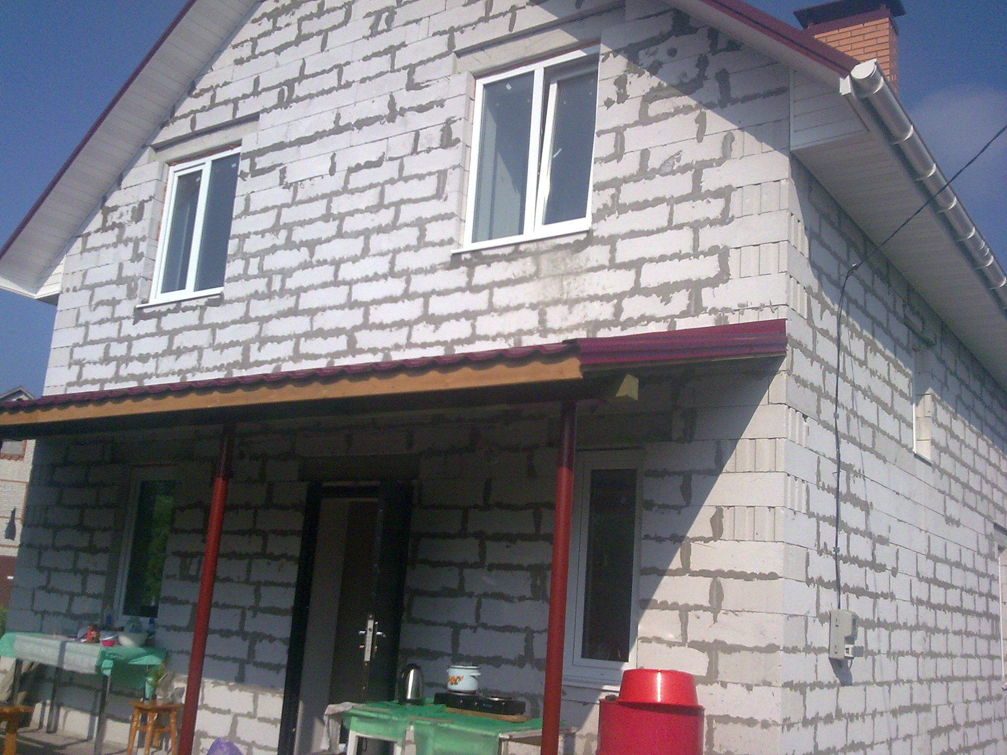

natka2011 Опубліковано: 22 травня 2013 Автор Поділитись Опубліковано: 22 травня 2013 Добрый день всем форумчанам! Итак подведу итоги проделанной работы.Планировалось одно ,а в итоге: закончили внутренние работы, уложили плиточку на лестницу, и сделали навес над террасой. Наши ребята очень постарались и всё сделали в о-о-очень короткие строки, так что им большое спасибо!!! Добавлено через 27 минут Что то фото не могу вставить А также хлопцы положили плиточку на рабочую поверхность, установили двери-8шт., и закрылись от соседки забором. Так что мы теперь 100% дачники, и все мысли только о даче, о клумбах , о грядках, и отдых пока нам только снится:D Говорила что всё засею травой и будет только газон, но не тут то было имеем: помидорчики кустов 20, капусты-15,сладкого перца-15; а также чеснок,лук,редисочка, бурячок, морковка,несколько салатов ,укроп, петрушка и клубничка (пока) кустов 20. Дай Бог чтоб всё принялось и взошло!!! (Фото попозжей сделаю) 2 Посилання на коментар Поділитися на інших сайтах More sharing options...

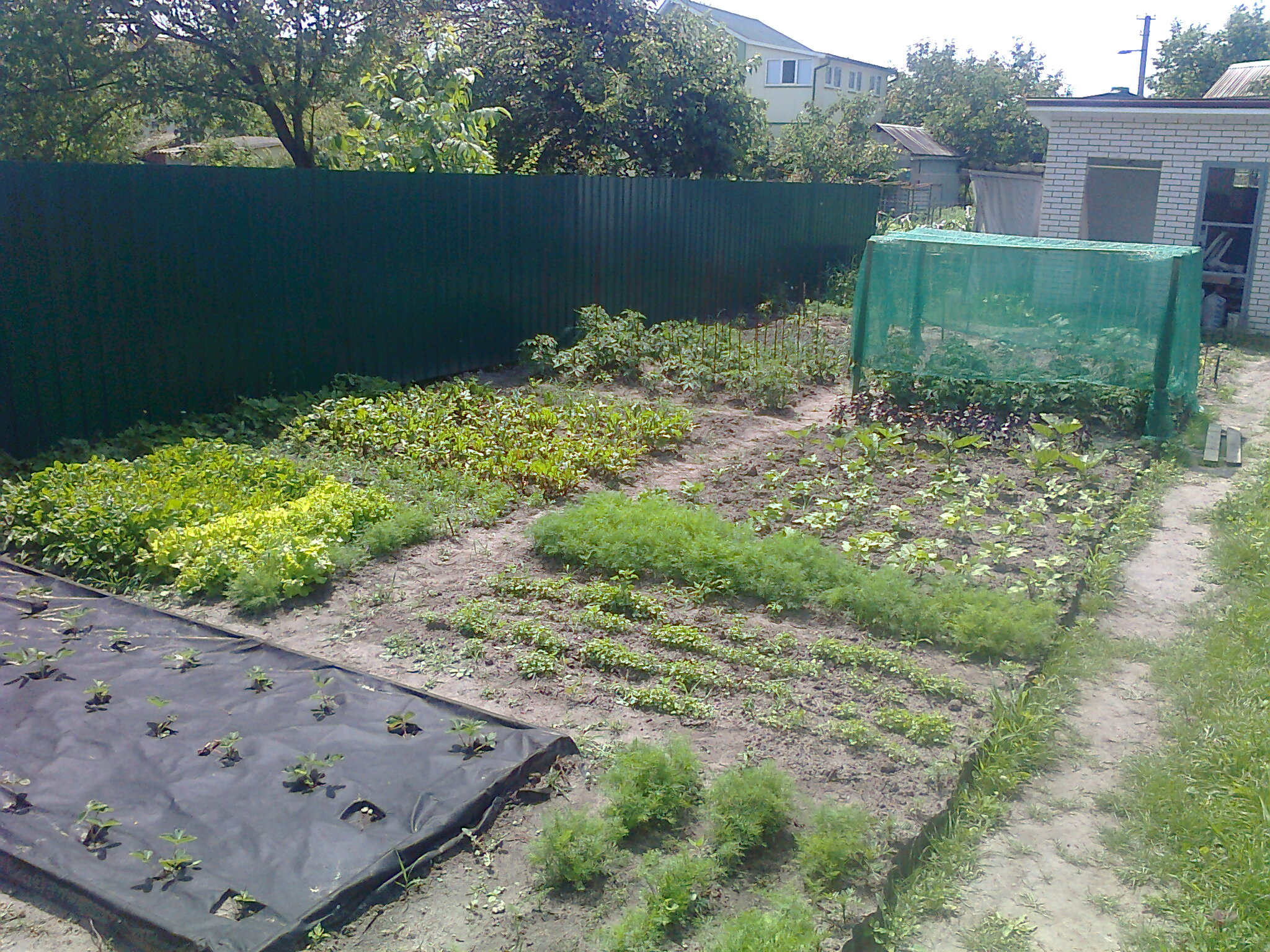

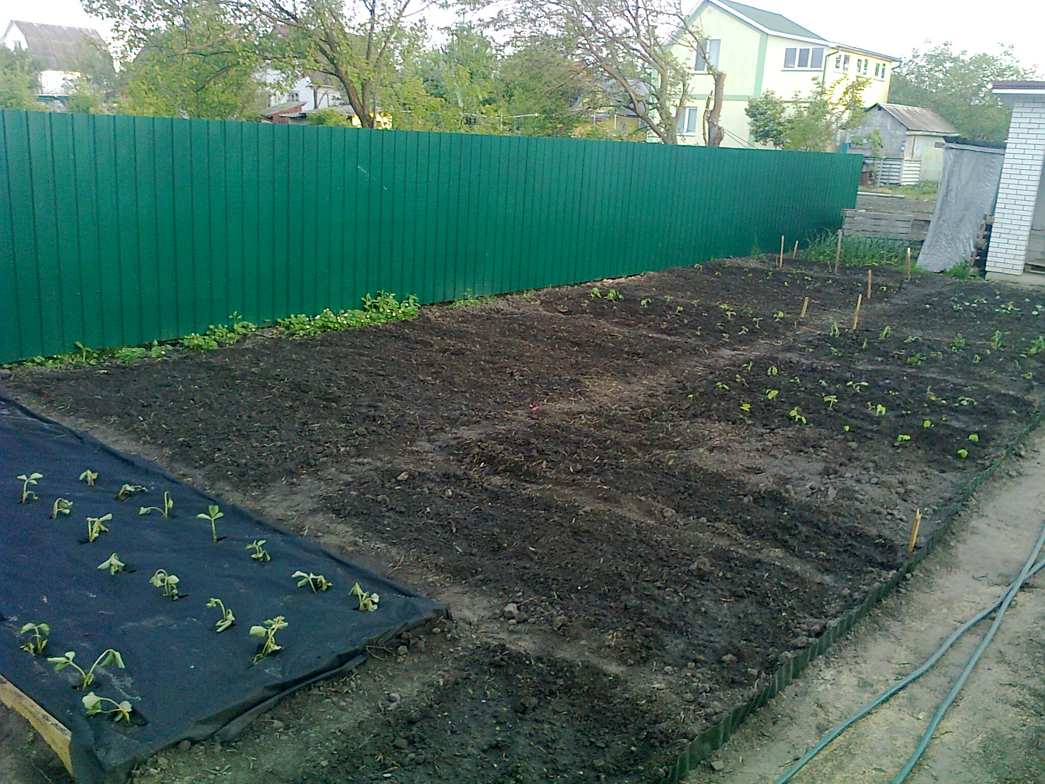

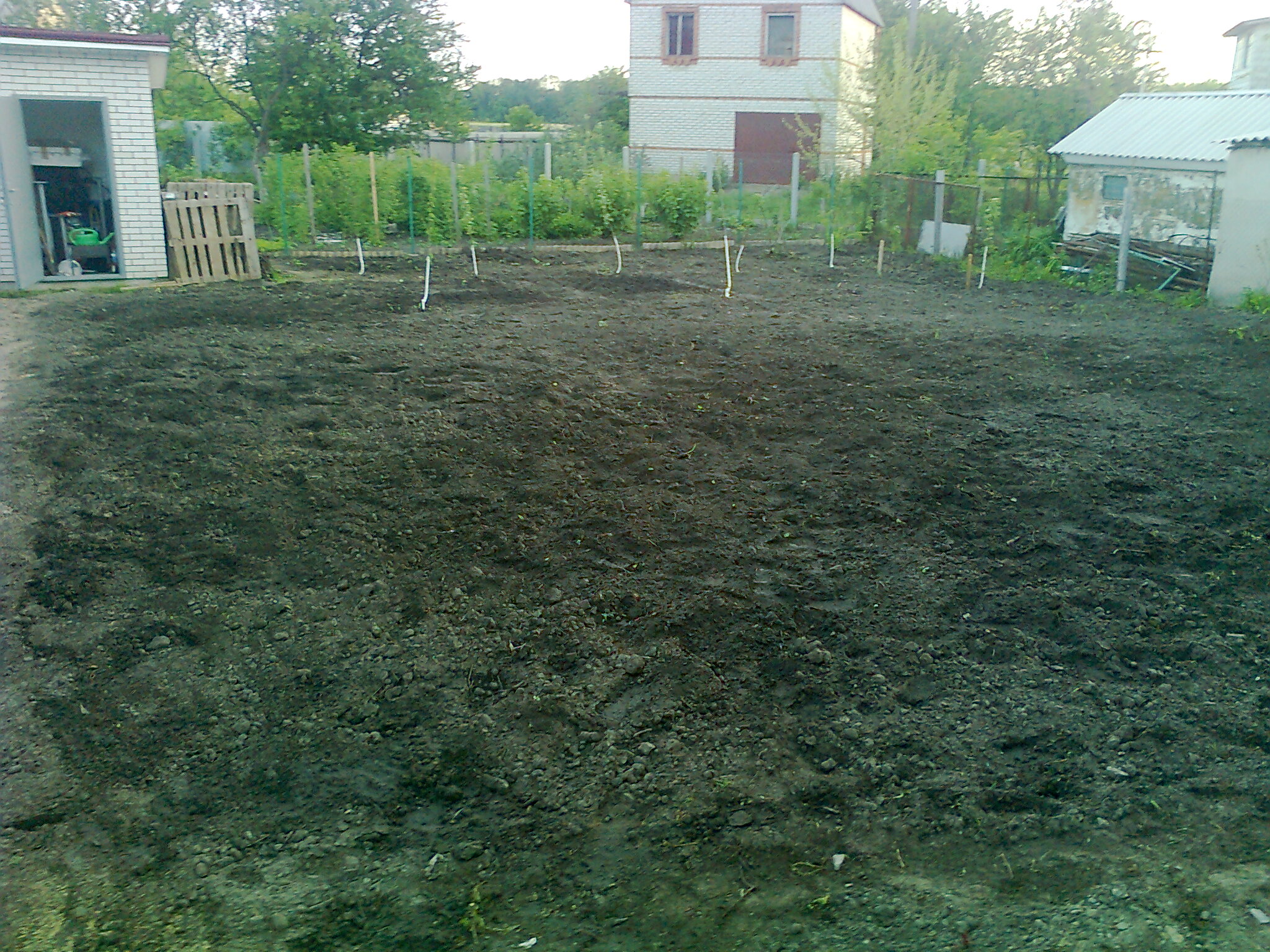

natka2011 Опубліковано: 11 листопада 2013 Автор Поділитись Опубліковано: 11 листопада 2013 Добрый день!!! Как то скучно уже без каких то строительных переживаний, поисков новых идей( что бы ещё придумать или сделать). Иногда читаю ветки форумчан и по доброму завидую - у них все движется, строится, переживается, всё и у нас будет, но со временем))) Кое что сделано за этот год,но совсем чуть-чуть(огородные работы): Посилання на коментар Поділитися на інших сайтах More sharing options...

natka2011 Опубліковано: 11 листопада 2013 Автор Поділитись Опубліковано: 11 листопада 2013 Это наша тераса и лесница: 1 Посилання на коментар Поділитися на інших сайтах More sharing options...
