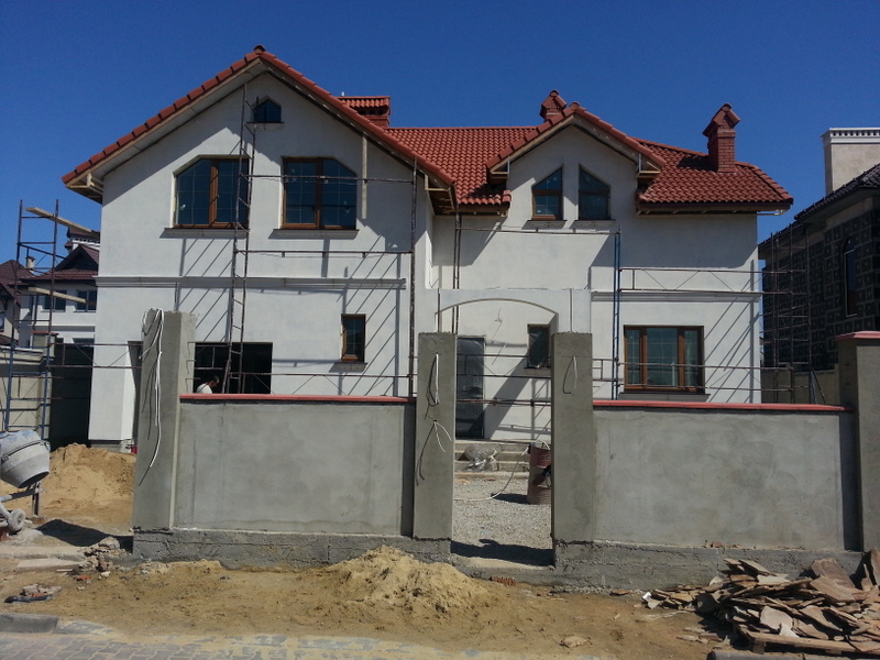

Дом загрунтовали, декоры наклеили, цоколь забора делать начали.
Завтра начинаем наносить декоративную штукатурку.
Домик становится все красивей и красивей. :rolleyes:

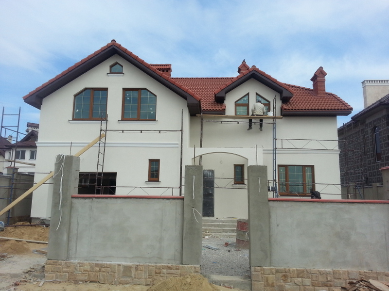

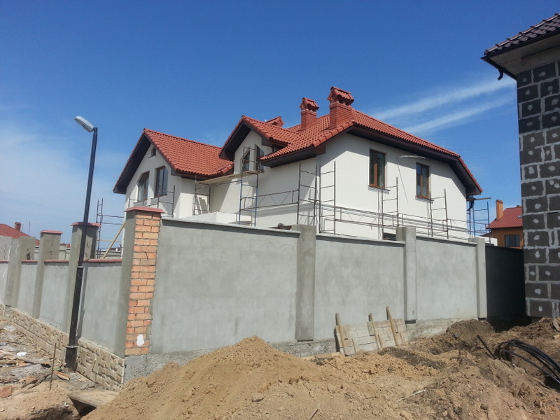

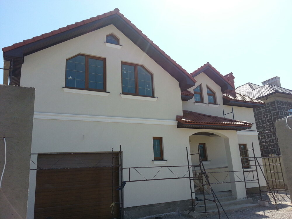

Положили декоративную штукатурку.
Самое главное - цвет получился тот, что и хотели!
Сделали подшиву (металопрофиль), сегодня приступаем к отливам.

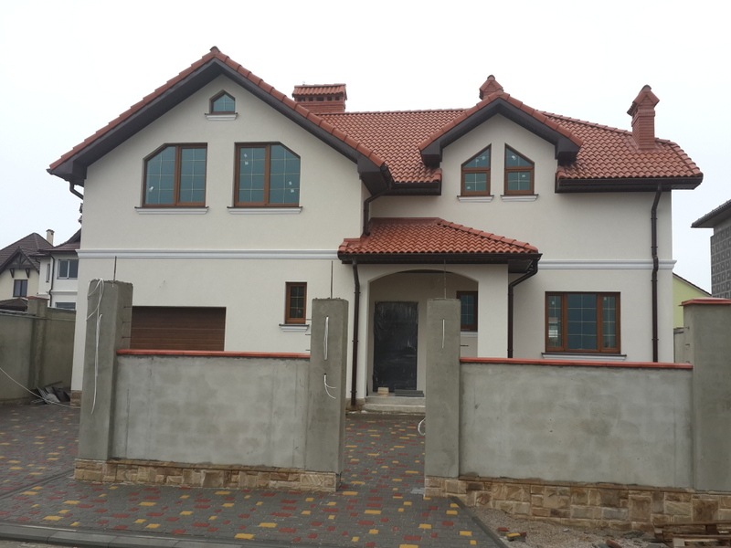

Выкладываю фото на момент :)
так на какой все-таки декоративной штукатурке остановились?
В итоге взял Сeresit СT 74 (1.5 мм) (Штукатурка декоративная силиконовая "камешковая", т.е. "барашек" :)
Цвет выбрали Африка 1. Фото оттенка не передает. Но получился благородный белый цвет с оттенком в торону "слоновой кости".

Окна я поставил ARtec, пятикамерные с энергосберегающими пакетами.
Окна качественные. Перезимовали отлично !

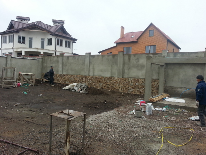

Мне за забор из ракушняка(см.фото) объявили 6 долл. за черновую штукатурку + 6 долл. за декоративную...Вы можете дать тел. своих мастеров?
Вам назвали базовые цены.
У меня ниже среднего потому что давал работу даже зимой. Они у меня отдыхали на НГ всего две недели :-)
Мои строители 16 мая начинают работать на соседнем участке. Там работ до осени.
Если вы строитесь в Одессе могу дать телефон прораба, который их координирует.

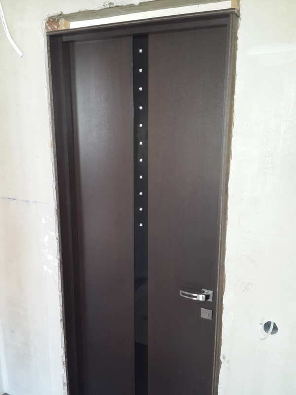

Приступили к установке дверей.
Здесь я лапухнулся. Не подготовил проемы четко по высоте. Если в обычных проемах это можно заделать, то вот изнутри ванны, где уже лежит плитка - это беда. Наличник щель не перекрывает. Нужно или докладывать плитку, либо что то мудрить с наличником. делать его на заказ не стандартным 12 см шириной.
