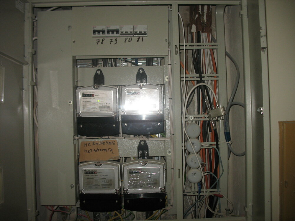

А что это у Вас ноль изолентой перемотанный? строители походу перерезали?
В кавртире у Вас выключатель нагрузки на 63А. Покажите фото этажного щита.
А после выключателя стоят диффавтоматы - 20 А на одной фазе, 16А и 16А на другой, автомат С16А - на третьей. Вот и всё ограничение в квартире.
Автомат для ограничения может быть опломбирован, если ток через него превысит 1,13 номинала, то он отключит квартиру. Отключит и ограничитель мощности в счётчике (потребуется перезапуск счётчика или вызов РЭСовца). Если самостоятельно заменить РЭСовский ограничивающий автомат - догонят и накажут. Наказание - посчитают по сечению проводов максимальную мощность за срок от последней проверки.
В этих домах будет немного по-другому.
Автомат в этажном щите не опломбирован, но сам щит закрыт на ключ.
Устроите надежное КЗ, селективности не хватит - вышибет АВ на этаже, пойдете искать местного электрика, чтобы пришел, открыл, включил, не безвозмездно.
Если посчастливится сделать межфазное - вышибет 120А на весь стояк и 3 этажа останутся без света => электрик возмет больше, соседи могут в репу надавать.
Вот как. Вообще-то должен быть доступ к управлению автоматами (окно для рычагов) - закрывать щит полностью, насколько я помню, не допускается. Хотя не удивлюсь. если и вообще всё, кроме окошек для счётчиков, в самопальных ЩЭ заварят наглухо.
Сколько сталкиваюсь, или доступ к автоматам свободный но они опломбированы а щит со счётчиками закрыт на ключ и они действительно только у электрика, или закрыт весь щит на навесной замок но ключи имеет каждый владелец квартиры и ничего кроме счётчика не опломбировано. Подумайте сами. Оно надо электрику или начальнику жека? Вот за такое быстрее надают в каштан чем за межфазное короткое.
Все три секции(стояк, счетчики, слаботочка) закрыты каждая на отдельный навесной замок. Ключи есть только у электрика или у консьержа, это если повезет.

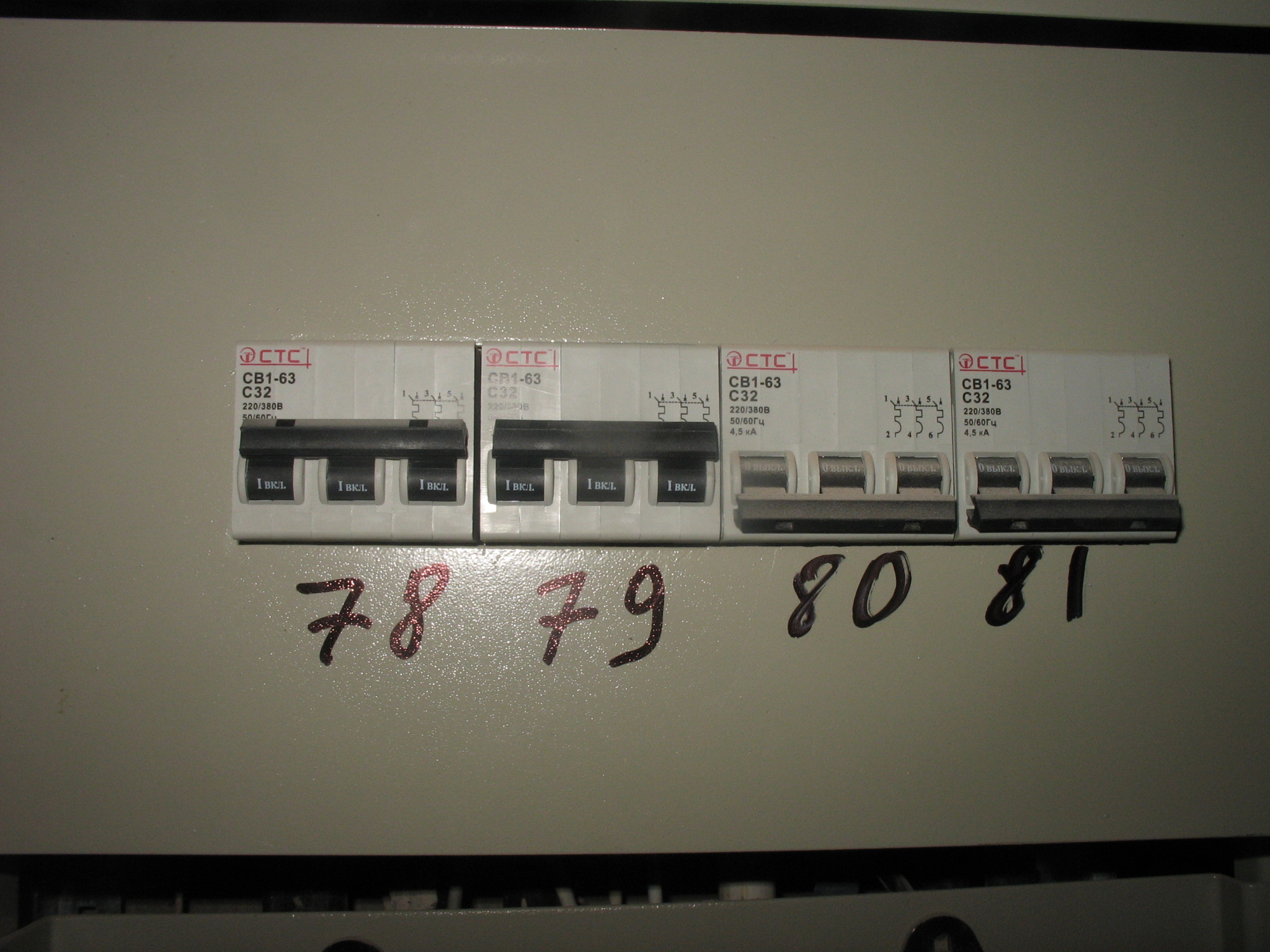

Отчитываюсь :)
Ключи у консъержа, перед счетчиком АВ 63 А. Как и у других соседей.
Фото сделал.

Перед счётчиком АВ С32
:( Совсем слепой стал ...
А что означают буковки с цифрой 63 ? )
Номер типа - это серия выключателей от 6А до 63 А. Может у этого производителя и не от 6 А, но линейка номиналов точно до 63 А

У вас пока ограничение 32А (АВ до счетчика), при заключении договора может стать еще меньше. Много техники имеют на борту блоки питания, садить почти все оборудование на 1 фазу чревато срабатыванием вводного АВ.
Плиту, как уже было сказано, перевести на 2-3 фазное подключение. Стационарное оборудование (особенно постоянно включенное - как бойлер, кондеи, теплый пол) распределить мощности равномерно по фазам. Остальные розетки/свет не особо критично, достаточно раскидать комнаты по фазам. ИМХО
Зы Обратите внимание на ввод (квартирный ВН), похоже у вас там многопроволочная жила без наконечника, тоже может быть и в счетчике. Многопроволочная жила должна быть опрессована наконечником НШВИ.
