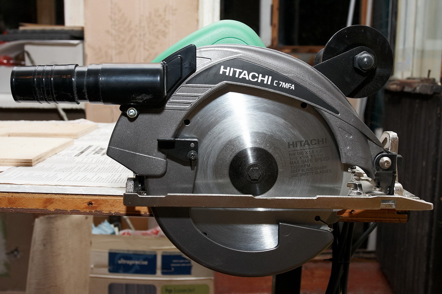

alkul Опубліковано: 26 травня 2012 Автор Поділитись Опубліковано: 26 травня 2012 Это очень много. Это чрезмерно много. распускать брус, вдоль волокна, наверняка сырой на глубину 60 это чрезмерно много. тем более нонейм китайцем бытового класса. у меня 3х киловатная метабо от перегрева выключалась при роспуске 50го бруса, а тут... Однозначно перегрев. что бы такие брусья распускать, нужен стол ценой минимум в 10тыс грн мощностью от 5кВт, хорошими оборотами и диском за 400 грн. Брус сухой. Но черт побери, написано в инструкции - глубина пила 65 мм. Градусник так же не прилагался. Как мне знать, перегрелась она, или нет? Понятно, что попытался использовать пилу по полной, а она к этому не предназначена. Если починят, буду только мелкие бруски распиливать... Посилання на коментар Поділитися на інших сайтах More sharing options...

TIG Опубліковано: 27 травня 2012 Поділитись Опубліковано: 27 травня 2012 на снимке вообще не виден расклинивающий нож- его закрывает кожух диска, но зато видны крепления ножа - 2 болта под шестигранник . судя по всему нож там есть. расклинивающего ножа на снимке нет, кожух его никогда не закрывает, т.к. он сильно выступает назад изза необходимой жесткости, болты вкручены постояннно. если бы вы часто пользовались подобными пилами, то эти моменты бы знали. и о полезности расклинивающего ножа тоже спорят о нем можно спорить сколько угодно, но факт остается фактом, без него пила любой разумной мощности при продольном роспуске сгорит. 1 Посилання на коментар Поділитися на інших сайтах More sharing options...
set izengrim Опубліковано: 27 травня 2012 Поділитись Опубліковано: 27 травня 2012 расклинивающего ножа на снимке нет, кожух его никогда не закрывает, т.к. он сильно выступает назад изза необходимой жесткости, болты вкручены постояннно. если бы вы часто пользовались подобными пилами, то эти моменты бы знали. на разных пилах по разному. здесь есть расклинивающий нож или нет ? а если нет то как-же она пилит ? знаменитая SKILL model 77 вообще не имела расклинивающего ножа- однако "...пила построившая Америку."(с) Посилання на коментар Поділитися на інших сайтах More sharing options...
set izengrim Опубліковано: 27 травня 2012 Поділитись Опубліковано: 27 травня 2012 без него пила любой разумной мощности при продольном роспуске сгорит. поспорьте об этом с инженерами bosch Посилання на коментар Поділитися на інших сайтах More sharing options...
