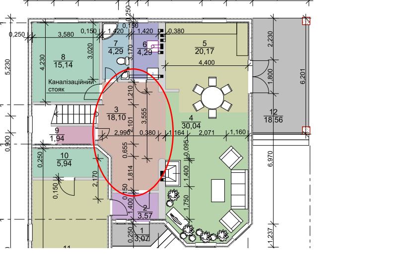

прошу покритиковать мой проект

теперь по перекрытию, если уж зашел сюда разговор, то:
1. что такое ребристый монолит? я не строитель, как я понимаю, то мы делаем арм каркас, опалубку и все это заливаем бетоном, от куда при этом берутся ребра?
2. по плитам, они могут быть идеально ровными, но они никогда станут друг другу идеально сантиметр в сантиметр, а теперь считайте, минимальная толщина шпаклевки 1,5 см, если плиты будут расходиться хотя бы на 1 см, а реально сантиметра на 3-4, то общая толщина должна быть 4,5 - 5,5 см, или же зашивать гипсокартоном. плюс выравнивать потом пол на 2 этаже.
Если у Вас есть какая-то технология по плитам как Вы рассказываете, то дайте ссылку почитать тогда, может действительно Вы правы, но мои разсуждения пока основываются на опыте строителей, которые будут мне строить плюс информация с этого форума. Про супер плиты я не читал, так то поделитесь, пожалуйста информацией.
Добавлено через 3 минуты
понятно, если делать монолить с двумя арм сетками (снизу и сверху) и толщину в 26 см, то он будет очень дорогим.
а если только одна арм сетка, плюс ребра жесткости и толщину в 16 см, то цена будет более менее нормальная

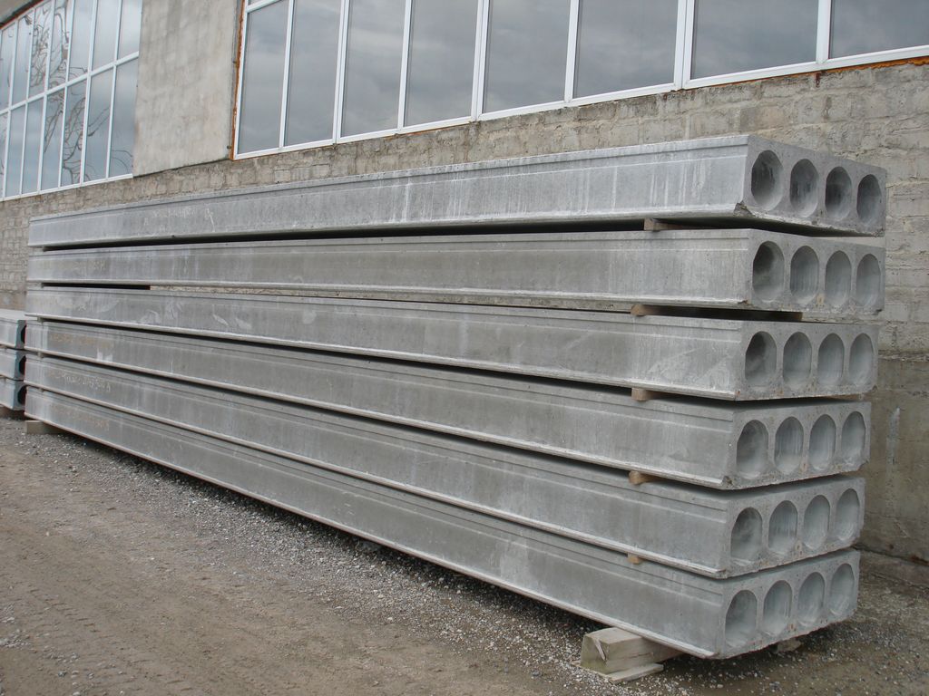

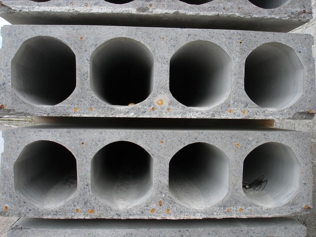

Вот пара фот плит со склада:
а бывают вот такие:

Если лестничный проем по ширине до 2.4 м (2 плиты)- возможна установка стального опорного "столика", опирающегося на соседние плиты или в стены, и пр...
Любят же у нас тут на форуме настращать )))
5 мин раздумий и общей логики и 7 метровых пролетов нет :)))))

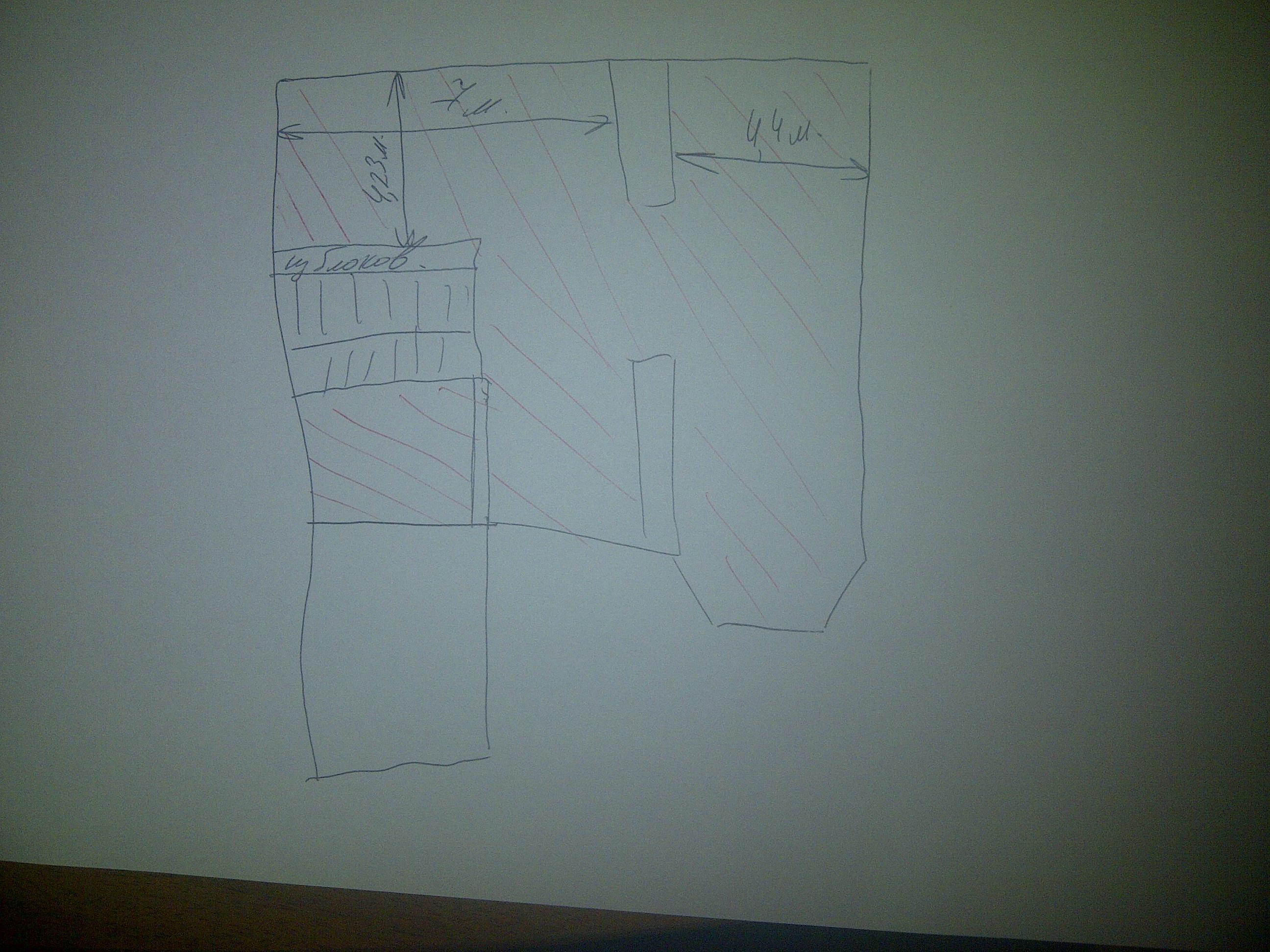

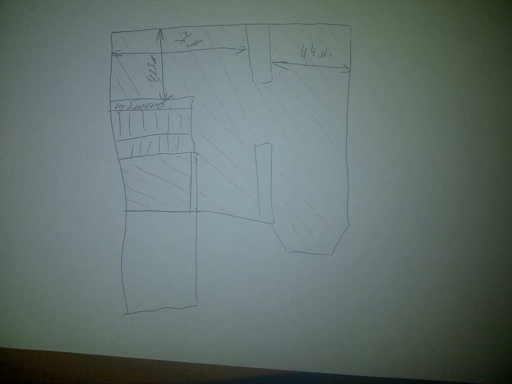

на рисунке попытался отобразить.
черной ручкой рисовал несущие стены и проставил расстояния.
вся стена что в гараже несущая, так как делается из термоблоков, плюс вторая стенка на лестнице тоже делаем из термоблоков и вопрос решен автоматически и вместо 7 метров пролета мы имеем 4,23 метра :)))
вот люди слушают таких специалистов и потом начинают боятся всего насвете, а на самом деле все просто и стоит только включить мозги для элементарной логики и все. :))) ))
а бывают вот такие:
Конкретный "нае...." Я б такие и задарма не взял....разве на дорогу - в болото кинуть...
так а где купить такие как ВЫ привели в примере??
они действительно идеальные, я бы с удовольствие на реальном примере посчитал стоимость монолита как я буду делать и стоимость перекрытия с таких плит.
Думаю всем было бы интересно
Сфотографированые плиты, изготовлены на Прикарпатье на заводе "3Бетоны". Вам их оттуда вести не выгодно. Но по такой же технологии делают и в Житомире (Обер бетон) Ковальская еще линию не запустила (только вот узнал, оборудование есть, но еще не работает....)
Не все так радужно, как вам кажется... Простите, но вы таки "не в теме"...стеночку вы нашли на чертеже конечно...только она не тянется через весь дом. Как коридор перекроете?
я так и думал, что Вы зададите этот вопрос :))))))
конечно я может отвечу профански, но между центральними несущими стенами ложиться балка и все она будет выполнять несущую функцию в проеме между коридором и кухней-столовой.
Как-то так в общем :)))))
так а что это за новая технология??? какие цены ??? дате телефончики пож, или в инете поискать? и как эта технология называется? чтобы на заводе сразу спросить
Конечно, но....только с пролетом 7 м..., а не 4.3....Балка решает вопрос только в одном направлении...
