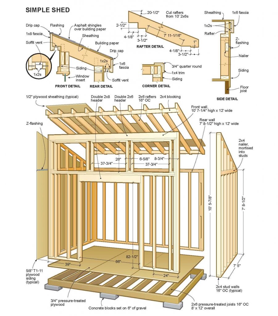

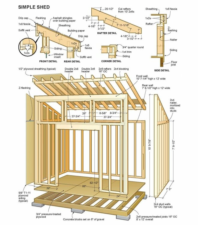

А вообще-то, бытовку сделать довольно просто и малозатратно.
Или вот 2bad4u-diy.blogspot.de/2013/05/sarai-proekt.html
и вот еще akvilonpro.ua/ru/statji/stroitelstvo2/stroim-sami-karkasnyij-dom/stroim-byitovku.html
