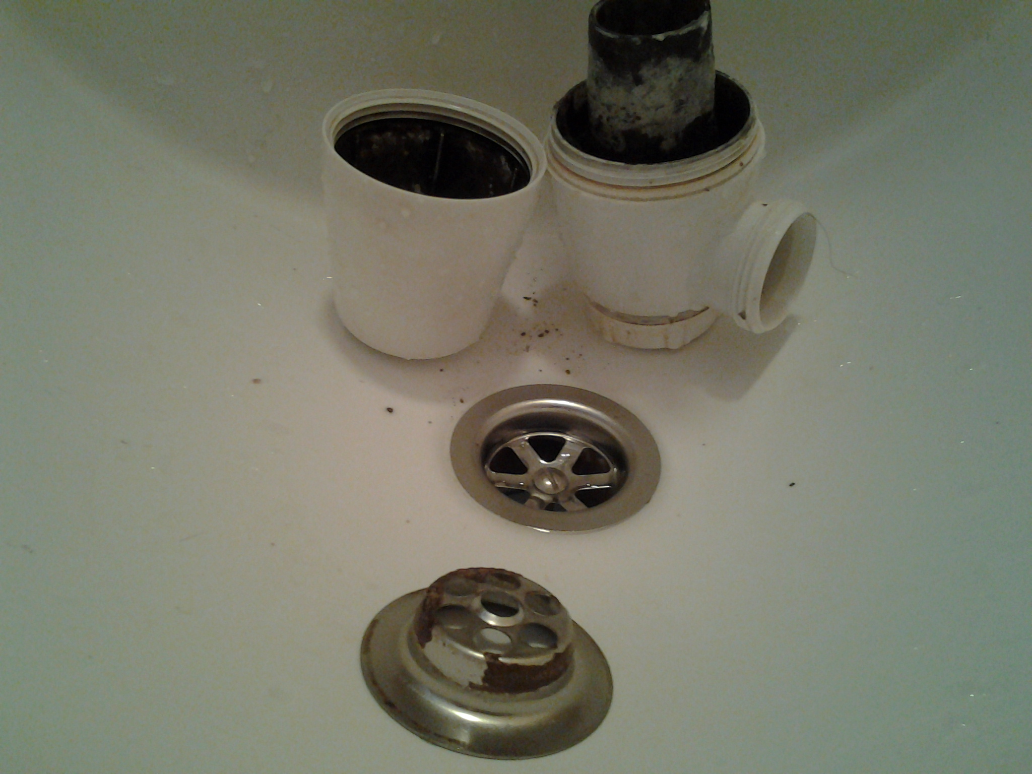

Сегодня пришлось полностью заменить сифон в умывальнике - после применения "КРОТа" черный налет намертво прикипел внутри сифона и выходящей из него гофры.
По теме:
- не буду пользоваться всякими "КРОТами" для прочистки труб
- не буду сливы из сифонов подключать через трубу ф32мм, а тем более - замуровывать её с прилегающими отводами в стену - очень трудно прочищать все это безобразие.
На фото - убитый "КРОТом" сифон. Даже горловина (из нержавейки?) поржавела.
Удачи!
