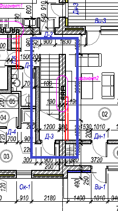

По проекту у меня лестница между двумя кирпичными стенами.
Если кто-то встречался с такой конструкцией - подскажите пжл, что и когда необходимо предусмотреть на стадии кирпичной кладки.

У меня прямой один марш шириной 1,2 м.
Несущую стенку уже делают. Нужно ли при кладке второй стены что-либо предусмотреть?
Фрагмент чертежа:
www.stroimdom.com.ua/forum/attachment.php?attachmentid=201142&stc=1&d=1342294670

На кладку ето ни как не влияет. Нужно только чтоб правильно било у вас перекрытие. Чтоб при подйоме на верх по лестнице человек не бился головой об перекрытия. (=180 -200 см) . И сама длина стенки вдоль которой будет ити лестница, чтоб она била не очень крутая. На чертеже не видно самой длини стенки. Если есть вожможность напишите мне длину и я постараюсь зделать вам чертеж как может бить у вас лестница
