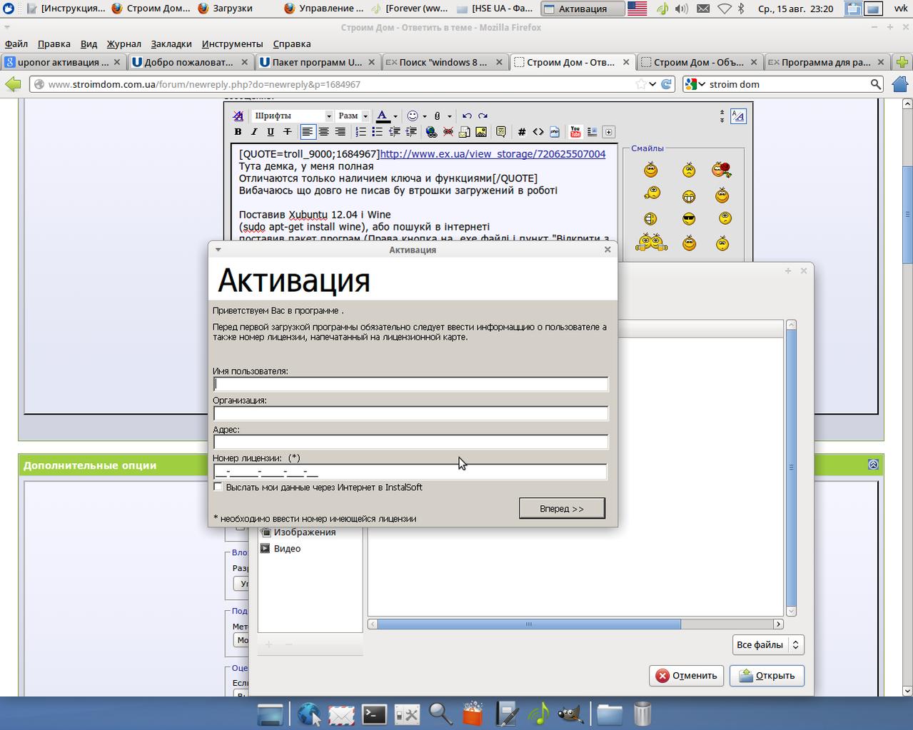

VVkSoft Опубліковано: 15 серпня 2012 Автор Поділитись Опубліковано: 15 серпня 2012 www.ex.ua/view_storage/720625507004 Тута демка, у меня полная Отличаются только наличием ключа и функциями Вибачаюсь що довго не писав бу втрошки загружений в роботі Поставив Xubuntu 12.04 і Wine (sudo apt-get install wine), або пошукй в інтернеті поставив пакет програм (Права кнопка на .exe файлі і пункт "Відкрити з допомою Wine"). Все інсталювалось без проблем но перевірити роботу я не зміг так як не маю демо ключа активації а той ключ що є в комплекті взагалі не підходить навіт по форматі. Знайду ключ то відкликнуся як провіру роботу Посилання на коментар Поділитися на інших сайтах More sharing options...
REYDER Опубліковано: 15 серпня 2012 Поділитись Опубліковано: 15 серпня 2012 активация демки на сайте есть. Посилання на коментар Поділитися на інших сайтах More sharing options...
