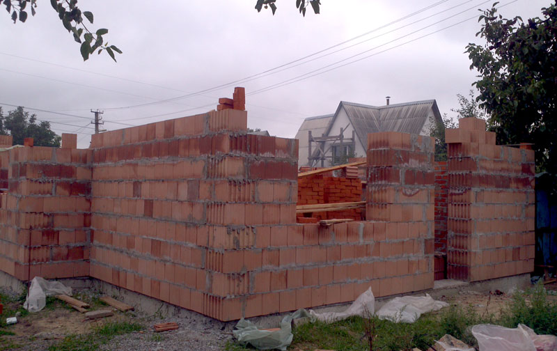

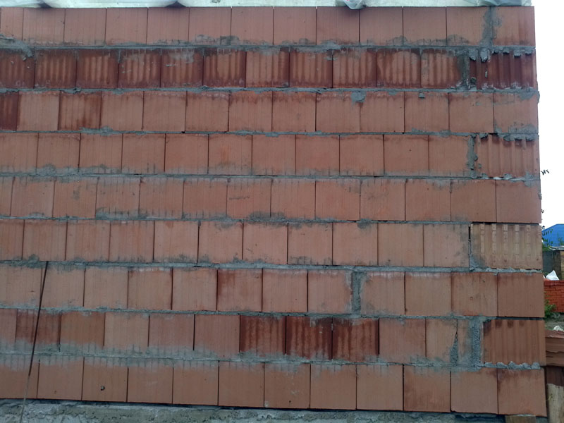

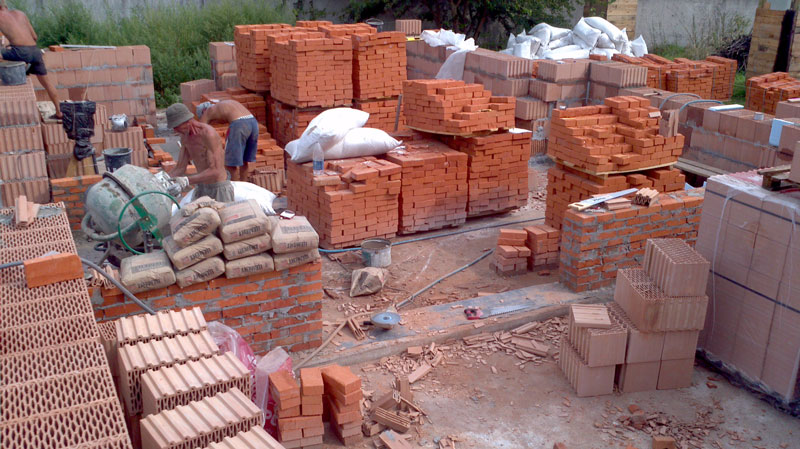

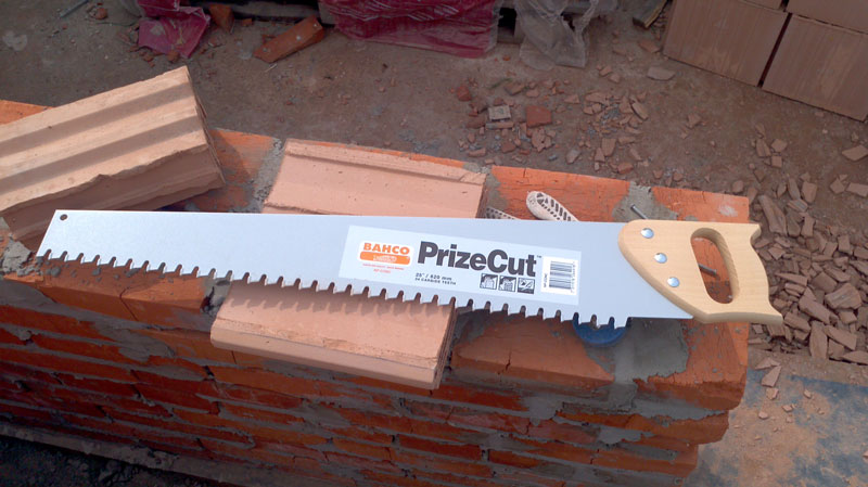

krava Опубліковано: 23 серпня 2012 Автор Поділитись Опубліковано: 23 серпня 2012 Сегодня купил пилу для допиливания керамоблоков после болгарки. Посмотрим как она покажет себя в деле. Пока у строителей есть пила интертул для пеноблоков, говорят зубья не выдерживают керамику. Так же завез им свой лазерный нивелир и паркетку для повышения производительности труда ... Что то я начинаю их сильно баловать :D Сегодня еще плюс два ряда. Так же паралельно начали ложить перестенки из кирпича. В переди межэтажные панельные перекрытия. На данный момент остро стал вопрос об армпоясе. Архитектор говорит, что достаточно сделать армпояс только поб панели. Строители говорят, что желательно связать армпоясом весь периметр внешних стен. На российском сайте винербергера, да и российские диллеры на форумхаусе утверждают хором, что армпояс не нужно, достаточно положить раствор 15мм на кладочную сетку. У нас к сожалению снипами пока не разрешено так делать, по этому наши дилеры отмалчиваются. Что посоветуют уважаемые форумчане, а то уже несколько дней борюсь с жадностью? :D Посилання на коментар Поділитися на інших сайтах More sharing options...

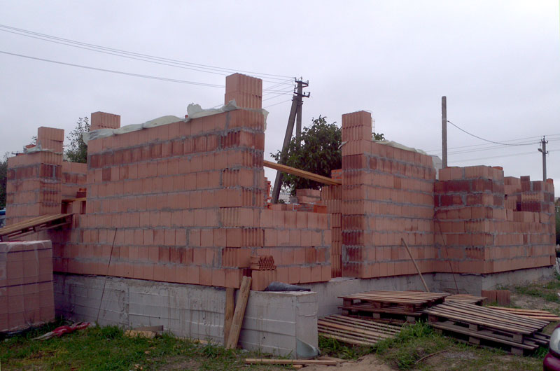

krava Опубліковано: 30 серпня 2012 Автор Поділитись Опубліковано: 30 серпня 2012 После долгих мучений, общения с народом и перелопачиванием кучи информации в интернете, решил ложить плиты на поротерм без армпояса. Нужно же кому то начинать, а то всё по старинке Единственное, буду ложить с напуском 25 см, а не 12 как обычно, и под плиту предварительно положу арматуру 6-8 мм и сделаю подготовку из раствора около 3 см. Тем временем стены уже доросли до оконных проемов. Так что сегодня-завтра строители собьют опалубку и надеюсь в субботу зальют перемычки. Пару дней была задержка т.к. нужно было догнать внутренние стены из кирпича до одного уровня с внешними стенами. По скорости работы, кирпич конешно намного уступает керамоблоку. Такими темпами как мои строители кирпичную кладку кладут, учитывая погодные условия, я бы коробку до нового года не дождался :D Ну и на последок пару фоток. P.S. Выкладываю фотки кирпичной кладки. Подскажите плз. Все ли нормально мои архаровцы делают? Швы на кладке немного больше чем нужно, порядка 2 см. Ну и пару просветов на углах заметил, блоки положили без раствора. Заставил шпателем запихнуть хорошенько раствор внутрь швов. А так больше проблем не нашел. Посилання на коментар Поділитися на інших сайтах More sharing options...
