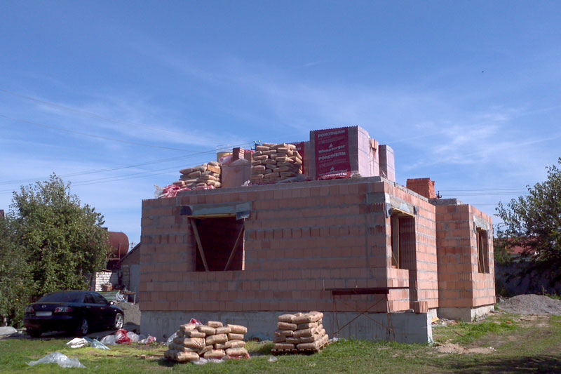

нужно ли кидать гидроизоляцию ложить на перемычки, ну и сверху на ПП перед укладкой блока?
Нет, не нужна она там. Гидроизоляция делается только под первый ряд кладочного материала первого этажа. Далее она лишняя. Насколько я понимаю физику процессов то капиллярный подъем влаги происходит от земли вверх в поры бетона (тела фундамента), и чтобы предотвратить попадание последней в стены и делают ГИ первого ряда кладки.
Спасибо за ликбез.
Понятно, что подсос влаги от земли намного больше чем на весую Может на это действительно не стоит сильно обращать внимание.
Просто начитался буржуйских брошур по поротерму. Они там везде исспользуют ГИ, где соприкосаются разнородные материалы. И под плиту и на плиту.

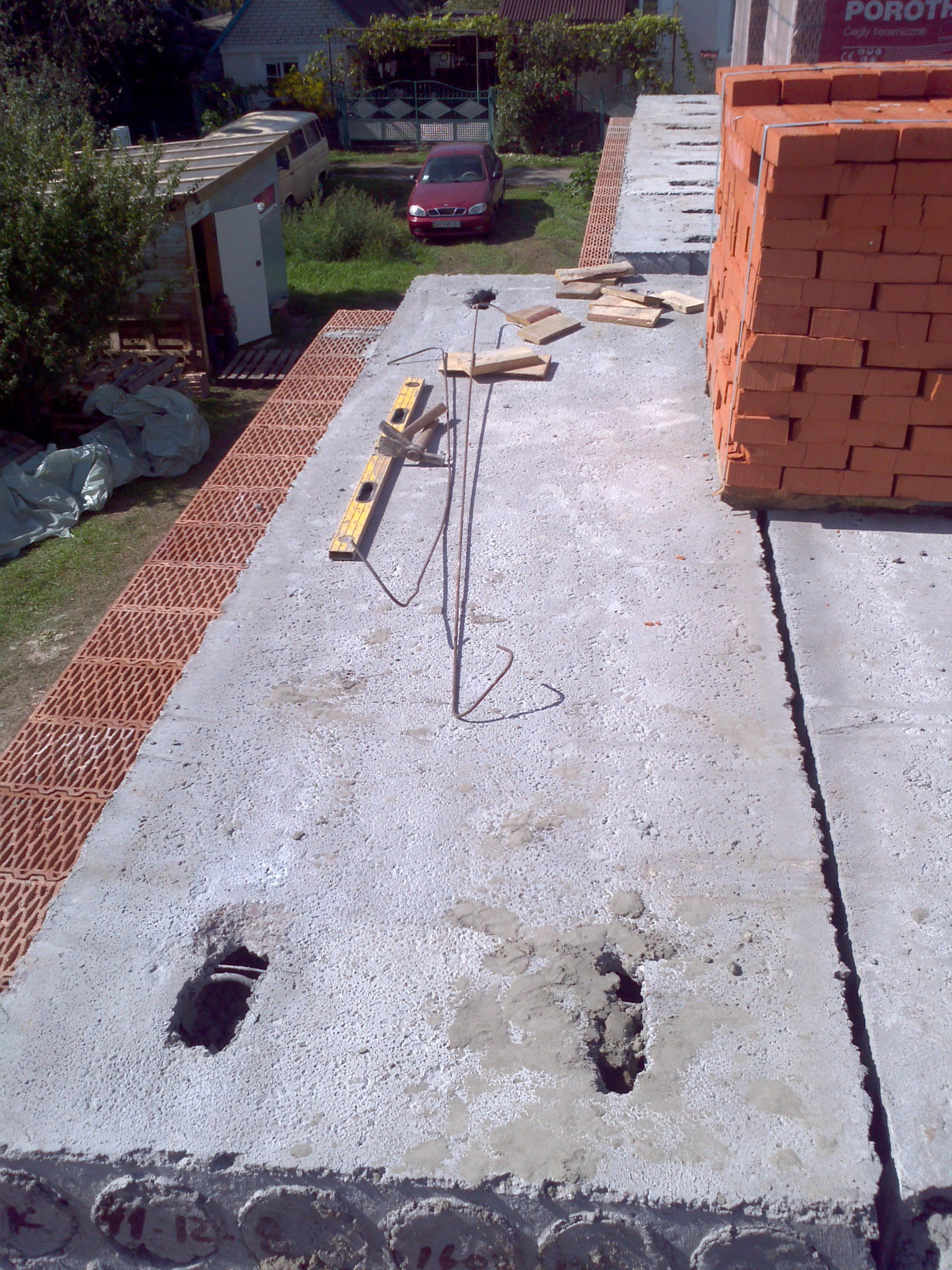

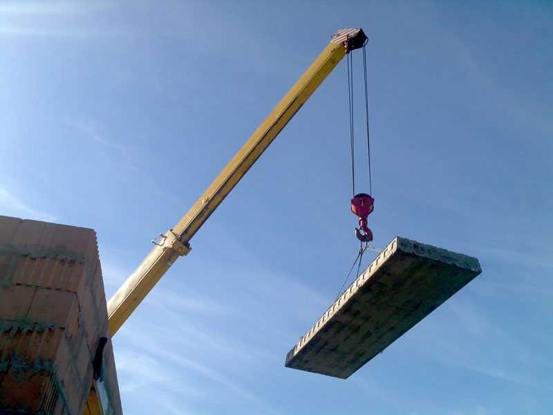

Ну что же ..... сегодня получилось перекрыться. С утра все приехали во время, и кран и плиты. Так что простоев и накладок никаких не было. Плиты приехали все ровненькие, целые и сухие, что очень порадовало :) Десять плит положили за два часа с учетом того, что кран пришлось переставлять два раза т.к. подьезда нормального не было. Не успели перекрыться, как все заставили блоками, цементом, кирпичем. Негде развернуться.
Наверное я пока единственный на этом форуме, кто ставил плиты перекрытия прямо на керамические блоки без армопояса на раствор. Так же пришлось выслушать от крановщика и водителя, который плиты доставлял, что они думают по єтому поводу :D Им бы только повод языки почесать. Арматуру под плиты не подкладывал, кинул только кладочную сетку. Теперь осталось только плиты арматурой связать да монолит поподливать в некоторых местах .... и можно двигаться дальше.
Смутил меня один момент. Самая маленькая плита заходит на кирпичную кладку всего на 10 см. с каждой стороны. По идее этого должно быть достаточно. Но стремновато как то.

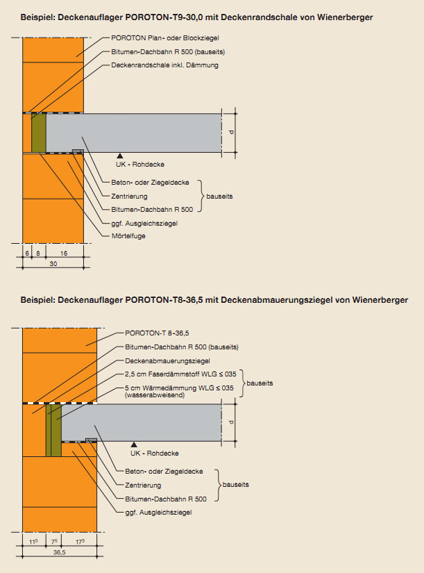

И еще. Чтобы устранить мостики холода я хочу торцы плит утеплить ЭППС и положить с наружи кирпич. А по длинной стороне продолжать ложить керамоблоки. Но строители советуют мне для большей надежности, положить 3 ряда в пол кирпича по всему периметру межэтажного перекрытия с кладочной сеткой. Как думаете, стоит ли заморачиваться с вариантом строителей? Ведь кирпичи сверху прижмуться 3х метровой стеной и вряд ли такая перестраховка сыграет какую либо роль.

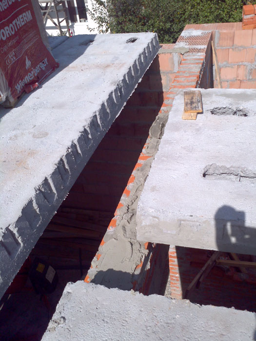

Мдя... я б под такой плитой жить бы не стал :sad:
немного просчитался с размерами. :fool:
по проэкту была 33я плита, но комнаты получились чуть больше. Все плиты заказал на 20 см больше. кроме этой :(
правда по периметру будет заливаться монолит, так что засверлимся арматурой в соседние плиты и будет все ок.
Вот если бы у вас был армопояс, то тогда можно было бы и 7 см захвата плиты делать, а без него - немного не дотянули до норматива в 12 см - postroy.ucoz.ru/publ/29-1-0-5
Не печальтесь. В моей практике было строительство супермаркета где плиты ложили на высоте 12 м с захватом в 5 см. И ничего - супермаркет до сих пор стоит) уже 11 лет)
Вы тоже решили испытать плиты на слом?;):D

На счет нормативов в курсе. Конешно печалька вышла, но она замонолитится с трех сторон к соседним плитам и будет все ок.
Добавлено через 7 минут
Только что глянул нормативы. Нагрузки на плиты граничные. Порядка 800 кг. на кв.м.
Завтра исправим. Спасиб за предупреждение.
