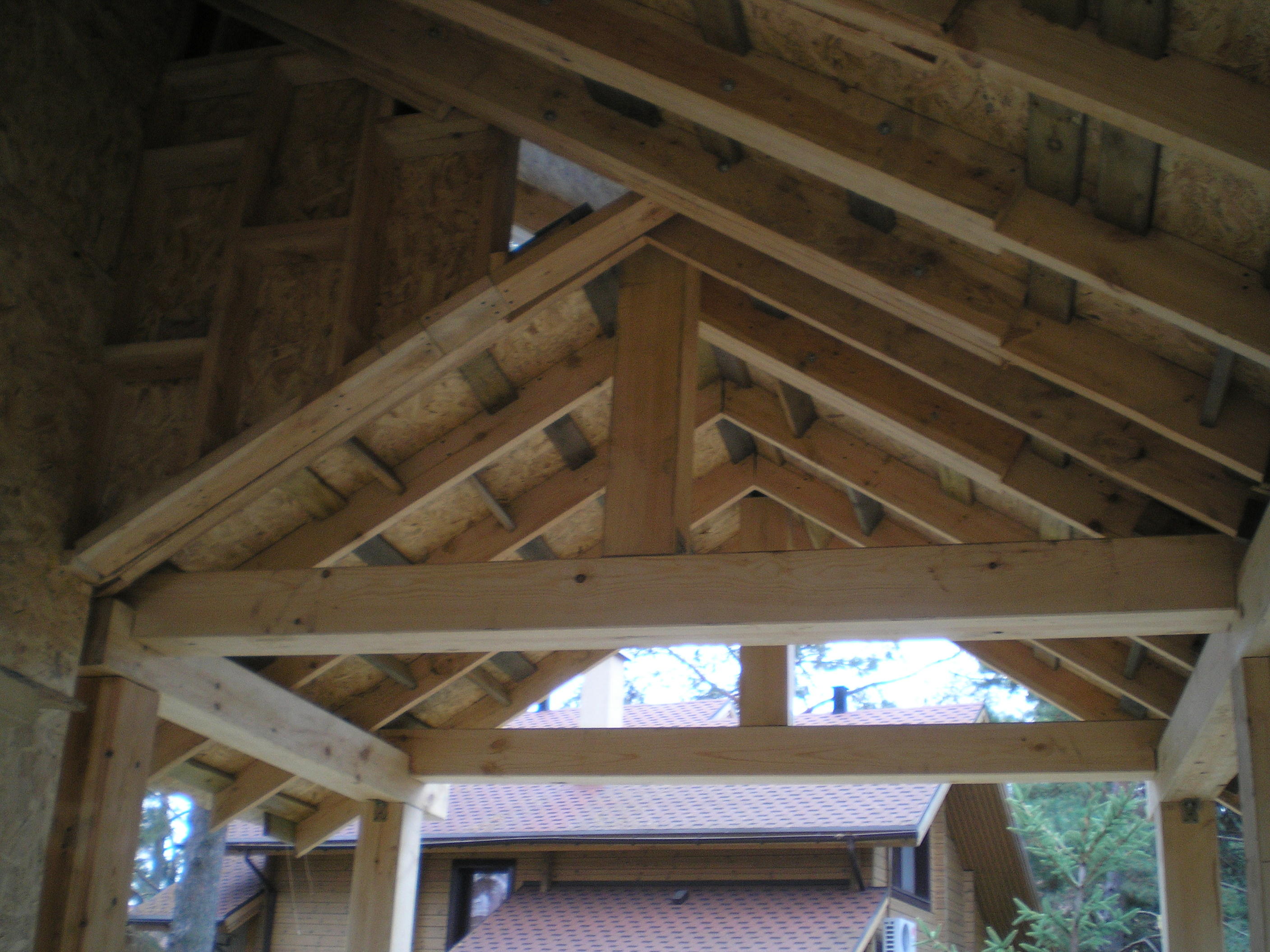

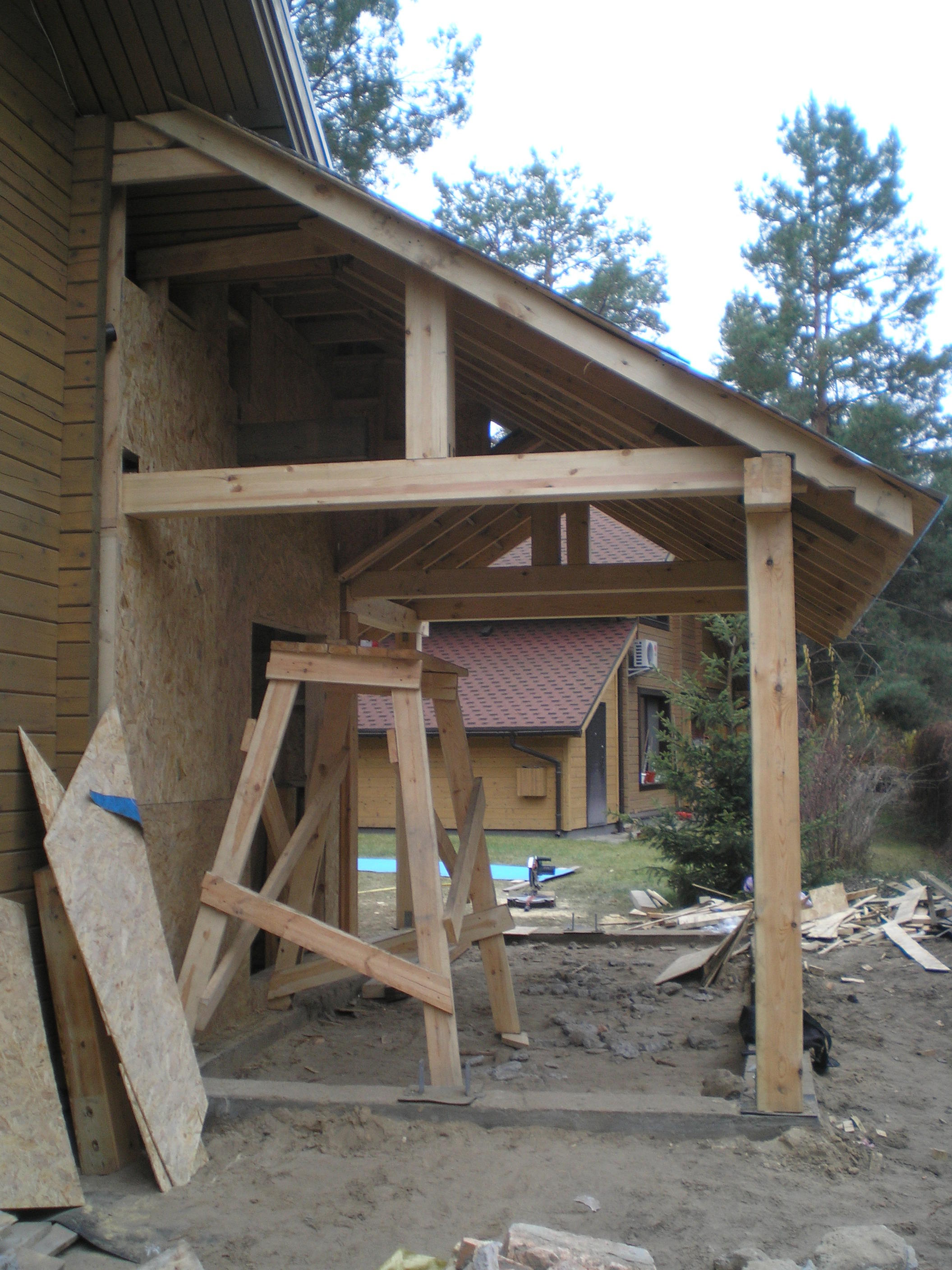

Вас интересует фальшбалка или несущая балка. И какого сечения?
Вопрос перевозки и монтажа Вас нет смущает?
Вот пример клеенной балки.
