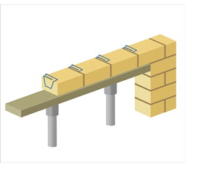

NNrabota Опубліковано: 18 липня 2012 Поділитись Опубліковано: 18 липня 2012 Планирую сделать кирпичные горизонтальные проемы над окнами и дверьми а-ля Murfor, т.е. попробовать изготовить их самостоятельно (вроде ничего сложного). Лицевая кладка - гиперпрессованный кирпич 6,5 см. Реально ли это выполнить? Буду рада любым предложениям и советам. С помощью арматуры Murfor выполняются кирпичные оконные проемы следующим образом: www.stroimdom.com.ua/forum/attachment.php?attachmentid=202005&stc=1&d=1342644836 Посилання на коментар Поділитися на інших сайтах More sharing options...
Pride Опубліковано: 19 липня 2012 Поділитись Опубліковано: 19 липня 2012 У вас кирпич, насколько я помню, щелевой. Возьмите базальто-пластиковые связи диаметром 6-8мм 4-ре штуки длинной на 50см шире вашего проема. Можно и металлическую арматуру взять, но это кому как... Берете кирпич для перемычки и Вставляете в него четыре арматурины так, чтобы они образовали квадрат. Потом на постель кирпича выкладываете раствор и надеваете следующий кирпич. При этом соблюдаете толщины швов и т.д. Доводите эту вертикальную кладку по арматуру до конца. Арматура (ещё раз) должна быть на 500 мм шире проема. Даете высохнуть. Все! Фасадная перемычка у вас готова. Двое рабочих ее водружают на стену и на подпорки. Потом кладка идет дальше и перемычка защемляется следующими рядами. Подпорки не снимайте неделю и больше. Добавлено через 3 минуты У вас при этом кирпич будет в перемычке по фасаду тычком смотреть, а не ложком. И на ребре. Но зато вы сможете чуть выдвинуть его из плоскости фасада и придать свой шарм проемам. Посилання на коментар Поділитися на інших сайтах More sharing options...
NNrabota Опубліковано: 19 липня 2012 Автор Поділитись Опубліковано: 19 липня 2012 У вас при этом кирпич будет в перемычке по фасаду тычком смотреть, а не ложком. И на ребре. Но зато вы сможете чуть выдвинуть его из плоскости фасада и придать свой шарм проемам. Спасибо за совет! Но задумала именно сохранить горизонтальную кладку над проемами. "Шарм" планируется в визуальной простоте кладки + деревянные декоративные панели и другие пока невидимые элементы. А полнотелый кирпич 80 шт планирую докупить. В крайнем случае буду использовать в проеме уголок, который будет через утеплитель крепиться к несущей перемычке (отдельная история). Посилання на коментар Поділитися на інших сайтах More sharing options...
NNrabota Опубліковано: 19 липня 2012 Автор Поділитись Опубліковано: 19 липня 2012 Рассказала все строителям - сказали будут делать на земле - а потом подымать и устанавливать над проемом. Наверное это неправильно? Посилання на коментар Поділитися на інших сайтах More sharing options...
Pride Опубліковано: 19 липня 2012 Поділитись Опубліковано: 19 липня 2012 Рассказала все строителям - сказали будут делать на земле - а потом подымать и устанавливать над проемом. Наверное это неправильно? Тот вариант, что я предлагаю, на земле и делают. А с системой murfor - прямо на стене во время кладки. Скажете строителям, чтобы они вам описали словами, что именно они будут делать? А то они бывает отмазываются, а потом делают по-своему. В итоге - испорченный материал и нервы! Посилання на коментар Поділитися на інших сайтах More sharing options...
NNrabota Опубліковано: 19 липня 2012 Автор Поділитись Опубліковано: 19 липня 2012 А то они бывает отмазываются, а потом делают по-своему. В итоге - испорченный материал и нервы! 100% вы правы! Делают по-своему, т.е. как умеют и как быстрее. Буду с ними беседовать. Вроде хлопцы неплохие. Сейчас говорят что вытечет раствор, если делать по месту, в оконном проеме. Посилання на коментар Поділитися на інших сайтах More sharing options...

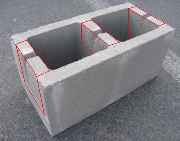

vickov Опубліковано: 20 липня 2012 Поділитись Опубліковано: 20 липня 2012 У вас кирпич, насколько я помню, щелевой. Возьмите базальто-пластиковые связи диаметром 6-8мм 4-ре штуки длинной на 50см шире вашего проема. Можно и металлическую арматуру взять, но это кому как... Берете кирпич для перемычки и Вставляете в него четыре арматурины так, чтобы они образовали квадрат. Потом на постель кирпича выкладываете раствор и надеваете следующий кирпич. При этом соблюдаете толщины швов и т.д. Доводите эту вертикальную кладку по арматуру до конца. Арматура (ещё раз) должна быть на 500 мм шире проема. Даете высохнуть. Все! Фасадная перемычка у вас готова. Двое рабочих ее водружают на стену и на подпорки. Потом кладка идет дальше и перемычка защемляется следующими рядами. Подпорки не снимайте неделю и больше. Добавлено через 3 минуты У вас при этом кирпич будет в перемычке по фасаду тычком смотреть, а не ложком. И на ребре. Но зато вы сможете чуть выдвинуть его из плоскости фасада и придать свой шарм проемам. А если таким образом сделать перемычку из 2-х шлакоблоков для проема 60 мм? Выбрать на 2-х шлакоблоках середину и боковину, заложить арматуру и залить бетоном. Попробую. Посилання на коментар Поділитися на інших сайтах More sharing options...

vickov Опубліковано: 26 липня 2012 Поділитись Опубліковано: 26 липня 2012 А если таким образом сделать перемычку из 2-х шлакоблоков для проема 60 мм? Выбрать на 2-х шлакоблоках середину и боковину, заложить арматуру и залить бетоном. Попробую. Попробовал, но не залил еще. Очень аккуратно все получилось. Жаль, фотика не было. Нарисовал, как резал шлакоблок. Среднюю перемычку вырезал не до конца, я её просверлю в 2-х точках и продену арматуру 12-ю 2 нитки внизу и 2 нитки сверху положу и залью бетоном. А еще думаю верхний ряд гаража выложить таким вырезанным шлакоблоком, уложить 2 нитки арматуры и залить бетоном с целью сделать, типа, армопояса. Посилання на коментар Поділитися на інших сайтах More sharing options...
