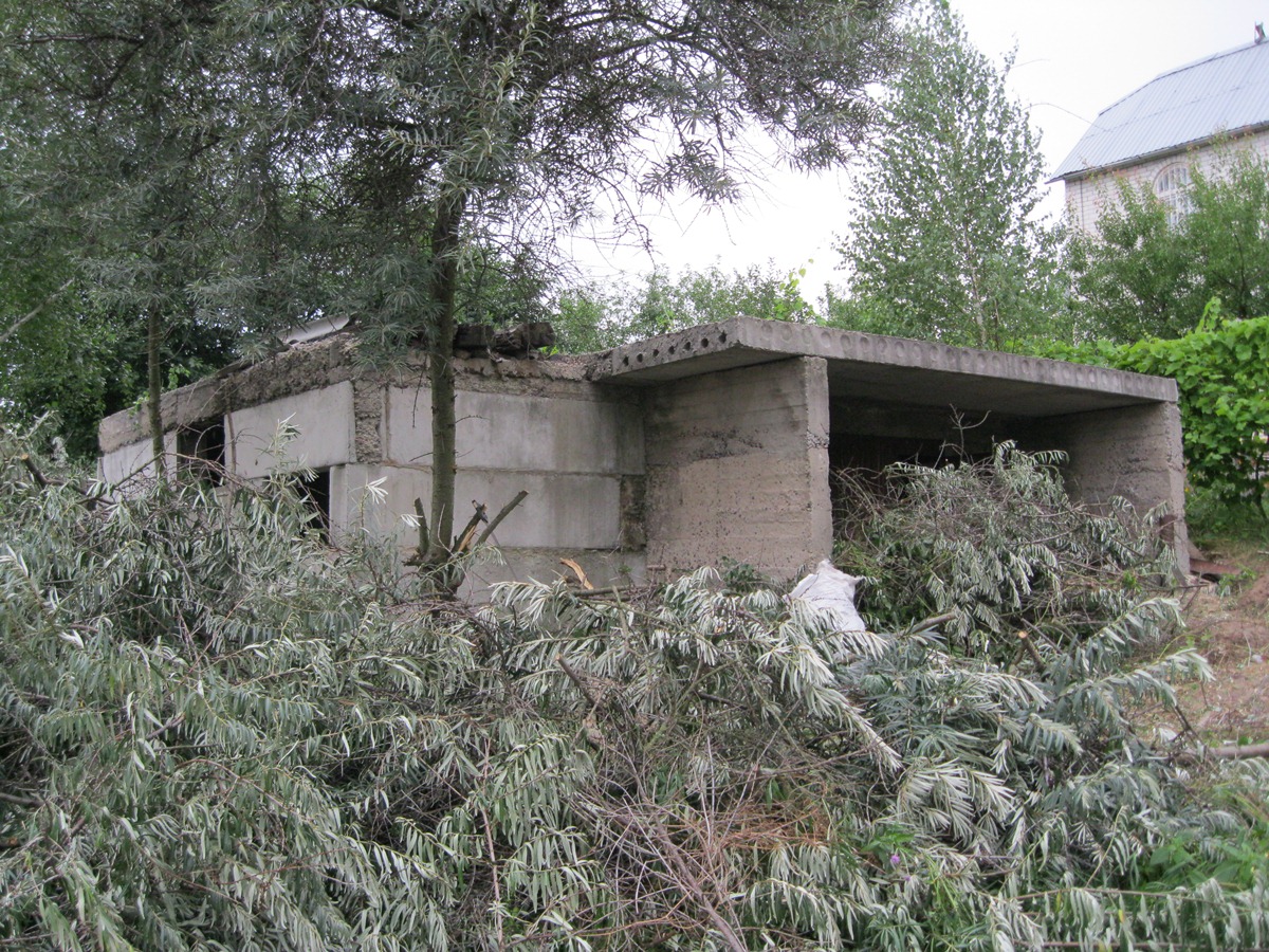

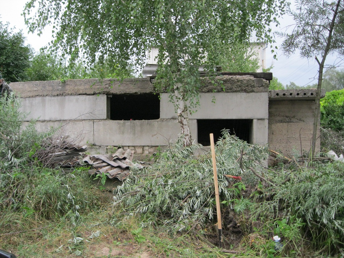

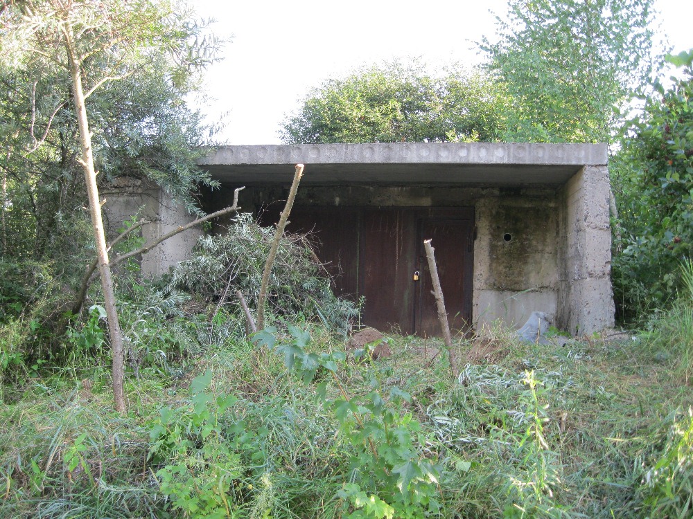

Приветствую всех участников форума!
Перед тем как начать свою тему, постарался прочитать форум и обратил внимание, что идея о переселении из города в пригород приходит почему-то с возрастом.
Итак, 40 есть, сын вырос, а вот дерево особенно посадить негде ... Квартира тоже есть, но деревья в ней не растут. И квартира - это не дом в полном смысле этого слова.
В процессе поиска места, где же осуществить две части известной пословицы, был обнаружен участок в 6 соток в садовом товариществе "Беризка" около села Мархалевка. Подкупила близость к Киеву (от КП до участка 16 км), обжитость кооператива, газ и вода на участке, а также хорошая знакомая на соседней улице.
На момент покупки на участке имелся цокольный этаж 8 на 8 (приблизительно) с ржавыми гаражными воротами, перекрытый плитами, огромные заросли облепихи и вишняка.

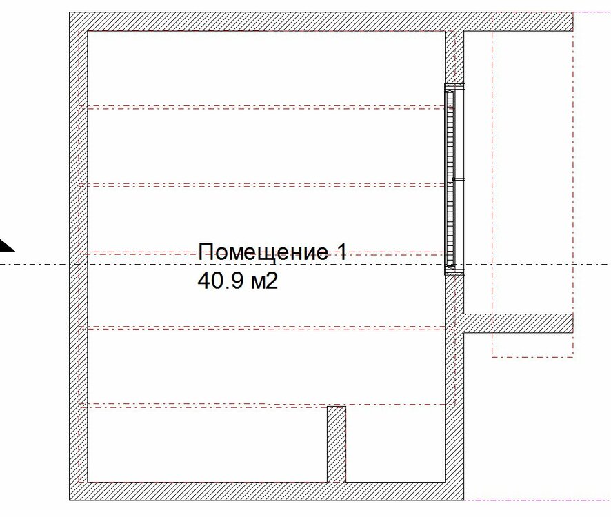

С радостью приму любые советы и конечно же очень буду рад ответам на вопросы, коих по мере превращения этого бункера в аккуратную дачу с возможностью круглогодичного проживания будет, чувствую, ой, как много.
Такой вид дача приобрела после первого визита с высокотехнологичным оборудованием.

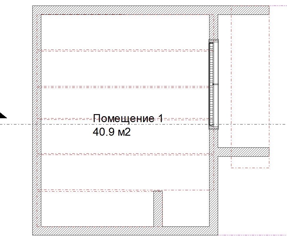

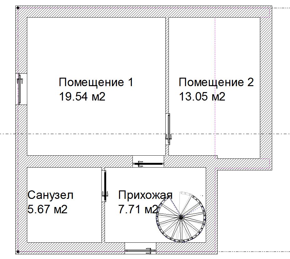

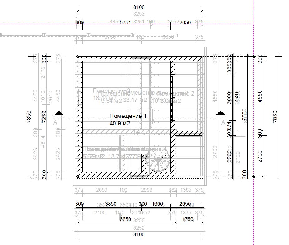

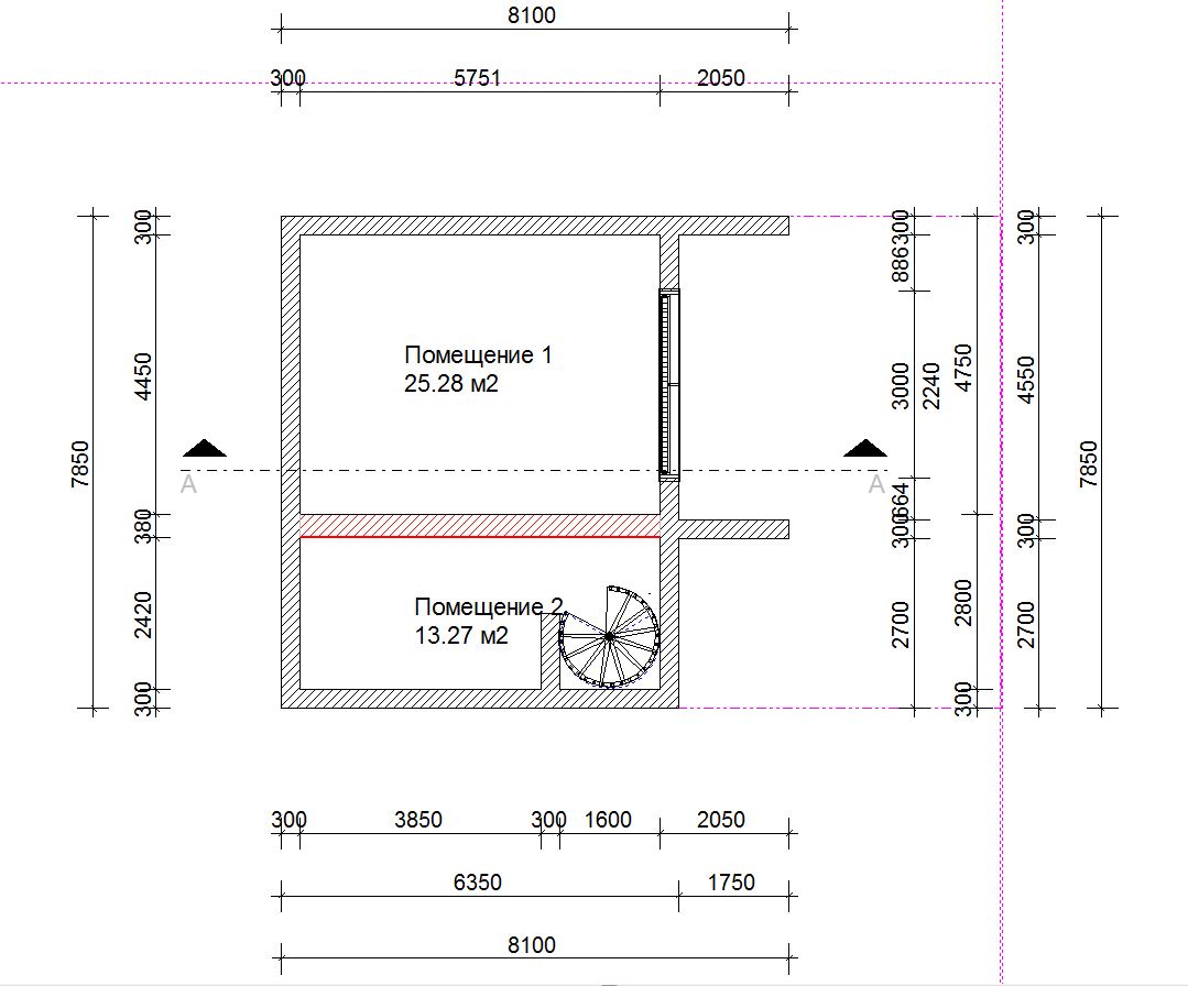

Желаемый (один из вариантов) первого этажа.
И вопрос к гуру форума: стена между санузлом и помещением 1 должна стать несущей по всей длине. Это подразумевает создание опоры под ней в цокольном этаже. Такую опору я предполагаю сделать путем постройки в подвале (цокольном этаже) кирпичной стены в 1,5 кирпича на жб ленте толщиной в 20 см и шириной в 50 см вдоль края плиты перекрытия (стена там все равно нужна). Но при этом плита окажется защемленной вдоль длинной стороны между нижней и верхней стеной. Допустимо ли это?
Между первым и вторым этажом перекрытия будут пустотками (если можно будет развернуться краном) или терива (или ее аналог).

Мне кажется это строение на фото надо просто снести...
У меня такая мысль тоже возникает иногда, особенно с учетом семейных потребностей.
Но на данный момент этот вариант развития исключается. Цоколь ничем (кроме размеров) не отличается от стоящих рядом. Грунт - овражный песок (края бывшего песчаного карьера). Бетонная лента под ФБС присутствует.
Полностью поддерживаю. Снести, иначе потом можно изрядно с этим строением намаяться, как физически, так и финансово

Koskos, fomarin, не сочтите за труд объяснить основания для такого категорического решения...
Ссылка на комментарий
Поделиться на другие сайты
Почитайте ветку на этом форуме - "чего бы я никогда не сделал"... Я полностью подерживаю советы форумчан по поводу сноса этого "бункера гестапо". Ну вы же взрослый человек, вырастили сына а можете на ровном месте сделать большую ошибку... Ведь, сколько к старому не лепи - оно будет старое...

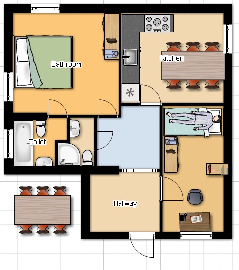

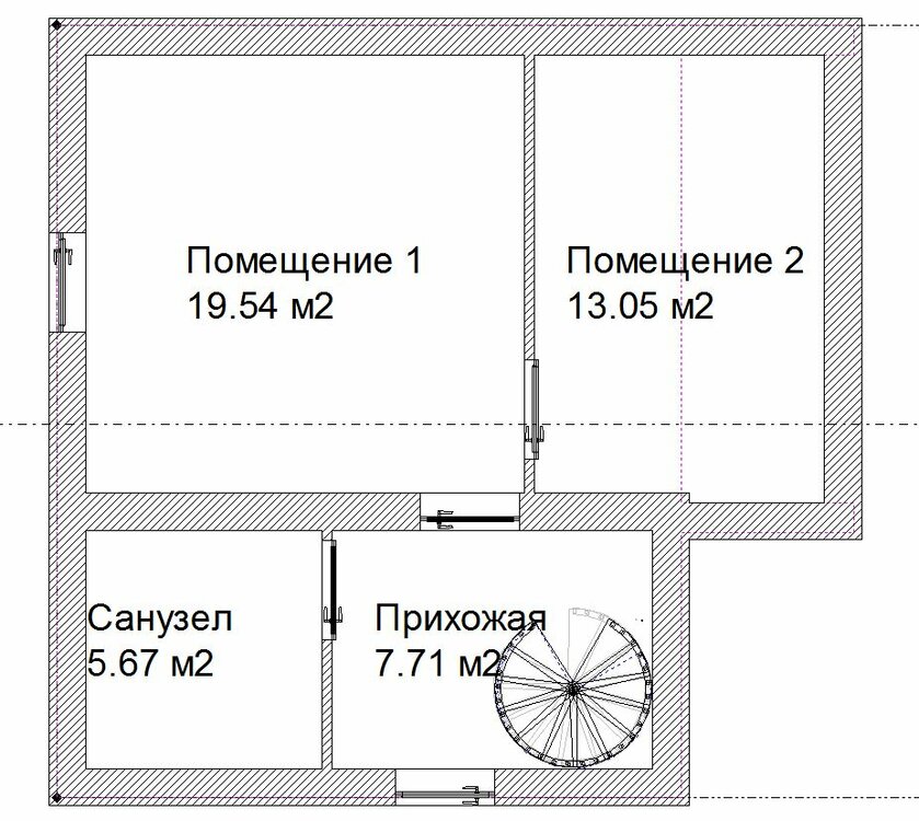

Вот тебе навскидку как бы я сделал... с учетом твоих ограничений... это цоколь...
Спальня 13 кв.м
кухня 11 кв.м
вторая комната 9.4 кв.м
А потом отдашь целиком лучший этаж детям :-)
Или как вариант по быстрому продашь готовую дачу и построиш с нуля на соседнем участке...
да потому что сей "бункер гестапо", как выразился форумчанин, сделан кое-как. где-то бетоном наквецали, где-то кирпичами довсунули, фундаментные блоки изредка цементом скреплены. Не развалилась сия конструкция, потому что нет нагрузки сверху.
А вариант обустройства, предложенный Fishmen, требует гидроизоляции и утепления цоколя

А мне кажется, что фундамент вполне нормальный для небольшого дома. Но я привык делать из г-на пулю, поэтому не могу дать профессианального совета.

Прочитал полностью. Увы, я не могу себе позволить сходу развалить "бункер". С благодарностью выслушаю советы, не связанные с разбором имеющегося "бункера".
Все попытки прицепиться к "бункеру", вам встанут дороже, чем "развалить и отстроить заново".
Навскидку, цоколя у вас нет, там даже авто не поставить, будет везде течь. В теперешнем виде сей бункер спасает то, что все открыто и продуваемо. Но поставьте окна, ворота и получите сырость - решение, гидроизоляция, вентиляция, что уже недешево.
Вы можете бункер оставить как есть, ну да "деньги уплачены", но довести его до более-менее приличного состояния вам обойдется в приличные деньги. А вы, вроде не склоны к тратам.
Вам и советуют, что не сэкономите вы, оставив сей бункер

Собственно сам бункер и является цоколем. Уровень нижнего блока цоколя приблизительно совпадает с уровнем дороги, так что можно убрать грунт, сделать подпорные стенки и въезд без уклона к цоколю.
Участок один из самых высоких в кооперативе, дождевая и талая вода проходит транзитом.
Воды в земле нет вообще. В кооперативе ни одного колодца (пытались рыть - бесполезно), а скважины бьют на 44 метра, ближе воды нет.

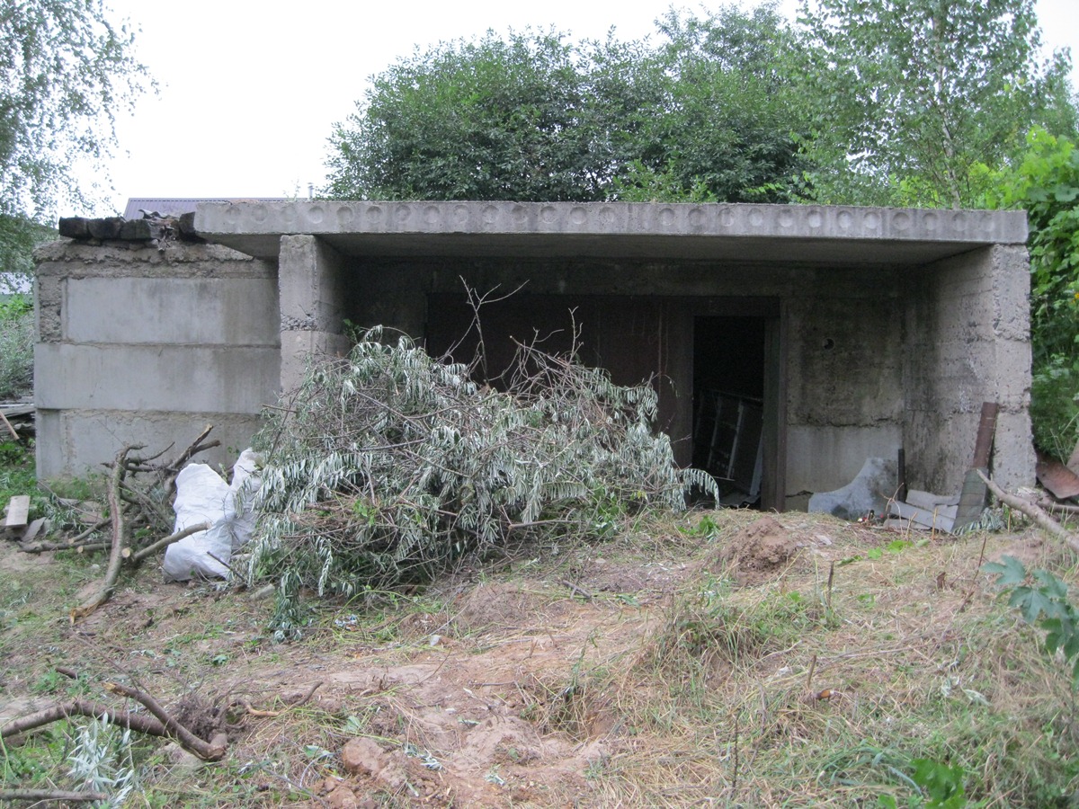

Я думаю этот цоколь можно реанимировать, при выполнении ряда условий: - обкопать цоколь на глубину залегания нижнего края блоков и залить на высоту 60 см над землей армпояс с соотвествующим армированием толщиной см 15-20 ( точее можно определить только на месте)
-выбить раствор из швов между блоками минимум на 10 см и замазать свежим раствором
-сверху наверное будет целесообразно также сделть невысокий армпояс -зависит от материала стен( если пенопластовый блок то просто в первый ряд добавить больше арматуры )
- все загидроизолировать и утеплить пенопластом соткой.-
- внутри при заливке стяжку не менее 10 см толщиной с соответствующей гидроизоляцией и обязательно с двойной армсеткой.
Думаю будет стоять и стоимось на порядки ниже разборки и перекладки.

Я тоже думаю,что не всё так плохо,можно сделать и гидроизоляцию и утеплить,только сотку пенопласт не надо,из расчёта 1см на 10 градусов мороза,думаю 30тки хватит. Мой друг строил дом из бута и бетона,тогда газ был не почём.Проклеил стены из 3х миллиметрового пенопласта под обои и всё тепло.Всё делается,глаза боятся,а руки делают.

разобрать это строение, докупить блоков и сделать уже то, что вам нужно. Сколько оно стояло? лет 20?

судя по фоткам, сие строение вовсе не выглядит ветхим. и если нет других возможностей, то при наличии базовых навыков волшебства :), можно вполне строить и на том что есть.
...другое дело, размеры ограничивают полет фантазии.
как вариант, использовать этот бункер как склад, кладовку на время стройки. а дом, если участок позволяет, построить рядом такой как хочется;)

Если это сооружение не использовать как бункер, а просто как фундамент, то будет дешево, надежно и практично.
Именно таким образом я и планирую его использовать.
За прошедшую неделю "бункер" обкопан до низа блоков, обработан снизу от нижнего края до уровня земли (и чуть выше) мастикой Биэм в три слоя, от низа до уровня земли оклеен ЭППС 50 мм на клей Титан (в баллонах), восточная и западная стены уже и засыпаны назад с проливкой водой.
Завтра утром доклейка ЭППС, вечером засыпка остального.
Следующий этап - разборка армопояса и его восстановление (или создание нового).

Поздно прочитал Ваше сообщение :(. Частично много уже сделано, но вот насчет заливки внешнего пояса не сообразил. Канава вдоль цоколя уже почти засыпана :(.
Наверху планирую разобрать все чудеса, убрать перемычки над окнами и залить новый армопояс по всему контуру дома. Он должен компенсировать возможные подвижки цоколя. На фасаде, где ворота, добавится стена, и армопояс пройдет и по ней.
Арматура в поясе будет 14 в 4 нитки ( по 2 сверху и снизу).

Строение действительно не ветхое, рабочие (вместе с прорабом, который кстати толковый парень), которые обкапывали цоколь, вообще говорили что не фиг заморачиваться, будет стоять.
Но поскольку все же хочу подстраховаться буде сделан армопояс по верху цоколя, а все докладки и заливки сверху ФБС будут убраны (кроме слоя бетона под опорным поверхностями плит.
