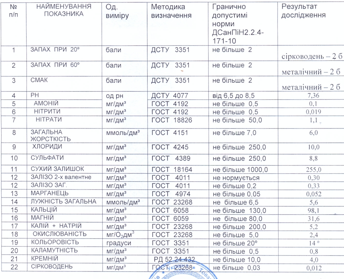

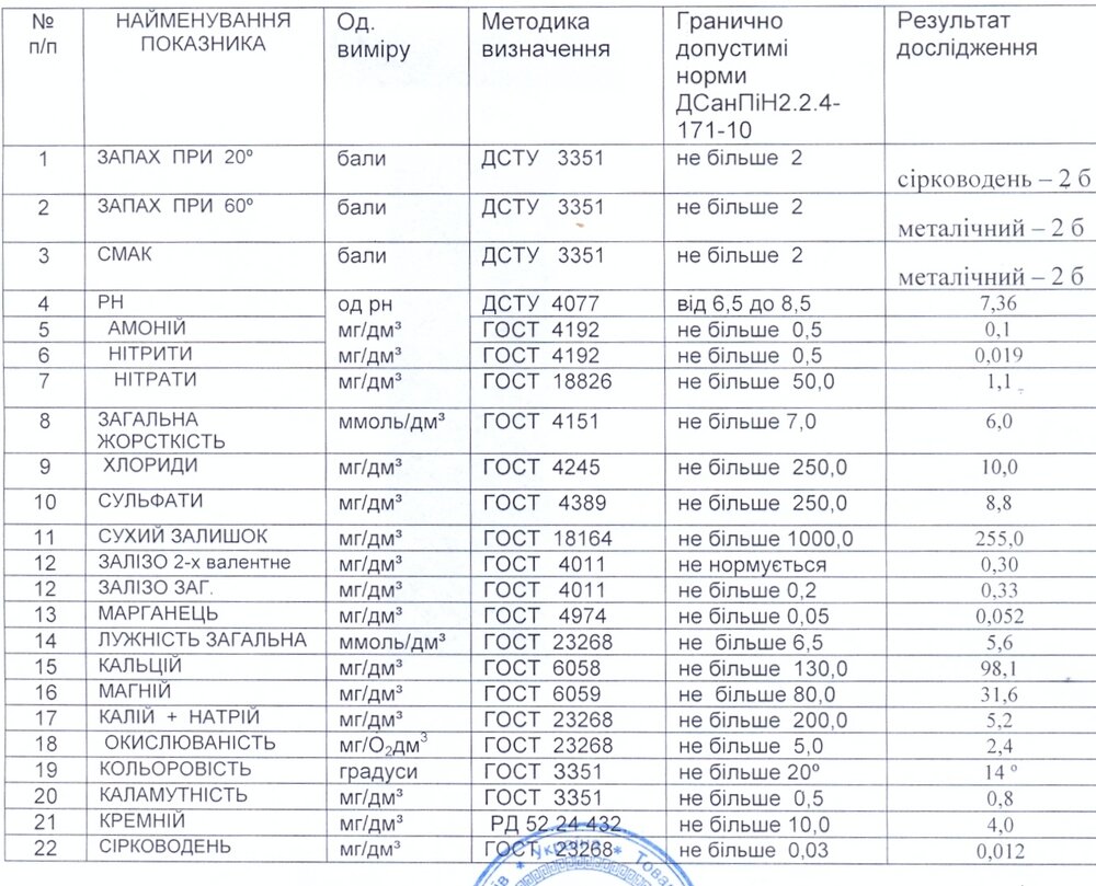

Уважаемые специалисты,
Прошу прокомментировать анализ воды. Вода подается из скважины, 48 метров, Киево-Святошинский район.
Насколько необходимо ставить систему водоочистки судя по результату анализа?
П.С. Много чего еще пока не понимаю в водоочистке, так как только на днях в плотную занялась этим вопросом. Прошу помочь «чайнику» :)
Заранее признательна за помощь! :)

Хорошая вода.
1. Очистка от механических примесей.
2. Активированный уголь.
3. Умягчение перед подачей на нагрев.
Мне сказали в лаборатории, когда забирала анализ, что железо нужно убирать так как будет техника со временем портится (налет).
Добавлено через 11 минут
AMAZONIA cкажите, пожалуйста, если в целом анализ хороший. Насколько возможно, что там в воде могут плодится сине-зелёные водоросли? Просто обратила внимание, что в сосуде, где устанавливается фильтр образовался налет с зеленым оттенком. Когда забирала анализ спросила, что это может быть? мне сказали, что нужно сдавать анализ на сине-зелёные водоросли. Это возможно, что они там живут?:unknown: Просто этот анализ никто в частных лиц не берет и не хочет делать, а может мне и не нужно?
Прошу простить «чайника» :confused:
Если вода не содержит обеззараживающих веществ, то в любом случаи в ней будут развиваться микроорганизмы.
Бак анализ я рекомендую сделать в СЭС. Возможно потребуется обеззараживание.
Если бюджет позволяет и есть возможность организовать мех.очистку с "Filter AG+", а активированный уголь использовать "Centaur", то железа не останется.
Посмотрел план Вашего дома и возник вопрос: подвал имеется?
Подвала нет. Меня тут осенило, что мне не отдали результаты БАК анализа!)) только что звонила, лежат,ждут меня. Говорят, что плохой анализ... сейчас поеду заберу, выложу что там..
