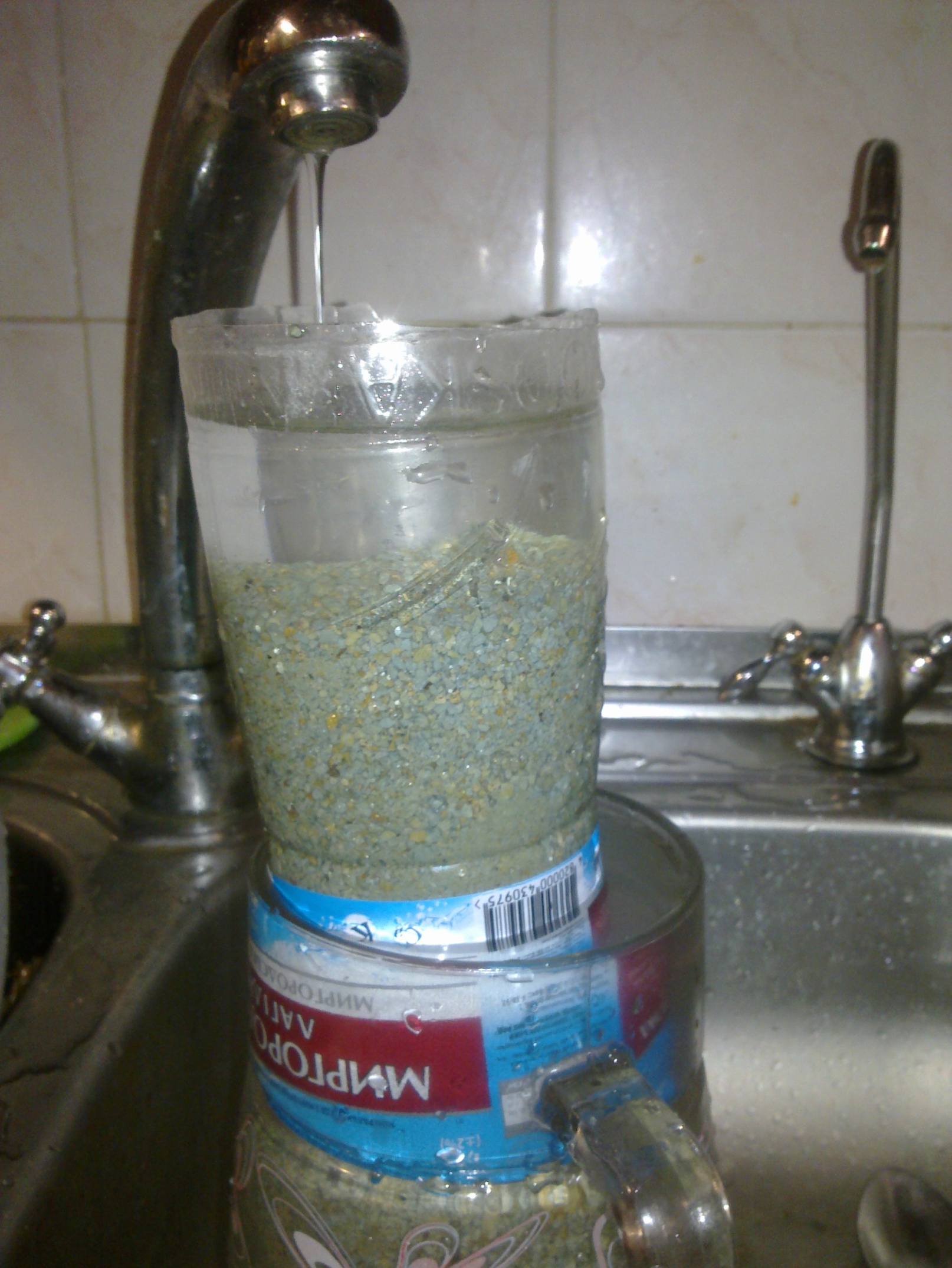

Ваша правда. Мини эксперимент провел. Была использована пластиковая бутылка 1,5л з "засыпкой цеолит натуральный" (фото прилагается). Вода через "фильтр" бежала тонкой струйкой (скорость забыл померять).
Результаты: жесткость общую и временную убрало на процентов 20. После ночной настойки (вода в цеолите настаивалась ночь), еще упала на процентов 10.
Нитраты не убрало никак, хотя продавец обещал, что нитраты убирает. Анализ проводил тестами Птеро.
Еще один момент. После фильтрации (сверху вниз) в воде остается небольшое кол-во мелкого цеолита. Вопрос: если провести эксперимент в автоматической колонне, эта "мелочь цеолитовая" не убьет голову колонны?

Давно уже задумался об использовании нашего цеолита, но для эффективной работы нужен сравнительно большой обьем и соответственно сильно увеличиваются габариты системы
Смотря, конечно, какая фракция. Обычно ставится верхний дистрибьютор, он же сетка, фракция 0,1-0,2
Ну фракция (та которая попадает в чистую воду) - размером чуть меньше кристалов сахара. А для фильтрованиия воды берется 1-4 мм, но это так сказать основной объем. А в общем попадаются камушки и более, и менее.
Что значит, верхний дистрибьютор? Просто по умолчанию, для цеолита, фильтрация воды должна быть снизу - вверх, тогда эта мелочь подыматься не будет, а в колонне будет сверху вниз. Тут эта мелочь и посачивается.

Я уже тоже понял, что у цеолита очень маленькая ионообменная емкость. Но по идее работать должно?

Да, будет работать

А голова установки работать будет? Не выйдет со строя? Имеется голова RX63B3, балон 1035 и бак для соли 100л. Скорость фильтрования будет около 0,5 куба в час.
Верхний дистрибьютор обязательно. 1035 явно мало для 0,5 куба

Регенерировать как и все засыпки - солью, в автоматич режиме.

Праздники закончились и продолжились эксперименты (пока с бутылкой).
Что было сделано:
1. В бутылке (1,5л) оставил цеолита высотой 15см.
2. Растворил 100гр обыкновенной каменной соли в 6л воды и пропустил раствор через цеолит (в течении где то 30 минут).
3. Промыл (минут 20) цеолит водой с колодца (жесткость 6).
4. Пропустил через цеолит 4л воды со скважины (жесткость GH7-8, kH6-7, скорость протока около 0,4 л/мин)/
5. В конце сделал забор воды и провел измерения: жесткость стала GH2-3, kH5-6
Тесты проводил реактивами Птеро.
Какая конечная задача: умягчить воду с GH7-8, kH6-7 до GH2-3, kH6-7.
Хотя по kH не совсем понимаю, какая она должна быть? Или этот показатель более важен для рыбок?
Как думаете, балона 1248 или 1252 хватит, для фильтрации 1,5куба воды в час?
