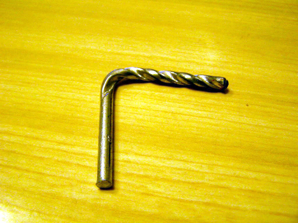

По умолчанию Опасные сверла!
Всем привет.
Хочу предостеречь форумчан о плохих и в принципе опасных сверлах.
Несколько месяцев назад нужно было повесить светильник на потолок. В процессе сверления дырки сверло изогнулось на 90 градусов и влупило мне по лбу. Отделался рассеченым лбом. Это хорошо что так вышло - но могло бы и в глаз. Посему - сверла с явным металическим блеском - (типа хромированые) не рекомендую применять. Нормальное сверло просто лопнуло бы, а это изогнулось. Скореее всего там не сталь а какой то дюраль покрытый напылением. Фото этого палива см. ниже.

Сообщение от ZLODEY Посмотреть сообщение
Всем привет.
Кто производитель? Продавец?

У меня тоже была подобная ситуация, свердлил дерево (дуб), и свердло тоже согнулось , неприятное ощущение было когда дрель начала с рук выдиратся. ..... Я потом взял самое тонкое свердло с этого комплекта, помоему четверачка, и просто согнул его руками ..... вот это инструментик продают у нас

На фото не очень видно, но помоему в этом сверле даже грани не заточены
Это бутафория какая-то

Хрен знает кто производитель. Шли в комплекте с дрелью. (Дрель вроде хорошая, 7-й год пашет без проблем. называется KRAFT (бельгия), а вот сверла - наверное китайские вложили. Возьму на выходных, специально распилю одно, может там порошковый метал.

да именно такие сверла идут в комплекте с дрелями, эдакие серые чемоданчики (в них еще нож, рулетка, биты). У меня тоже такие были - типа победитовые, с маркировкой красной краской победита, а сами такого цвета как силумин . Я одно из них на 6мм руками согнул . Ими больше не пользовался.

такое же сверло из комплекта ДВТ тоже согнулось, чуть руки не поотрывало дрелью. вобщем довески к инструменту лучше сразу в помойку выбрасывать.
