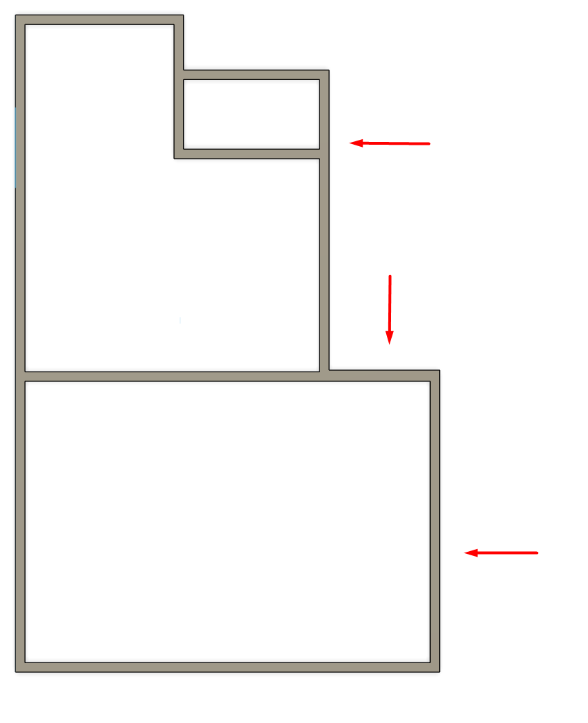

Сергій_ Опубліковано: 8 жовтня 2020 Поділитись Опубліковано: 8 жовтня 2020 Добрий день. Місто Київ, квартира в хрущівці на першому поверсі, розташована скраю зліва якщо заходити в під'їзд. Проблема в тому, що зникло гаряче та холодне водопостачання (немає вже кілька тижнів). Платіжки сплачуються стабільно, одразу скажу. Я хочу розібратись, з вашою допомогою, в якому місці могла бути перекрита вода поза нашою квартирою (мені цікавий тип водопостачання в хрущовках загалом, якщо у вас є якісь схеми або інформація - буду вдячний, бо в інтернеті дуже мало матеріалів конкретно про хрущівки). Яка є інформація, вихідні дані: Повідомлялось про відсутність гарячої води в будинку до третього числа, але людина, яка слухала по телефону, не розчула якого саме місяця. Ми не знаємо, чи є в інших мешканців будинку гаряче водопостачання, але точно знаємо наступне: В сусіда праворуч (квартира на першому поверсі по центру) є холодне водопостачання. Також в його квартирі, на відміну від нашої, проходить стояк (зі слів людини, яка заходила в цю квартиру), також є бойлер. Прошу дати відповідь на наступні питання: 1) На вашу думку, де (в якій точці будинку) могло бути здійснено перекриття водопостачання так, що в сусіда є холодна вода, а в нас немає? 2) У такому будинку (хрущівка), чи можуть дії сусідів припиняти потік води (тобто від того, що сусід здійснює дію в своїй квартирі, припиняється водопостачання в вашій квартирі)? За яких умов можливе таке припинення? 3) Взагалі яка схема водопостачання в хрущівках, якщо пояснити на пальцях або в двох словах? Чи є в підвалі кран перекриття потоку води в одну квартиру, розташовану на першому поверсі (тобто відокремити від водопостачання тільки цю квартиру, а інші отримують воду)? На ці три питання, дуже би вас просив дати відповідь по пунктах окремо, якщо є змога. Дякую, що прочитали це повідомлення, можливо в когось знайдеться час допомогти. Посилання на коментар Поділитися на інших сайтах More sharing options...
Сергій_ Опубліковано: 9 жовтня 2020 Автор Поділитись Опубліковано: 9 жовтня 2020 Що, серед тисяч користувачів на цьому форумі ніхто не знає точку, в якій може бути перекрита вода в окремій квартирі хрущівки, окрім санвузла? Посилання на коментар Поділитися на інших сайтах More sharing options...
