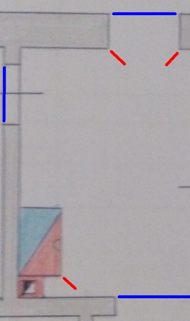

дениска 1981 Опубліковано: 19 березня 2019 Поділитись Опубліковано: 19 березня 2019 Добрий день. Дайте будь ласка відповіді на такі питання: 1) Чи можна гаряче повітря від чугунної топки розвести оцинкованими трубами? Цікавить чи не шкідливо для здоровя використання оцинковки при температурі, що виходить з топки? Не знайшов на форумі конкретних відповідей. 2) Чи можна вихід гарячого повітря на другий поверх (в спальні) вивести з підлоги? Існують спеціальні решітки для врізки в підлогу? На скільки це буде практично? 3) При розведенні магістралі повітряного опалення, допускається контакт труби для теплого повітря з деревяними балками та дошками? Цікавить до якої температури прогрівається магістраль. Дякую. Посилання на коментар Поділитися на інших сайтах More sharing options...
Basilco Опубліковано: 19 березня 2019 Поділитись Опубліковано: 19 березня 2019 Не претендую на експерта в цих питаннях, тому напишу, що відомо з власного досвіду: 1. Оцинковку краще не застосовувати. Все-таки потім цим повітрям дихати. Я використовував гнучкі алюмінієві труби. 2. Також думав вивести повітропроводи з підлоги. Зупинило те, що в такому випадку туди потраплятиме пил та бруд. Вивів на стінах (30 см. від підлоги). Решітки – металеві з жалюзі із «Епіцентру» 3. В тестовому режимі температура на виході з решітки у мене сягала 92 град. С. Тому трубопроводи ізолював від дерев’яних конструкцій термостійкою фольгованою мінватою. 5 Посилання на коментар Поділитися на інших сайтах More sharing options...
ks6 Опубліковано: 19 березня 2019 Поділитись Опубліковано: 19 березня 2019 Добрий день. Дайте будь ласка відповіді на такі питання: 1) Чи можна гаряче повітря від чугунної топки розвести оцинкованими трубами? Цікавить чи не шкідливо для здоровя використання оцинковки при температурі, що виходить з топки? Не знайшов на форумі конкретних відповідей. 2) Чи можна вихід гарячого повітря на другий поверх (в спальні) вивести з підлоги? Існують спеціальні решітки для врізки в підлогу? На скільки це буде практично? 3) При розведенні магістралі повітряного опалення, допускається контакт труби для теплого повітря з деревяними балками та дошками? Цікавить до якої температури прогрівається магістраль. Дякую. 1.Можно. Распределители тепла для топок большинства европейских производителей сделаны из оцинковки.2. Можно ,но не практично 3. Дерево не загорится, но лучше изолировать. 1 Посилання на коментар Поділитися на інших сайтах More sharing options...

ks6 Опубліковано: 23 березня 2019 Поділитись Опубліковано: 23 березня 2019 Когда-то читал на Форум Хаузе. Вроде даже было фото обугливания. Насколько я понял, древесина за пару лет невысокого накрева меняет свои свойства и склонна к возгоранию. Температура самовозгорания дерева приблизительно 240-250 градусов.При постоянном нагреве в 170 градусов дерево начнет тлеть через 24 часа.Если бы возгорания были при 90 градусов, сгорели бы почти все бани и половина деревьяных домов. Добавлено через 10 минут В наших СНИПАХ есть. Цитировал уже. В СНИПАХ есть запрет оцинковки при изготовлении распределителей тепла и терморукавов? Или все-таки рекомендации использовать материалы не запрещенные Минздравом Украины. И что, разве есть запрет? Посилання на коментар Поділитися на інших сайтах More sharing options...
kai61 Опубліковано: 23 березня 2019 Поділитись Опубліковано: 23 березня 2019 Температура самовозгорания дерева приблизительно 240-250 градусов.При постоянном нагреве в 170 градусов дерево начнет тлеть через 24 часа.Если бы возгорания были при 90 градусов, сгорели бы почти все бани и половина деревьяных домов. Добавлено через 10 минут В СНИПАХ есть запрет оцинковки при изготовлении распределителей тепла и терморукавов? Или все-таки рекомендации использовать материалы не запрещенные Минздравом Украины. И что, разве есть запрет? kak-svoimi-rukami.com/2011/12/ustanovka-svoimi-rukami-kamina-s-raspredeleniem-goryachego-vozduxa-rgv-v-dome/ www.stroimdom.com.ua/forum/showthread.php?t=123511 пост 7 В Украине согласно СНиП 2.04.05-91*У ПРИЛОЖЕНИЕ 20 (Обязательное) "ИЗДЕЛИЯ И МАТЕРИАЛЫ ДЛЯ ВОЗДУХОВОДОВ" оцинкованные воздуховоды применяются с характеристикой транспортируемой среды - воздух температурой не более 80 град. 1 Посилання на коментар Поділитися на інших сайтах More sharing options...
ks6 Опубліковано: 23 березня 2019 Поділитись Опубліковано: 23 березня 2019 kak-svoimi-rukami.com/2011/12/ustanovka-svoimi-rukami-kamina-s-raspredeleniem-goryachego-vozduxa-rgv-v-dome/ www.stroimdom.com.ua/forum/showthread.php?t=123511 пост 7 В Украине согласно СНиП 2.04.05-91*У ПРИЛОЖЕНИЕ 20 (Обязательное) "ИЗДЕЛИЯ И МАТЕРИАЛЫ ДЛЯ ВОЗДУХОВОДОВ" оцинкованные воздуховоды применяются с характеристикой транспортируемой среды - воздух температурой не более 80 град. Прочитал.Для воздуховодов, по которым перемещается воздух более 80 градусов толщину стали обосновать расчетом. Воздуховоды должны иметь покрытия стойкое к окружающей среде. Запрета на оцинковку не увидел. Посилання на коментар Поділитися на інших сайтах More sharing options...
