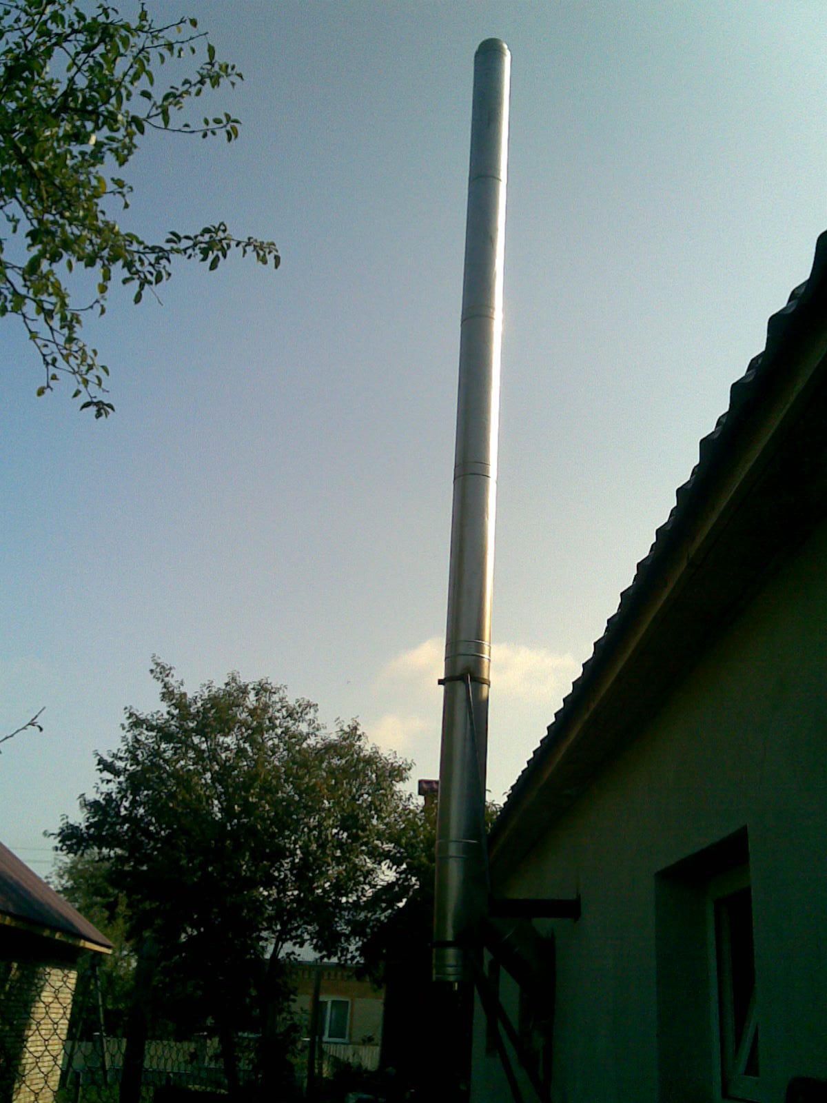

Да, это хороший совет, спасибо большое. Я уже думал.
Но у меня к сожалению (или к счастью) есть всего одна реальная опция - два 45 поворота и вертикальный сендвич дымоход с 50мм утепления, труба 150 / 250. Дело в том что у меня дом в 200 км. от Киева, и толковых спецов можно только из столицы привезти, а для чистки дымохода я не хочу дважды в год вызывать кого-то.
Поэтому от печки два 45 колена, и вертикальный 6 метровый дымоход. Снимаю капельник и заглушку внизу и у меня просто труба которую я сам успешно чищу снизу вверх (из кухни). Получается что горячая секция дымохода всего-лишь это колено на 90 градусов в итоге. Дальше уже "условно" холодная труба-сендвич.
Прилагаю картинки этой концепции.
Про сьем тепла с дымохода - надо быть аккуратным с этой темой, потому что когда печка горит на полной мощности - все отлично. Но если вы начнете подкидывать по 1 полену чтобы греться равномерно по времени и поставите в режим тления, то t дымогазов снизится, и могут возникнуть условия в дымовой трубе для образования конденсата в больших количествах.
Лично я решил всю вертикальную секцию делать из мощного утепленного сендвича, с 5 см. изоляцией, именно для этого - чтобы быть уверенным что даже при тлении в печке у меня будет температура в дымоходе выше чем точка росы.
Учитывая что это кухонная плита, и здесь тление очень часто может понадобиться (например томить гуся в печи 3-4 часа) я считаю это оправданным.
