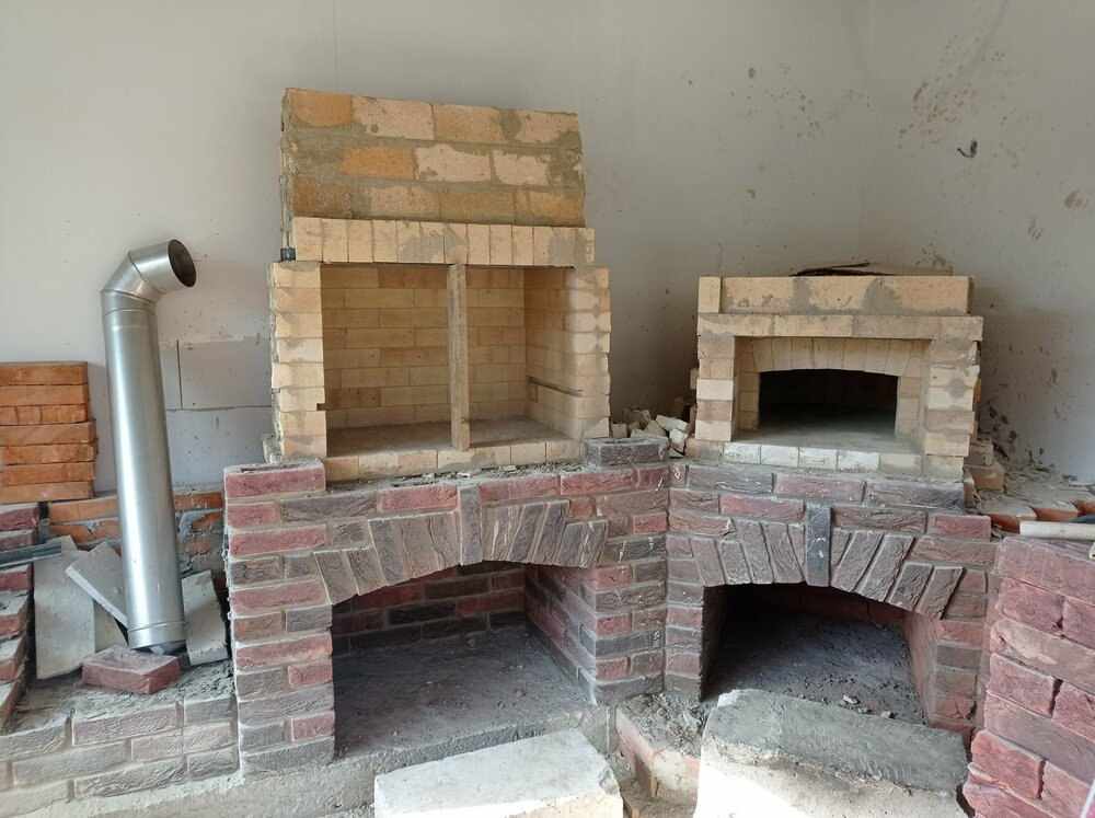

JohnnyD Опубліковано: 12 жовтня 2019 Поділитись Опубліковано: 12 жовтня 2019 Дякую дуже. А підкажіть, як ви вирішили питання зі стикуванням? Чи просто накладали лист на лист, чи робили якийсь замок? І особливо як це виглядає на кутах. Робив замок. Кути під 45 і теж в замок. Якщо треба можу зробити фото сьогодні-завтра. На госпбудівлі листи накладені. Теж норм працює. Скажу так. Якщо горизонталь під парапетом гідроізольована повністю, то можливо обидва варіанти, якщо ні - я б робив замок. Або можливо і плитка. Але, в вашому випадку, як буде організована адгезія з мембраною? Посилання на коментар Поділитися на інших сайтах More sharing options...
i.gerbish Опубліковано: 12 жовтня 2019 Автор Поділитись Опубліковано: 12 жовтня 2019 Скажу так. Якщо горизонталь під парапетом гідроізольована повністю, то можливо обидва варіанти, якщо ні - я б робив замок. Або можливо і плитка. Але, в вашому випадку, як буде організована адгезія з мембраною? Думав хіба мембрану вирізати шматками, залишивши місця кріплення мембрани... Але як воно було б на практиці, чи потім менбрана не порветься... З іншого боку, ширина парапету зараз 25 см, а я думаю ще утеплити 10 ватою. То не знаю, як та плитка триматиметься ... Дуже просив би вислати фотки тих з'єднань, як ви зробили. Посилання на коментар Поділитися на інших сайтах More sharing options...
JohnnyD Опубліковано: 15 жовтня 2019 Поділитись Опубліковано: 15 жовтня 2019 Дуже просив би вислати фотки тих з'єднань, як ви зробили. Якось так... Посилання на коментар Поділитися на інших сайтах More sharing options...
