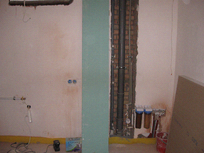

По умолчанию Трещины в перекрытии. Нужен совет.
(ссылка устарела)
фото 27 кб.
Насколько это серьёзно?

плиты были лежали пол-года во дворе. Уложены были правильно.

Сообщение от Al-khv Посмотреть сообщение
А когда появились трещины.
Если во время укладки их не было заметно а сейчас видно довольно хорошо значит они увеличиваються. Я бы не рискнул жить с такой плитой над головой.

Сообщение от SIV Посмотреть сообщение
Раньше просто не обращал внимания. Увидел, когда прошел дождь.
Две рядом-поперечные-плохо.

Их просто не было видно изза пыли, но они скорей всего уже были, а влага трещину намочила и она прявилась, ну и разошлась немного под весом. Если плита такая одна а между сбоку нормальные то ничего не будет, правда хорошо было б правильно зазоры оставить между плитами и залить бетоном подперев снизу доску, тогда вообще не о чем беспокоиться. А я б и так не парился, для того чтоб она развалилась пополам, надо чтоб ряд арматуры лопнул, это нереально, разве с болгаркой полезть. Бетон - композитный материал, в котором один компонент хорошо противостоит сжатию, второй - растяжению. В данном случае бетон в этом месте никакой не выдержал бы, все держится на арматуре. это брак при изготовлении плиты, нижний ряд преднатяжен меньше получился и результат такая трещина, но дальше она не пойдет.

Тоже склоняюсь к варианту, что это недоработка завода. Плита не одна, три если не ошибаюсь. на одной видно из трещины тоненькую проволоку. Вполне возможно, что эти трещины совсем не глубокие. Может есть дефектоскопы для бетона? В любом случае уже кровля скоро будет готова. Разбирать пол-дома .... Думаю сделать сверху армированную стяжку. ПО всей площади пола.

Плиты 4,8 метра. Если не ошибаюсь, арматура там не преднатяженная.

Она правильно положена? Не верх ногами.
Смысл арматуры сверху не вижу, она снизу нужна.
Если лежит правильно то для успокоения можно ленты наклеить углеволоконные, Чаре ктото контакты давал.

Положена правильно. Советовался с конструктором, говорит, что ничего страшного нет. Но пожалуй перестрахуюсь.

мой совет- не делать ничего. трещины могли появиться в процессе формовки изделия, создания предварительного напряжения арматуры, извлечении изделия из формы, хранениия на заводе, перекладыванию из места на место с нарушениями правил складирования панелей и т.д. и т.п. Но самое главное - усилие на растяжение в нижней зоне воспринимает арматура, а усилие на сжатие в верхней зоне воспринимает бетон. трещина не сквозная же и прогиба панели нет. тем более панель защемлена в кладке и разжата по бокам посредством зачеканки бетоном швов между панелями и работает не как балка со свободным концом а как консольно защемленная. Есть примеры когда перерезают все (все) стержни рабочей арматури ( нижняя) и панель не падает - и люди потом живут ничего об этом не подозревая. поэтому если арматура есть внизу, то угле...наклейки - напрасная трата времени и денег. не переймайтеся пустяками - пообщайтесь с прорабами с реальных строек - вам не такие "чудеса" расскажут.

Это, по всей видимости, заводской брак. Скорее всего, арматура положена слишком близко к опалубке, а может быть, и ржавая, и поэтому по ней пошли трещины. Ничего страшного в этом нет, и никаких причин для беспокойства - тоже. Всю нижнюю арматуру панели можно полностью оголить и прочность панели от этого меньше не станет. А вото то, что в щелях вода - плохо. От этого арматура ржавеет и распирает бетон. Конечно, до разрушения проойдут десятилетия, но все же... Так что трещины снизу и сверху затрите цементным раствором и забудьте.
