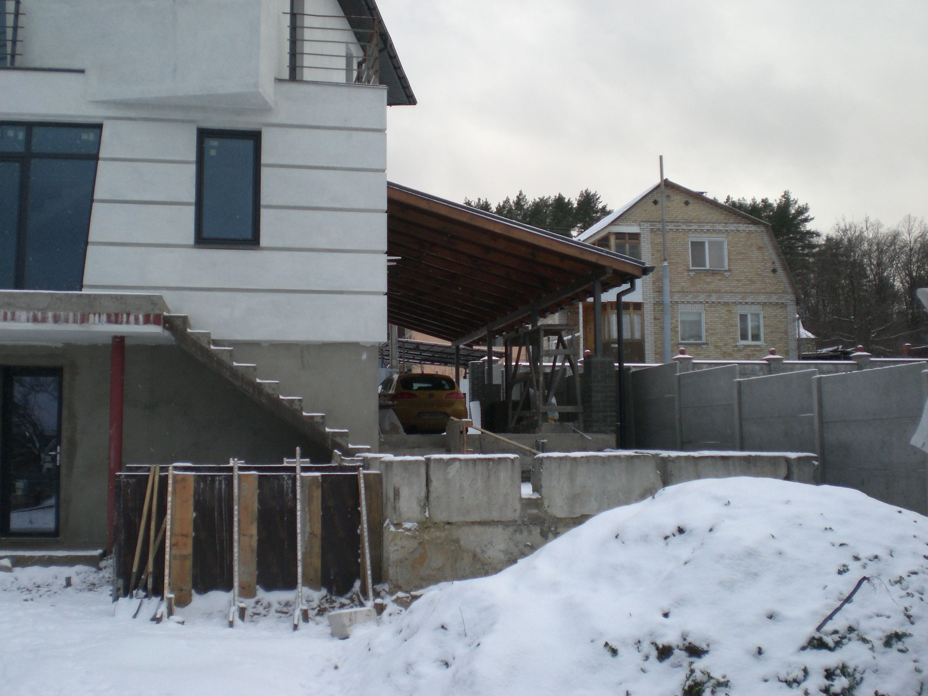

Уважаемые форумчане!
Необходим совет\разъяснение по поводу создания вентканала в топочной.
Исходные данные:
- топочная 1,76 х 2,2 х 2,8 м.;
- окно 0,6 х 0,9 м., (открывается на себя);
- котел навесной конденсационный, турбированый с закрытой камерой сгорания - 28 кВт.,
Vaillant ecoTEC plus VUW OE 296/3-5H;
- в топочной установлен газоанализатор "Варта 2-03";
- вывод продуктов сгорания выполнен через трубу, которая шла от производителя котла;
- газ подключен. Есть Акт приема объекта подписанный специалистами обл газа;
- есть проект на подключение;
- дверь в топочную без порога, так же в двери имеются решетки для притока воздуха;
Вопрос таков: согласно проекта к топочной должен быть пристроен немаленький такой
себе вентканал. По факту его нет. Предполагаю, что первый же проверяющий выпишет
мне предписание на его создание. В ДБН В.2.5.-20-2001 не нашел четкий требований
по этому поводу. Подскажите действительно ли нужно будет создавать вентканал высотой
выше конька?
P.S. Очень уж не охота делать дыры в стене и портить фасад дома трубами.
Спасибо.

Естественная вытяжка основное требование, удивляюсь как Вам пустили газ. По притоку можно юлить (откидное окно, двери) а с вытяжкой....
Понятно.
Подскажите пожалуйста, где об этом требовании можно почитать? Возможно пункт ДБН или еще какой то документ?
Спасибо.
Смотрите требование на установку вытяжки обязательное. Расчитывается он изходя из 3-х кратного воздухообмена. Тобишь канал должен вытянуть 3 объема помещения где стоит котел.
Приток расчитывается на этот 3-х кратный воздухообмен + воздух на горение котла. Но у вас с закрытой камерой сгорания поэтому только 3-х кратный воздухообмен
Где посмотреть так это ДБН В.2.5-20-2001 "Газоснабжение" пункт 6.4
Но это касается котлов от 30 кВт до 200 кВт. У вас 29 поэтому просто вытяжку 120х120мм.

Ладно раз 2+2=5 тогда читаем:
6.37 Установку водонагревателей, отопительных котлов и отопительных аппаратов с отводом продуктов сгорания в дымоход или через наружную стену здания следует предусматривать в кухнях или в обособленных нежилых поме*щениях, предназначенных для их размещения и отвечающих требованиям 6.38, 6.39, 6.40.
6.40 Обособленные встроенные и пристроенные помещения, где размеща*ется отопительное газовое оборудование суммарной тепловой мощностью от 30 до 200 кВт должно отвечать следующим требованиям:
- высота помещения не менее - 2,5 м;
- наличие естественной вентиляции из расчета: вытяжка - в объеме трех*кратного воздухообмена в час; приток - в объеме вытяжки плюс дополнитель*ного количества воздуха для горения газа (при заборе воздуха из помещения);- размеры вытяжных и приточных устройств должны определяться расче*том;
Ну и так дальше качайте ДБН там все написано.

На малюнке.
Если вентканал из кирпича - то не менее 140*140, ежли круглая труба - то Ф не менее 150 мм. Трубу на улице утеплить.

Насколько я понимаю приложение "Ж" в частности п.15 описывает высоту дымовой трубы, а не вент канала (или я ошибаюсь?).
В этом конкретном случае продукты сгорания выводятся через наружную стену без устройства вертикального канала (согласно п.18 приложения "Ж")
Насколько я понимаю приложение "Ж" в частности п.15 описывает высоту дымовой трубы' date=' а не вент канала (или я ошибаюсь?). [/quote']
По высоте над кровлей нормы одинаковы.
п. 6.40 описывает требования к помещению' date=' если мощность котла более 30кВт. В данном же случае мощность котла 28кВт.[/quote']
Правильно, этот пункт как раз говорит о том что котлы до 30 кВт можно размещать в кухне( т.к. там есть вент канал), а свыше в обособленном помещении. А ежели вы решились ставить котел не на кухне то вент канал обязательно!!! Его размеры вопрос расчета!
Правильно но и вент канал выводиться натакую же высоту как и дымоход.
Это все связано с зоной аэродинамической тени (ну допустим у вас частный дом с газовым котлом и тут через допустим 5 лет строят высотку рядом. Вот и все она будет заслонять своей "тенью" ваш дымоход и вент канал и тяги не будет! )
Вот поэтому в этом пункте и расписано на какую высоту поднимать и при каких условиях.

Добрый день.
Вот как раз решетки для притока воздуха могли и не делать, а вентканал надо.
Вот цитата из ДБН В.2.5.-20-2001:
"6.51 Для притока воздуха в помещения, где размещаются газовые приборы и отопительные аппараты с отводом продуктов сгорания в дымоход, следует предусматривать в нижних частях дверей или стен, выходящих в смежные нежилые помещения, решетку или зазор между дверью и полом, или решетку, установленную в наружной стене помещения. В последнем случае устройство для забора воздуха должно соответствовать требованиям раздела 4 СНиП 2.04.05.
Эти требования не распространяются на помещения, в которых устанавливается отопительное оборудование с герметической камерой сгорания, у которых забор воздуха для горения и отвод продуктов сгорания газа производится через наружную стену здания."
