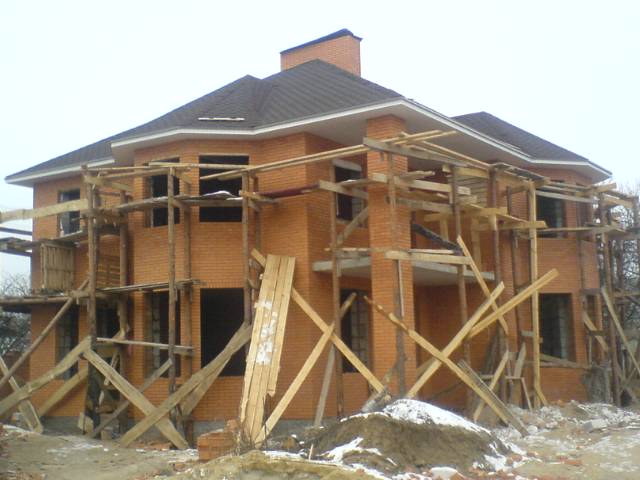

Огромная просьба, помогите с таким вопросом:
Ложат облицовочный кирпич над проемом окна. Ложат на уголок. Уголок грунтуют. Что-то мне подсказывает, что со временем он будет ржаветь и т.п. вообщем портить весь внешний вид. Да и сейчас не очень эстетично смотрится. Думал решить вопрос одним из 2 способов:
1. Заложить плиткой.
Из минусов - не видел матовой морозостойкой плитки под цвет БЦ кирпича, непонятно как плитка будет держаться на металле, торец плитки нужно заделывать декоративным уголком.
2. Зашпаклевать (не знаю чем) и покрасить (тоже не знаю чем).
Минусов не знаю, поскольку не знаю чем шпаклевать и красить.
Первый вариант в душе уже почти отбросил из-за большого к-ва "-".
Проконсультируйте насчет 2-го варианта, а может еще какая идея есть?
